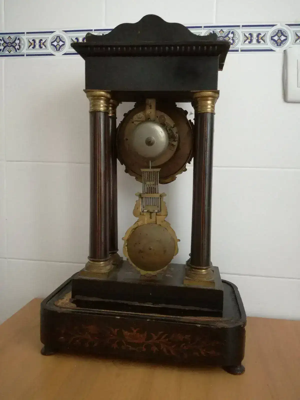

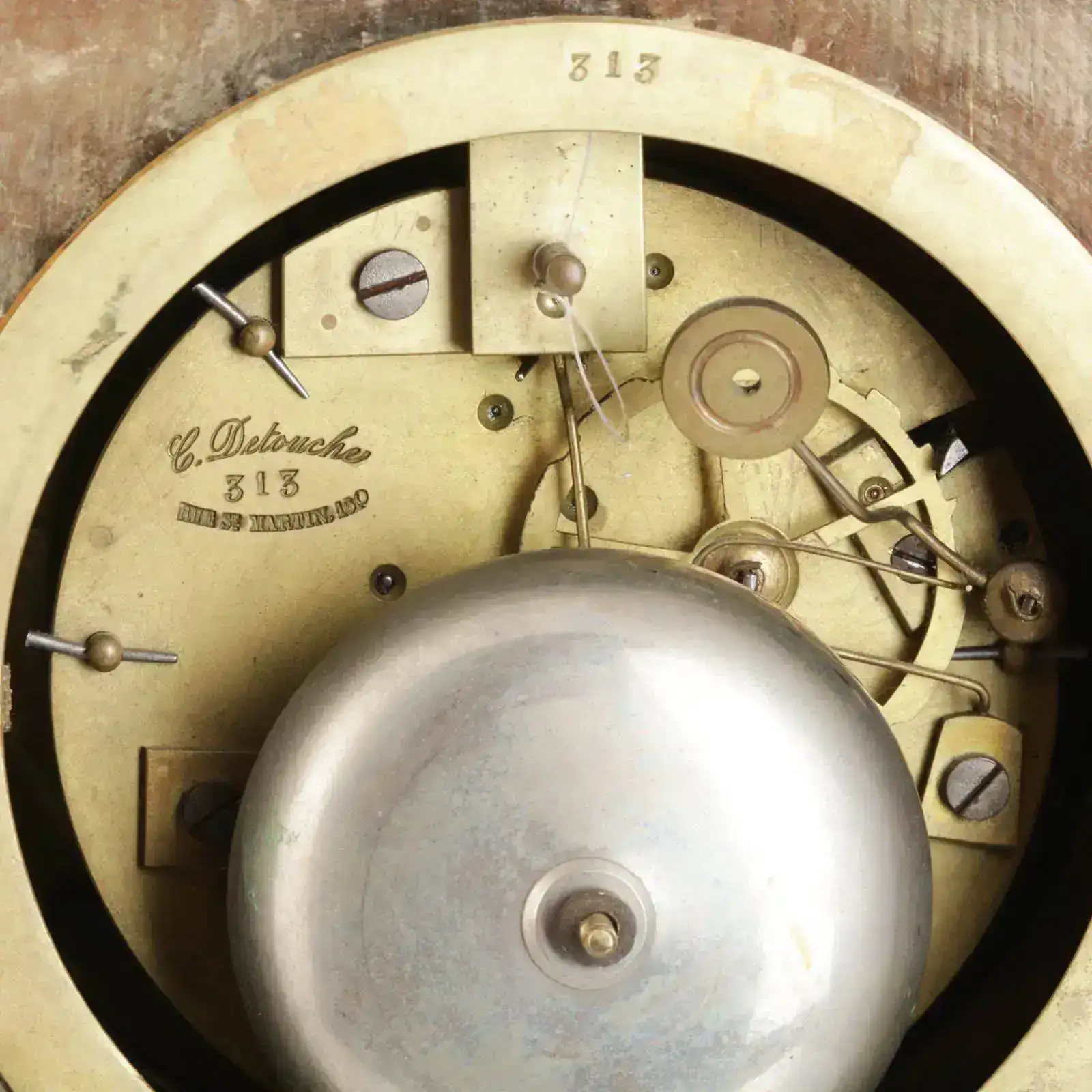

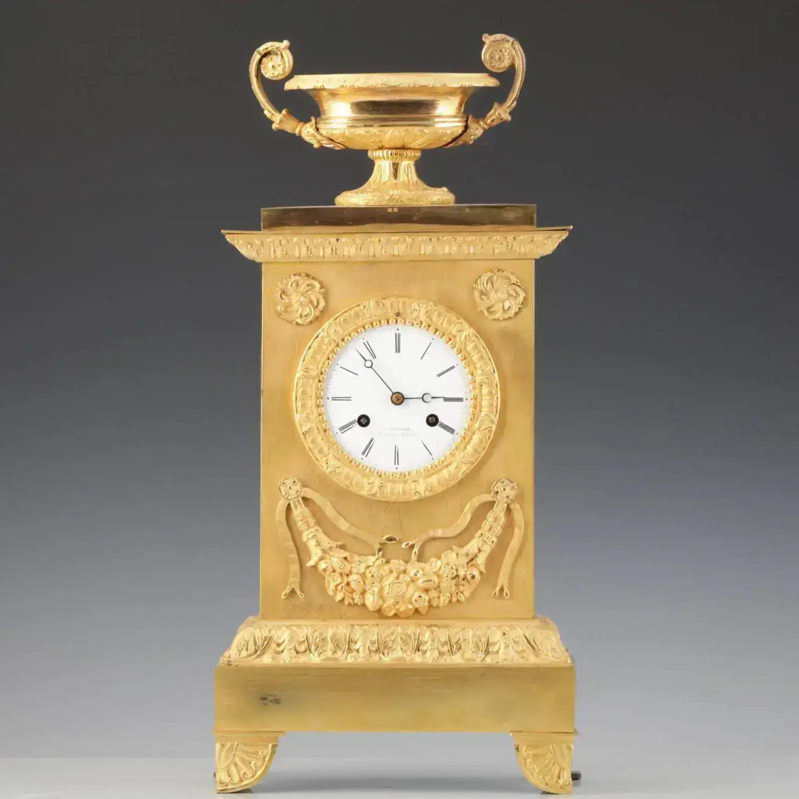

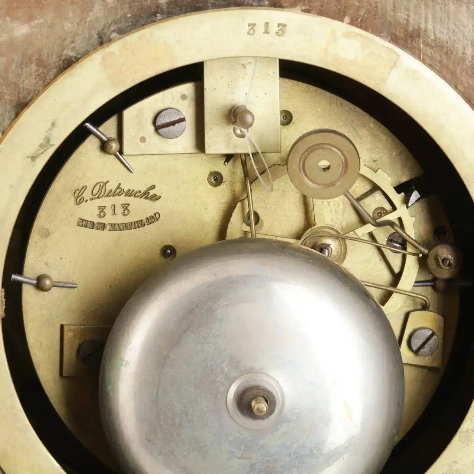

Pongo a continuación una parte de la serie que he podido descargar en un par de horas de maquinarias que comercializó de Detouche (también pongo a la drcha una foto de la caja del reloj, no siembre, si bien es posible que pueda no ser la caja original).
Ver el archivos adjunto 915512 Ver el archivos adjunto 915513
313 supongo que primeros. suspensión hilo de seda (la rueda para regular estará arriba?)
Maravilloso. Esos "pendules borne" de bronce en forma de caja coronados por una copa me fascinan: ¡acabaré pillando uno! Ya sea todo sobredorado como este o en bronce patinado con decoración de bronce dorado :dribble:
(también los hay de caoba e inclose de alabastro, pero prefiero los de bronce)
La suspensión se ajusta, según me explicó mi relojero, desde la parte frontal: fíjate que tiene un pequeño orificio justo sobre las 12.

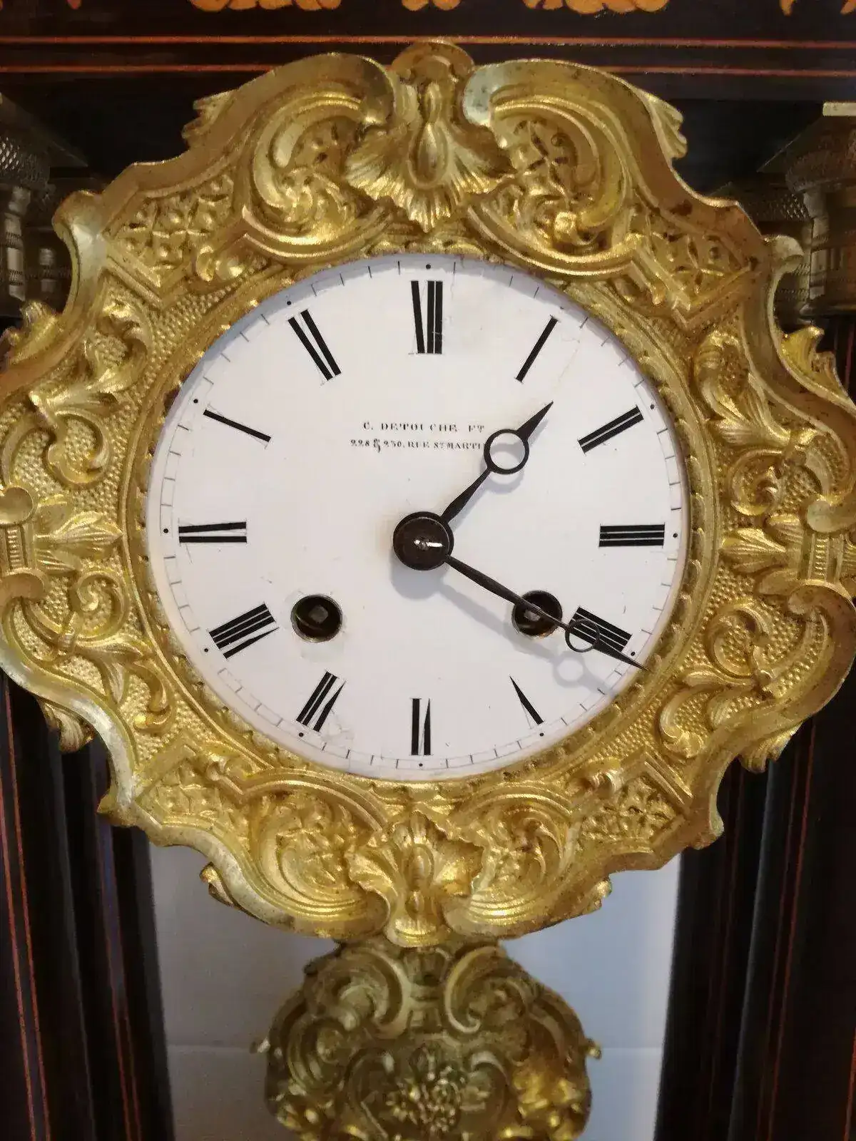

Hola de nuevo,
he continuado y terminado el pórtico.

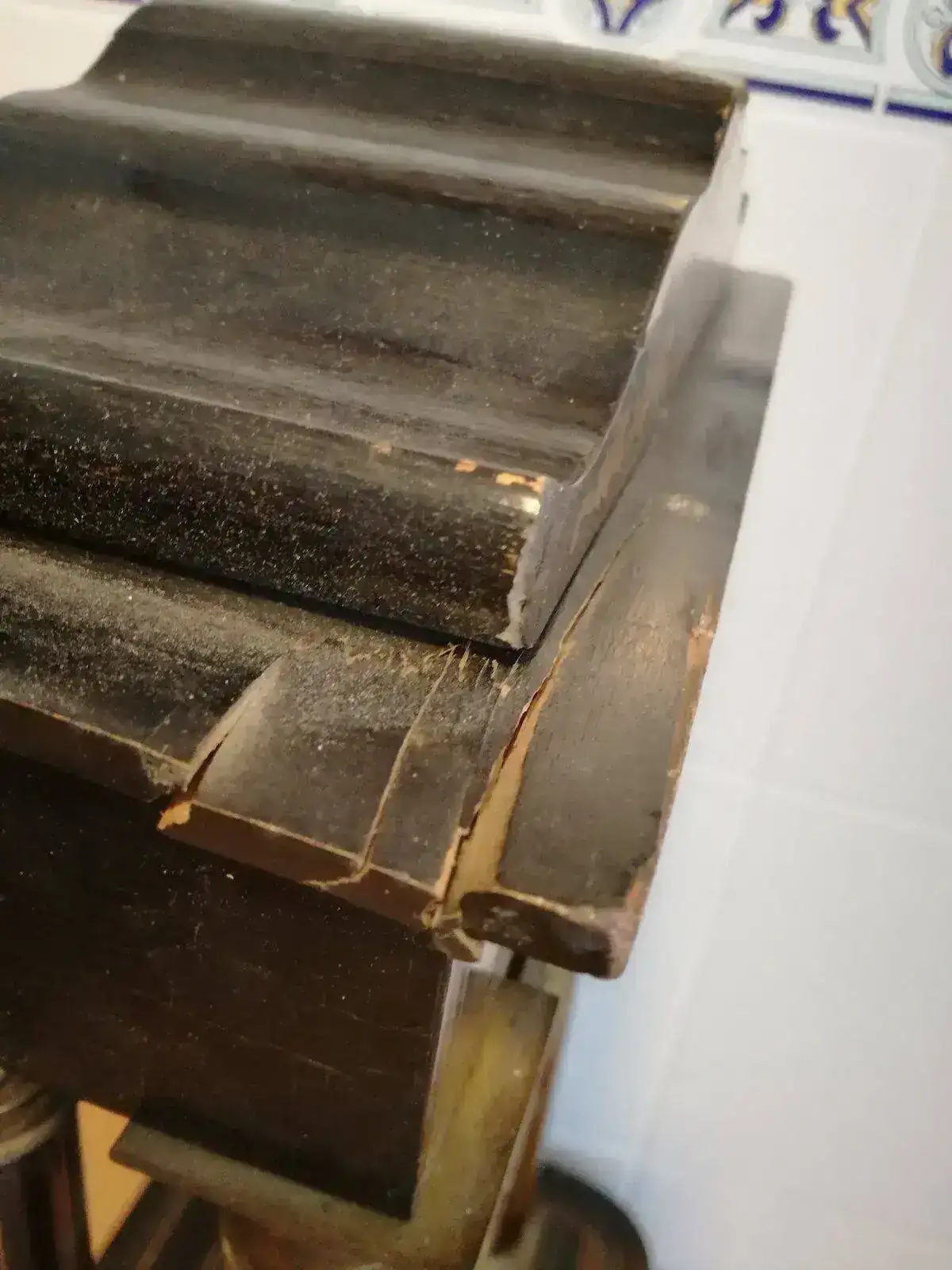

Estas semanas restauré las columnas, patas, la esfera y lo monté. Os enseño como fue la cosa.

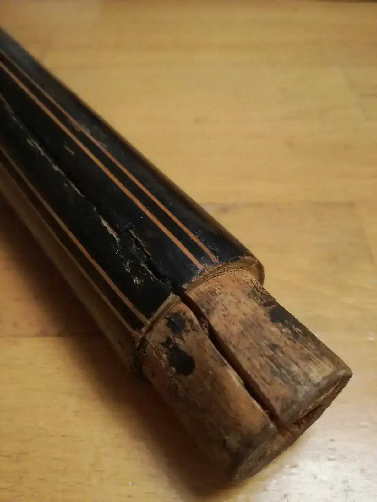

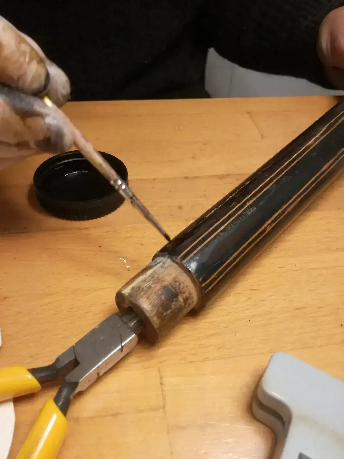

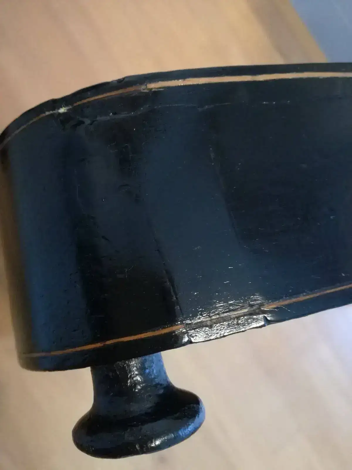

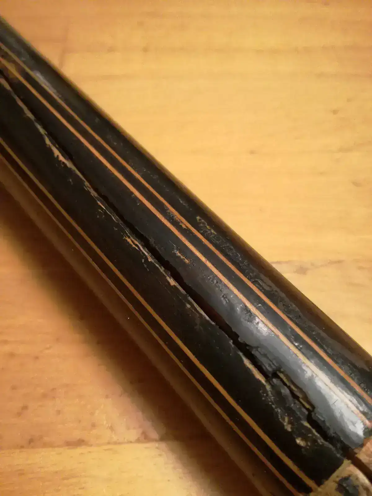

En las columnas había un problema, había que reparar una grieta bastante profunda, lo hice primero con un pegamento internamente para reforzar y a continuación masilla y finalmente el tinte al agua como al resto de la caja.

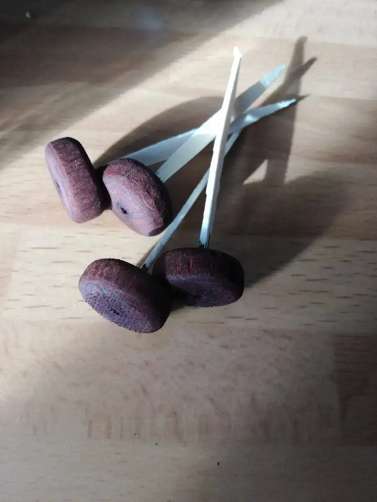

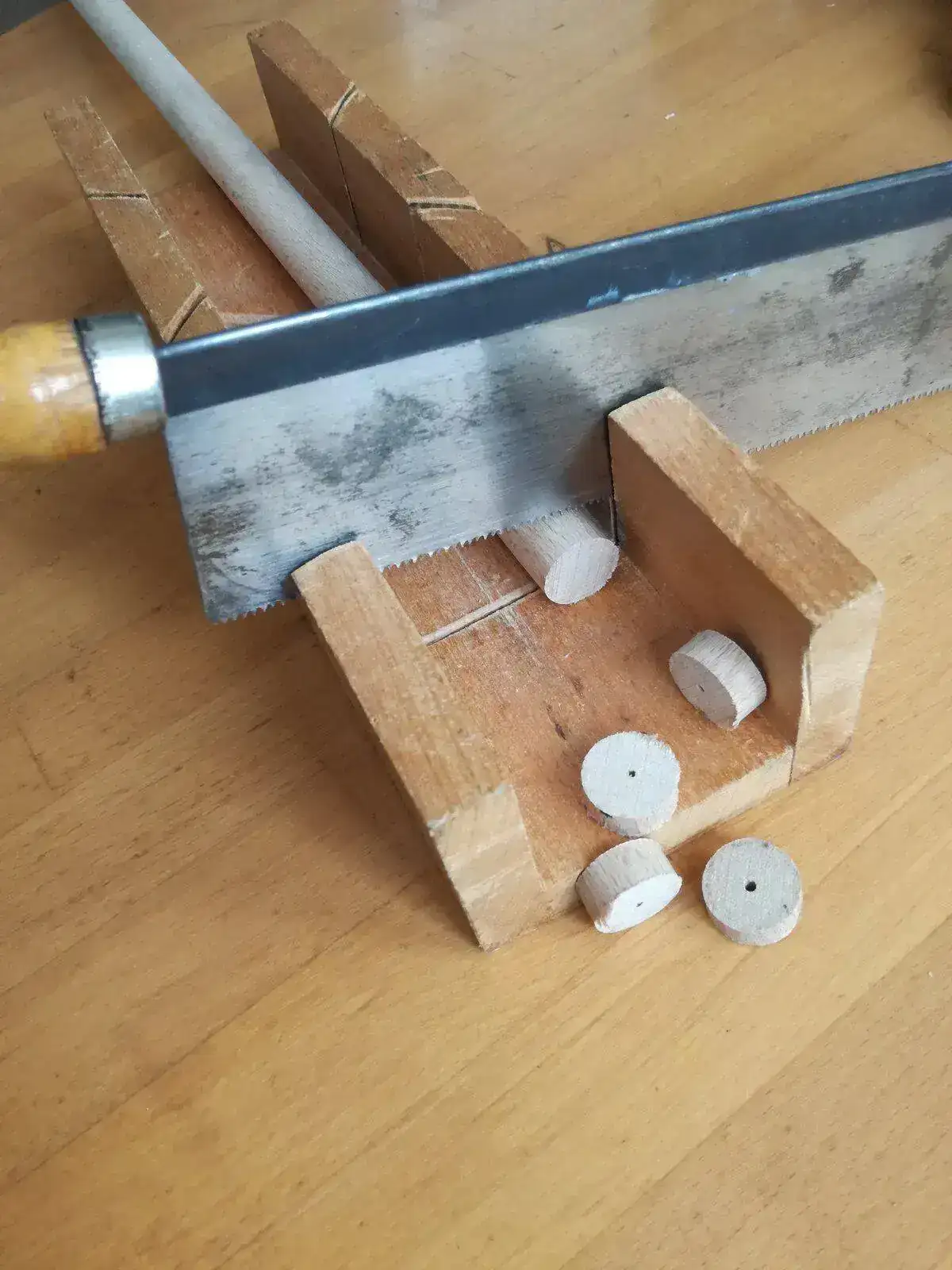

Después de ver unos cuantos pórticos del mismo estilo opté por hacer unas patas redondas. Para ello recorté algunas rodajas de una barra de madera y a continuación un poco de limas y lijas y color.

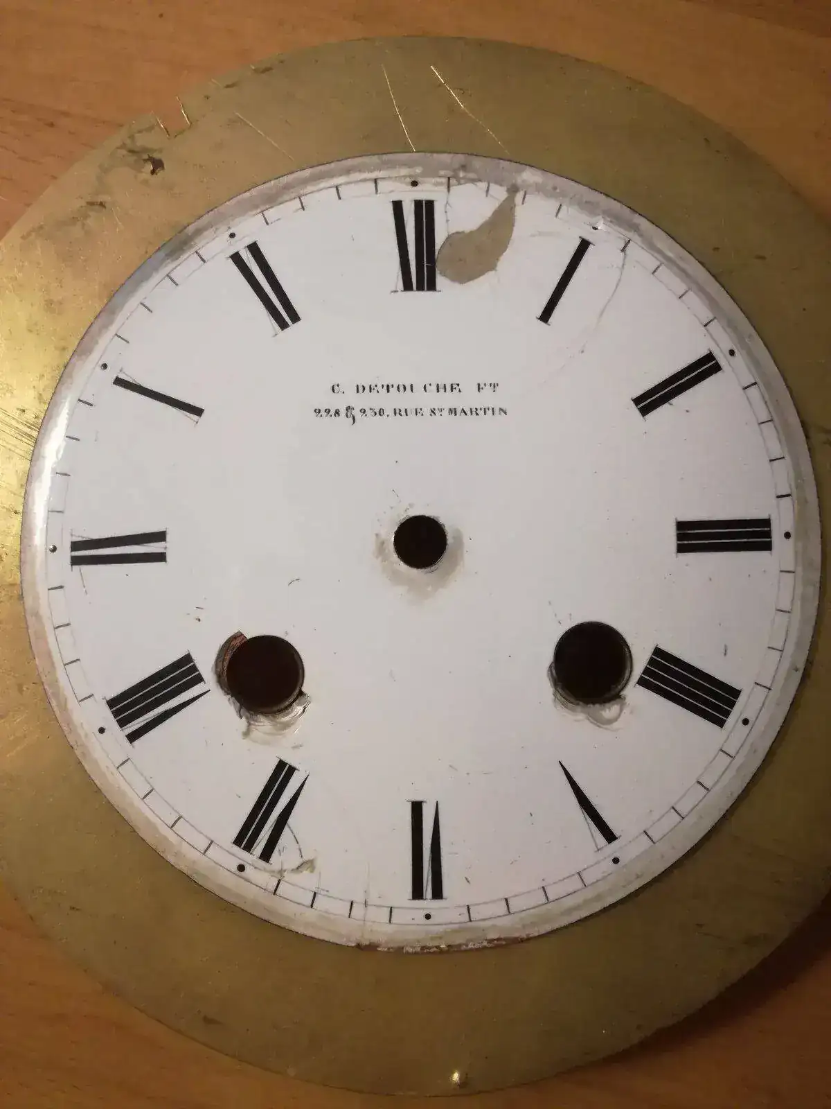

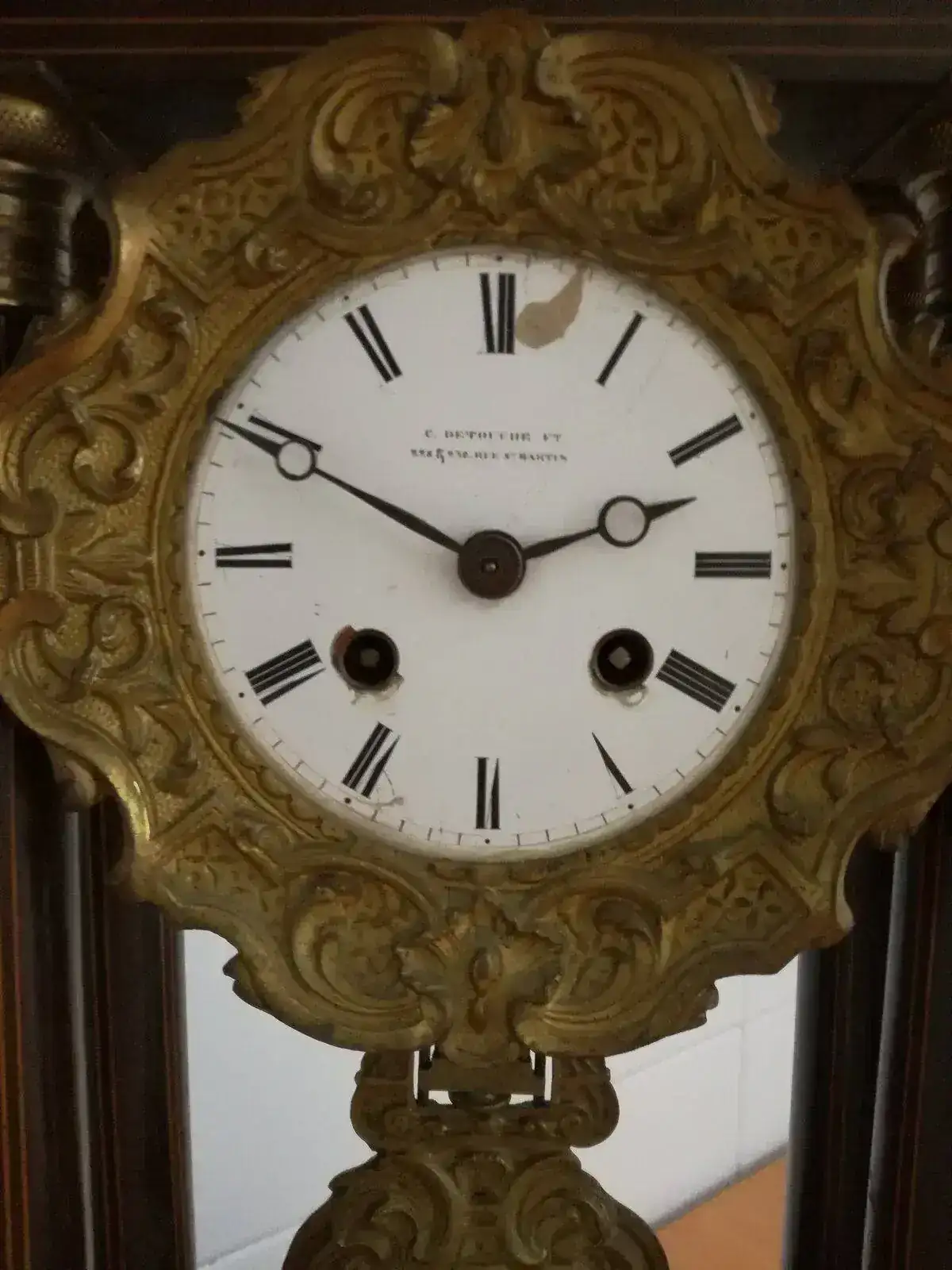

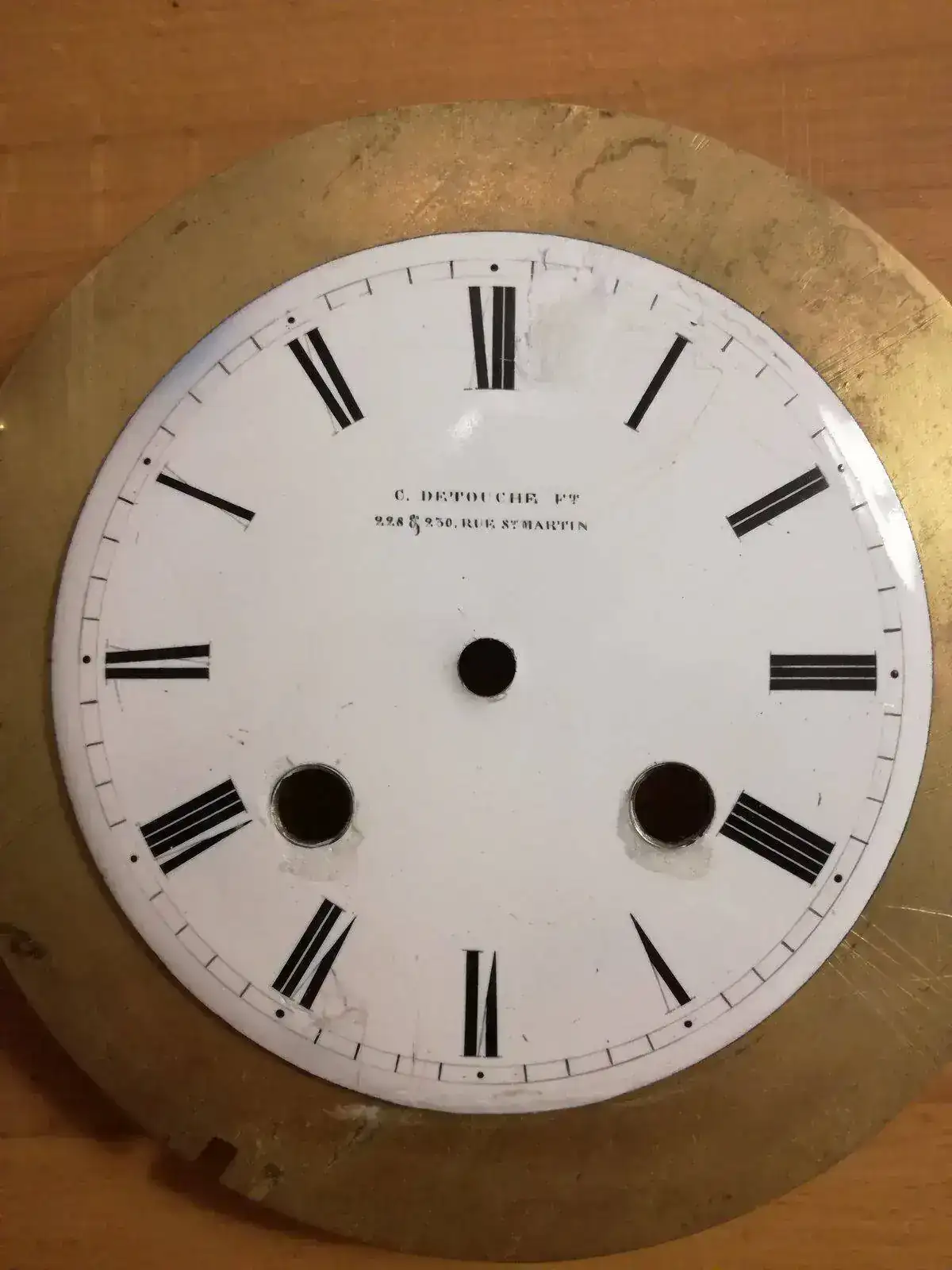

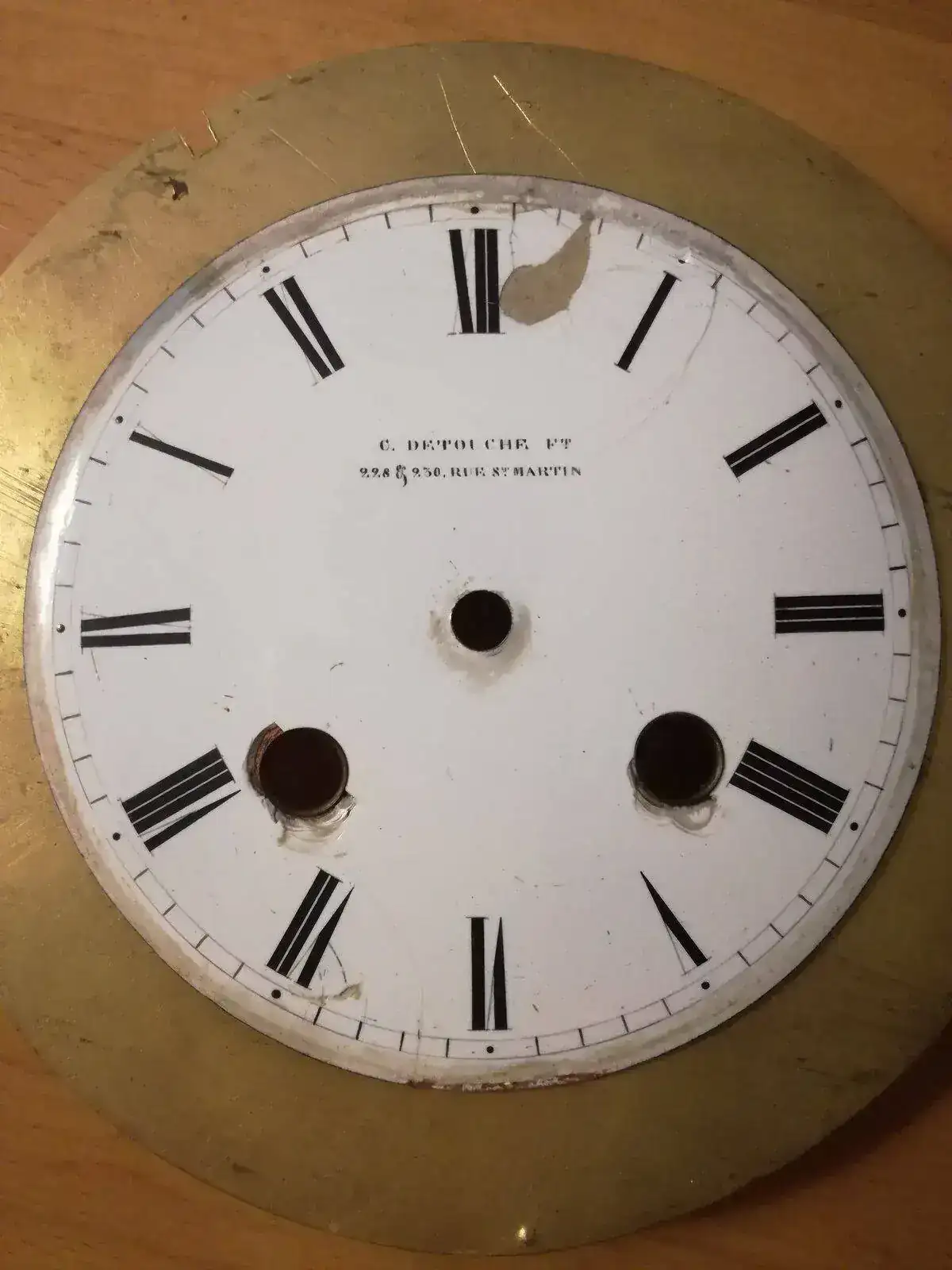

No tengo experiencia en restaruación de esferas de cerámica, así que tras leer algunos post y tal y como me dijo hace tiempo Oses, lo hice con esmalte de uñas blanco al que rebajé el color con otro azul claro. Primero, claro una buena limpieza con especial atención a las fisuras del esmalte. En las zonas donde faltaba material no utilicé ninguna masilla o estuco de relleno, sino varias capas de esmalte. Una vez aplicado el esmalte, para igualarlo al resto de la esfera no utilicé lijas ya que incluso utilizando lijas de 2000 apreciaba que rayaban la esfera, además manchaban el esmalte, así que tras rehacerlo todo opté por rebajar el esmalte utilizando acetona y un paño de una tela muy suave, pasadas y pasadas hasta que quedó aceptable. Todo ello con unas buenas gafas de aumento. Este es el resultado (dazme caña, a ver si mejoro) ;-)

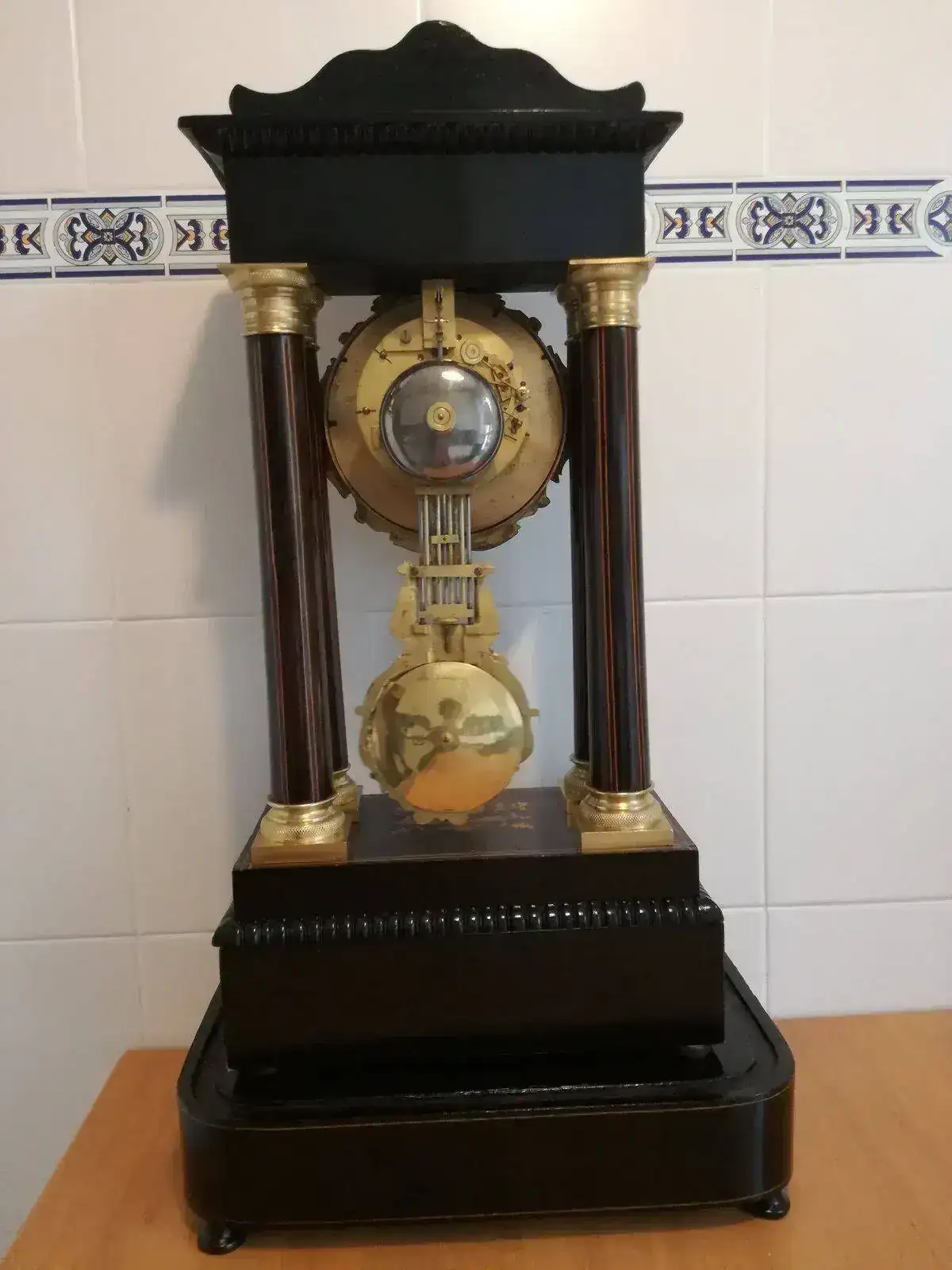

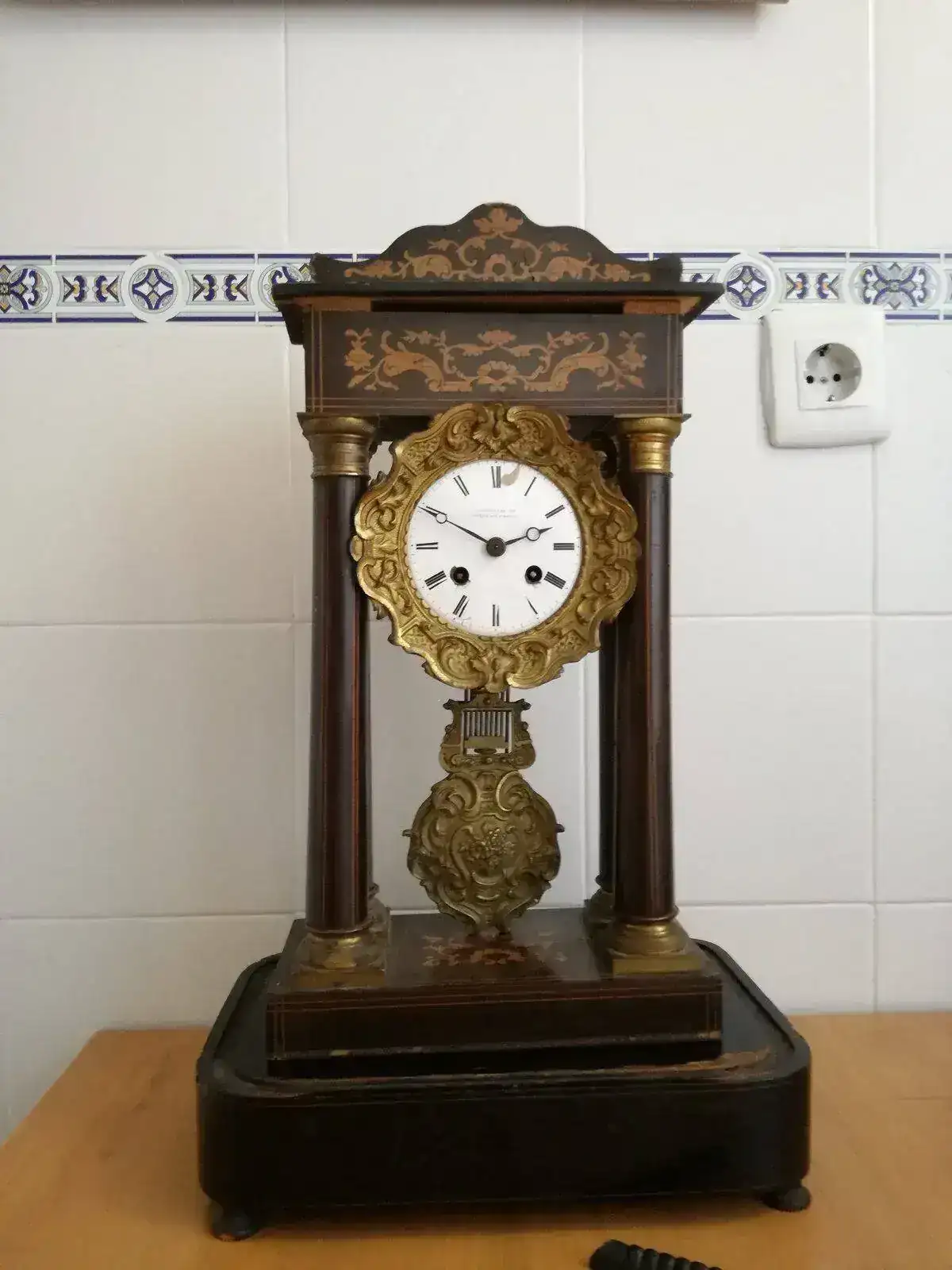

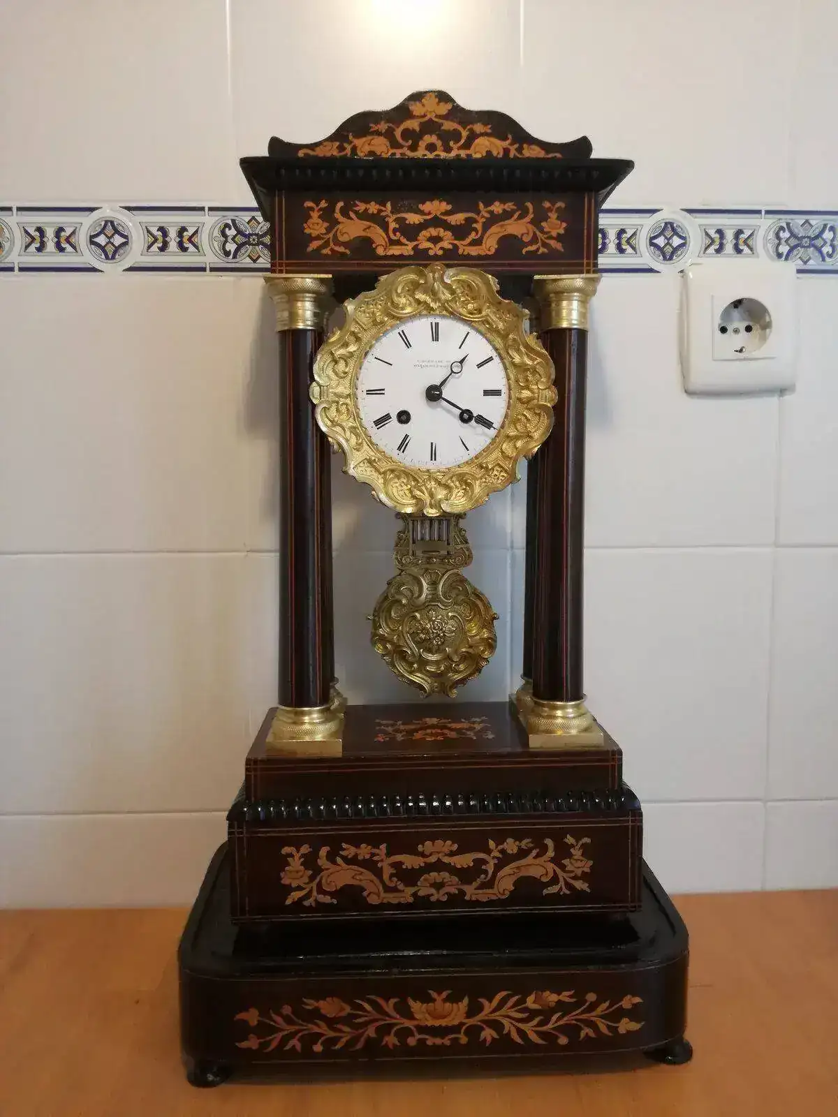

Y finalmente y por fin llegó el montaje que hice ayer.

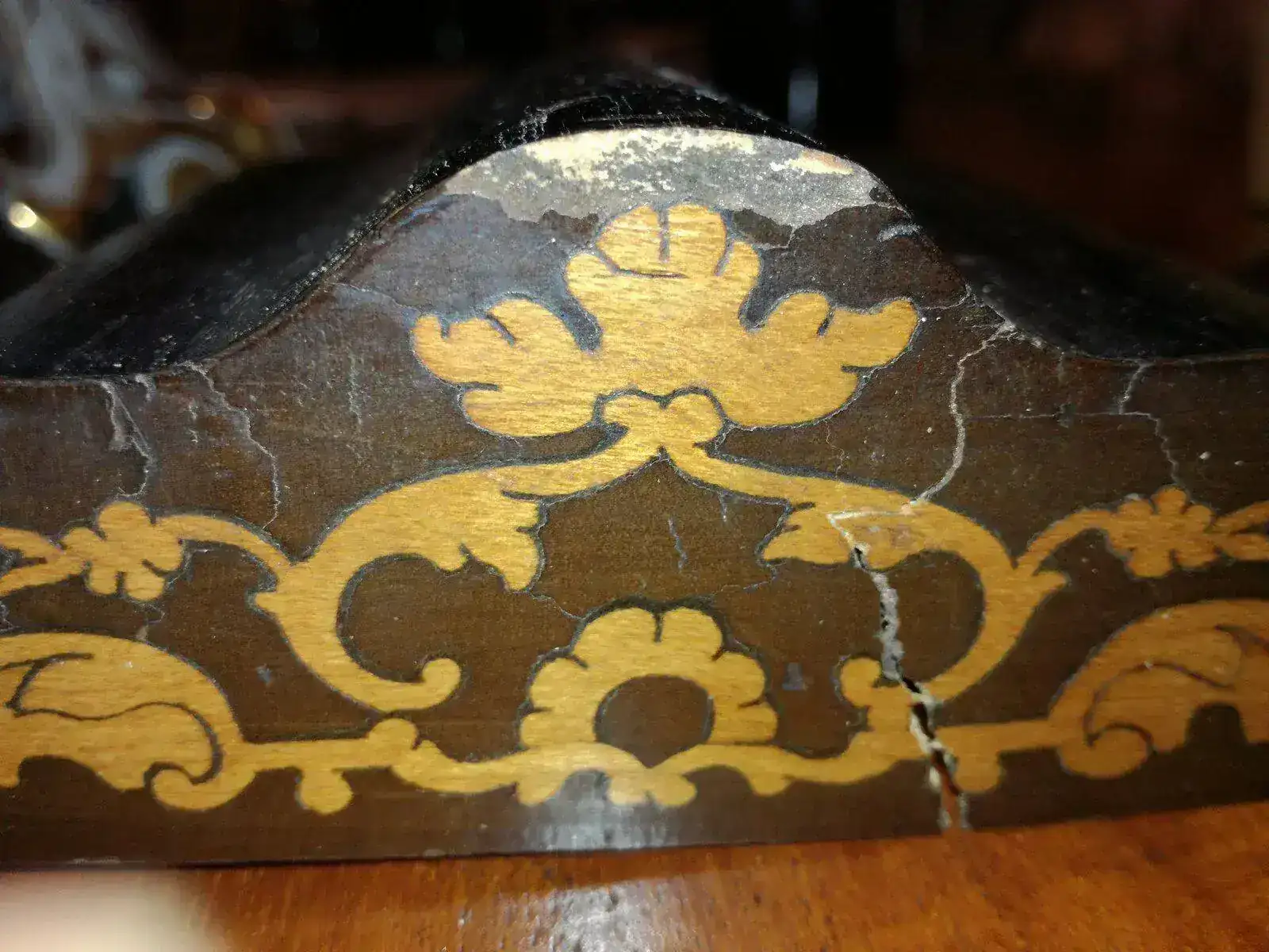

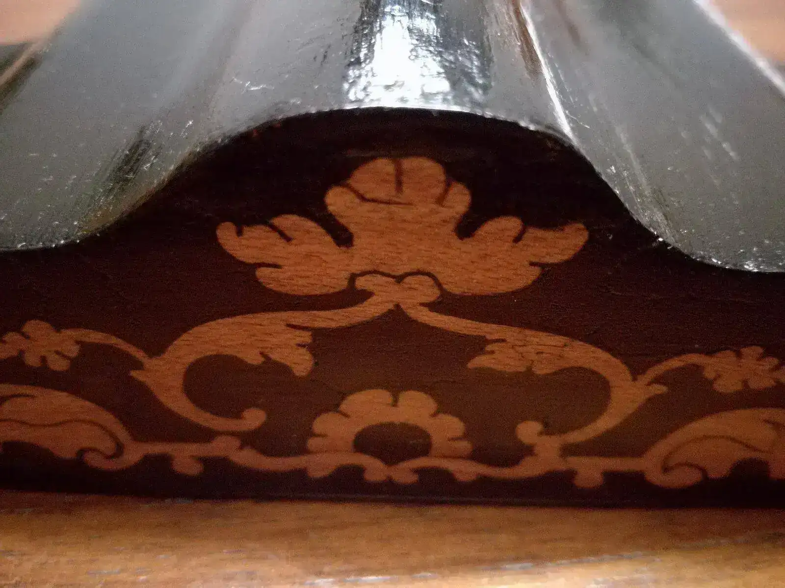

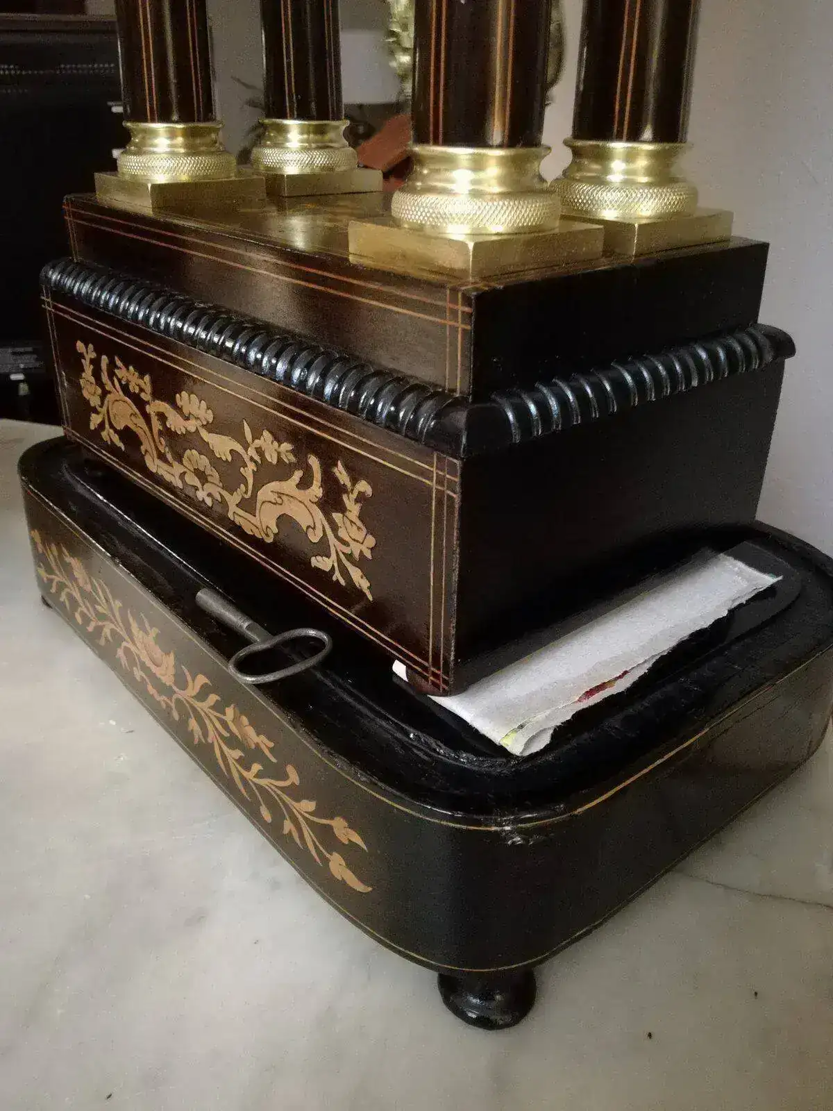

Así ha quedado. Pongo fotos del antes y del después.

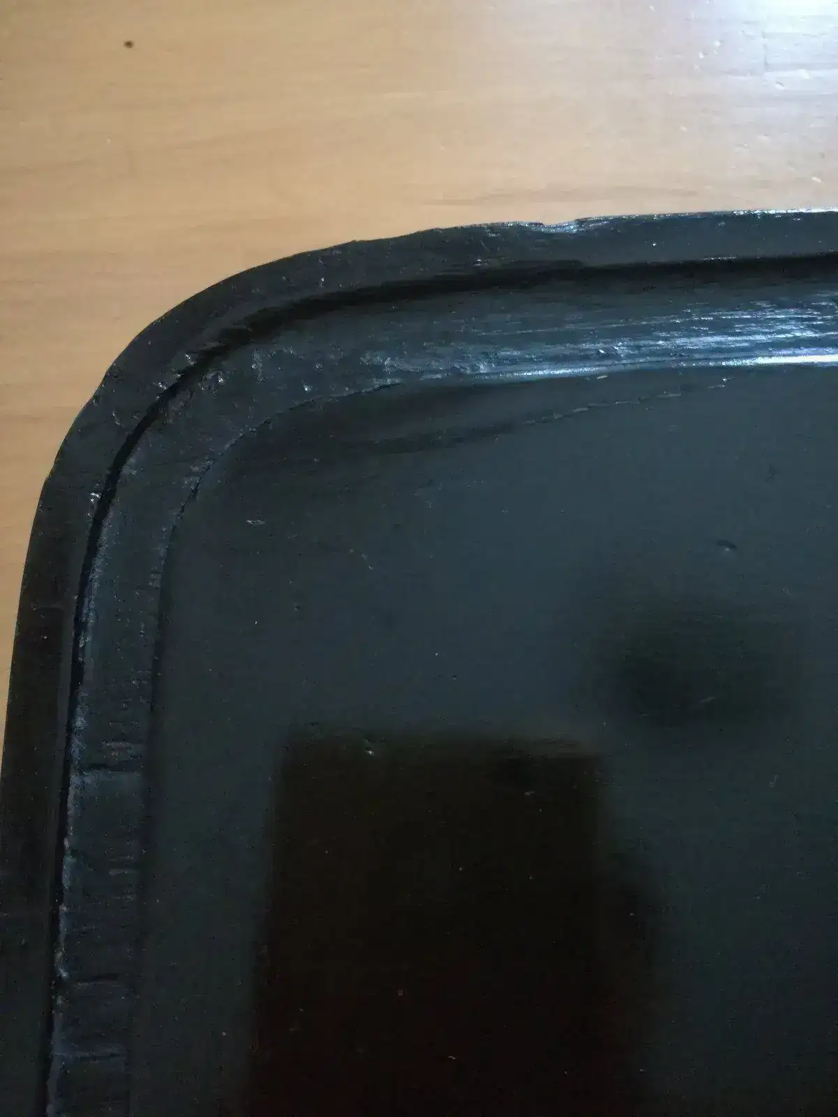

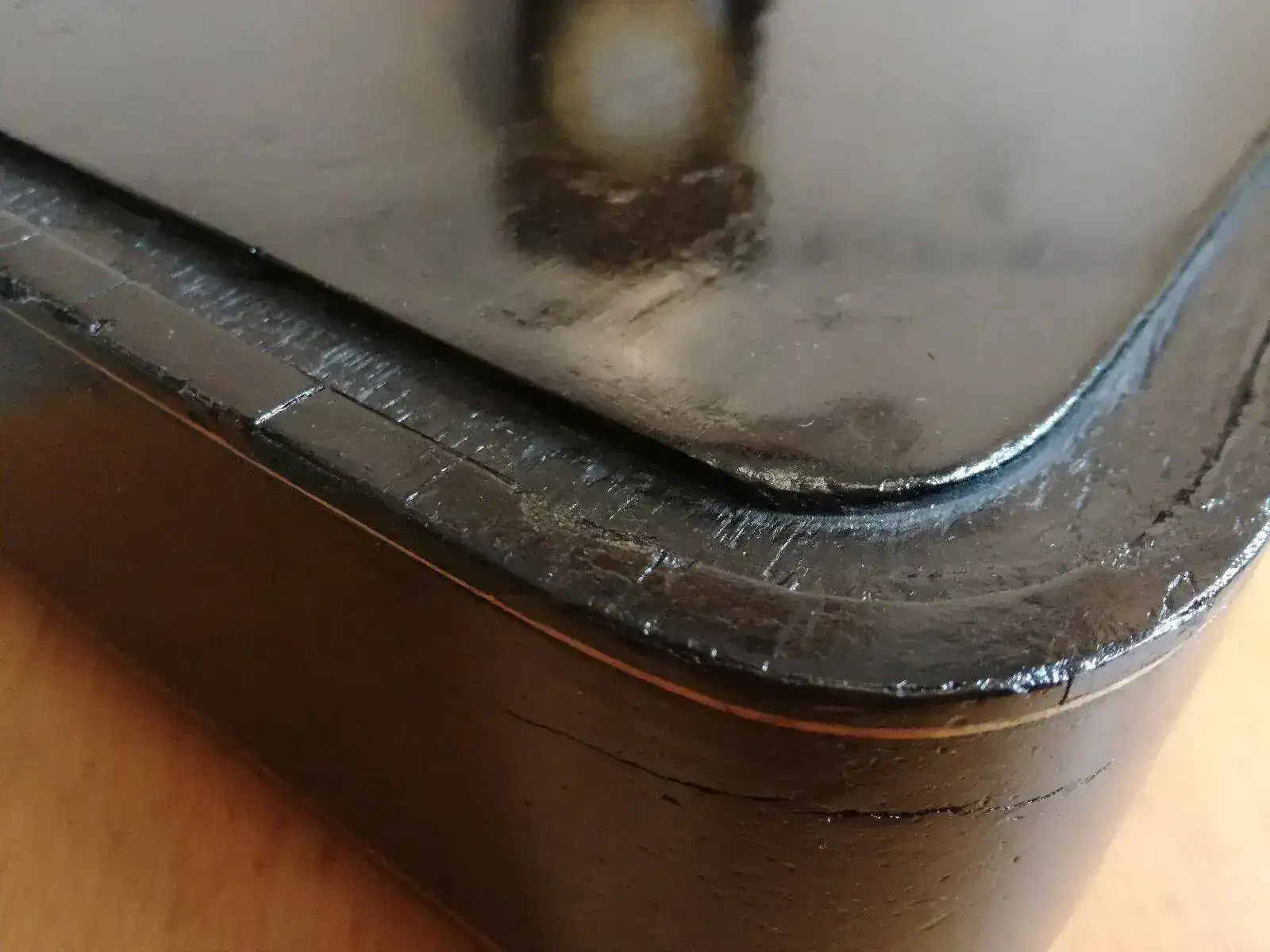

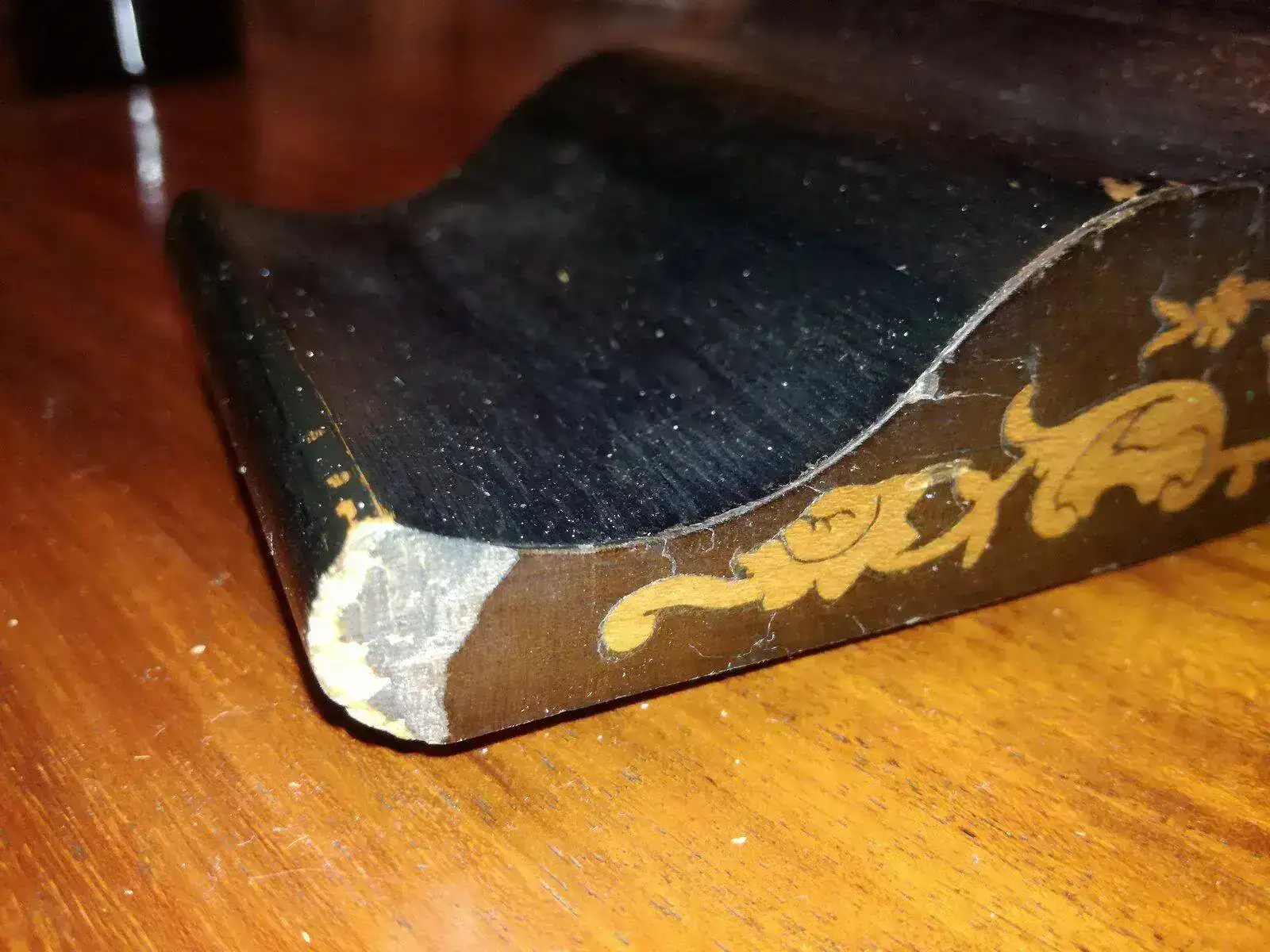

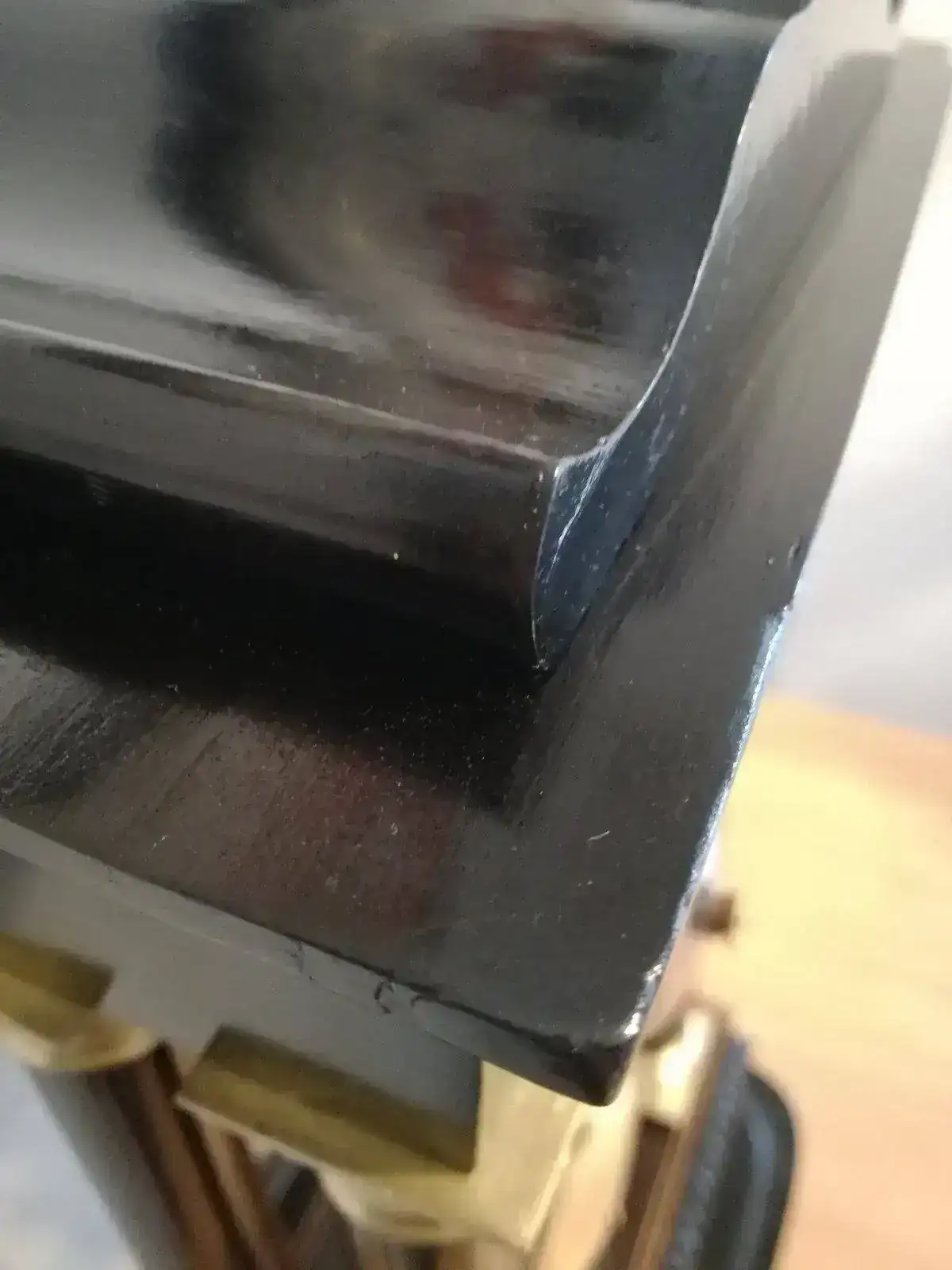

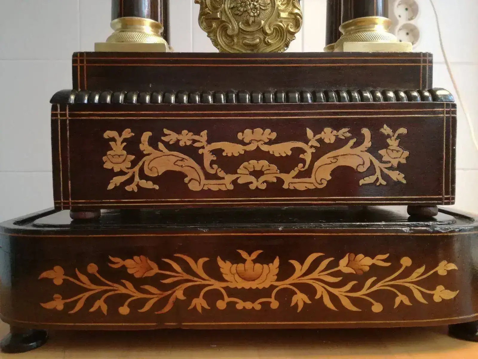

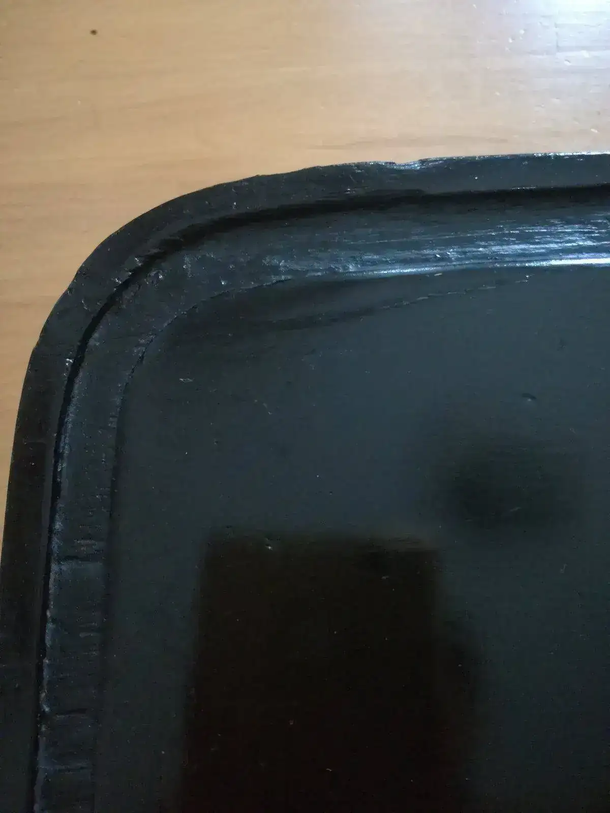

Las zonas con gomalaca negra, son muy agradecidas de restaurar, ya que las sucesivas capas de gomalaca negra van ocultando los defectos.

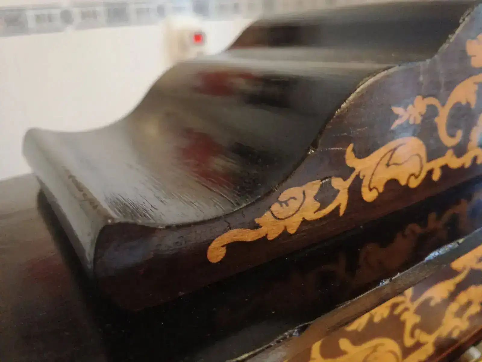

Sigo dando manos de goma laca pero solo al frontal de la marquetería s. XXI, a ver si el limoncillo (la madera amarilla) lo empato un poco más con el resto. Al final no he dado acabado con cera, voy a aguantarlo unos meses así antes de hacerlo, pero el brillo que tiene ahora es precioso y lo voy a disfrutar. Luego en unos meses seguramente cuando se matice un poco la gomalaca seguramente daré el acabado con cera. Hay quienes dejan la gomalaca sin dar la capa última de cera, aunque siempre es mejor proteger la gomalaca.
Finito, el reloj está de nuevo en marcha y ha sido mi ocupación de tantas horas de confinamiento. La verdad esto me ha tenido muy (pero que muy) entretenido. Como restaurador sería ruinoso.
