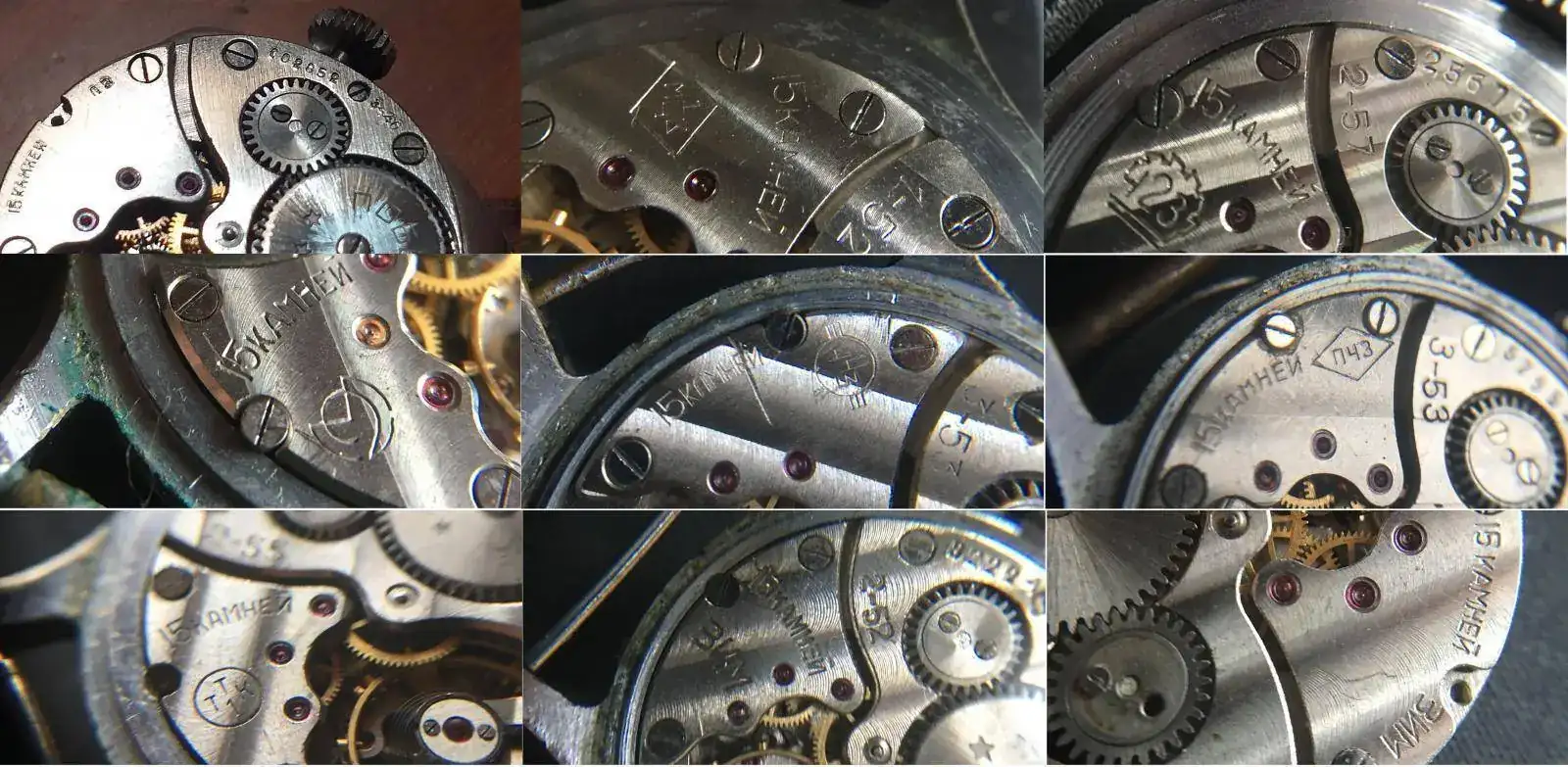

En esta tercera y última entrega sobre el origen del Pobeda vamos a visitar las tres últimas fábricas en las que se produjeron estos relojes: Petrodvorets, Chistopol y la Planta de Maslennikov en Kuybyshev, la actual Samara.
Los sellos de las factorías. Fila superior de izquierda a derecha: Fábrica de Penza (1946-1948), 1ª Fábrica de Relojes de Moscú (1946-1956) y 2ª Fábrica Estatal de Relojes (1951-1957)
Fila intermedia de izquierda a derecha: 2ª Fábrica de Relojes de Moscú (1958-1964), Fábrica de Relojes de Chistopol (1949-1960) y Fábrica de Relojes de Petrodvorets (1953-1964).
Fila inferior de izquierda a derecha: 1ª Fábrica de Piedras Técnicas de Precisión (1954-1955), Planta de Maslennikov - ZIM (1951-1954), Planta de Maslennikov - Zim (1954 en adelante). La fotografía del movimiento de Penza cortesía de nuestro compañero Sebastián (lobito74).

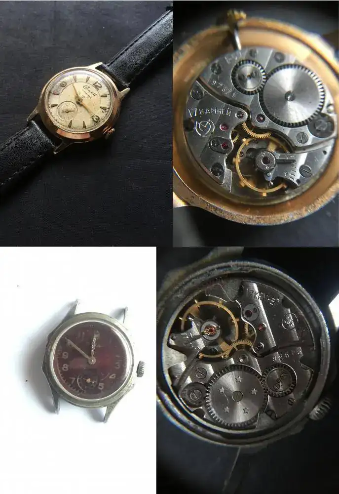

Hemos visto como a partir del calibre K26 en la Primera Fábrica de Moscú se desarrollaba el mecanismo de segundero central cuyas variantes impulsaron a los Moskva y Sturmanskie. En la 2ª Fábrica de Relojes de Moscú se desarrolló una variante con 17 rubís para equipar a los poco conocidos Start (Старт). Una evolución parecida del calibre también aparecerá en relojes de Petrodvorets y de Chistopol. Pero no necesariamente debemos asignarles un mismo código de movimiento porque en aquella época, estas codificaciones no se empleaban y además las variantes son diferentes como se puede apreciar en la siguiente fotografía:

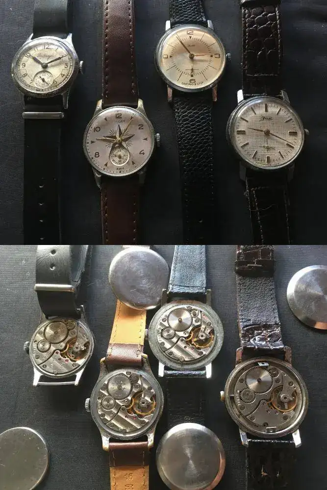

En la parte superior un reloj Start de la 2 GChZ del año 1959 y su movimiento. Obsérvese que esta variante de 17 rubís añade un piedra a la rueda de centro y otra en la pletina de registro de la rueda de escape. En la parte inferior un Pobeda de Chistopol pendiente de restauración: aquí la variante de 17 rubís en lugar de añadir una piedra a la rueda de centro la añade al puente del volante para el sistema anti-choque, similar al "incabloc". Ambos movimientos son variantes del K26, sin otra denominación asociada. Contra el uso de nomenclaturas que no corresponden a la época me advirtió amablemente el compañero Bert "Hanoi" del foro www.montres-russes.org

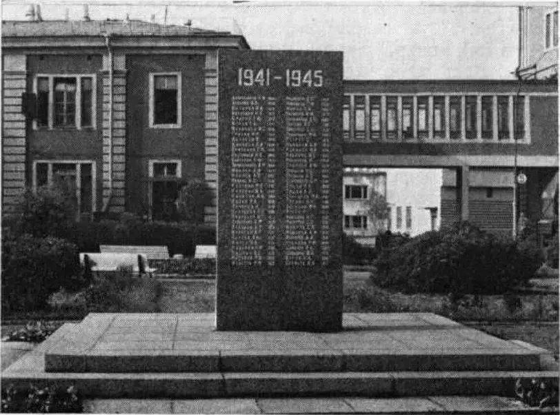

Monumento a los trabajadores de la fábrica caídos en la Gran Guerra Patriótica dentro de las instalaciones de la Fábrica de Relojes de Petrodvorets. Fotografía del libro Сверяя время (Leningrad, 1986).

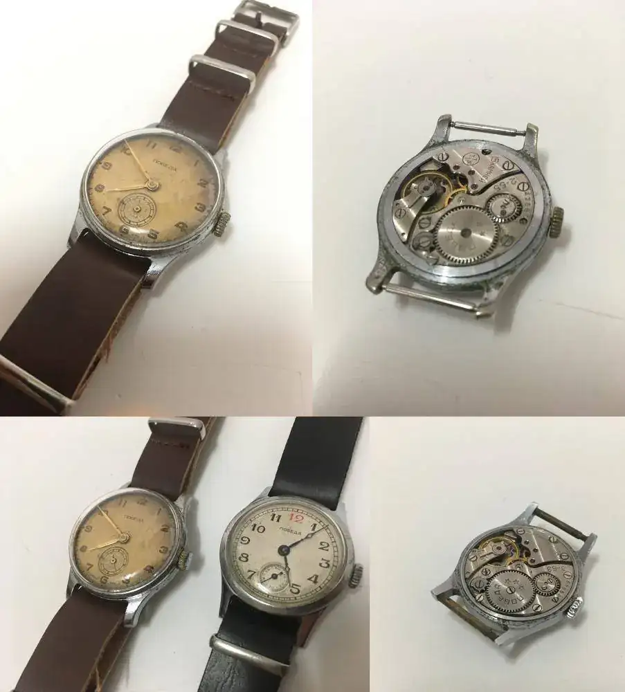

Ese es el germen de los Pobeda TTK-1. Los movimientos así marcados están fabricados en Petrodvorets y montados a mano mientras que los que llevan el sello Пчз son obra de las líneas de ensamblaje modernas, ideadas a imagen de las que existían en la 1GChZ. Así pues solo se utilizó este sistema de montaje manual como ayuda y posiblemente para el aprendizaje, mientras la Fábrica de Relojes de Petrodvorets no completó su reconstrucción y adquirió las herramientas necesarias y formó a su personal para implantar los métodos modernos de fabricación.
Esta implantación tuvo muchos momentos difíciles pero el 29 de marzo de 1953 llega el último pedido de piezas compradas a otras fábricas. Ese año, según los informes oficiales, se fabrican ya 160.000 Pobedas con piezas de la fabricación propia. Aunque esas cifras pueden ser un poco demasiado optimistas, 1953 es el año en que se van dominando los procesos de fabricación automatizada que se implantarán definitivamente en 1954, siendo este el año en que se montan calibres con los dos sellos (TTK-1 y Пчз). Los relojes con el sello TTK-1 se montarán hasta la primera mitad de 1955 aproximadamente con lo que se puede afirmar que, aún habiéndose fabricado miles de ellos, es uno de los Pobedas "raros".
Arriba un Pobeda TTK-1 de fabricación tardía: 2-55. Debajo, junto a él, un Red 12 con el sello de Petrodvorets y fecha 3-53, quizá uno de los primeros movimientos en ser fabricados allí.

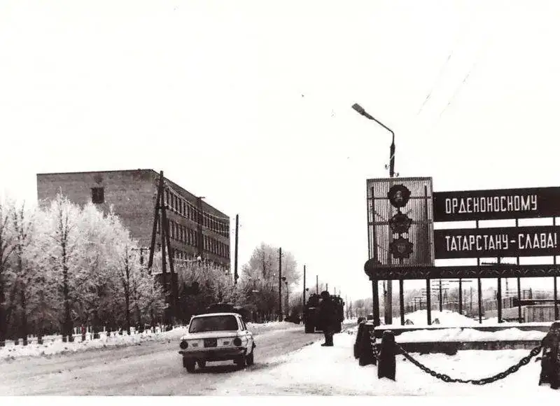

En pleno avance alemán, durante el otoño de 1941, las autoridades soviéticas deciden evacuar multitud de fábricas claves para el esfuerzo bélico lejos de la línea del frente. Una de esas fábricas es la 2ª Fabrica Estatal de Relojes situada en Moscú. El objetivo es reanudar la fabricación de piezas de armamento en una población 825 km. al este de Moscú, a la orilla del río Kama: Chistopol.
La vieja destilería convertida en una prestigiosa fábrica de relojes, en una bucólica imagen de los años 60. Fotografía de https://bellofuturo.livejournal.com/2217.html

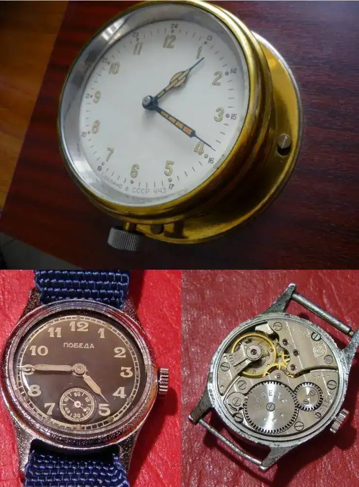

En la parte superior el reloj naval de Chistopol fabricado en 1947. Fotografía de https://twobrokewatchsnobs.com/vostok-watches-info/
Debajo un rarísimo ejemplar de Chistopol, de fecha 4-49 y un dial negro inédito, con agujas luminiscentes. Fotografía de www.watchuseek.com

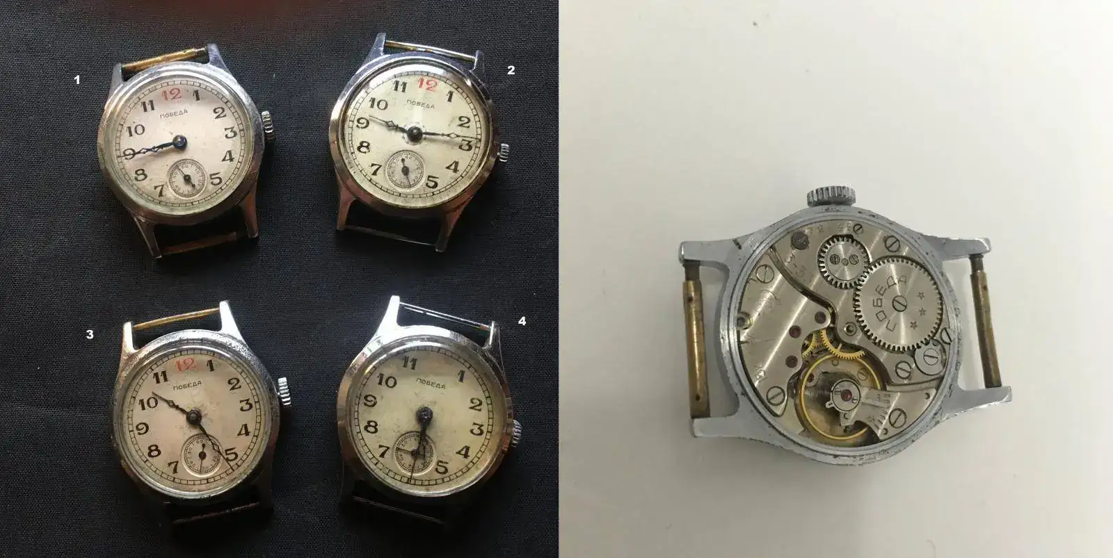

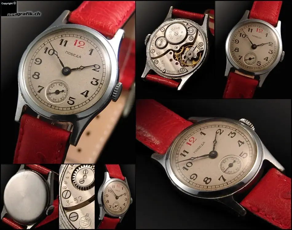

Cuatro Pobedas Red 12: (1) Chistopol, (2) 1GChZ, (3) Petrodvorets y (4) Planta de Maslennikov. A la derecha el movimiento de la Fábrica de Relojes de Chistopol.
Realmente, para una fabrica sin pedigrí y con una experiencia relativamente corta, es todo un logro haber sido escogidos para la fabricación del calibre 2809, basado en el fantástico Zenith 135; el primer calibre "chronometre grade" fabricado en la URSS. Y haber producido cuatro variantes de ese calibre. O haber sido los primeros en diseñar y fabricar un calibre 100% soviético: el 2209 de 18 rubís (no confundir con el 2209 de 23 rubís de Luch y Poljot) que llevaron por primera vez los Mir y que luego equipó a millones de relojes soviéticos. Con este calibre, Chistopol rompe con la herencia del Pobeda y es la primera fábrica de relojes en iniciar un camino con sus propios calibres. ¿Qué hay detrás de estos alardes de capacidad? Sin duda la historia de la Fábrica de Relojes de Chistopol aún está por escribirse.

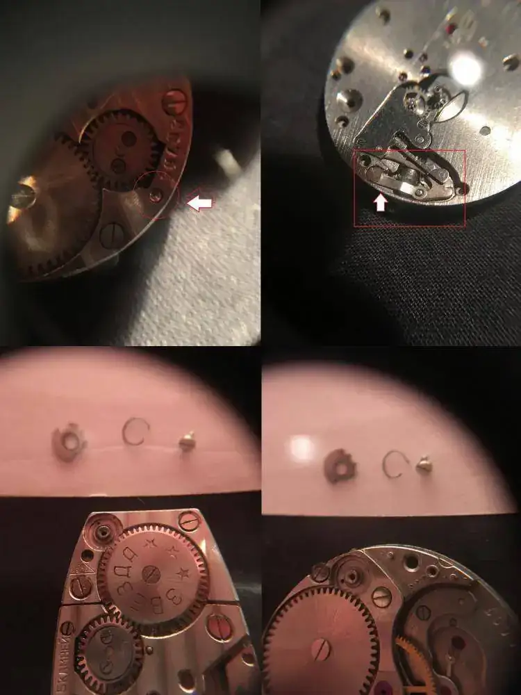

Se da la misma situación con las platinas y los puentes fabricados en las diferentes fábricas durante los 50. Aunque evidentemente nacen de los mismos planos, las máquinas utilizadas para su fabricación son diferentes y puede ocurrir (y ocurre) que algunos puentes, montados sobre platinas que no son las correspondientes aprieten excesivamente los ejes de las ruedas haciendo que no giren libremente. Es una situación que delata rápidamente un movimiento manipulado (“franken”).

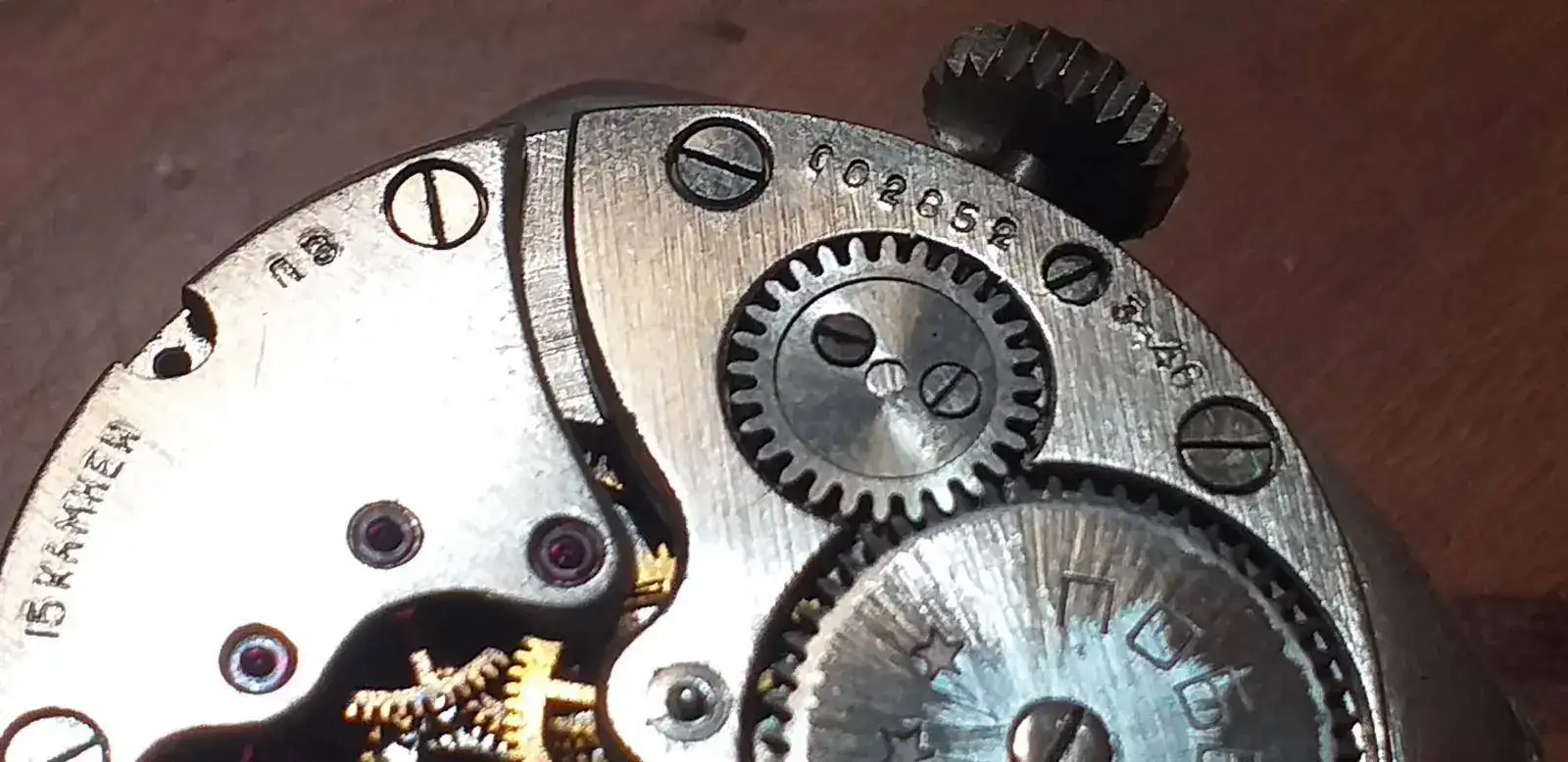

En esta fotografía se puede observar como el eje de la rueda de segundos pasa por el eje hueco de la rueda de centro. Para sujetarlas, el puente de rodaje está elevado, al igual que el eje de la rueda de escape.

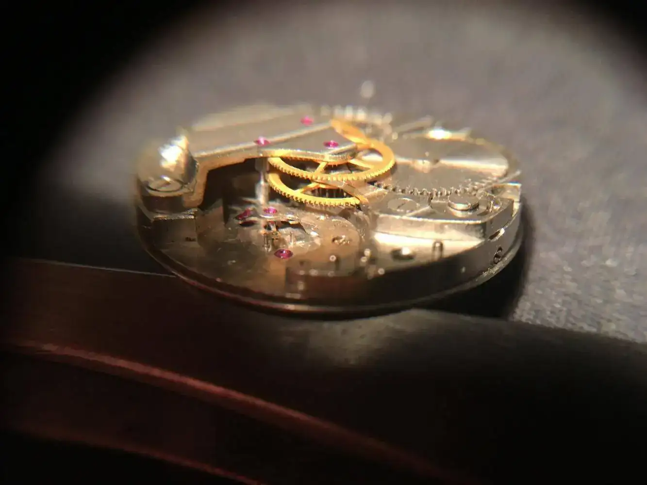

Hacia finales de la década de los 50 se cambió el diseño del muelle del trinquete. Se pasó de un muelle insertado en el reverso del puente del barrilete a un muelle circular situado debajo del trinquete. Personalmente creo que facilita la limpieza del movimiento pues no debes preocuparte de que salte el muelle del puente o de volverlo a colocar si salta, una operación nada fácil en ocasiones. También se reduce la cantidad de material utilizada, pues la longitud del muelle circular es inferior al muelle ubicado en el puente.
Por último, además de las cuestiones estéticas que se fueron perdiendo fruto de las crisis económicas y la obsesión con reducir los costes de producción, la última modificación es la sustitución del tornillo de rosca del tirete por un tirete con un pasador que atraviesa el puente y que queda sujeta con una lámina metálica que hace de muelle de retorno. Al hundir el pasador se libera la tija y al soltar la lámina metálica presiona el tirete y este vuelve a su posición. La tija se puede introducir sin pulsar de nuevo pero es recomendable hacerlo para no forzar el mecanismo y evitar que al engancharse la tija salte la báscula de posición obligándonos a desmontar la esfera para volver a colocarla.
En la mitad superior de la fotografía vemos como el tornillo del tirete deja paso a un pasador o bulón cuya cabeza cóncava (izquierda) asoma por el puente y una lámina (derecha) que hace de muelle para que el tirete vuelva a su posición una vez extraída la tija. En la parte inferior podemos observar un calibre 1802 de Zvezda del año 1958 con el nuevo muelle del trinquete y a su lado un calibre marcado 2608 de los 60, con con la misma modificación, ejemplo evidente de que las mejoras en el terreno del diseño y la ingeniería de los calibres se compartieron entre las fábricas.
Con la incorporación de estas modificaciones el K26 llegó a su diseño final, diseño que se conservó en producción ininterrumpidamente hasta el siglo XXI. La Planta de Maslennikov es, sin duda, el hogar del Pobeda. Durante las segunda mitad de los 60 y los años 70 los Pobeda fabricados aquí llevaron el nombre ZIM.
Ver el archivos adjunto 854922
Ver el archivos adjunto 854677
Ver el archivos adjunto 854680
Ver el archivos adjunto 854681
Ver el archivos adjunto 854669
Ver el archivos adjunto 854666
