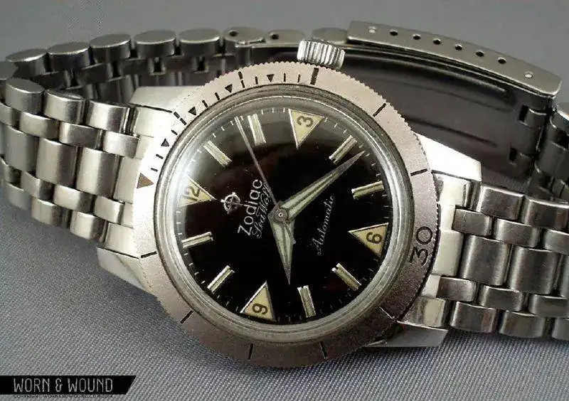

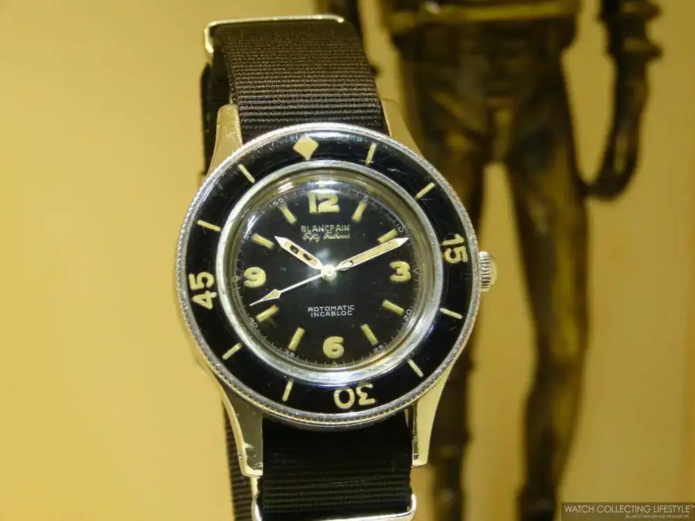

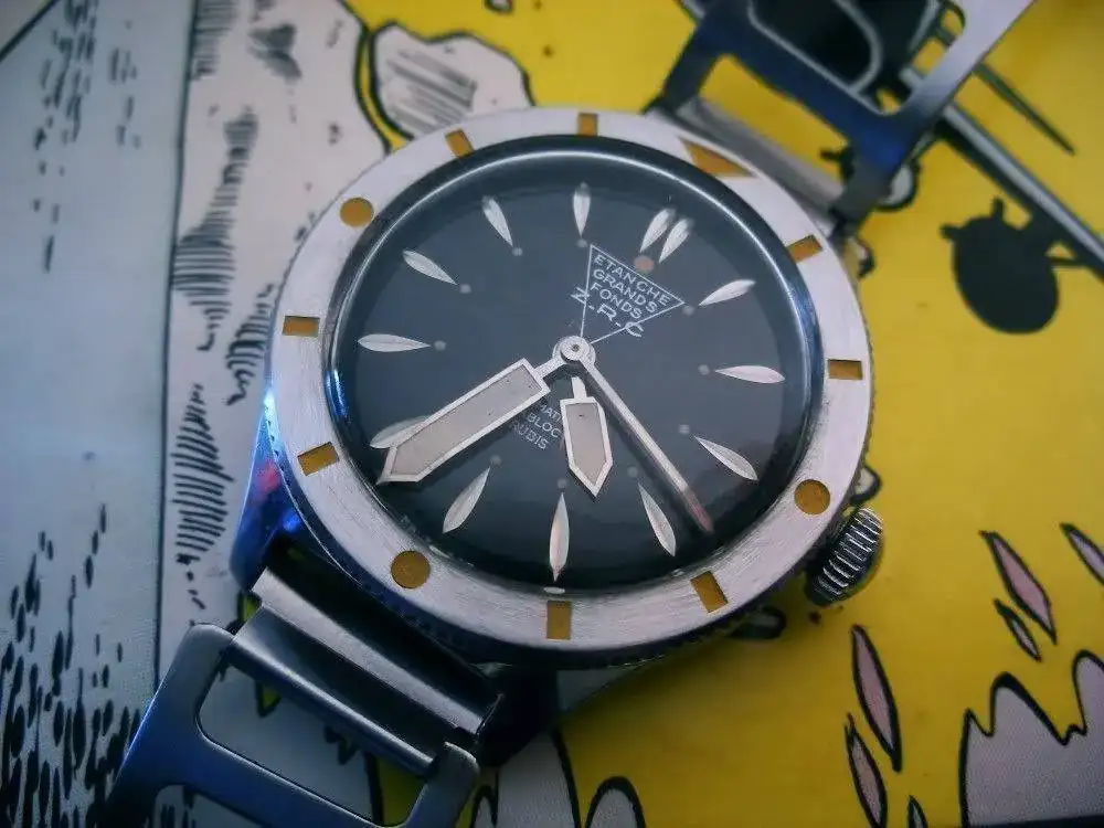

LosZRC de primera generación (1961)
Estos divers eran relojes muy funcionales, de relativo fácil mantenimiento, tamaño comedido y se alejaban de los “aparatosos”modelos tipo “canteen” como el Vodolaz, los Hamilton,Panerai...
Segúnse puede deducir, leyendo la entrevista, parece ser que el diseño fue totalmente original y genuino y que “literalmente partieron de cero. Sólo se estudiaron los modelos diver occidentales cuando el Amphibia ya estaba completamente desarrollado. En mi opinión, esta idea es más romántica e idealista que verdadera. La unión soviética no estaba tan “aislada” como se hace creer, se estudiaban diseños, se compraban patentes en todos los ámbitos. El sistema Oyster ya incorporaba tapa trasera roscada, juntas de cauchoy sistema de corona atornillada para asegurar la impermeabilidad. Enel apartado estético, vemos que los primeros Amphibia también compartieron bastantes elementos con el Zodiac. Otra cuestión interesante sería saber si el Amphibia es un “upgrade” de los primeros Komandirskies o si se siguieron dos líneas de trabajo de creación diferenciados. Sobre este interesante tema no he podido encontrar información relevante[SUP]1[/SUP].

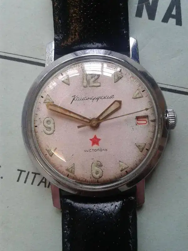

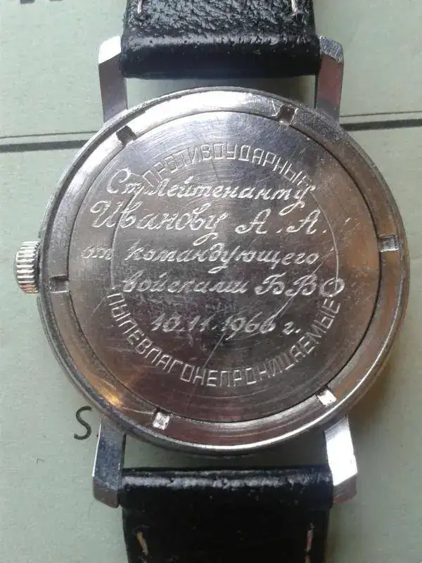

PrimerosKomandirskies (circa 1966)

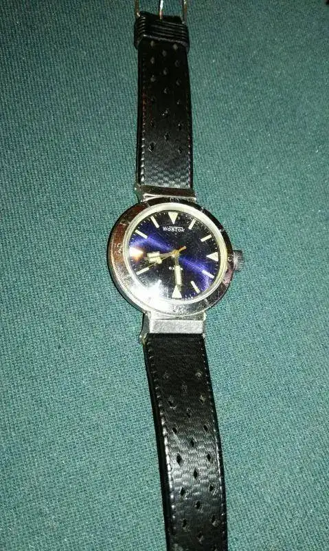

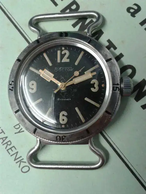

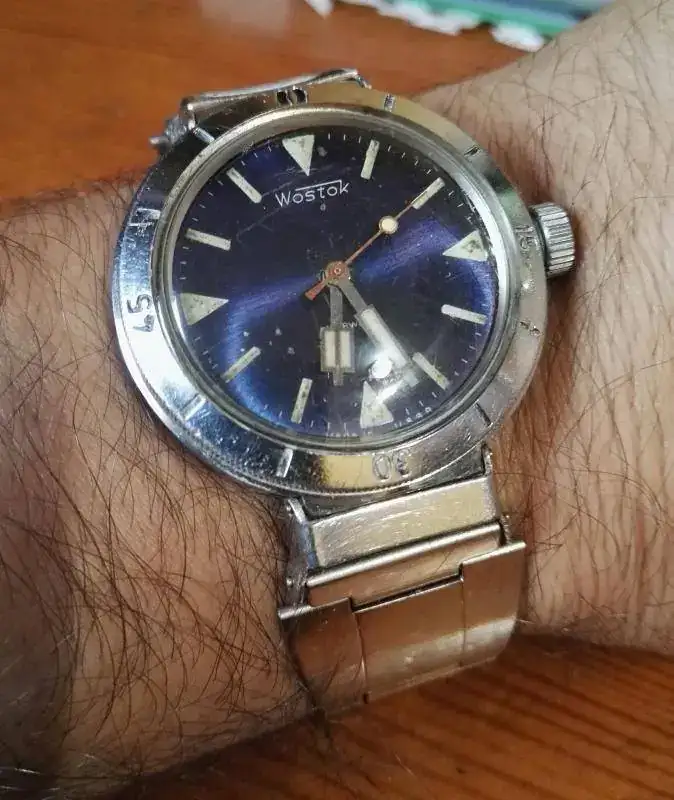

Así tras un periodo de investigación nació el Vostok Amphibia Type 350NVCh30 (НВЧ-30).
La siguiente foto es de otra unidad que estoy esperando y supongo que en unos días estará en casa..

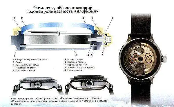

Pero que hace que nuestros amphibias sean “especiales”? ¿Qué novedad presentan frente a los otros divers? Lo novedoso del diseño del Amphibia es su concepto de hermeticidad dinámica, es decir, que cuando más presión soporta el reloj, más hermético se vuelve. No significa que a cero presión no sea impermeable, sino que a más profundidad, más bares de presión es capaz de soportar, hasta encontrar su límite. Es muy ilustrativo el vídeo que nos enseñó Cestommek[SUP]1[/SUP]donde se ve perfectamente que funciona y esta operativo por encima delos 50 bares de presión y que no “estalla” hasta los 820 BA.
Pero volvamos a nuestra anterior[SUP]2 [/SUP]entrevista y a este interesantísimo artículo[SUP]3 [/SUP]donde “Sele” en WUS nos hace una muy buena síntesis y análisis del novedoso concepto de “hermeticidad dinámica”
Si leemos con atención, vemos que Mikhail Fedorovich y Vera Feodorovna Belova centraron sus esfuerzos en cuatro partes fundamentales del reloj, El cristal, la tapa trasera,la corona y la caja:
Elcristal: El cristal de los amphibia fueron realizados con Lucite[SUP]4[/SUP]que no es más que polimetilmetracrilato; material plástico muyflexible, resistente, transparente y fácil de pulir. Tuvo multitudde usos en la industria militar como la fabricación de cabinas deaviones , lentes de periscopios de submarinos, etc. Suforma de cúpula, no es producto del Azar. Esta, reparte mejor lapresión ejercida en su superficie y unido a la flexibilidad delPMMA, conseguía que este tuviese capacidad expandirse hasta 0,5mm
cuandola presión era de 20kgr /cm2 (200at) sellando así más si cabe la posible entrada de agua en la caja. Es importante detallar que el grueso del cristal del amphibia se incremento en un 50% respecto alde los Komandirskies; teniendo el primero un espesor de 3mm. Las ventajas respecto a los cristales minerales eran evidentes, estos al no ser flexibles, necesitaban un enorme grueso para aguantar tan altas presiones, cuando se rayaban eran casi imposibles de pulir y su costo de fabricación era más elevado. La utilización de zafiro en los relojes de buceo es relativamente moderna y también tiene sus inconvenientes.
1https://relojes-especiales.com/foros/relojes-rusos/quereis-saber-cuanto-aguanta-amphibia-hasta-explotar-pues-82-bar-820-metros-444336/
2http://www.timeway.ru/articles/na_sushe_i_na_more/
3https://forums.watchuseek.com/f54/vostok-amphibia-analysis-design-methodology-491757.html
4https://es.wikipedia.org/wiki/Polimetilmetacrilato
Detalle del plexi

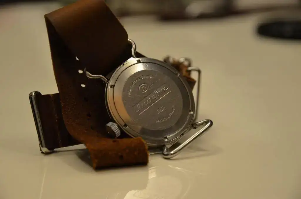

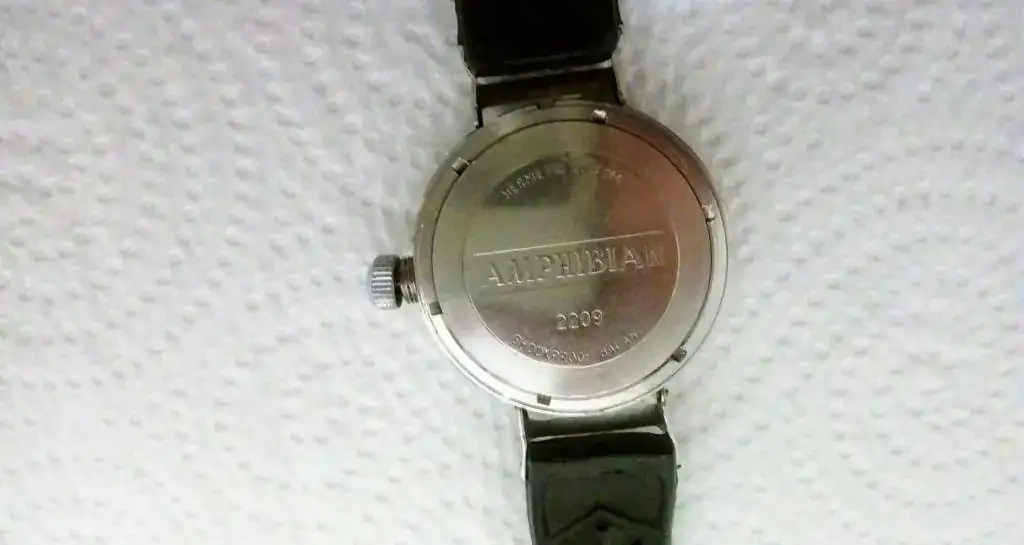

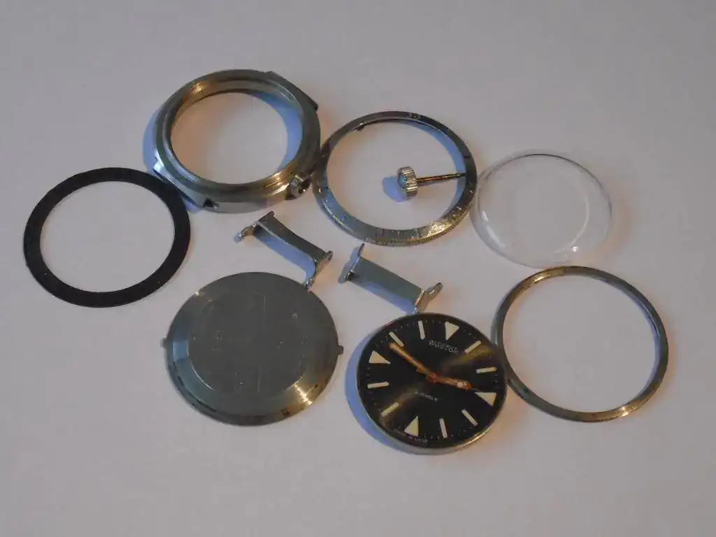

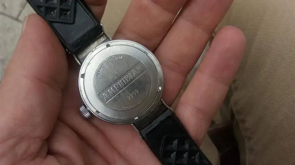

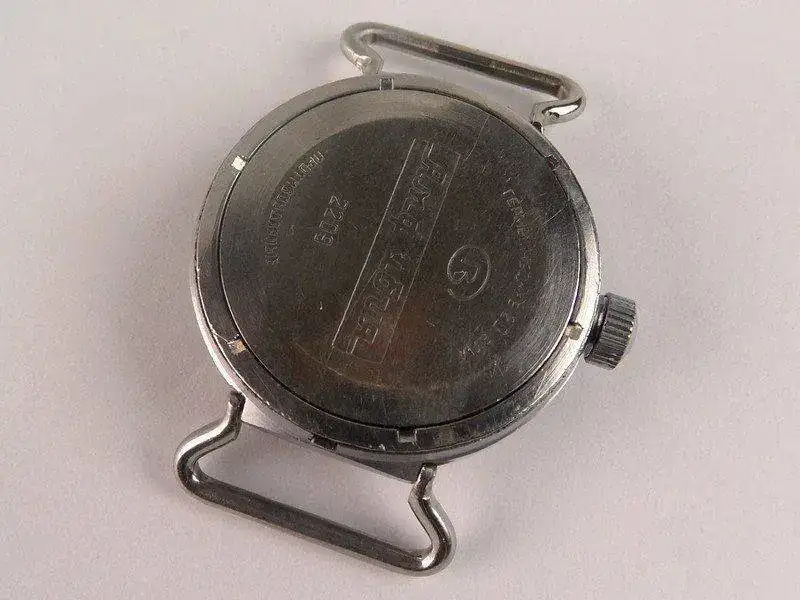

Latapa trasera:
La tapa trasera consta de dos partes, a diferencia de las convencionales; una que se encaja con dos pestañas en la caja, sobre la junta tórica y un anillo de presión a rosca que comprime y fija las dos últimas. Este novedoso sistema ya lo encontramos en los primeros Komandirskies como vimos en la foto anteriormente. Respecto a estos también se incrementa el grueso de los mismos elementos,incluido el de la junta de goma que también tiene un diámetro y amplitud superior. Pero ¿como actúa la presión sobre estos tres elementos?
Si nos fijamos atentamente, lo primero que advertimos es que la superficie de sellado se incrementa notablemente, respecto a las traseras convencionales de rosca. Este incremento ya supone por si mismo una ventaja para conseguir mayor hermeticidad y poder resistir mejor la presión, pues esta se reparte sobre una superficie mayor ala convencional. A mayor presión la junta de caucho se podía deformar sobre un 30% de su espesor máximo, y volver a su estadio original sin quedar mal forme cuando esta presión se reducía. Algo también muy indicado, para cuando se buceaba en aguas muy frías.Claro que para esto se tuvo que utilizar un caucho especial, superior al de los komandirskie y fabricado para uso espacial, ionizado,totalmente uniforme y ausente de cualquier tipo de porosidad.
Este sistema, quizás más complejo y costoso, que la tradicional tapa roscada, permite el casi nulo mantenimiento o el cambio de goma, en el tiempo, para asegurarse una completa impermeabilidad y sellado.

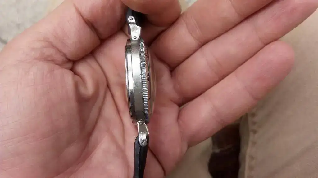

La corona: La primera novedad que encontramos ante los Komandirskies, es que esta es roscada, tiene una junta de caucho y su característica más notable es la incorporación de un sistema de embrague entre la tija y la corona. Cuando extraemos la corona o cuando la introducimos,este embrague hace notar el característico efecto bailón de la misma, como si estuviese suelta. El conjunto corona/ tija tiene como es lógico al ser roscada tres posiciones: la primera, roscada a la caja, la segunda engancha la tija con el rochete de corona del mecanismo y la tercera es para ponerla en hora. Cuando apretamos y volvemos a la primera posición, la tija no queda enganchada en el rochete y la corona si queda firmemente enganchada a la rosca de la caja lo que proporciona una protección adicional a la tija y al movimiento ya que no debe soportar ningún tipo de presión y esta primera no se puede deformar, o partir (algo que parece improbable,pero que podría suceder con un golpe a la caja o a la misma corona.Siempre tenemos miedo o mucho cuidado de no accionar la corona de un reloj cuando lo llevamos en la muñeca, para que con nuestra acción no doblemos la tija. Con este sistema este hecho es prácticamente imposible que ocurra. Esta novedad fue expresamente diseñada para el calibre 2209 que equipaban los primeros Amphibia. La corona de los primeros Amphibia es redondeada. Esta corona también se equipó en las primeras cajas tonneau 119 que “sustituyeron” a las primeras 350, aunque estás coexistieron juntas hasta 1976 que yo sepa, pero de esto hablaremos más adelante.
Detalle de la corona sin roscar y como actúa el embrague de la misma

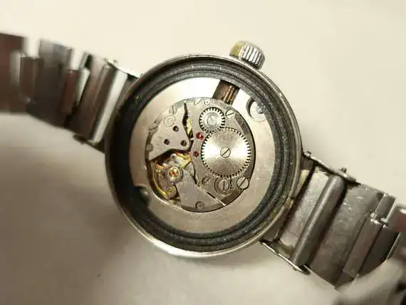

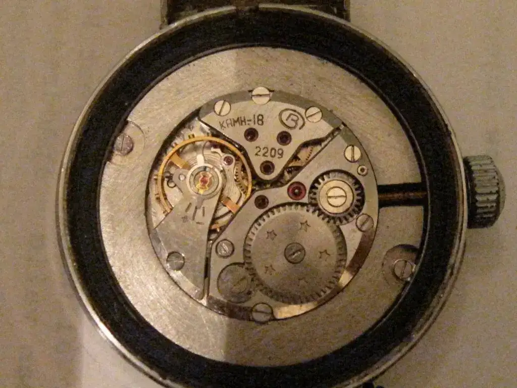

Ahora vamos a ver el mecanismo;
Elmecanismo corresponde al movimiento manufactura 2209 Bostok. Estemovimiento pertenece a la familia de los 2214, 2234 que equipaban losprimeros Komandirskie. Como hemos dicho anterior mente, el sistema decorona fue diseñado expresamente para él. Estas son susespecificaciones:

Y tiene una reserva de marcha de aproximadamente unas 38h; no tiene datario como si lo tiene el 2214 y el 2234, ni parada de segundero como si el 2234 último[SUP]1[/SUP]. Su precisión se estima entre 10/+20s día
Este mecanismo ya fue utilizado en anteriores modelos civiles de Vostok donde aparecían bastante más decorados, siempre anteriores a 1964 que es donde aparece el sello de Bostok tal como ahora lo conocemos.
1http://www.ranfft.de/cgi-bin/bidfun-db.cgi?10&ranfft&&2uswk&Wostok_2209
No es difícil encontrar en los primeros Amphibia el 2209 con esta configuración. En el tiempo se fue abandonando la decoración y se sustituyó la espiral breget por la plana de Glucydur. Me gustaría terminar la disertación sobre el mecanismo con unos apuntes que a mi parecer son muy interesantes; la primera es el sistema de rueda de segundos “descentralizada” que permitía tener una rueda de balance más amplia, permitiendo una mayor estabilidad y en su caso precisión. Este sistema proviene del mecanismo Zenit 135 de quien se dice que la URRS compró la patente para desarrollar la familia 22XX Mi opinión personal y mi “experiencia” con estos calibres es muy positiva; son calibres fiables, precisos y robustos como el tiempo ha demostrado. Ojalá se siguiesen fabricando.

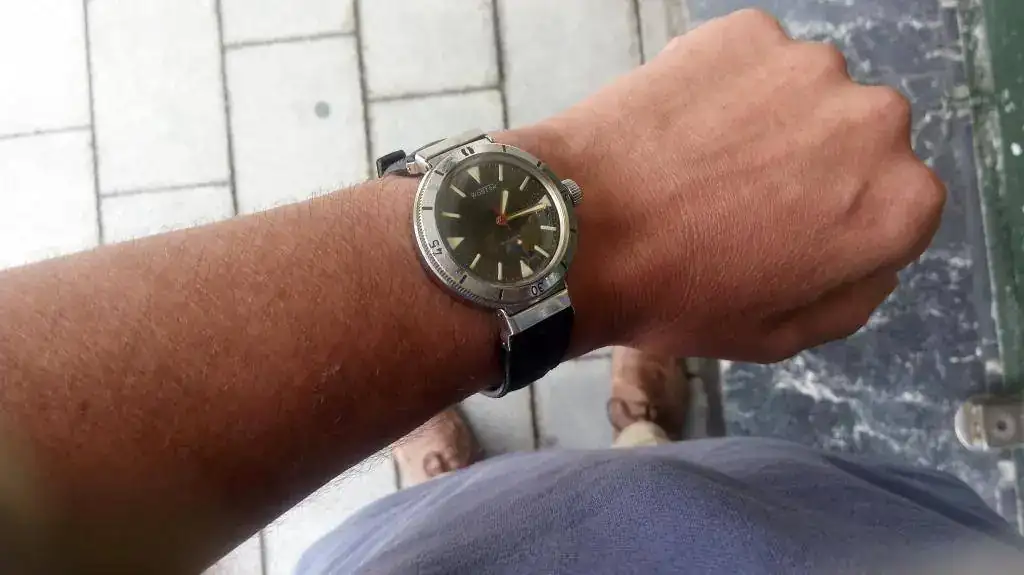

Configuración:Bisel, dial y agujas. Identificación
Antes de detallar como fueron los primeros diales de los Vostok Amphibia Type 350 NVCh30 (НВЧ-30) me gustaría comentar unos pasos quepienso hay que tener en cuenta. Adentrarse dentro del mundo de los relojes vintage es apasionante, nos hace investigar, nos hace leer,nos hace retroceder a un tiempo determinado de la historia... La clave para afrontar dicha “aventura” con éxito es la de acaparar y analizar mucha información. Encontrar un reloj completamente original con 40, 50, 60 años atrás de vida, no es tarea fácil y menos encontrarlo en buenas condiciones estéticas y de funcionamiento. El mundo de los relojes vintage rusos tiene unas dificultades intrínsecas para los coleccionistas: La falta de información; No es tan frecuente encontrar “literatura”sobre la relojería rusa. El Idioma: La lengua puede ser una barrera infranqueable para analizar y estudiar esa “literatura”.Hay otro problema intrínseco en la relojería rusa, a mi parecer: la compatibilidad de piezas, entre diferentes relojes que convivieron en diferentes décadas incluso. Lo que es una ventaja realmente eficiente para la industria, resulta a veces un rompecabezas insalvable para el aficionado o coleccionista. Esta “tradición”de mezclar piezas de diferentes relojes en uno solo para que siga funcionando, no es una cosa de ahora que mal atribuimos a los vendedores ucranianos, sino una estrategia de la propia industria relojera rusa. Yo generalmente sigo unos pasos muy simples que hasta ahora me han resultado bastante efectivos a la hora de buscar o adquirir un reloj. El primer paso o la primera toma de contacto es buscar en los foros especializados de diferentes países. El segundo,es mirar las grandes colecciones que pululan en la red. El tercero es dirigirme a la información oficial: “catálogos” publicidad dela época, etc. El cuarto paso si una duda es insalvable es ponerme en contacto con la misma fábrica. Entre las ventajas tenemos que debido a que hay “frankens” circulando, no hay tantas falsificaciones. Después de este inciso que creo que es importante tener en cuenta, vamos a ver cuales fueron las configuraciones de los primeros Amphibia.

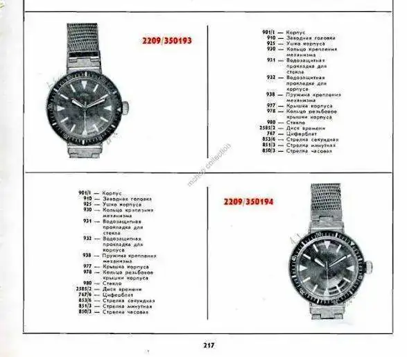

El primer catálogo[SUP]1[/SUP] que tengamos demostración gráfica donde aparece el Vostok AmphibiaType 350 NVCh30 es de 1970. Ya han transcurrido 3 años de la aparición del tipo 350 ¿hubo algún cambio durante estos 5 años? Presumiblemente no, pero lo desconocemos. Así que esta es por ahora la primera imagen oficial del primer Amphibia que conocemos.
1 No he podido encontrar el catálogo completo
Aquí se muestran las dos primeras referencias: Dial negro y dial plateado.Los marcadores son muy parecidos a la de los primeros Komandirskie; los números 12,3,6 y 9 han sido sustituidos por marcadores triangulares invertidos y las agujas son las mismas que en aquel, pero la segundera sustituye su terminación en flecha con un puntito de lumen. Destaca el bisel, numerado y con marcas horarias y construido en aluminio[SUP]1[/SUP].
[FONT=Times New Roman, serif]La segunda referencia gráfica que conocemos, pertenece a este catálogo de 1972[/FONT][SUP]1 [/SUP][FONT=Times New Roman, serif]En este catálogo encontramos relojes significativos de diferentes marcas de la relojería soviética. Esta imagen es bastante más clara y nos ofrece una nueva información.[/FONT]
1https://www.dropbox.com/s/8avflz0l5uliizf/Каталог часов, 1972 - А.И. Токмаков.pdf
1Ya lo menciona Mikhail Fedorovich aquí https://www.alltime.ru/
Aquí podemos apreciar la referencia 2209/350193 con los caracteres latinos; es decir, este reloj era destinado al mercado de importación. Podemos ver también la típica segundera de estos modelos que era muy larga y fina con una bolita de fósforo al final. El uso del radio se prohibió en la URRS para el uso de relojería en1960. El reloj lleva una correa de caucho tipo tropic. Para encontrar la tercera referencia gráfica conocida, debemos remontarnos ya hasta 1976 a un catálogo ya completo de la casa Vostok[SUP]1 [/SUP]Este catálogo esta escrito en ruso, inglés, francés, alemán y español (lo que indica el nivel de exportaciones) y curiosamente no hace mención a ningún otro modelo de Amphibia como podría ser e ltipo 119 que ya hacía 6 años que coexistían.
1https://www.dropbox.com/s/zvrbxuibkl4ux9m/Каталог часов Восток, 1976 - Машприборинторг.pdf?dl=0
Aquí si que podemos apreciar una notable diferencia, respecto a los modelos anteriores. El bisel ha cambiado, ya no es el de aluminio, sino que ha sido substituido por uno de latón cromado y con marcadores de números de 15 en 15 minutos. Vemos la referencia 193 para el mercado de importación y la 194 para el mercado interno. ¿Si adquirimos un reloj como es mi caso, con este tipo de bisel,significa esto que no es anterior a 1976? Sinceramente no podremos precisarlo con exactitud. Viendo como se ven en las colecciones referencias con el mecanismo más decorado y el bisel cromado o con el bisel de aluminio y el mecanismo más espartano, es imposible precisarlo con exactitud. Otra posibilidad es que ambos biseles coexistieran... Como curiosidad citar el error tipográfico que aparece en la longitud de la caja de 2209/350193

[FONT=Times New Roman, serif]Lacaja: Lacaja es la denominada tipo 350, es redondeada y como indica su últimonúmero está construida integralmente en acero inoxidable[SUP]1[/SUP]Esto era un notable adelanto sobre las cajas cromadas de losKomandirskie, ya que el acero inoxidable es más resistente a lacorrosión, tiene más dureza frente a los golpes y no es alérgico.Pero la característica más notable para mi es que tiene las asasmóviles. Si nos atendemos a las palabras de sus creadores, estas sonmóviles porque no pudieron construir un tipo de caja con asas fijasque no se rompiesen al soportar la presión. Es posible, pero yotengo mis dudas al respecto; me parece muy extraño que en los añosde apogeo de la URRS no dispusieran de la maquinaria para fabricarcajas con asas fijas de acero. Pero siendo esto terreno de lasuposición, la solución que aplicaron me parece magnífica; ya quelas asas móviles permiten un ajuste mucho más cómodo y rápidosobre el traje de buzo. Esta característica forma de las asasmóviles ha dado a este tipo de caja el sobrenombre de “orejudo”.Las asas móviles de los modelos (300m) difieren en tamaño y diseñode las primeras, 22mm contra 18mm de ancho y las primeras estándiseñadas para sujetarse sin pasadores a una correa de una solapieza. Estas asas más grandes y robustas se pueden ver en algúnmodelo 200m de lo que se ha venido a llamar el “prototipo” peroson muy raros de ver y a la hora de adquirir uno hay que fijarse conmucha atención en los detalles, pues proliferan los fakes chinos!!Otro detalle diferenciador de este “prototipo” es que lleva elsímbolo de Bostok (1964) impreso en la tapa trasera y siempre espara el mercado interno
La caja 350 mide exactamente 38,5mm sin contar la corona, 42,5mm con corona, 45mm de largo contando las asas y 39mm sin ellas, con una altura de 12mm. Su heredera directa es la caja tipo 420

[FONT=Times New Roman, serif]Parailustrar un poco este apartado: Estoy pendiente de una amiga que me está realizando los dibujos técnicos de esta caja, en cuando los tenga disponibles lo actualizaré[/FONT]
[FONT=Times New Roman, serif]seccióntransversal de un Amphibia
[/FONT]
Ver el archivos adjunto 491681
[FONT=Times New Roman, serif]Despiecede Vostok Amphibia Type 350 NVCh30 (НВЧ-30)
[/FONT]
Ver el archivos adjunto 491683

[FONT=Times New Roman, serif]Ahoravamos a ver el mecanismo;
[/FONT]
Ver el archivos adjunto 491686
[FONT=Times New Roman, serif]Elmecanismo corresponde al movimiento manufactura 2209 Bostok. Estemovimiento pertenece a la familia de los 2214, 2234 que equipaban losprimeros Komandirskie. Como hemos dicho anterior mente, el sistema decorona fue diseñado expresamente para él. Estas son susespecificaciones:

[TABLE="width: 469"]
[TR="bgcolor: #eeeeee"]
[TD="width: 156"] Manufacturer
[/TD]
[TD="width: 305"] Wostok
[/TD]
[/TR]
[TR="bgcolor: #dddddd"]
[TD="width: 156"] Caliber
[/TD]
[TD="width: 305"] 2209
[/TD]
[/TR]
[TD="width: 156"] Number of jewels
[/TD]
[TD="width: 305"] 18
[/TD]
[/TR]
[TD="width: 156"] Escapement
[/TD]
[TD="width: 305"] Anchor with pallets
[/TD]
[/TR]
[TD="width: 156"] Balance
[/TD]
[TD="width: 305"] Glucydur screw balance
[/TD]
[/TR]
[TD="width: 156"] Shock protection(s)
[/TD]
[TD="width: 305"] Poljot
[/TD]
[/TR]
[TD="width: 156"] Balance cock direction
[/TD]
[TD="width: 305"] clockwise
[/TD]
[/TR]
[TD="width: 156"] Hairspring stud
[/TD]
[TD="width: 305"] fixed
[/TD]
[/TR]
[TD="width: 156"] Regulator type
[/TD]
[TD="width: 305"] Long regulator arm
[/TD]
[/TR]
[TD="width: 156"] Movement construction
[/TD]
[TD="width: 305"] Fork
Escapement wheel, Fourth wheel, Third wheel
Large driving wheel, Center second pinion, Mainspring barrel
[/TD]
[/TR]
[TD="width: 156"] Winding mechanism
[/TD]
[TD="width: 305"] yoke
[/TD]
[/TR]
[TD="width: 156"] Setting lever spring
[/TD]
[TD="width: 305"] 4 holes
[/TD]
[/TR]
[TD="width: 156"] Features
[/TD]
[TD="width: 305"] SCI
[/TD]
[/TR]
[TD="width: 156"] Functions
[/TD]
[TD="width: 305"] Hour, minute, second, day
[/TD]
[/TR]
[TD="width: 156"] Beats per hour
[/TD]
[TD="width: 305"] 18000
[/TD]
[/TR]
[TD="width: 156"] Size
[/TD]
[TD="width: 305"] 91/2'''
[/TD]
[/TR]
[TD="width: 156"] Image in Flume Werksucher
[/TD]
[TD="width: 305"] K3 18
[/TD]
[/TR]
[/TABLE]
[FONT=Times New Roman, serif]Ytiene una reserva de marcha de aproximadamente unas 38h; no tienedatario como si lo tiene el 2214 y el 2234, ni parada de segunderocomo si el 2234 último[SUP]1[/SUP].Su precisión se estima entre [/FONT][FONT=&quot]10/+20sdía[/FONT]
[FONT=Times New Roman, serif]Estemecanismo ya fue utilizado en anteriores modelos civiles de Vostokdonde aparecían bastante más decorados, siempre anteriores a 1964 que es donde aparece el sello de Bostok tal como ahora lo conocemos.
[/FONT]
[FONT=Times New Roman, serif]Noes difícil encontrar en los primeros Amphibia el 2209 con estaconfiguración. En el tiempo se fue abandonando la decoración y sesustituyó la espiral breget por la plana de Glucydur. [/FONT][FONT=&quot]Megustaría terminar la disertación sobre el mecanismo con unosapuntes que a mi parecer son muy interesantes; la primera es elsistema de rueda de segundos “descentralizada” que permitíatener una rueda de balance más amplia, permitiendo una mayorestabilidad y en su caso precisión. Este sistema proviene delmecanismo Zenit 135 de quien se dice que la URRS compró la patentepara desarrollar la familia 22XX [/FONT][FONT=&quot]Miopinión personal y mi “experiencia” con estos calibres es muypositiva; son calibres fiables, precisos y robustos como el tiempo hademostrado. Ojalá se siguiesen fabricando.

[FONT=Times New Roman, serif]Lasegunda referencia gráfica que conocemos, pertenece a este catálogode 1972[SUP]1[/SUP]En este catálogo encontramos relojes significativos de diferentesmarcas de la relojería sovietica. Esta imágen es bastante másclara y nos ofrece una nueva información.
[/FONT]
[/FONT]
1Ya lo menciona [FONT=Times New Roman, serif]Mikhail Fedorovich aquí https://www.alltime.ru/
[/FONT]
Ver el archivos adjunto 491692
[FONT=Times New Roman, serif]Aquípodemos apreciar la referencia 2209/350193 con los caractereslatinos; es decir, este reloj era destinado al mercado deimportación. Podemos ver también la típica segundera de estosmodelos que era muy larga y fina con una bolita de fósforo al final.El uso del radio se prohibió en la URRS para el uso de relojería en1960. El reloj lleva una correa de caucho tipo tropic. [/FONT][FONT=&quot]Paraencontrar la tercera referencia gráfica conocida, debemosremontarnos ya hasta 1976 a un catálogo ya completo de la casaVostok[/FONT][SUP]1[/SUP][FONT=&quot]Este catálogo esta escrito en ruso, inglés, francés, alemán yespañol (lo que indica el nivel de exportaciones) y curiosamente nohace mención a ningún otro modelo de Amphibia como podría ser eltipo 119 que ya hacía 6 años que coexistían.
[/FONT]
Ver el archivos adjunto 491693 Ver el archivos adjunto 491694

Como es habitual, [FONT=&quot]Paraterminar voy a poner otra foto que además hace referencia a lahistoria espacial[/FONT][SUP]1[/SUP][FONT=Times New Roman, serif]de este modelo extraída del gran Hilo del compañero Marctibú
[/FONT]Ver el archivos adjunto 491698 Ver el archivos adjunto 491699

Que pone grabado en la tapa ese otro que muestras? (ese no lo tienes no?)
Un saludo y disfruta much:worshippy:o esa joya.
No, ya me gustaría a mi!!! eso es un komandirskie de primera generación (estoy esperando dos muy especiales, pero ya los tengo datados entre el 1968/70 . La inscripción pone " al teniente AA Ivanov, del comandante del distrito de Bielorusia", Muchas gracias por tus palabras
Yo tengo un rusito con un grabado parecido en el tipo de letra...pena que el photobucket me haya robado las fotos...
El mío pone..."to the Coronel Davidov from the commander of the Odessa military District, 1980 year"

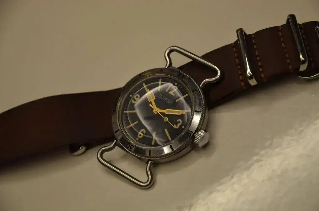

precioso ejemplar!! Que las agujas no sean las originales... al menos las de catálogo no, pero si que se emplearon en modelos de 300m y 200m en su tiempo y que no aparecen en ningún catálogo oficial, así que por lo menos de la época si que son :ok:: Esa caja luciría mejor con un brazalete de 18 recto o como tus palabras sugieren con la tropic que debes agenciarte :D
Te has superado, Miquel!:worshippy::worshippy:, otro hilo para guardar, leer, releer y estudiar las veces que haga falta. Me has quitado de dos dudas respecto a mi unidad, primero, las agujas no son las suyas originales, algo que ya me temía pero...quien puede resistirse a unas agujas de pala?!::blush:: ahí se van a quedar!, y lo segundo, el brazalete que lleva el mio , aún siendo soviético, no le pertenece, pero así lo compré y así se quedó...hasta que le encuentre una correa tipo tropic. Déjame acompañarte con el mio con un par de fotos...Ver el archivos adjunto 491752, Ver el archivos adjunto 491753. Como ves las asas están forzadas hacia afuera para que le entrase el brazalete, pero eso creo que lo voy a remediar:flirt:. Mil gracias, compañero!!!:friends:
Rebuscando encontré esta correa de no muy buena calidad, pero creo que se ajusta bastante bien, por estética, a la original, que te parece?...IMG_20170920_203323.webp, IMG_20170920_203143.webp :)
