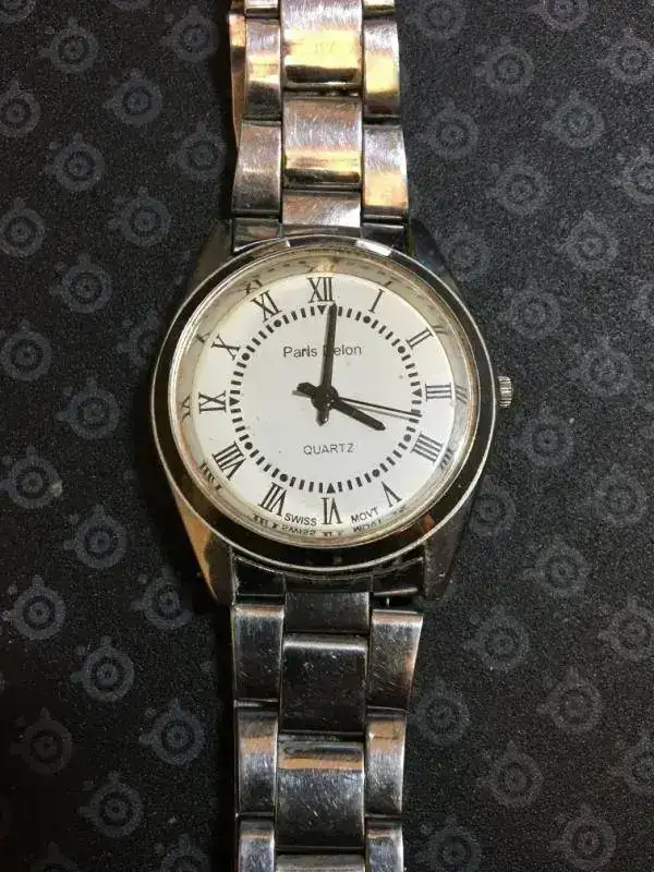

Este es el reloj en cuestión.

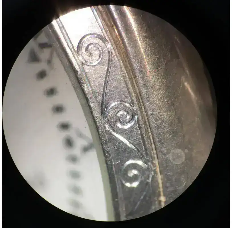

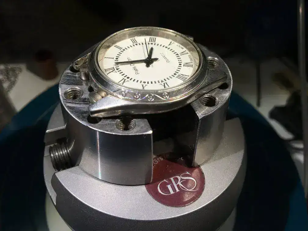

Estos son los primeros cortes en el bisel y le queda muuuuucho pero que muuuuuucho trabajo por delante, pero la idea es que veíais como va evolucionando.

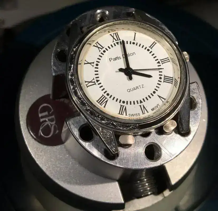

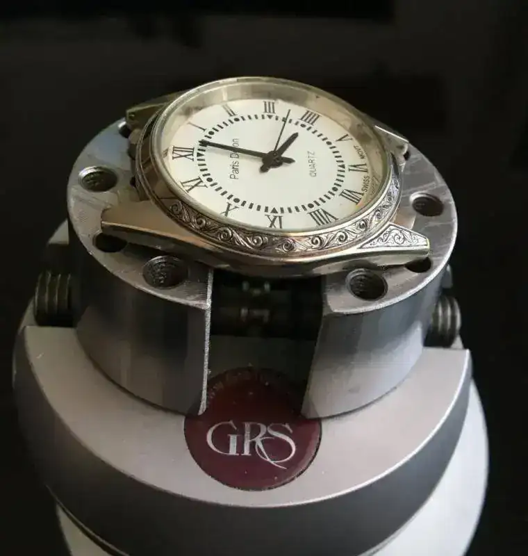

Bueno, continuamos. Primero comentar que me he encontrado con algún problema con el metal del que está hecho este reloj. Malísimo no, lo siguiente. Resulta que está cromado y debajo de la capa de cromo hay una finísima capa de un metal rojizo que probablemente sea cobre, imagino que es para que agarre el cromo. Después el metal de debajo es un metal férrico muy blando, y para grabar metal no va bien ni demasiado duro, un mental templado, ni demasiado blando como este. Imaginaros intentar escribir con un bolígrafo en un tarro de mantequilla, complicado...
El resultado de momento no me entusiasma para nada, así que seguramente realizaré algunos cambios.
Aquí os dejo un par de fotos.
