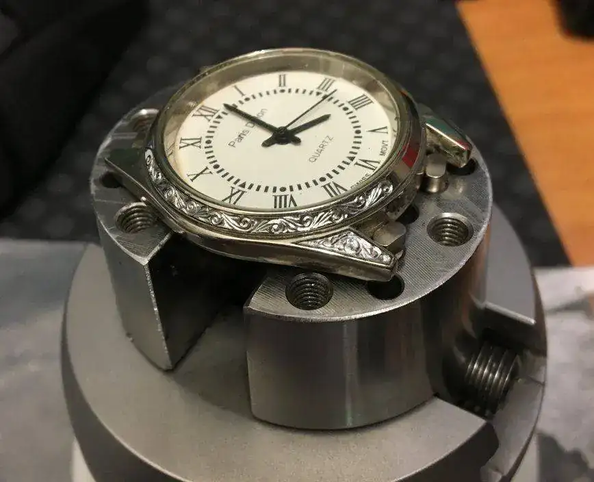

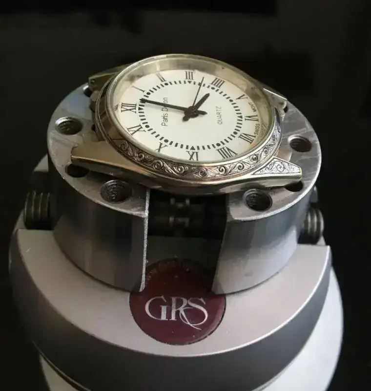

bueno, continuamos. Primero comentar que me he encontrado con algún problema con el metal del que está hecho este reloj. Malísimo no, lo siguiente. Resulta que está cromado y debajo de la capa de cromo hay una finísima capa de un metal rojizo que probablemente sea cobre, imagino que es para que agarre el cromo. Después el metal de debajo es un metal férrico muy blando, y para grabar metal no va bien ni demasiado duro, un mental templado, ni demasiado blando como este. Imaginaros intentar escribir con un bolígrafo en un tarro de mantequilla, complicado...
El resultado de momento no me entusiasma para nada, así que seguramente realizaré algunos cambios.
Aquí os dejo un par de fotos.
Ver el archivos adjunto 581927
Ver el archivos adjunto 581928
saludos!

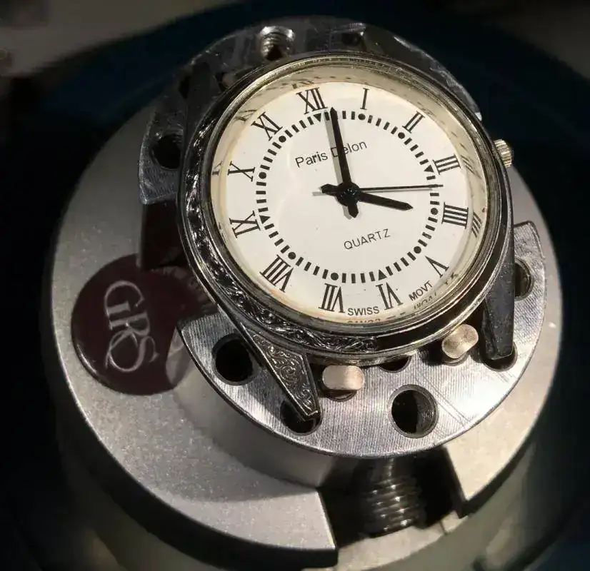

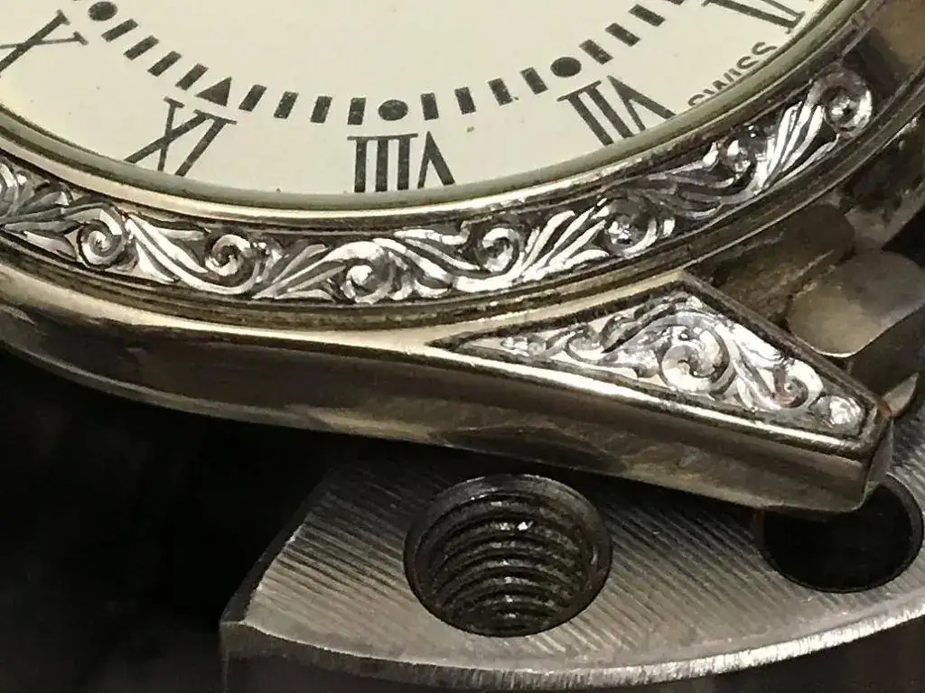

Bueno... ahora sí que está quedando bastante chulo. He aprovechado precisamente la debilidad de este metal, su blandura, y en lugar de grabar de forma superficial (que es lo normal) aprovechando que es muy blando he realizado cortes muy profundos. Esto hace que ahora ya no parece metal grabado, parece metal esculpido!
Os dejo otro par de fotos:
Ver el archivos adjunto 582173
Ver el archivos adjunto 582174
Saludos!
