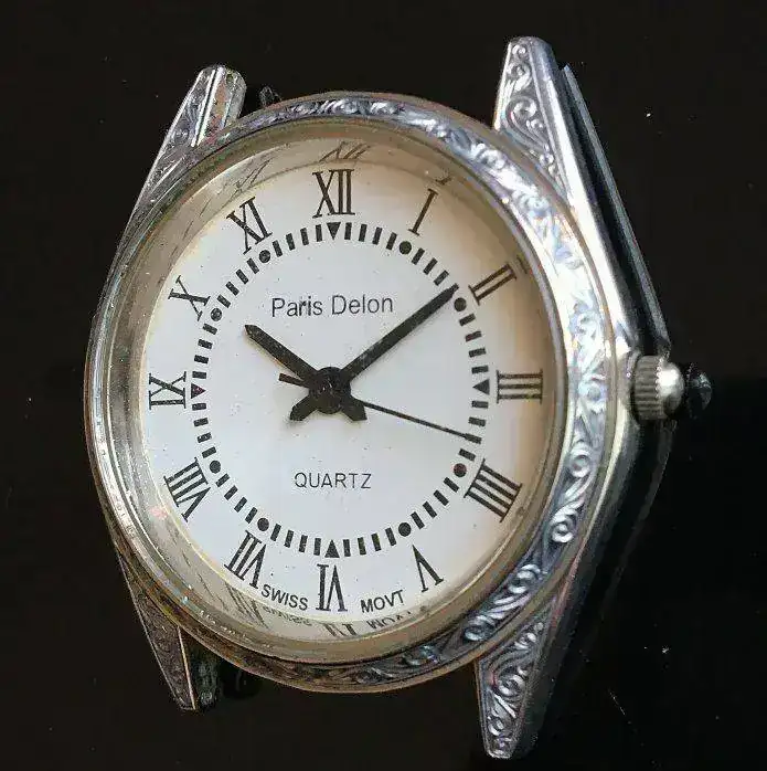

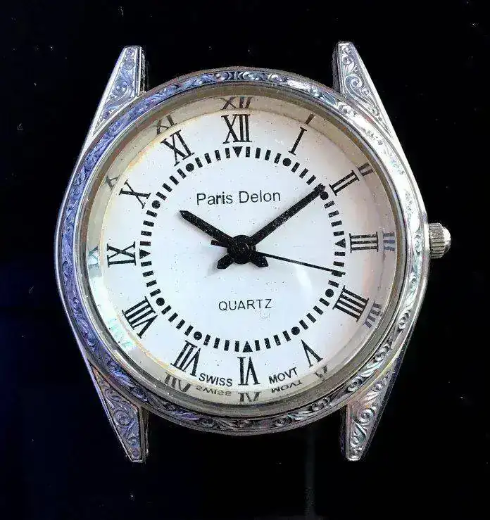

Bueno, pues como ahora en la empresa ya estamos en jornada intensiva le he podido dedicar algo más de tiempo al grabado. La parte frontal ya está terminada, adjunto un par de fotos:
Ah, una cosa... esto que estoy haciendo de grabar el reloj con el cristal y la maquinaria no se debe hacer, para grabar se debe trabajar solo con el armazón. No he sacado el cristal y la maquinaria simplemente porque no sé hacerlo :D y si le pasa algo tampoco importa dado que es un reloj que no funciona, lo compré por 5€ como plataforma de pruebas.

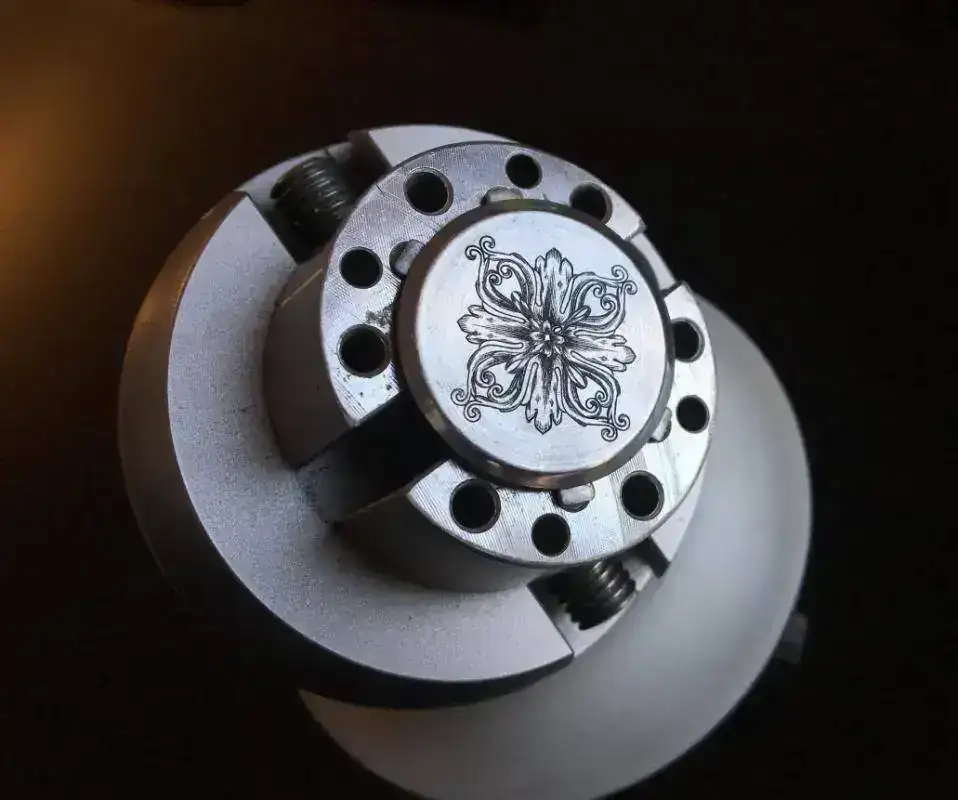

Ahora estoy empezando a grabar la tapa trasera... no es que me guste mucho como está quedando de entrada pero ahí estamos. De todas formas aun le queda mucho trabajo. Otra foto:

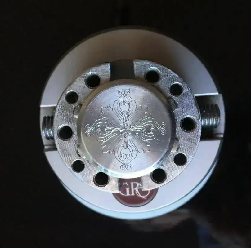

No sé si ya tienes un equipo de grabado, si no lo tienes comentarte que no es precisamente barato el tema. Yo empecé en esto del grabado poco a poco:
Al principio empecé con un buril manual y una lupa de los chinos ::blush:: y solo conseguía rayar el metal de mala manera, resultados 0. Luego adquirí una pieza de mano de la marca GRS que se podía conectar directamente a un compresor, pero el resultado no era bueno, con esta pieza de mano no conseguía cortes finos para el sombreado.
Con el tiempo adquirí una pieza de mano de la marca Lindsay, concretamente la que yo tengo es el modelo “Classic”, y con esta sí que ya se puede hacer de todo.

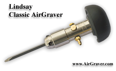

Este Dremel, sino me equivoco, graba por vibración y lo que hace es rascar la superficie del metal. El grabado a buril es distinto, el buril se clava en el metal y levanta viruta al realizar los cortes. Si el buril está afilado a espejo, los cortes quedarán muy brillantes y atractivos.
El buril que se usa en una pieza de mano neumática es el mismo que se puede utilizar para el grabado manual, pero en lugar de empujar a mano el buril lo hace un pequeño pistón neumático que hay dentro de la pieza de mano. La velocidad del pistón se gradúa con un pedal que aumenta o disminuye el flujo de aire.
¿Ventajas de un buril neumático sobre uno manual?, pues que la curva de aprendizaje es mucho más rápida. ¿Desventajas?, el precio de la piza de mano y que necesita un compresor de aire.
Con el Dremel se podrá hacer algún dibujo, pero no tendrá la calidad de un grabado hecho a buril.
Esta es la pieza de mano que yo utilizo:
Saludos!
