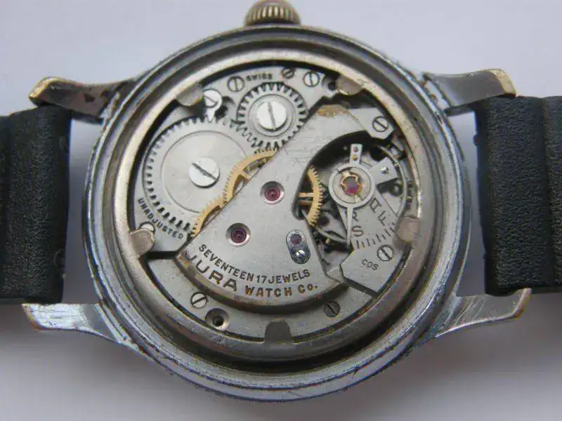

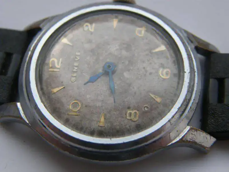

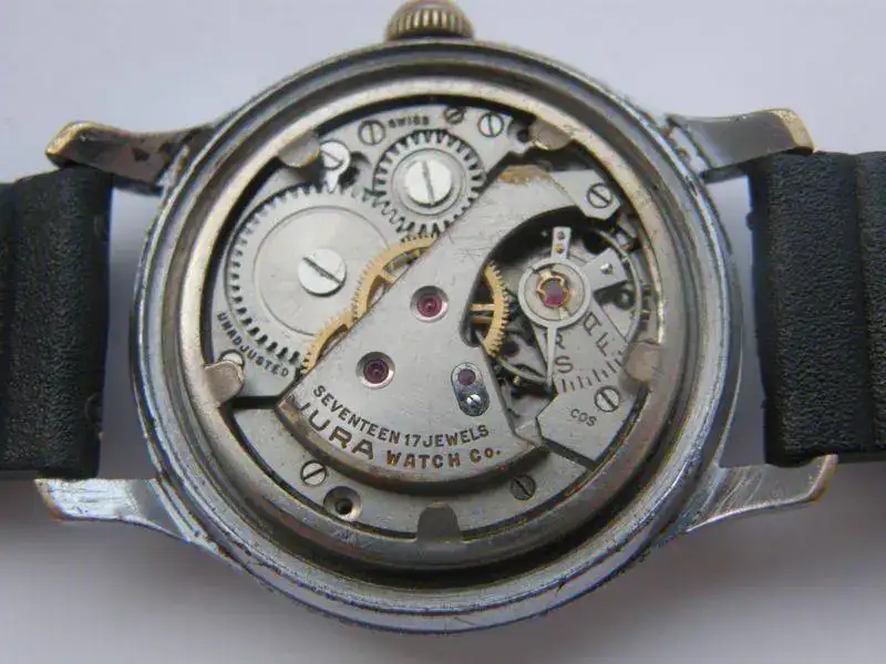

Bueno, he vuelto a picar....una ganga es una ganga. Esta vez me he ido a Letonia.

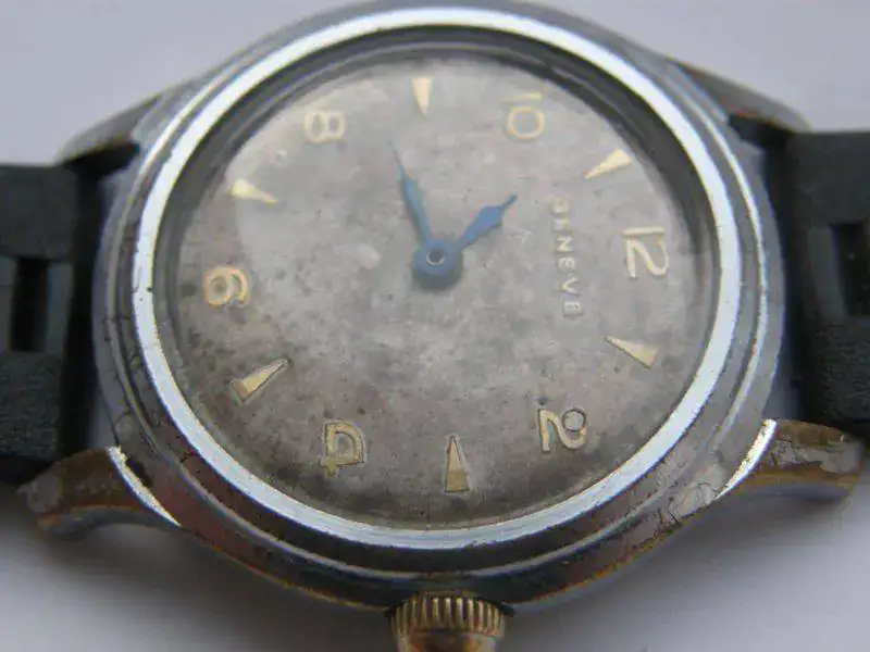

Esfera firmada Geneve y maquina firmada Jura watch co.

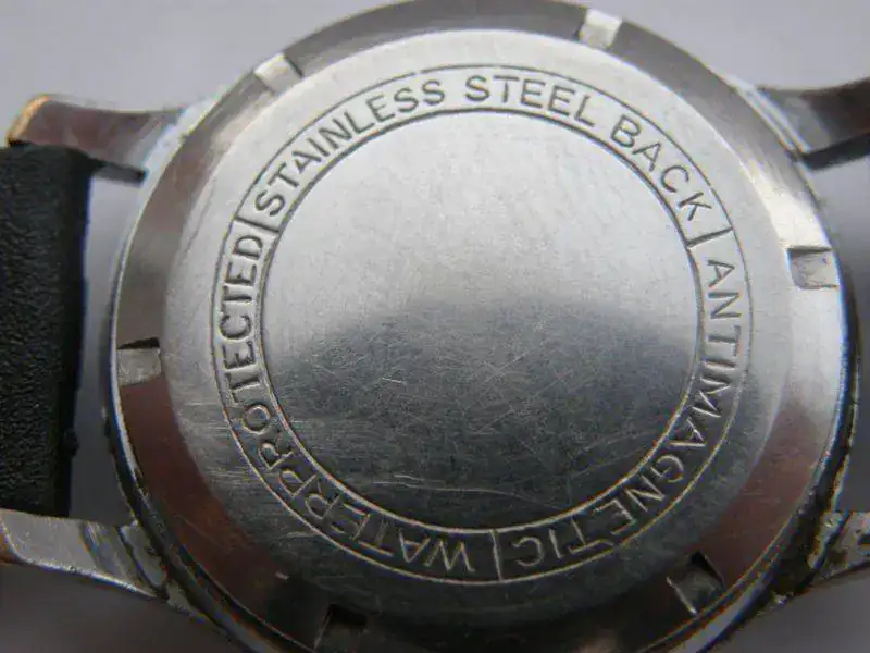

Caja de acero de 32,5mm algo peque, pero suficiente para mi muñeca.
Me llaman la atención las diminutas agujas azules y bueno el estado estetico no es excelente pero segun el vendedor, furciona perfecto (ya veremos).
No tengo ni idea de su fecha de fabricación, y no he encontrado nada sobre Jura chapoteando por internet, solo una tienda de marcas de relojes de alta gama, pero no se si tendrá mucho que ver.....Ustedes dirán
Se abre la veda de preguntas, consejos y criticas.

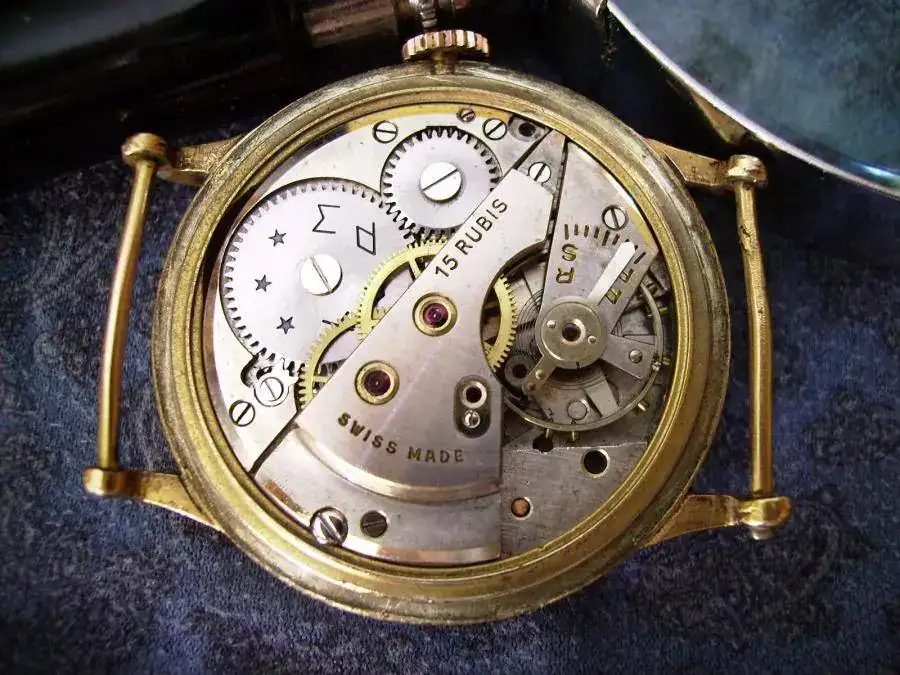

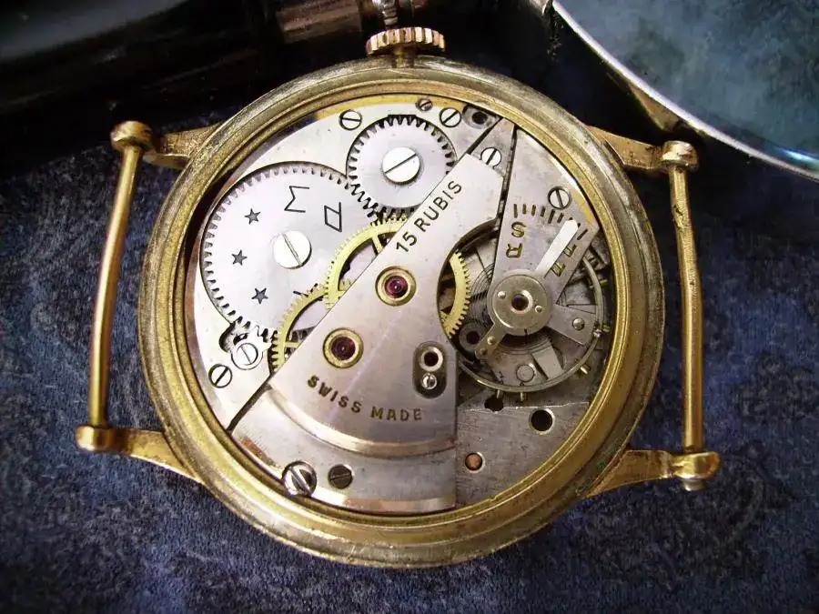

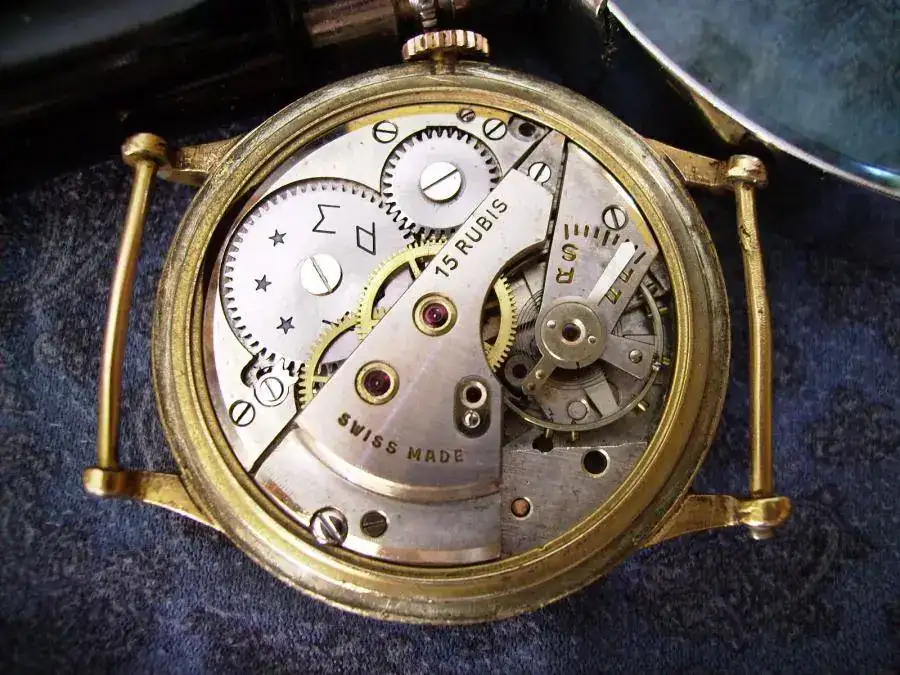

Hola Isaac, solo quiero comentarte que el calibre parece un AS 1188 circa 1950-55,
con segundero central. Es casi seguro que las agujas no corresponden con el modelo,
además de faltarle la segundera EMHO.
Te dejo una foto de un AS 1188, para que lo puedas comparar.
De todas maneras es un bonito reloj de parecido tipo militar,que con unos
mimos te puede quedar muy chulo.
Un saludo,
Tony

Gracias Tony, por la información, con foreros como tú da gusto plantear cualquier tema.
...pues si que tiene años el nuevo fichaje....
Lo de las agujas ya me habia imaginado que sería una cosa así. Cuando llegue de su largo viaje atravesando europa se lo llevaré al experto para que le ponga unas completas pero respetando ese color azulillo que mola bastante.
Y si el dial está tan mal como parece intentaré limpiarlo para devolverle un poco de lustre.
La caja, pues más de lo mismo, dependiendo de como esté y si es de acero como creo que es... pues no se como meterle mano... Intentaré cepillarla siguiendo algunos post que he visto por aquí, pq no creo que un baño de cromo le quede bien a este reloj.....
Por lo menos espero que funcione tan bien como dice el vendedor.
Hola amigo. Como dice Tony, el movimiento es un AS 1158, buen movimiento. Tiene incabloc y lo podemos ubicar a mediados del siglo pasado (1950).
Reloj difícil de atribuir. Jura Watch & Co es una empresa Suiza registrada a mediados de los años 40. Al ser Jura un Cantón de Suiza, este nombre también fue registrado por manufacturas tan conocidas como Omega o Cortebert entre otras pero que nada tiene que ver con el que nos muestra.
Por otro lado esta Geneve (serigrafiado en el dial) que fue registrada también por un puñado de empresas como Gruen, Aquastar, Lip, Sacar, etc…… Nombre muy común en relojes de la época (me refiero a Gèneve en el dial).
La caja parece ser del niquel o algún otro material parecido y esta cromada. Se puede fijar en las asas donde resalta más el material base.
La tapa trasera roscada si es de acero y así lo marca. Los relojes marcados en la tapa trasera como “Stanless steel Back”, indica que solo la tapa trasera es de acero.
Las agujas no son las originales y a ese reloj le quedarían bien otras más largas tipo “lanza” y doradas como los índices.
El dial aunque conserva todos sus índices yo le veo en mal estado; faltan serigrafías, parece tener un agujero entre las 7 y las 8, muy sucio, etc…., en fin que habría que restaurar el dial.
Un reloj que para aventurarse en arreglarlo va a necesitar de tiempo y dinero, amen que no tenga alguna avería como por ejemplo el eje de la segundera.
En mi opinión particular el reloj pudiera tratarse de una boda.
Fernando

Respecto al reloj,
al parecer no se trata de un 1188, ya que éste tiene 13'''
y por las fotos que nos motrás, parece más bien un 10.5 ''' de tamaño.
Aparte, el puente de volante está para el otro lado.
Mi opinión es que se trata de uno cercano, un 1187.
En mi opinión, es digno de restaurarse, claro.

Hola amigos estuvo mirando el calibre y no me pare un calibre AS miren la posiccion de la puente de volante, en posicion contraria ha de lo AS, he notado una inscriccion sobre la puente de volante "COS" una sigla de ETA = corrector de segundos.
Saludos cordiales

Sinceramente, no me parece que porque tenga "COS", un código de importación para U.S.A.
(observen también el "unadjusted"), sea exclusiva una sigla de ETA.
Dije un AS 1187, (que tiene el volante del MISMO lado)
por que el AS 1188 es mayor (13''') y el de la foto parece de 10.5''', además del puente del volante armado del otro lado.
Me interesa mucho ver dónde se puede ver esa sigla de ETA.
saludos
Alvaro
Hola amigos, ayer cuando subí la foto del calibre , ya sabía que no eran
idénticos, por eso dije que parecía un 1188, ya que como comenta Alvaro y
algún otro compañero el puente del volante está justo al reves. Lo que si parece
ser es que es de la misma familia y muy de cerca.

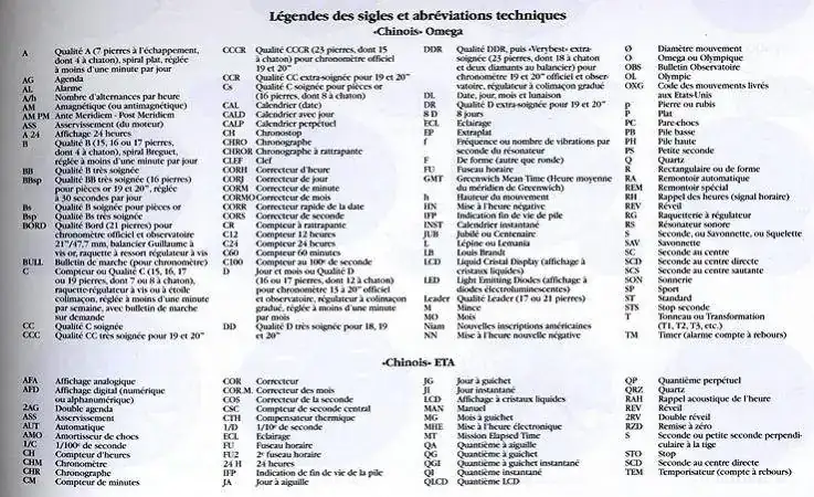

Aqui se puede ver las siglas de Omega y ETA

Si ese documento viene de parte del Museo Omega, en referencia a sus calibres, fecha y numero de producción,
que incluya las siglas de ETA, se trata de épocas muy muy recientes, como la utilización de cronógrafos de ETA por parte de Omega,
digamos, 2892 convertidos como 1140, etc.
Y "corrector de segundos", aparece un esa misma lista sólo en movimientos de quarzo...
No sé cómo podría aplicarse a un reloj manual de los años '50.
Es un código de importación americano.
Hay relojes que llevan la palabra unadjusted por sí sola,
pero los que llevan el código de importación de tres letras en el puente,
casi siempre llevan la palabra unadjusted .
