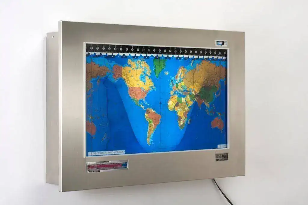

Buenas tardes compañeros
Hace un tiempo llegó a mis manos un reloj mundial perpetuo fabricado en Estados Unidos, la marca es Kilburg Geochron y fue la primera vez que vi este tipo de relojes. El problema que presentaba era que había roto unos piñones de ataque que tiene de plástico por seguridad, esto le pasó debido a la cesión de un diente de una rueda de aluminio. El cliente no podía ajustar fecha, ni la incidencia del sol era la adecuada; se quedaba atascado en una sola estación del año sin cambio de fecha. El fascinante reloj en cuestión es el siguiente (imagen tomada de internet):
Ahora os pongo un video donde veréis el procedimiento, podéis preguntar lo que queráis que las contestaré aquí en el hilo.
https://www.youtube.com/watch?v=O7x_JB4zga4&feature=youtu.be
Saludos y espero que sea de vuestro agrado.

La idea del cliente era esa, hacerlo en aluminio o latón pero si el fabricante los ha hecho en nylon es por algo. La razón es para que en caso de atasco como ya paso en vez de romper todo el sistema de engranajes solo se rompen estos de nylon. Conlleva más trabajo llegar a estos piñones y extraerlos que hacerlos...

Fantastico trabajo, me ha sorprendido mucho ese tipo de reloj, muy curioso e interesante.
