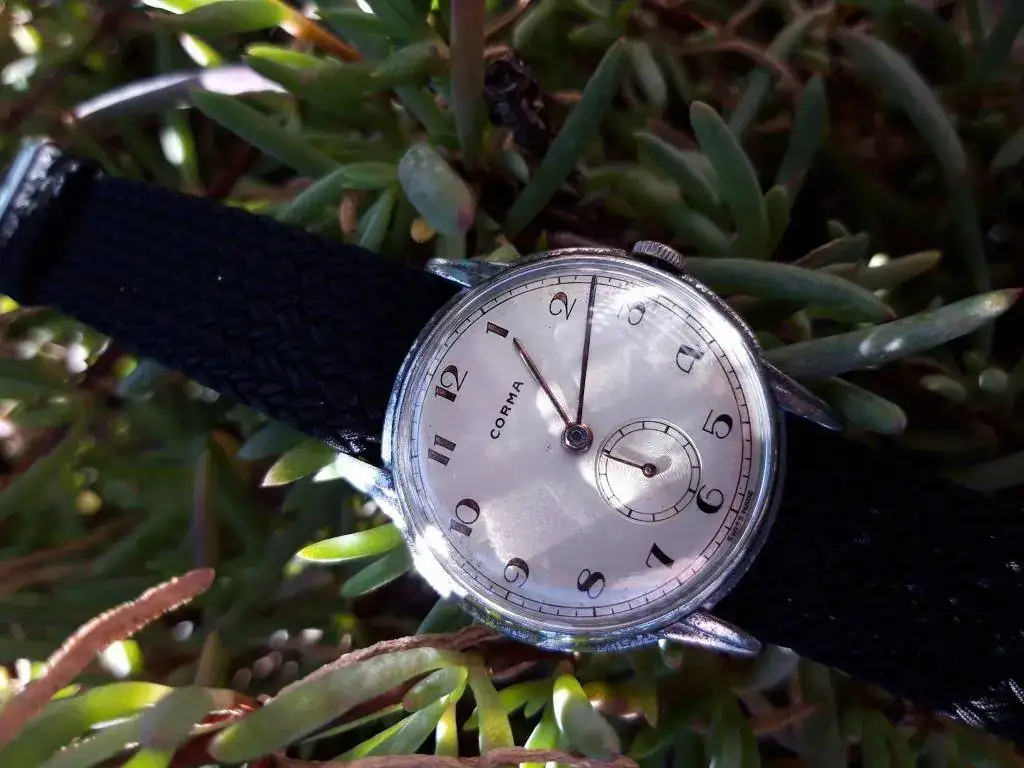

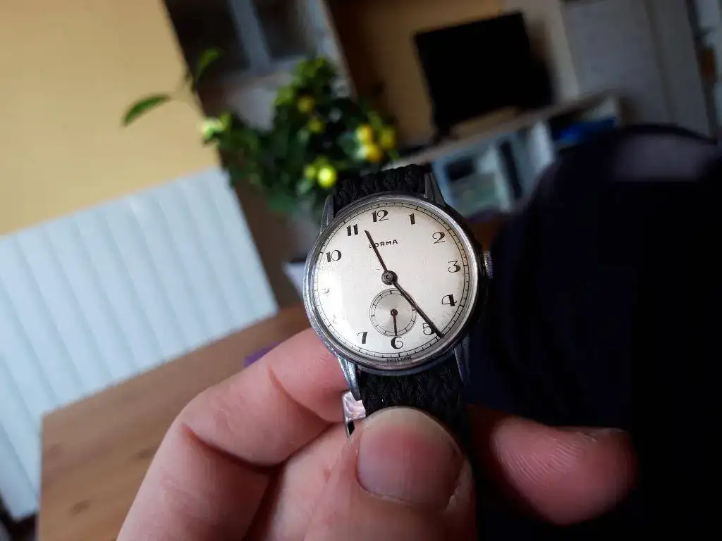

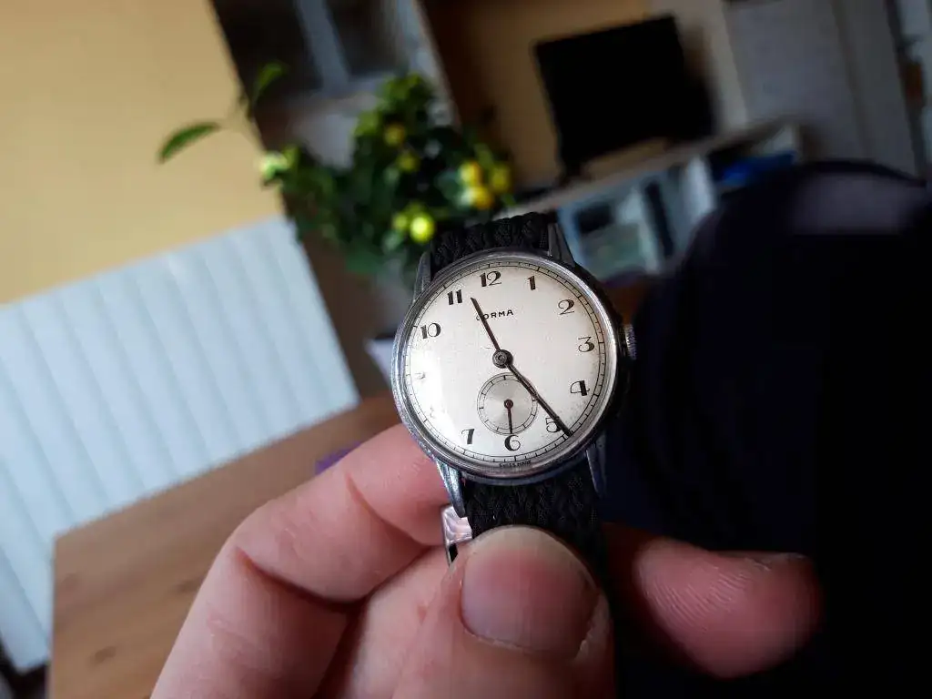

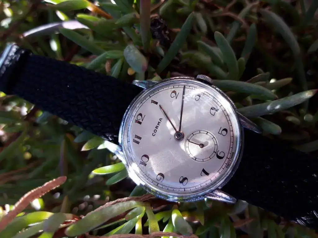

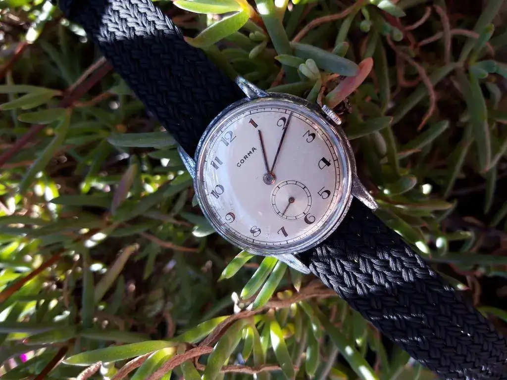

Tenía muy claro que sólo había dos caminos: cambiar la máquina original por otra cualquiera, fuere la que fuese, o relegarlo al cajón de los lápices sin punta y de los llaveros del Mundial 82. También había una falsa posibilidad: recuperar el más triste de los calibres imaginables y comenzar una colección de monstruosidades inutilizables que no le pueden interesar a nadie, empezando por mí mismo, que soy el primer y último interesado.

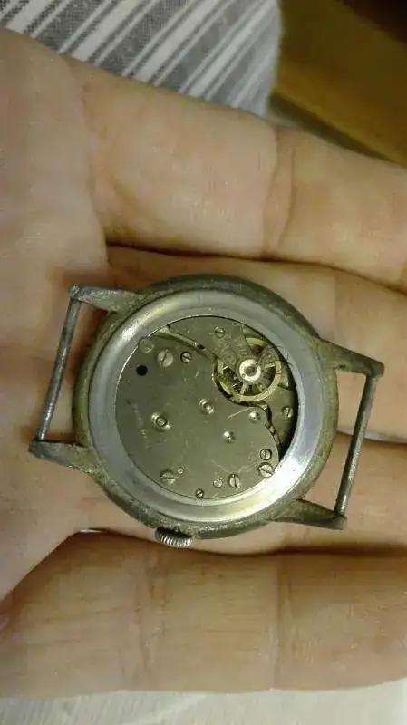

Finalmente el famoso mago don PedroA accedió a la fechoría, encontró un calibre de época que coincidía en tamaño y en centro de segundera, reubicó las patillas de sujeción del dial, y lo que me parece más fascinante y heroico: alargó el cañón de minutos porque rozaba las aguja minutera con la segundera.
Y ustedes se preguntarán: Y todo eso, ¿pa qué? (interrogación algo estúpida y pueril, si bien es una hermosa puerta de entrada al mundo de la filosofía)
Pues ya les cuento: Todo eso, para recuperar un reloj que me costó 5€ en el mercadillo de mi pueblo, por lo que no hubo gastos de envío.
Alguien de mente sagaz y despejada se dirá: ¡Pues lo mismo le sale más caro el collar que el perro!, y no dude que es verdad. Pero que tampoco dude que a mí me fascinan los perros callejeros, y que por salvar a un chucho de estos soy capaz de gastar lo que sea en una prótesis de cadera, un collar del Tous o un riñón bifocal.
Qué? Pa que me encierren, no?
Pos eso.
Como no te hago mucho caso el reloj me ha gustado y merecía seguir luciendo aún con diferente corazón.

Te puedes creer que no abro un reloj si no es absolutamente necesario?
Pues es asín! (RAE dixit)
Pero ya que lo dices, mañana trataré de fotografiarlo con algo de luz.

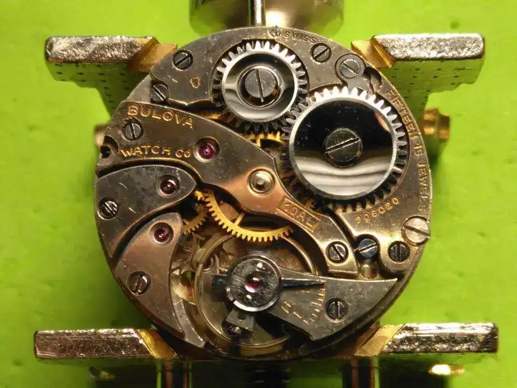

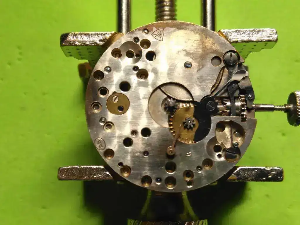

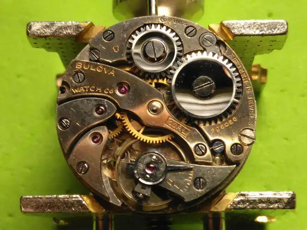

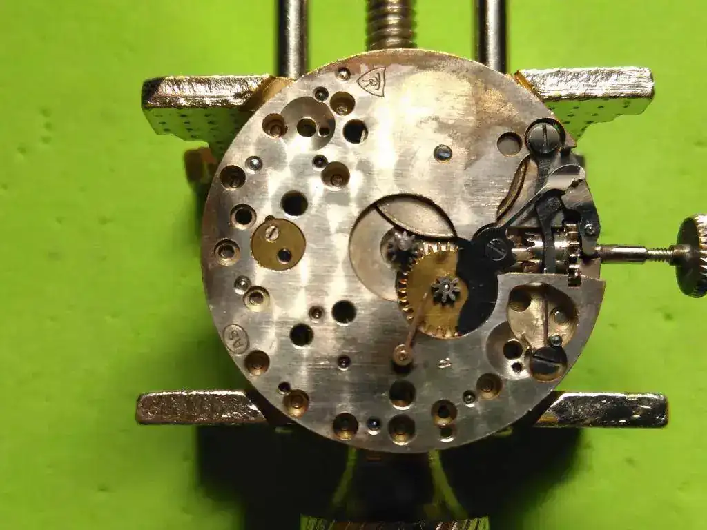

Bueno, lo primero aclarar que no alargue el cañón de minutos sino el cañón de la aguja de minutos. Me parece que cuando se lo comenté a Rafa no lo hice muy bien :ops:
En cuanto a la máquina fue algo complicado ya que, aunque tengo bastantes repuestos, es dificil que los dos agujeros de la esfera coincidan. De hecho fabrique una plantilla en plástico para ir probando sobre las máquinas. Hubo suerte y encontré un bulova 10AL. Para evitar que Rafa tenga que abrir el reloj aquí está la máquina.
Aunque parezca complicado he de reconocer que ha sido más suerte que otra cosa, y como bien ha dicho Rafa, hubiera sido una pena mandar esa esfera junto a lápices y recuerdos del mundial 82.

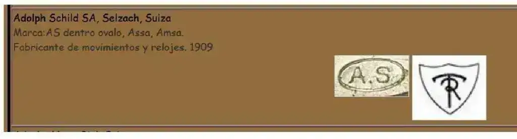

Por cierto, me ha sorprendido esa especie de monograma de un T y una R superpuestas. Sabes algo de eso?

Está perfecto que mañana hagas una composición fotográfica porque te lo pida Vicente; pero también tienes que hacerme caso a mí y rectificar la descripción escrita; porque dices que hubo que alargar el cañón de minutos (o el de la aguja minutera que apostilla Pedro) para que la minutera no tropezara con la segundera. Y eso no puede ser porque si la aguja minutera tropieza con la segundera (en sub-seis) entonces la horaria la tendría que degollar. ¿No sería para poder levantar la horaria algo más sobre la esfera lo que implica que también habría que levantar la minutera?.

A diferencia de otras marcas americanas, gran parte de los calibres de Bulova son con base suiza, así por ejemplo los 10AN tienen como base los FHF, el 10 AL tienen como base a AS, 10P/AP a lephare......Y podríamos seguir.

En cuanto a lo del cañón de la aguja de minutos, efectivamente como ha dicho Manolo, se alarga para poder elevar la aguja horaria, evitando así que roce con la segundera. Supongo que cuando Rafa lo puso pensó en una y le salió la otra ;-)

Helo aquí, pero sigo sin entender el monograma ese.
