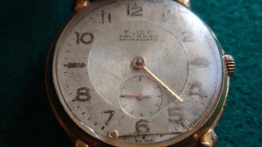

ASÍ LLEGÓ.....RAYADO...
CON ALGO DE SUCIEDAD

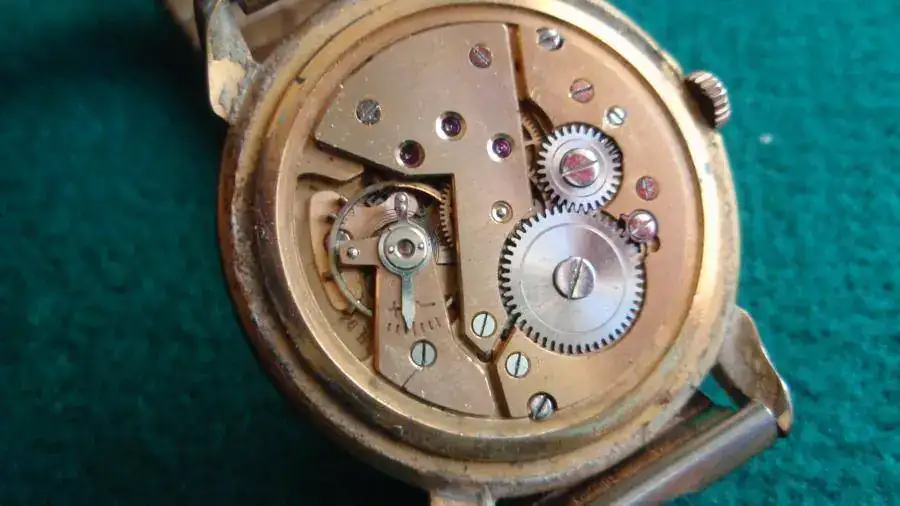

EL CALIBRE FHF26...que por cierto FUNCIONA

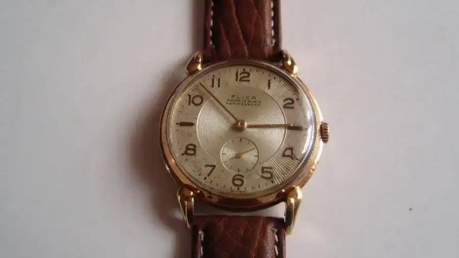

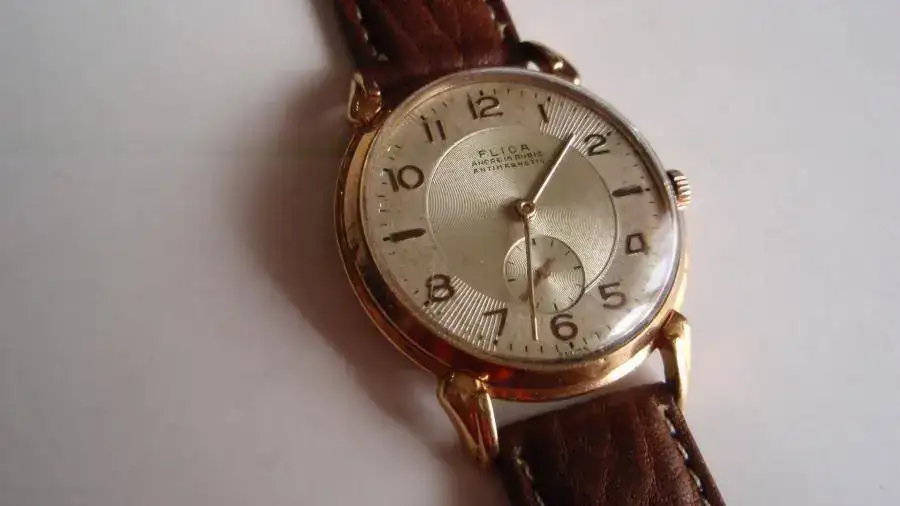

Y ASÍ QUEDA EN SU NUEVA ETAPA
COMO NIÑO CON CORREA NUEVA
Unos mimos sobre el plexi, algodón mágico, unos frotes con pulimentos........y.....
ala, a seguir dando guerra, o por lo menos la hora durante otros tantos años.

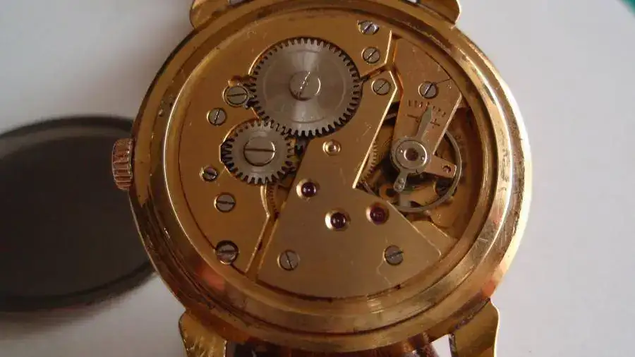

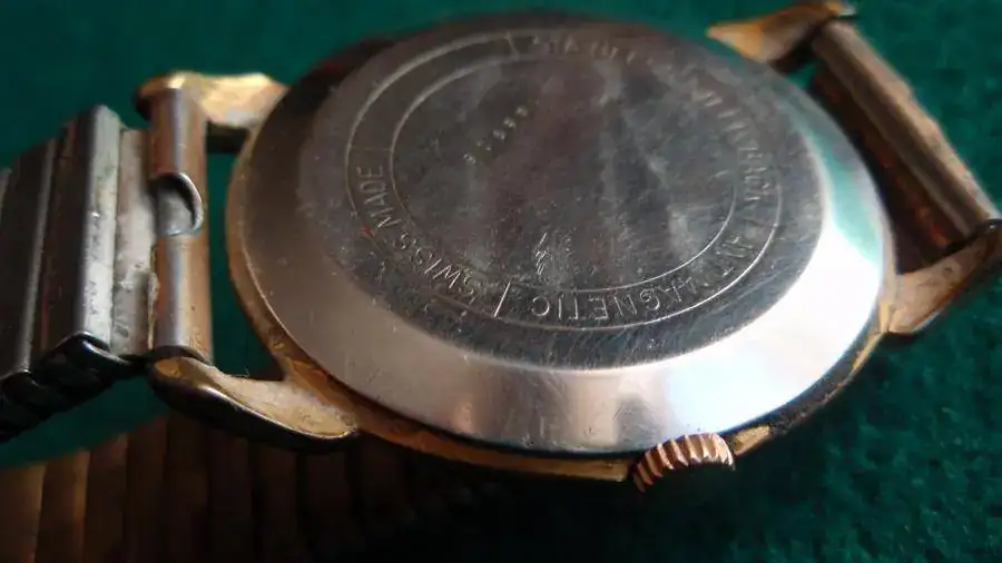

Ahora les muestro por dentro.......
BUENO, ALGO HA GANADO
Yo creo que ha merecido la pena
¡Cáspita, caray y córcholis! Lo del plexi... ¿lo has solucionado sin lijar, sólo con algodón mágico?
Un trabajo increíble, teniendo en cuenta la economía de los medios utilizados, felicitaciones efusivas.
Por cierto, ¿Has limpiado la esfera? De ser así, ¿Cómo y con qué lo has hecho?
Un trabajo magnífico.
Hola.
gracias por los comentarios. Sí que he utilizado lija....de grano 500-1000- y 1200, y después el algodón, los pulimentos, el abrillantador,etc
y la esfera también la he limpiado como siempre lo hago.....bastoncillos, palillos, y el líquido milagroso, que unido a la paciencia....
casi siempre da buenos resultados.
Creo que ya lo dije en alguna ocasión, pero por no molestar...me da cosa....(con saliva).
saludos
