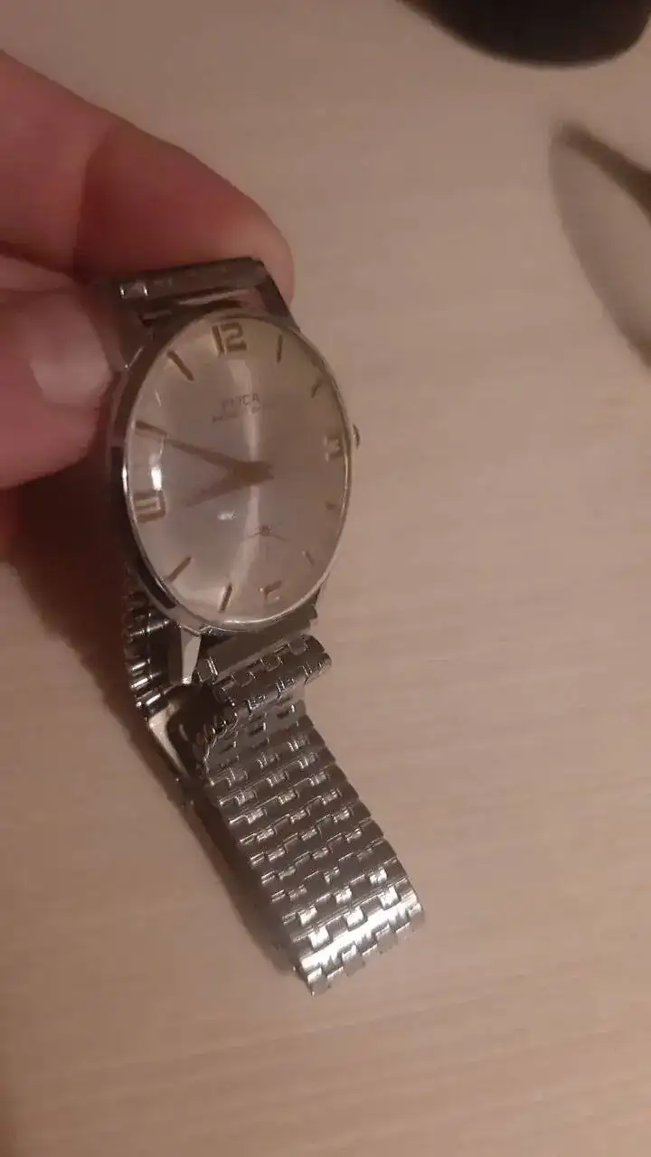

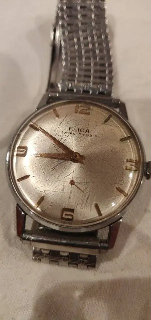

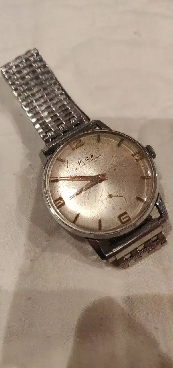

Hola a todos!
Me estreno en esta sección del foro (soy un total novato aunque con afición que adquirí de mi padre) y os dejo por aquí un par de fotos de un Flica que me mostró mi suegro el otro día.
Justo estaba leyendo mensajes del foro, y le explicava que hacía poco me había dado de alta como usuario y que había mucho contenido interesante, una sección vintage, etc... y me dijo: pues espera que tengo un reloj para enseñarte!
Aquí os dejo un par de fotos que le hice.
Yo no conocía la marca pero ya he visto que en el foro han salido unos cuantos, aunque modelos diferentes.
No me ha dejado abrirle la tapa y dar un vistazo, así que no tengo mucha más información.
Que opináis? Conocéis el modelo o tenéis alguna referencia para que pueda rebuscar y encontrar un poco de información sobre el mismo? Se que sin abrir la tapa es complicado, pero no lo he podido hacer por el momento.
un saludo a todos.
Reacciones: luismiguel, juanignacioms, xsagasta y 2 más
FLICA vendió muchos relojes en su día. No era manufactura. Compraba calibres y los ensamblada como hacían otras muchas marcas incluso más conocidas. Sin ver el calibre nada más podemos decirte. Es fácil. Navajita, lupa para encontrar el rebaje o muesca que tendria que estar en el lado contrario a la corona, buen pulso y salta la tapa. Si quieres protegerlo de posibles rayones, usa cinta de carrocero o de pintor.

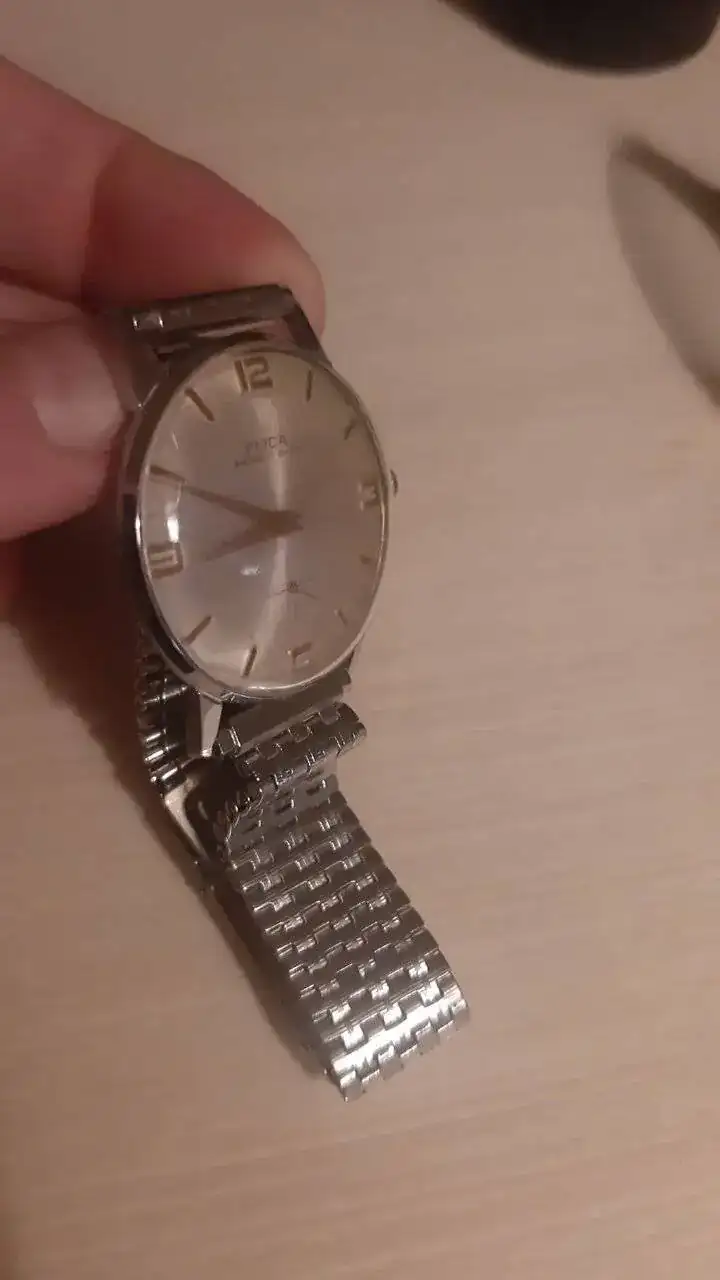

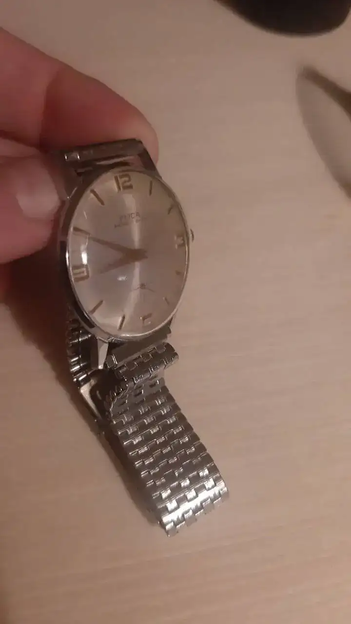

Pues siguiendo vuestros consejos, hoy he visto a mi suegro y he llevado sidol Aladdin para aplicarle al Flica, y así ha quedado. Espectacular. El armis ha quedado súper brillante.
Lo que no he conseguido ha sido abrir la tapa. Si hacía más palanca corría el riesgo de rayarlo y dudo que sea roscado...así que, sigo sin información.
En cualquier caso, y aunque por vuestros comentarios imagino que es un reloj bastante "llano" creo que merece la pena ponerlo al día por su buen estado estético. A mi me gusta.
No he conseguido que funcione. Si le das cuerda, la corona se escapa y retrocede por lo que no coge carga. Es muy mala señal? Reparación complicada y costosa?
