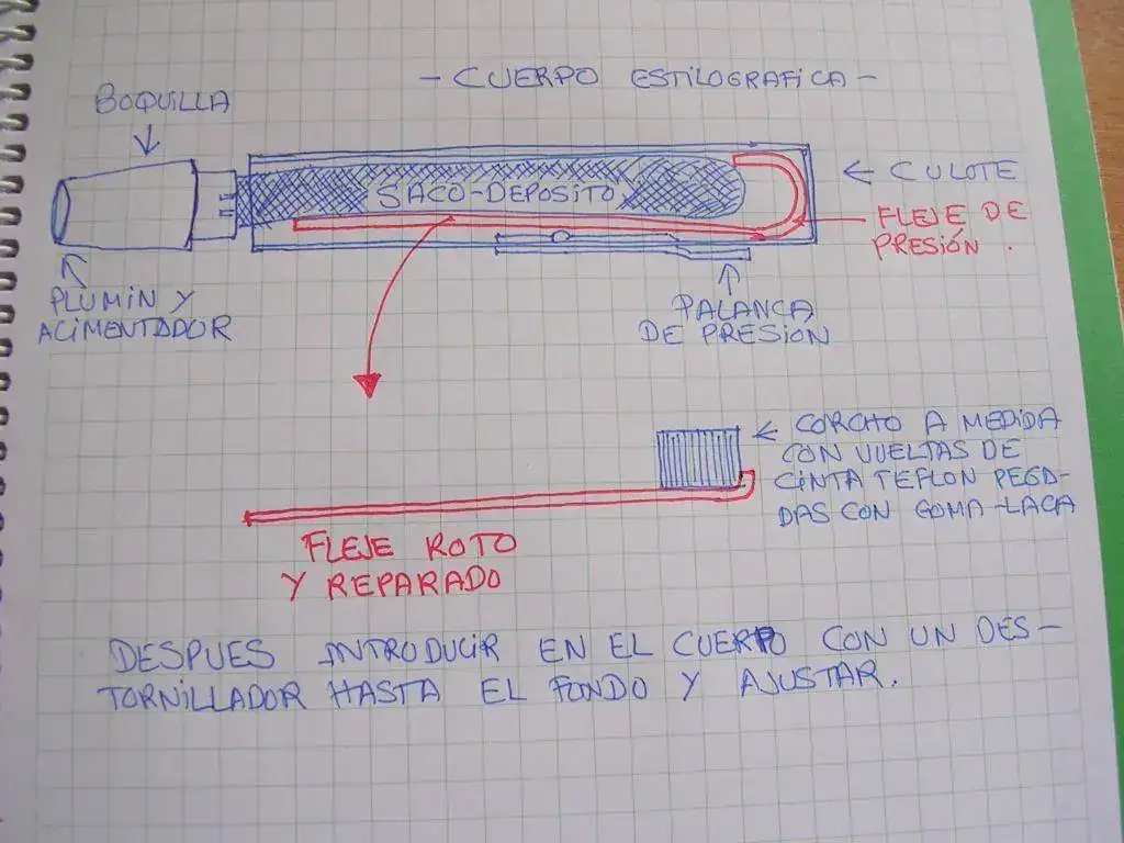

Hola:
Si aún tienes la palanca interna (la cual suele romperse por el uso la parte que se dobla en el fondo del cuerpo), puedes añadir lo que te muestro en la siguiente fotografía, funciona perfectamente, yo lo he hecho bastantes ocasiones, espero te sirva:
attachment.php
¡Jolines! ¡Pues no se me había ocurrido!
Muchísimas gracias por la información y por el pedazo de croquis que te has currado.
Tienes un MP.
