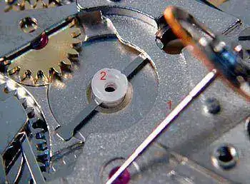

Si que cuela, el 7s26a fue el primer calibre que lo utilizó con ese fin. En estos la bata esta bien trabajada, no de forma chabacana como las que ponen ahora algunos suizos, que me recuerdan a los falsos. Ya entonces Seiko fue criticada por los puristas suizos aduciendo que emplear el plástico era una atrocidad en relojería. ¿Y ahora? ... ver para creer :whist::
El 7750 lleva piezas de plástico de toda la vida. En engranajes, para más inri, no en una bata.
No hay que criticar por criticar tampoco.
Perdona jones
la única pieza que el 7750 llevaba de plástico (fibra) era parte del bloqueador (operating level) , y ya es de metal hace años
los engranajes son de metal
y al contrario que "algun que otro rolex" el rotor tiene un cojinete de bolas
y si te refieres a los Swatch chrono auto, creo que son variante del lemania, y si, hay swatch auto 2846 que llevan el ancora (paletas) de fibra
los reyes poniendo plástico en ruedas y demás son los seiko (hace años) actualmente estoy por decir que no, y algún que otro Tissot años 80.

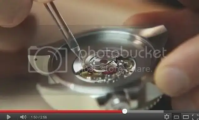

pues si...una mierda lo que habia ahi detro sin desmerecer la maquinaria...cualquier dia nos encontramos gasas...bisturies...o quien sabe un sobre de Barcenas
Es cierto que la primera foto da una imagen muy "pobre". Un saludo.

Perdona jones
Tienes razón. Fue un error por mi parte ya que no es engranaje la pieza de plástico a la que me refería, sino un piñón

La verdad efectivamente es que lo que se ve en la primera foto, decepciona un huevo, da una sensacion cutre cutre....
A mi básicamente me parece un engaño...
a mi tb me da mania la verdadd..
Completamente de acuerdo, parece un reloj de los chinos, haces una compra con un importante desembolso para comprobar lo que muestras, yo me llevaría una decepción importante, sin más, independientemente que la maquinaria que monté sea maravillosa.
