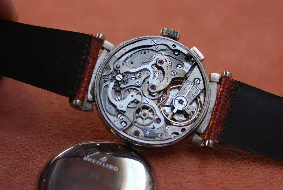

mira este vintage :drool: ¡¡esto si que esta bien hecho!!,pienso en los de ahora y me da miedo pensar como serán ::cry::
Jode..... eso no es maquinaria es una mini maquinaria...
Pues si, es una decepción ver esa camiseta, pero si el reloj es este está chulo.
Muy curioso, esa maquina "angosta" se refleja en la esfera, hay lugar para el "date" y para el 3. Eso no me agrada nada... Saludos!

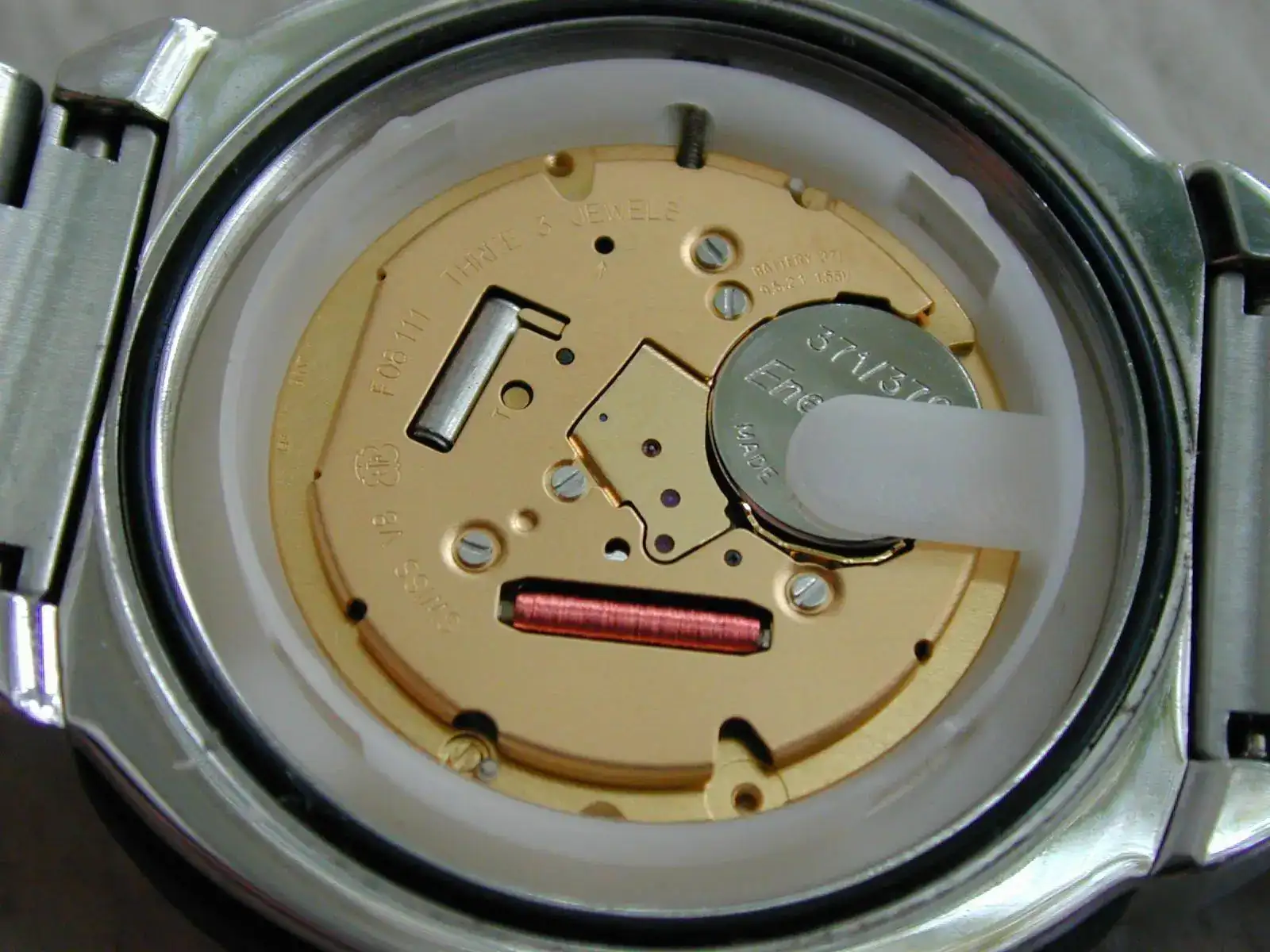

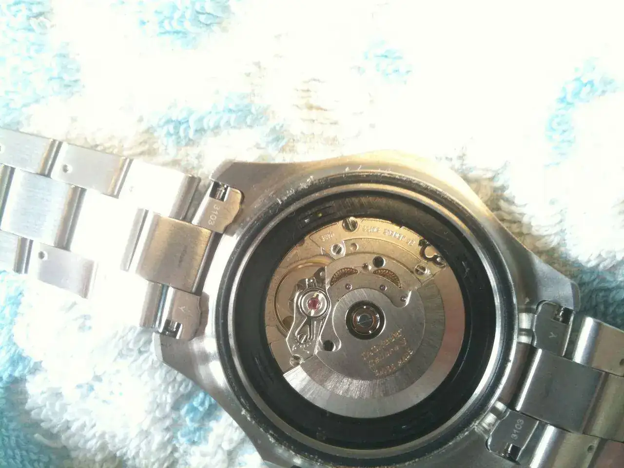

¿Engañoso? Pues mira esto...
Tachán...
Tag Aquaracer, plastico negro hueco (ya lo postee hace tiempo)
...tachaan...
Zenit elite diver.
Otro Tag...
Espera que hay mas.
Superocean 300 del 98
y ahora dos relojes:
uno de 35 euros, y un Parnis chinorro...(el del vostok es sólido, el otro no sé)
El mundo al revés...:D:D
Tremendas las fotos Cestommek, da dolor verlas.
Pero en parte es normal, los calibres tienen todos unas medidas similares y ante el aumento del tamaño de las cajas, 44, 46, 48 mm. y más, es lógico que cada vez haya que rellenar más espacio libre. La verdad es que se ven horrible esas preciosidades rodeadas de ese plástico insulso. Tanta decoración para luego ponerle una bata plástica de color crema, y encima en relojes que valen lo suyo, ¡que horror!
P.D. Da gusto abrir un Vostok y ver su bata metálica bien ajustadita :D
Cestommek..¡¡tremendas fotos ::bxd::!! y como bien dices ¡¡el mundo al revés!!
