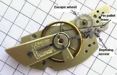

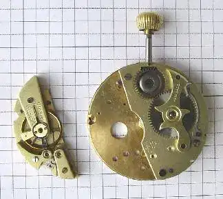

Todo un sistema Roskopf, se puede verificar por la platina de escape de clavijas y volante amovible. Las agujas estan un poco desplasadas, porque el reloj tiene la puesta a hora mas moderno, quiero decir no necesita mas de ponerlas con las agujas. Reloj muy interesante e bello.
Saludos cordiales
Aqui el sistema amovible. RkopfEscUnit.webp y aqui solo la platina con volante y escape. RkopfUnit400.webp
Saludos cordiales
