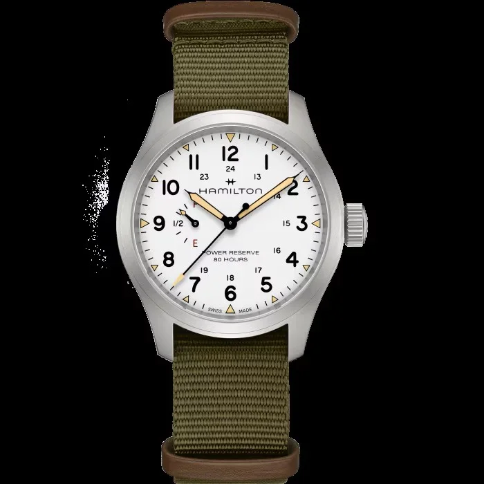

Buenas amigos. Llevaba tiempo sin entrar por aquí, parte del control del vicio pasa por intentar no entrar, me encanta pero al final época que entro, época que termino con alguna pieza, así que se me hace imposible controlarme.
En este caso, se trata de una pregunta acerca del Hamilton que menciono en el título, he buscado pero no he visto más que un hilo donde se habla de opiniones acerca del diseño y demás. La cuestión es que me lo compré, la versión con esfera blanca y correa nato verde. Fui con la idea de comprarme el clásico mechanical blanco (sin fechador) pero terminé cogiendo este, me llamó más el diseño. La cosa es que desde comprado, al darle cuerda notaba una sensación extraña, la corona no iba suave del todo, llegando al punto de que si la giraba despacio, pegaba como tirones, parecía que la junta como que se quedaba pegada. Pensé sería porque era nuevo, pero nada más lejos de la realidad, la sensación no desaparecía. Haciendo más investigación, vi que incluso poniéndolo en hora pasaba. Cuál fue mi sorpresa que cuando metí la corona de nuevo, al darle cuerda ya iba perfecto! pero poco duró la emoción, al cabo de 8-10 vueltas empezó de nuevo la misma sensación de "atasque gomoso". Saqué y metí la corona y de nuevo bien. Probé cambiando de hora, y, al principio suave, perfecto, pero al cabo de unas vueltas (más o menos lo que tarda la aguja pequeña en dar una vuelta completa) empezaba de nuevo la misma sensación. Lejos de ser técnico, mi impresión es que la junta como que se retuerce a medida que se gira la corona, "liberándose" cuando sacas y metes la corona.
Así que no le di más vueltas, y lo mandé al servicio técnico, era un reloj nuevo y no precisamente barato.
Llegó, y, tras unos días, han dicho que no necesita intervención, que todo está correcto, que es normal que se endurezca la corona al darle cuerda... Sorprendido... muy sorprendido, porque es algo obvio, y además no hacían ni mención a que eso ocurriese también durante el cambio de hora, que obviamente ahí no se debería poner dura. Supongo que simplemente dan por bueno ese comportamiento, que será algo intrínseco del modelo. Y he aquí mi pregunta... alguien que lo tenga, ¿ha notado lo mismo? Porque la verdad que me sorprende, he tenido muchos relojes y jamás me había pasado algo así.
La verdad que creo que no compraré más Hamilton, me encanta la marca, sus diseños, pero ya es la segunda mala experiencia que tengo con ellos. Hace unos años el khaki field mechanical (con fechador) se fue dos o tres veces al SAT, y tuve que insistir a hamilton global para que lo reparasen bien, dado que una vez me lo devolvieron diciendo que todo estaba ok. Finalmente quedó perfecto, pero, tras insistir, de hecho en este foro se habló del mismo problema, así que no era un caso aislado (https://relojes-especiales.com/threads/reloj-de-cuerda.484944/)
En fin a ver si alguien lo tiene y me puede decir, desde luego por ejemplo un par de dependientes me dijeron que ellos lo veían bien... seré yo entonces? jaja.
Un saludo y gracias de antemano.

Yo creo que la cosa va más por el lado de que cuando se pide ayuda o consejo no es tanto poner foto de la unidad concreta si no se tiene a mano sino del modelo para que se pueda identificar al acto; yo creo que la mayoría no nos sabemos referencias de 9 cifras de memoria y es de buen tono poner una imagen en lugar de hacer que el lector tenga que buscar la referencia interminable para saber de qué se habla.
Reacciones: Casio70, iVAMP y Ljgh
Ah!!! ahora mismo la pongo, la verdad que desde luego sí es bastante relevante... gracias amigo.
Reacciones: Tempus Edax Rerum
Bueno, tras hablar con Hamilton, su respuesta me ha dejado muy, muy frío. En todo momento la razón de este comportamiento la han atribuido a que cuando se le da cuerda al reloj, la corona se va endureciendo. Surrealista dado que les he dicho por activa y por pasiva que el problema se da también cuando se gira la corona en sentido inverso (en posición de corona metida), así como cuando cambias la hora, con lo que no tiene sentido ninguno que sea debido al remonte.
A mayores, me han dicho que la corona tiene un sistema de junta en la propia corona, comprimida entre corona y tubo. Podría ser la explicación al tacto diferente a otros relojes con el sistema de junta más sencillo en la cabeza de la corona, pero sigo sin entender cómo una marca como Hamilton da por bueno este comportamiento aleatorio, parece que la junta no está lubricada correctamente, simplemente eso. Pero bueno, nada, es lo que hay. Eso sí, apuesto que en versiones posteriores van a corregir esto, es más, al final fui a donde lo compré, y las unidades que tenían allí era incluso peor que el mío: uno la corona estaba durísima, incluso empezando a darle carga, iba dura todo el rato, y a veces los mismos trompicones que el mío. Otra unidad iba mucho menos dura, y no iba tanto a tirones. Vamos, no se, me sorprenden comportamientos tan diferentes en una misma unidad.
Finalmente ya me llegó el reloj. Sorprendentemente va algo mejor, más suave, supongo que unos días de descanso le han venido bien. No obstante creo que me desharé de él [editado r el admin] soy muy tiquismiquis con estas cosas y para estar "sufriendo" cada vez que le doy cuerda, no tiene sentido. Los dependientes de donde lo compré les sigue pareciendo algo completamente normal, así que, eso, seré yo xD
Lamento leer esas explicaciones que da Hamilton. Es como que te vendan un coche que de tirones y te quieran convencer que es "lo normal".
Si pones una foto del modelo en cuestión sería interesante. ;-)
