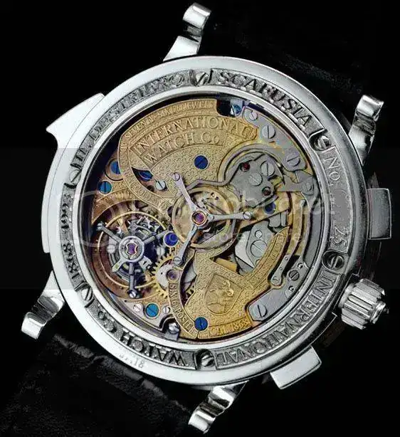

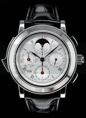

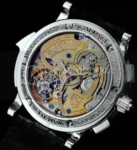

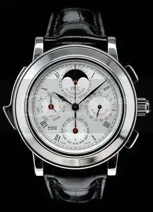

Luego hay marcas que lo modifican completamente:
IWC [h=2]Il Destriero Scafusia Grand Complication[/h]
Ulysse Nardin Tellurium
    15,4 KB · Visitas: 47
    48,7 KB · Visitas: 50
Si ampliáis esta foto, se ven diferentes variaciones y la distribución de las esferas que dan distintas configuraciones.
Salu2.

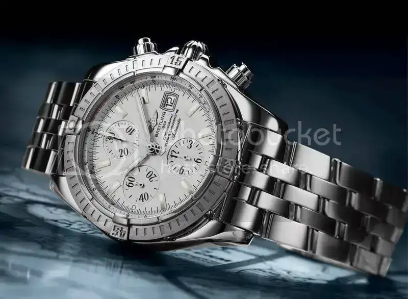

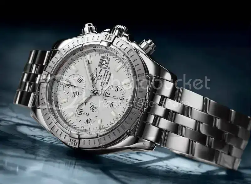

Para mi lo 2892, Omega, Breitling y IWC vienen equipados con muchos de ellos.
2824, 7750, muy buenos, pero en mi opinión lo 2892 lo veyo mejor calibre.
