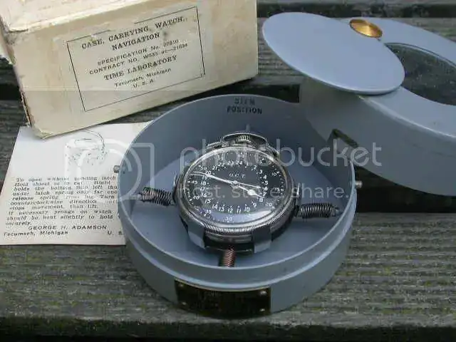

Del Hamilton "G.C.T" se hicieron varias versiones, ahora veremos 2 de ellas, ambos con esfera 24 horas.
Con la misma máquina se hicieron también relojes civiles, con escala 24 horas y 12 horas, sin segundero o con segundero central o a las 6 h.
Este reloj fue utilizado tanto por la Aviación como por la infantería y Marina, dada su versatilidad, lo vemos en estuche preparado para aviación.

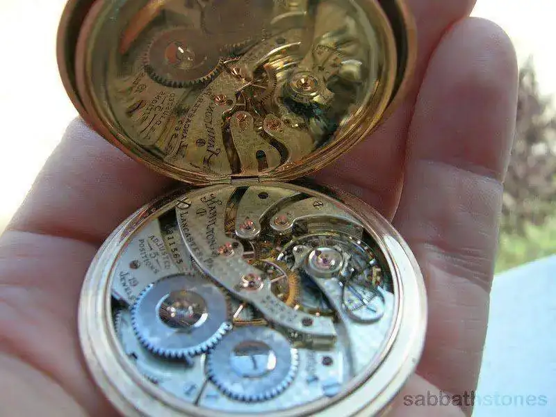

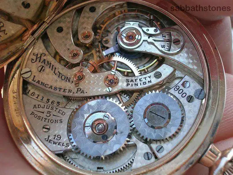

Espectaculares calibres los ferroviarios de Hamilton.......yo tuve un 900....espectaculares.....aporto una bonitas fotos del susodicho.....
