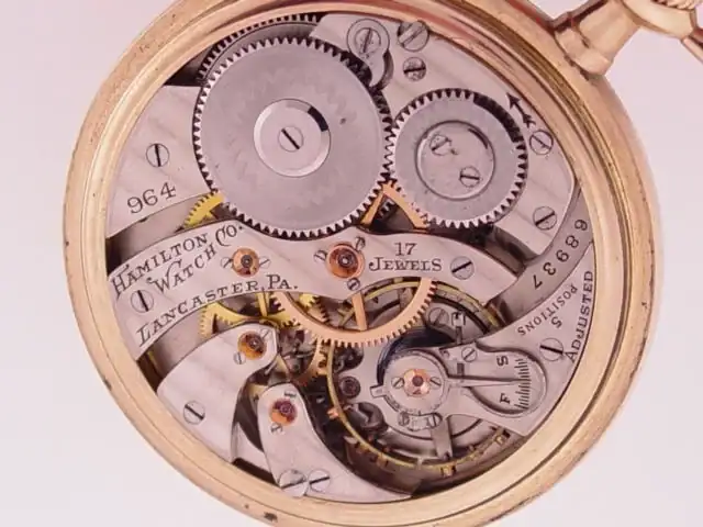

964 (1896-1904)
  • Movimiento Número de serie:68937
  • Grado:964
  • Modelo:3
  • Para Acabado Dept:09 de septiembre 1903
  • Cantidad de ejecución:200
  • Producción Total:340
  • Tamaño:16s
  • Joyas:17J
  • Configuración de Movimiento:openface
  • Movimiento Final:Níquel
  • Movimiento Marco:Colgante
  • Plate:Placa Puente
  • Tipo de puente:Centro
  • Ajustado:
  • Ferrocarril Grado:
