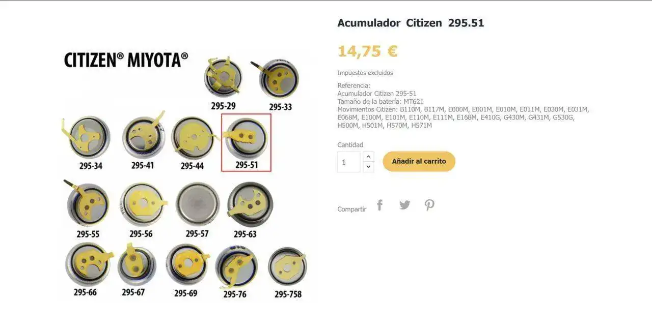

Tienes que mirar el calibre que monta y lo cotejas con la pagina que ya habrás visitado: https://forniturasol.com/citizen-ecodrive/946-acumulador-citizen-29551.html.
Creo que lleva el acumulador 295-5100 que es la referencia del original de la marca Citizen o MT621 que es la referencia del mismo pero que usan otras marcas como Panasonic.
Es igual que las pilas de boton, que muchas veces hay que tirar de tabla de correspondencias.
Busca el movimiento, creo que es el E-168 y acumulador 295-5100, MT621.
Pero verificalo.
Haz las pruebas que te han indicado los compañeros y si no funciona, cambias el acumulador y listo. No tiene mayor misterio.
Pero verificalo.
Ver el archivos adjunto 2587912

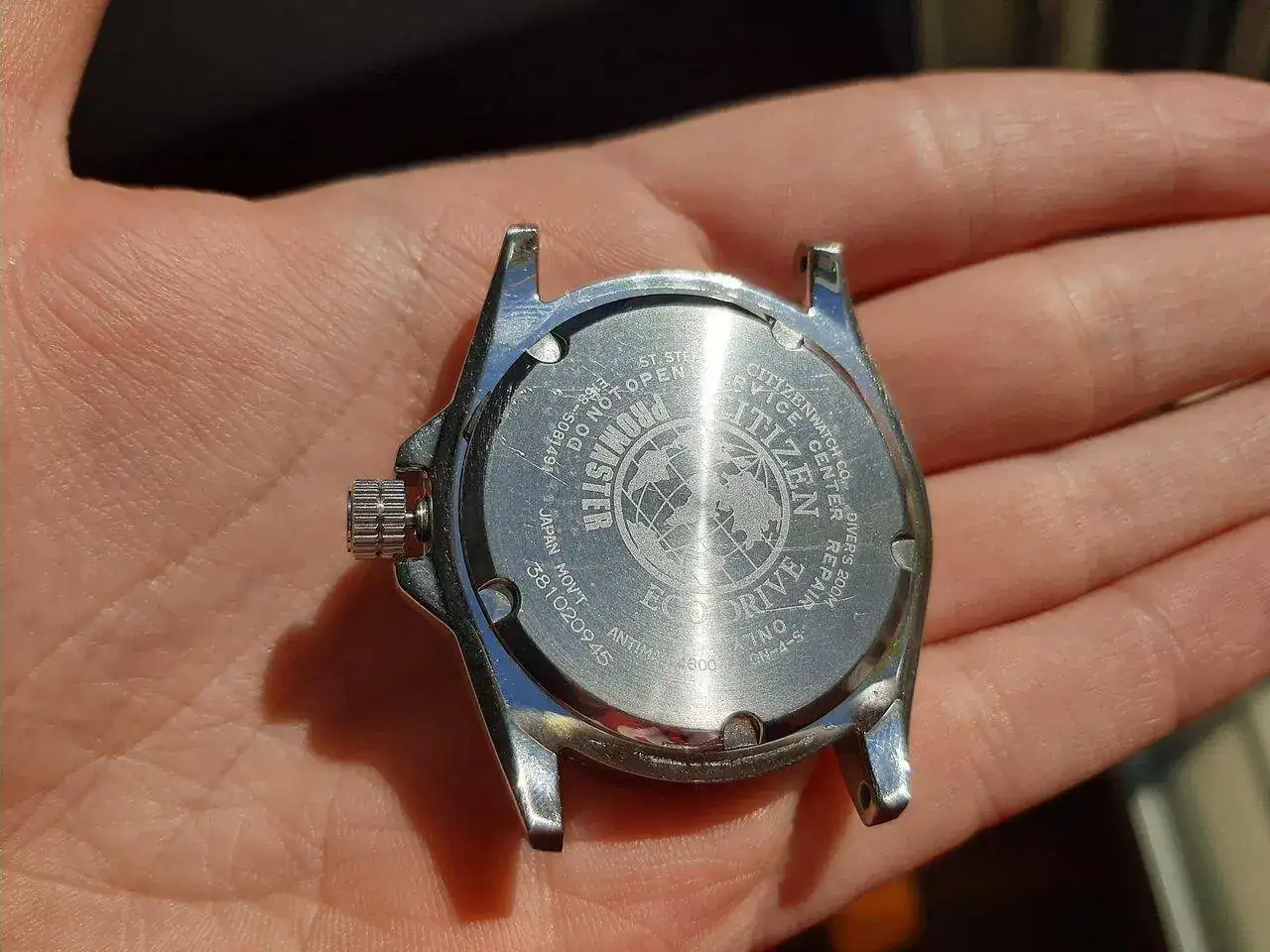

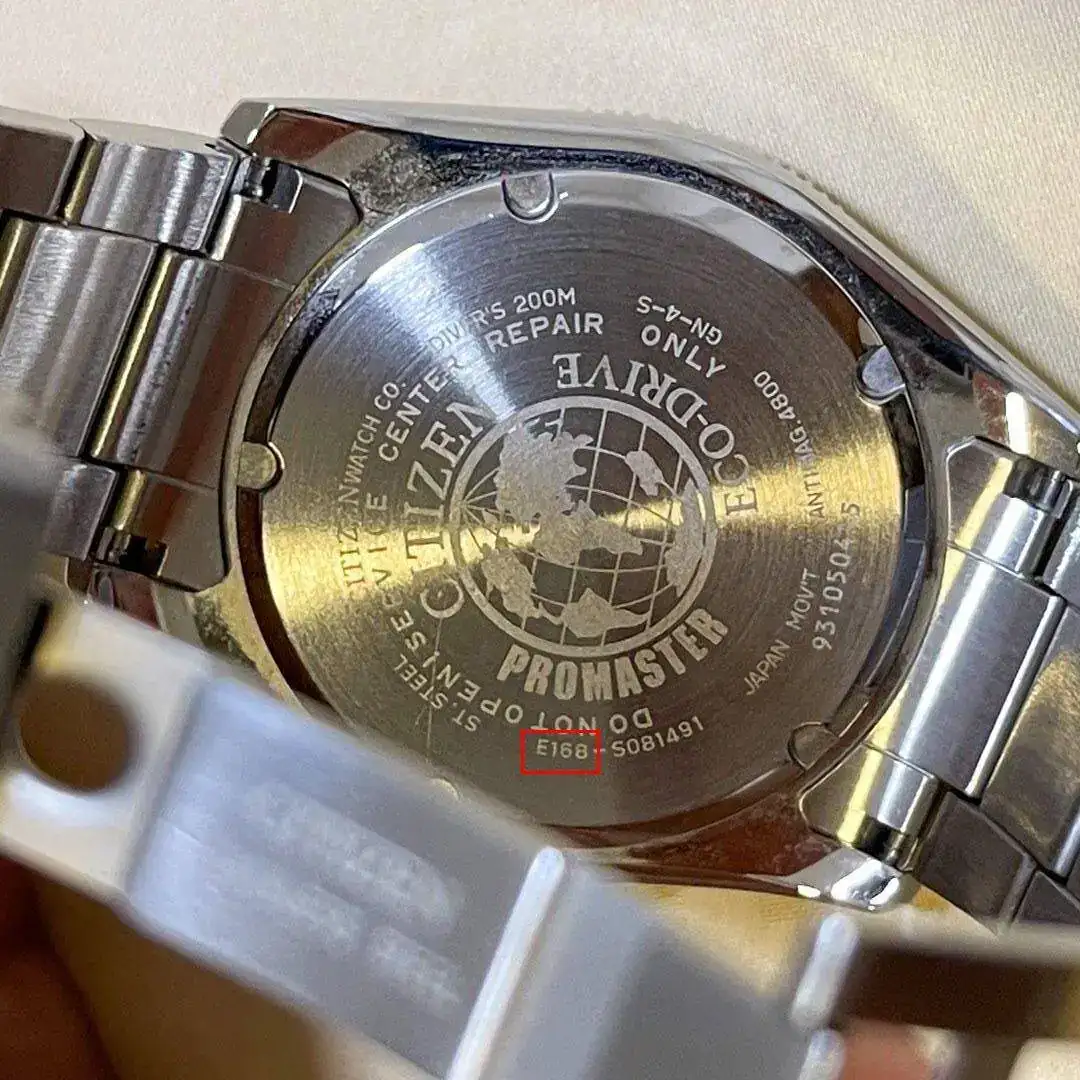

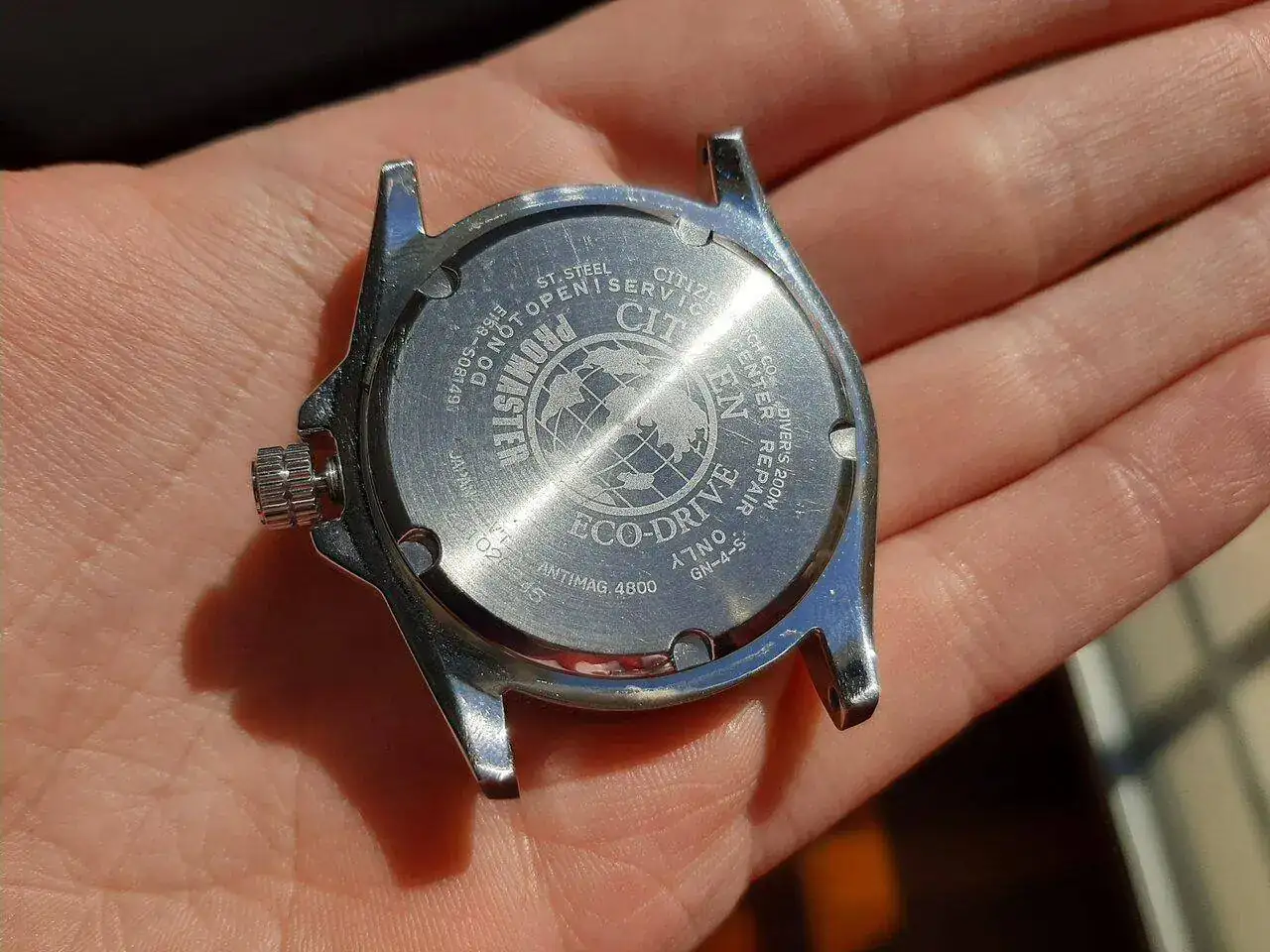

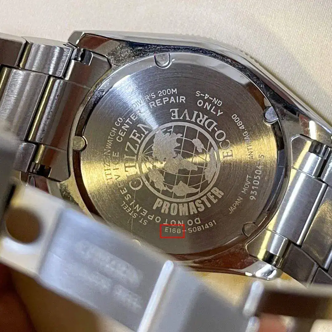

He comprobado el movimiento en la tapa y efectivamente es el E168, pero tengo una duda amigo. En el link que me adjuntas, el acumulador es el 295-5100, puedo preguntarte donde has conseguido la info de que ese es el correcto? Intento buscarlo por internet pero no lo encuentro.
Lo digo porque mi modelo es el Citizen BN0100 y en el listado de compatibles no aparece ese modelo
Lo siento si soy muy pesado jeje pero es que voy bastante perdido en esto tio
Dejo fotos del reloj por si pueden servirle a alguien

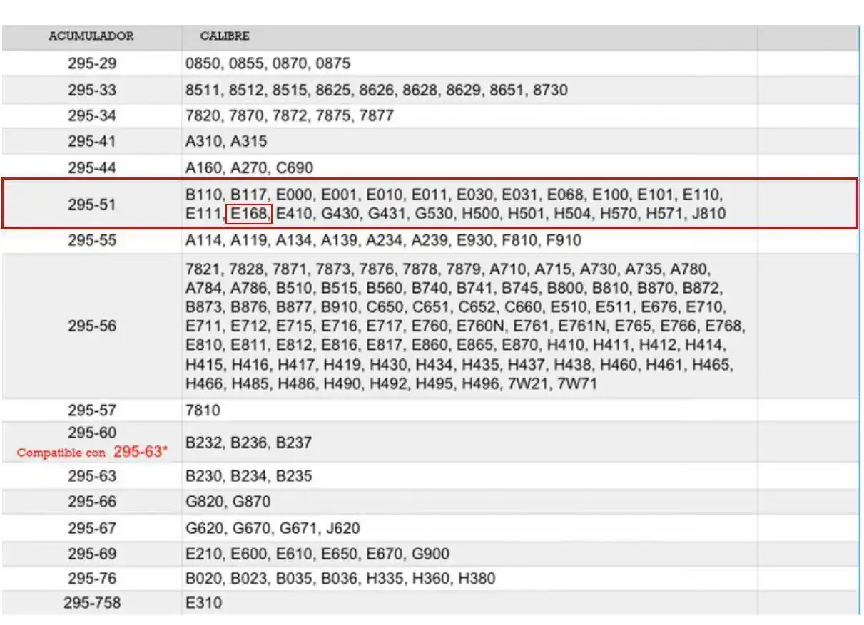

Hola victorv,
De pesado nada, un placer poder aayudar a un compañero. Es posible que estés teniendo problemas para encontrar información precisa sobre el acumulador de tu reloj Citizen BN0100 en internet por realizar la busqueda por el modelo de reloj.

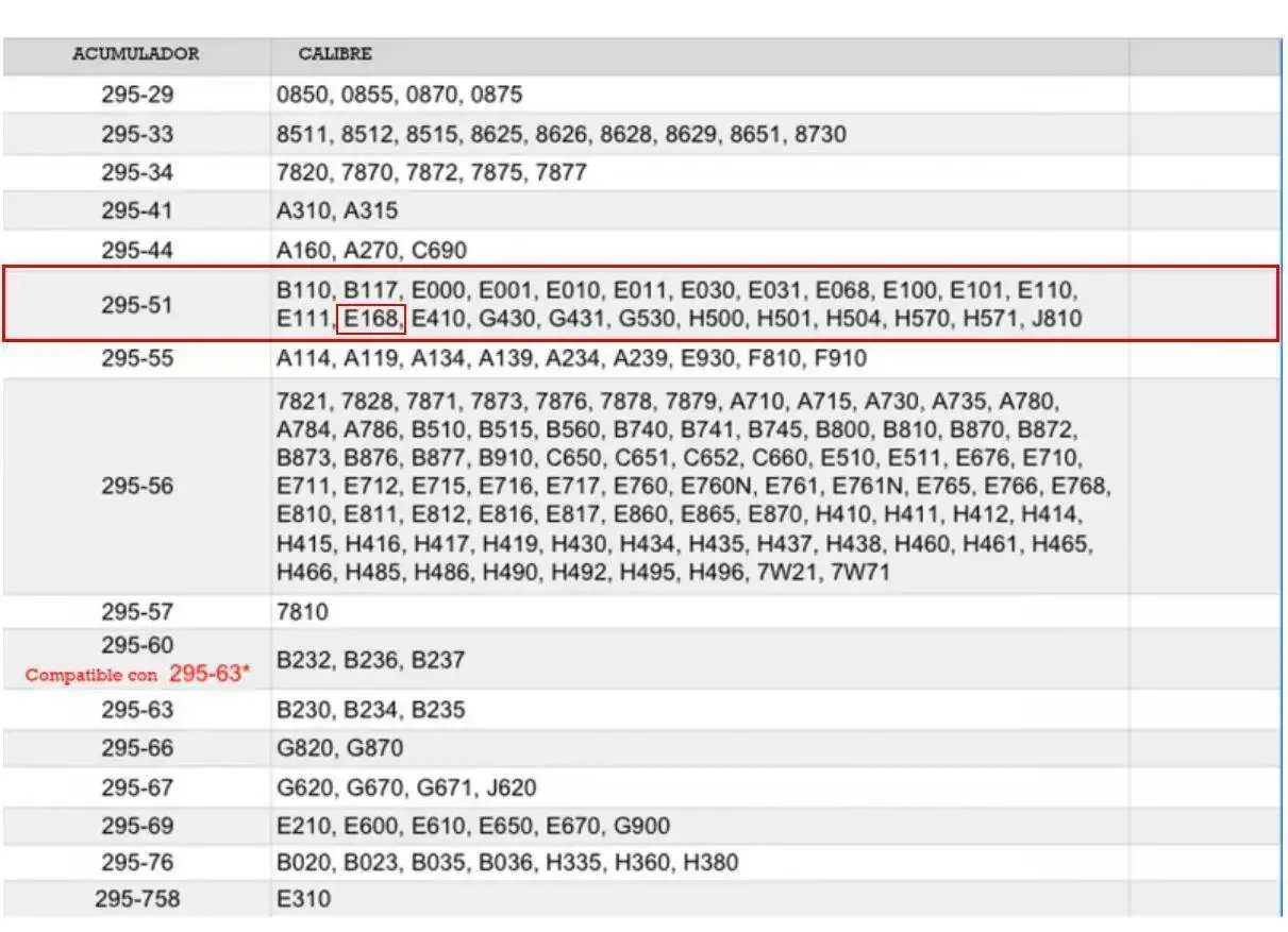

Lo mejor es buscar la información del acumulador por el número de calibre de tu reloj. En la página que te proporcioné encontrarás una tabla que muestra el modelo de calibre y la referencia del acumulador correspondiente.
Cuando dices que tu modelo no aparece en la tabla de compatibles, creo que se debe a que estas buscando por modelo y esta tabla es de busqueda por calibres.
Ten en cuenta que algunos modelos de acumuladores tienen referencias similares a los modelos de relojes, lo que puede generar confusión al buscar información. Por ejemplo, podrías encontrar referencias como B110 o B110M que pueden confundirse con el modelo de tu reloj Citizen BN0100.

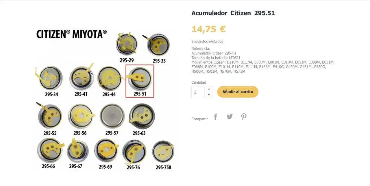

Aquí te dejo una captura de la tabla a la que creo que te refieres, resaltando la información con tu calibre.
Otra forma de asegurarte de encontrar la referencia correcta del acumulador es abriendo el reloj y comparando el acumulador con los de la captura que pongo ahora. Estoy seguro de que si haces esto, encontrarás la referencia correcta para tu reloj.

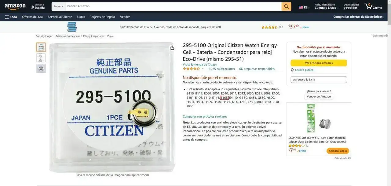

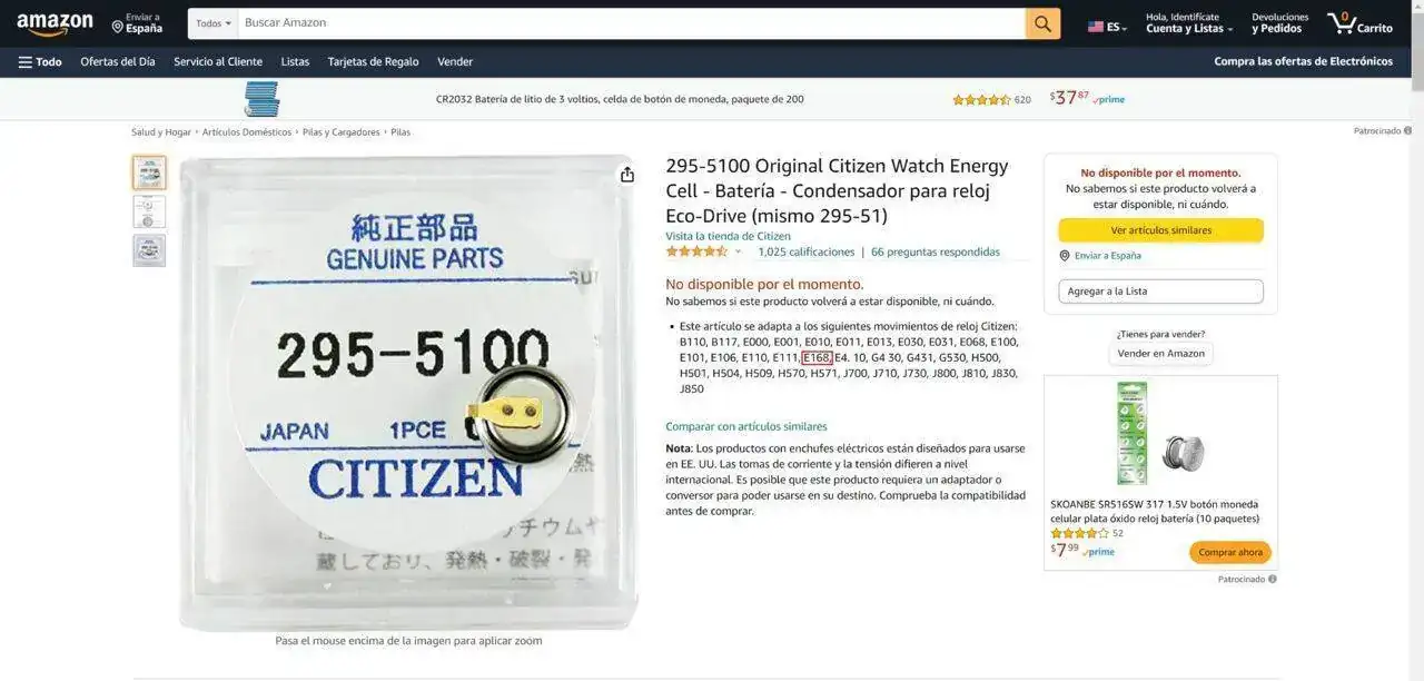

Aquí en Amazon para que la información no venga de una sola fuente, verás tambien el acumulador y la referencia del movimiento de tu reloj.

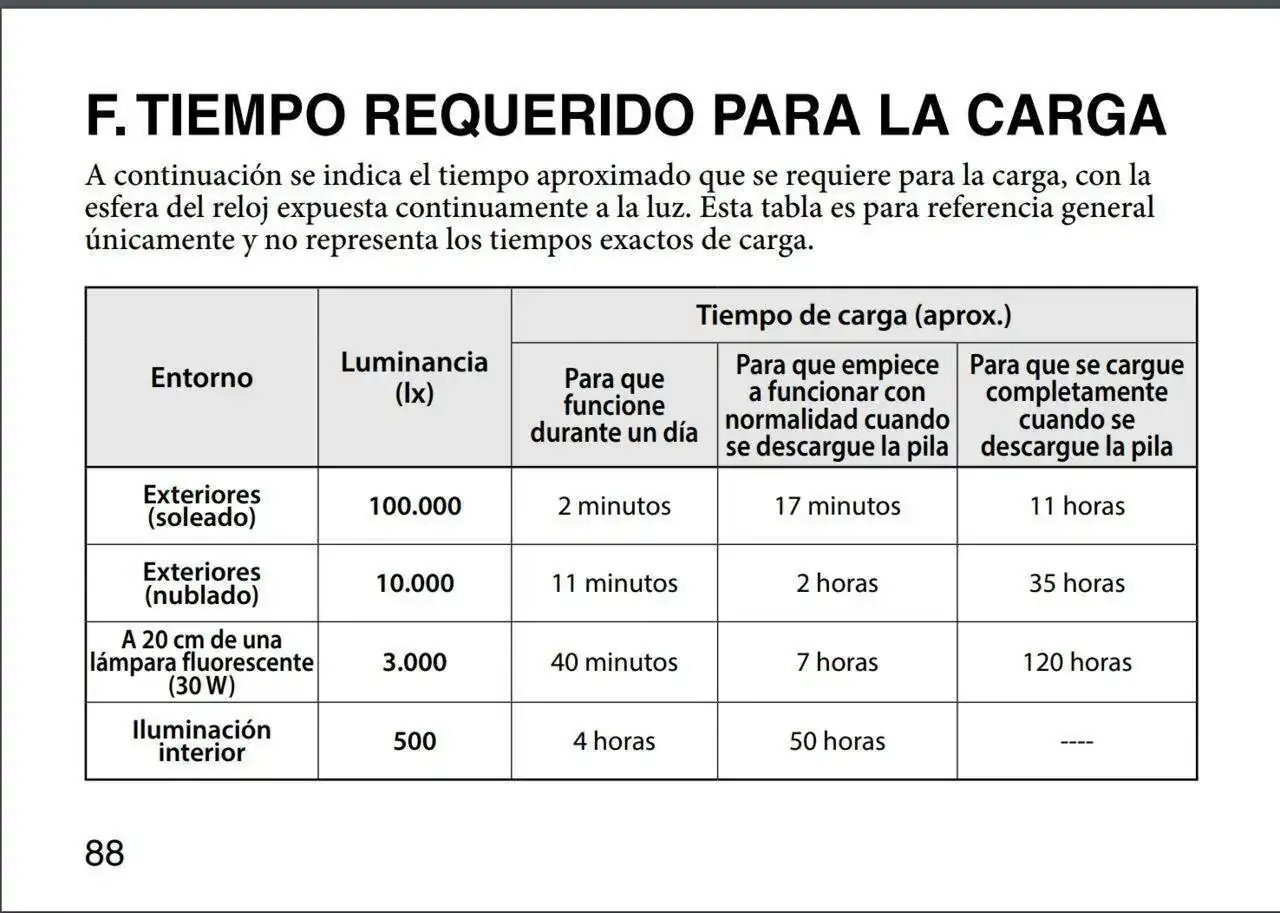

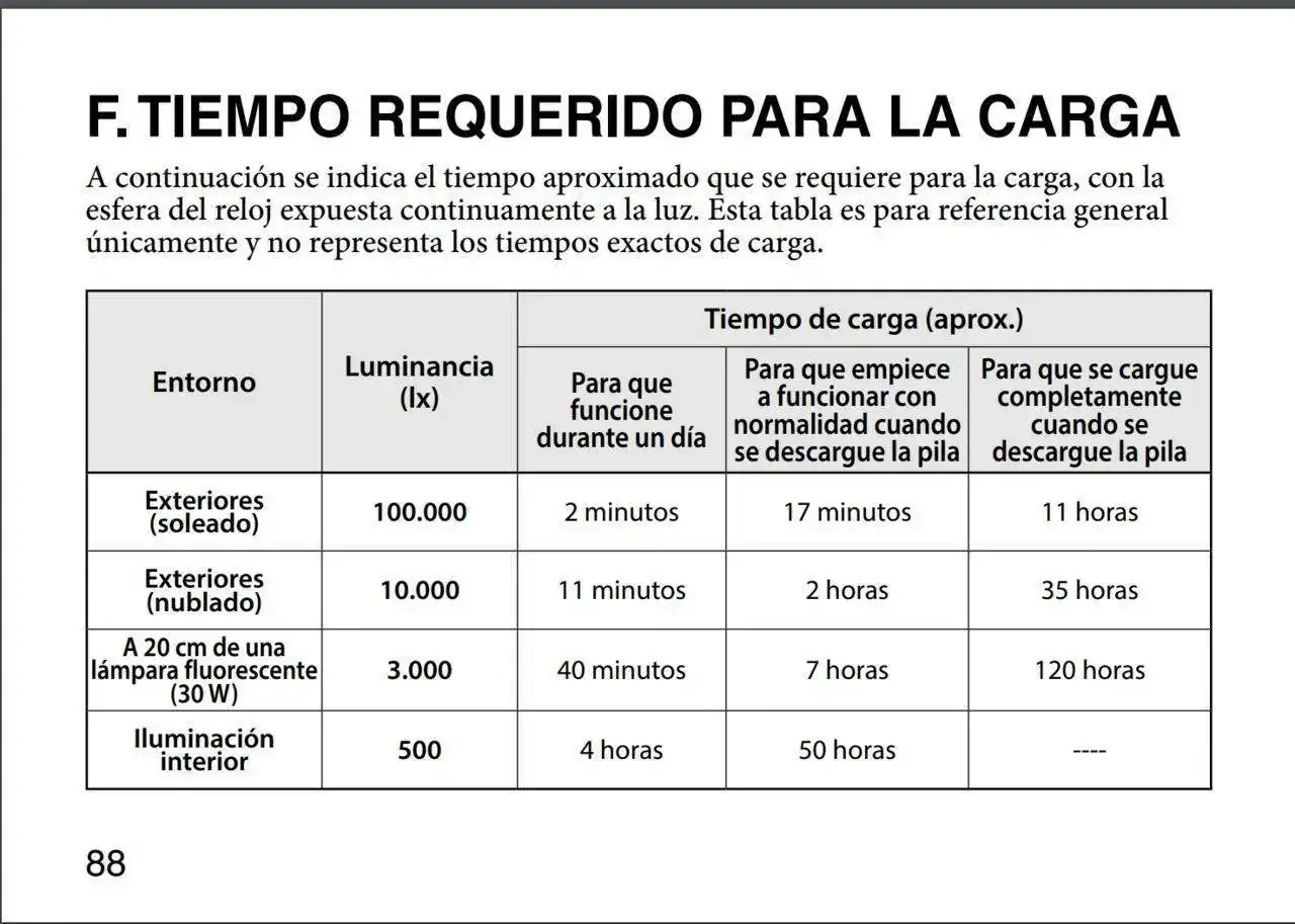

Por último te dejo otra captura de pantalla muy útil que muestra los tiempos de carga según el tipo de luz al que expongas el reloj.

Hola victorv,
Ver el archivos adjunto 2588338
Ver el archivos adjunto 2588343
Ver el archivos adjunto 2588344
Ver el archivos adjunto 2588345
