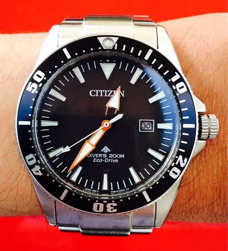

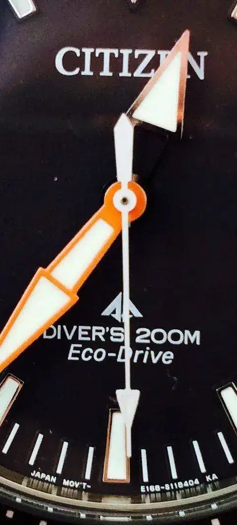

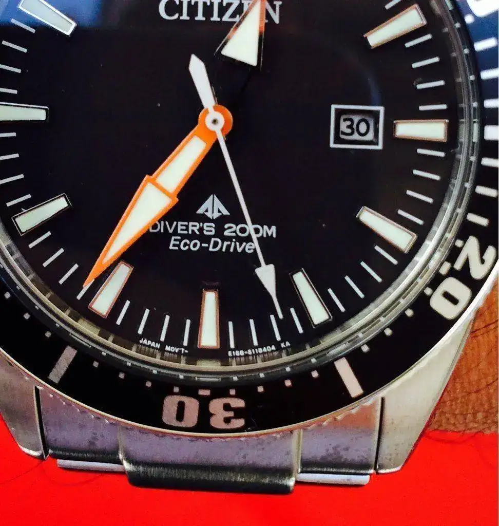

Con la novedad que al querer utilizar un citizen ecofrive promaster BN0101-58E, el famoso excalibur me di cuenta que estaba parado, lo puse a cargar al sol y no se movía la segundera al igual que todos mis ecodrive, la cosa es que al querer poner la hora se desalineo la segundera, nunca me ha pasado con otro ecodrive, al ver el instructivo dice que cuando este reloj se encuentre completamente descargado se debe recargar con la corona sacada a la posición 2, eso pasa por no leer los instructivos.

¿Has podido realinearlos manualmente? Eso pasa por que para avanzar un segundo el rotor da al menos 2 vueltas y el controlador ha perdido el registro de posición, deberías poder ajustarlo manualmente (si Citizen lo ha previsto, claro).

No.
Lo que pasa que al sacar la corona a posición 2 está alineado per al meterla da un salto pequeño la segundera hacia atrás.
Muy raro.

En el libro de instrucciones dice que en este movimiento en específico hay que sacar la corona cargarlo a tope, poner la hora y regresar la corona posición 0, muy raro.
