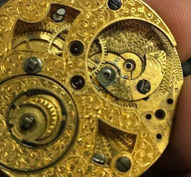

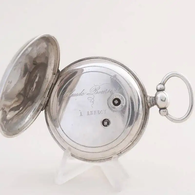

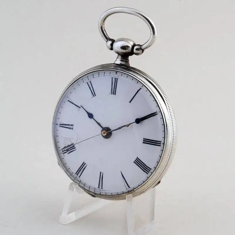

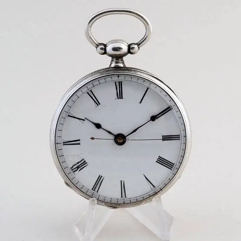

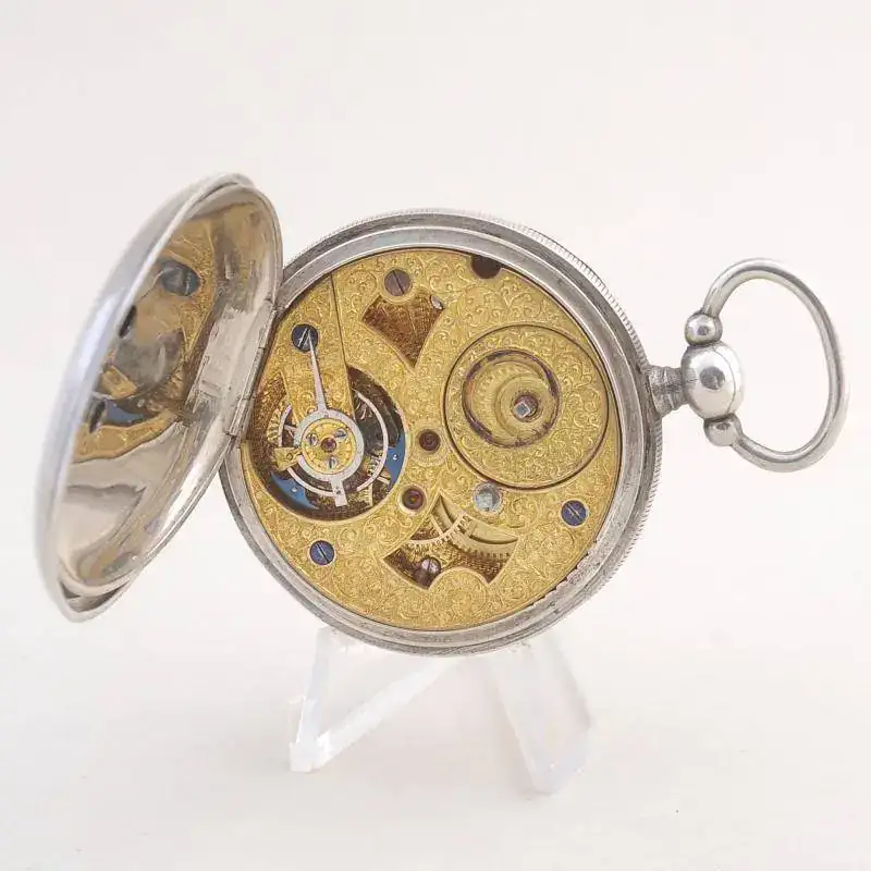

Hola buenas tardes, no hablaremos del escape duplex porque ya creo que esta todo dicho y sino escrito, lo que aqui os muestro es un reloj que encontre en francia y si su caja no era llamativa lo que lo hizo irresistible fue su maquina, ya que los relojes para el mercado chino tienen unos rasgos muy caracteristicos en sus maquinas caladas y muy abiertas, en cambio este es algo especial encuanto a su acabado , un chino duplex en caja de plata con su segundero central andando con su caracteristico ritmo de un golpe por segundo tipo cuarzo, espero que os guste y si alguien conoce al firmante o sabe algo sobre estas maquinas que lo suelte. gracias por leer.

A ti por leerlo Alvaro, a ver si enrico nos cuenta algo
Muy chulo la verdad. A ver si alguien nos ilustra con más información.
Correcto señor Cescat, direccion Grenoble y con uno de los lagos mas bonitos de francia, en cuanto a Claude creo que deberia de ser un comerciante porque como relojero no lo encontre.Seguiremos esperando a Eric o Cronopios para ver si ellos saben algo mas.
gracias por contestar.
julio no descartes que fuera un simple particular que se hubiera hecho grabar su nombre.
¿es posible un engrandecimiento de la rueda escape?
un saludo enrico
Que buena vista tienes eric, pero siendo asi cual seria el motivo?
estos movimientos fueron construidos por Jean Tixier, que inventó un tipo de escape duplex. aquel de Jacot ha venido después. por éste pregunté una foto de la rueda escape
un saludo enrico
El siguiente es un Jean Tixier Fleurier (c 1840): movimiento Tixier, escape dúplex.

image.webp Eric mira si te vale, estoy fuera y no puedo hacer mejor foto. Y gracias a cescat tambien

de la foto no se ve bien, semeja ser el Duplex inventado por Tixier.
"obviamente informaciones con el beneficio de la duda "
un saludo enrico

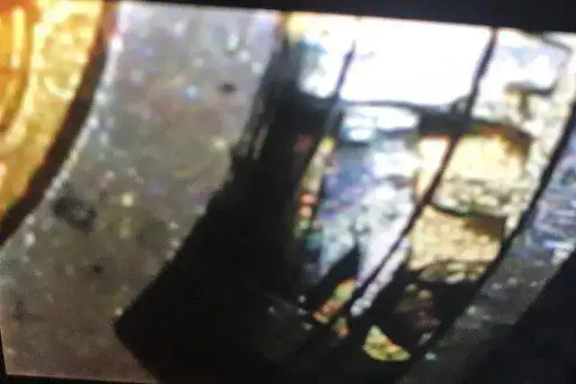

Hola de nuevo eric, estoy fuera de casa pero el lunes intentare hacer una foto mejor del escape, pero lo que si es cierto es que el ruido tipico del duplex no es, es como un poco mas lento y mas fuerte.

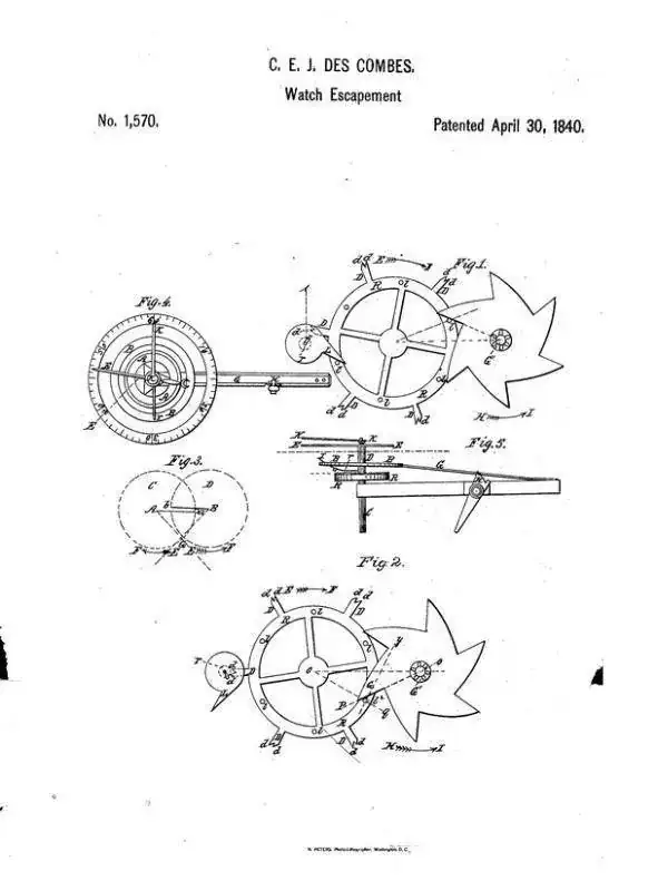

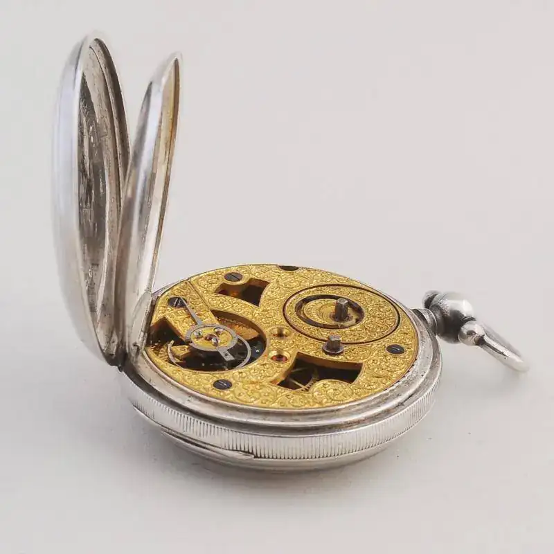

buenas tardes aqui te subo la foto del escape que creo que es un dientes de cangrejo, lo que no se quien es el inventor.
el escape a diente de cangrejo fue una patente de Charles Edouard Jacot. un suizo que por algunos años trabajó en los EU y en el 1840 lo patenta. en fin usado por los relojes chinos pero también otros. la característica fue que el aguja saltó, como los cuarzos.
