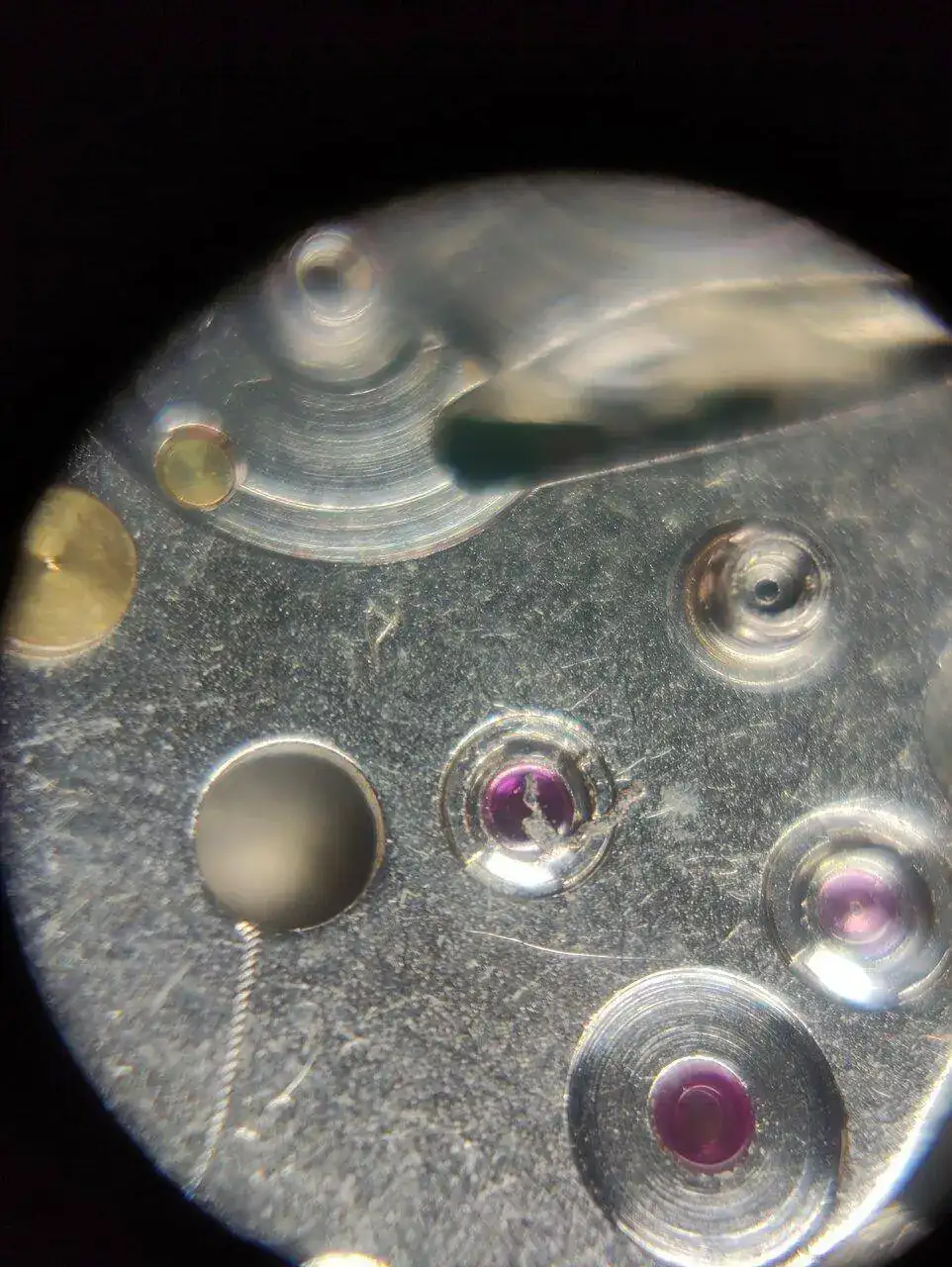

Buenas a todos,
Vengo un una duda puede parecer un poco absurda, pero cada vez que hago un servicio a un movimiento Seiko, retirar la joya del anti-shock, echar aceite en la joya y volver a colocar el muelle/tapa retenedor de la joya, en algunos casos se hace demasiado mas laborioso y frustrante de lo que debería ser.Sobre todo cuando toca realizar dicho trabajo en las joyas del puente del tren de engranajes, ya que en este caso la joya es mas pequeña y el trabajo se complica aun mas.
Actualmente utilizo unas gafas de relojero (con no demasiado aumento para este trabajo) y 2 pinzas de tipo No.1 de acero inoxidable. ¿Me recomendáis otro tipo de pinzas o útil para este trabajo?
He intentado usar un microscopio binocular de base para el trabajo, pero el problema es que si no coloco bien la pieza sale disparada y temo perderla, por lo tanto trabajo en una mesa de relojero con una alfombrilla de silicona que me ha salvado de perder varias piezas.

Muchas gracias por el concejo Galy, en mi caso el resultado no fue el esperado, puede que por manazas o no preparar bien el palillo, pero la cosa es que al intentar forzar el muelle para colocarlo, acabé rompiendolo.
Por suerte tengo repuestos, pero vamos, solo tengo un intento fallido más antes de quedarme sin muelles para las joyas. Probaré con las pinzas de número más fino que encuentre y ya de paso las sumaré a mi colección. Y también me la jugaré con el microscopio.
