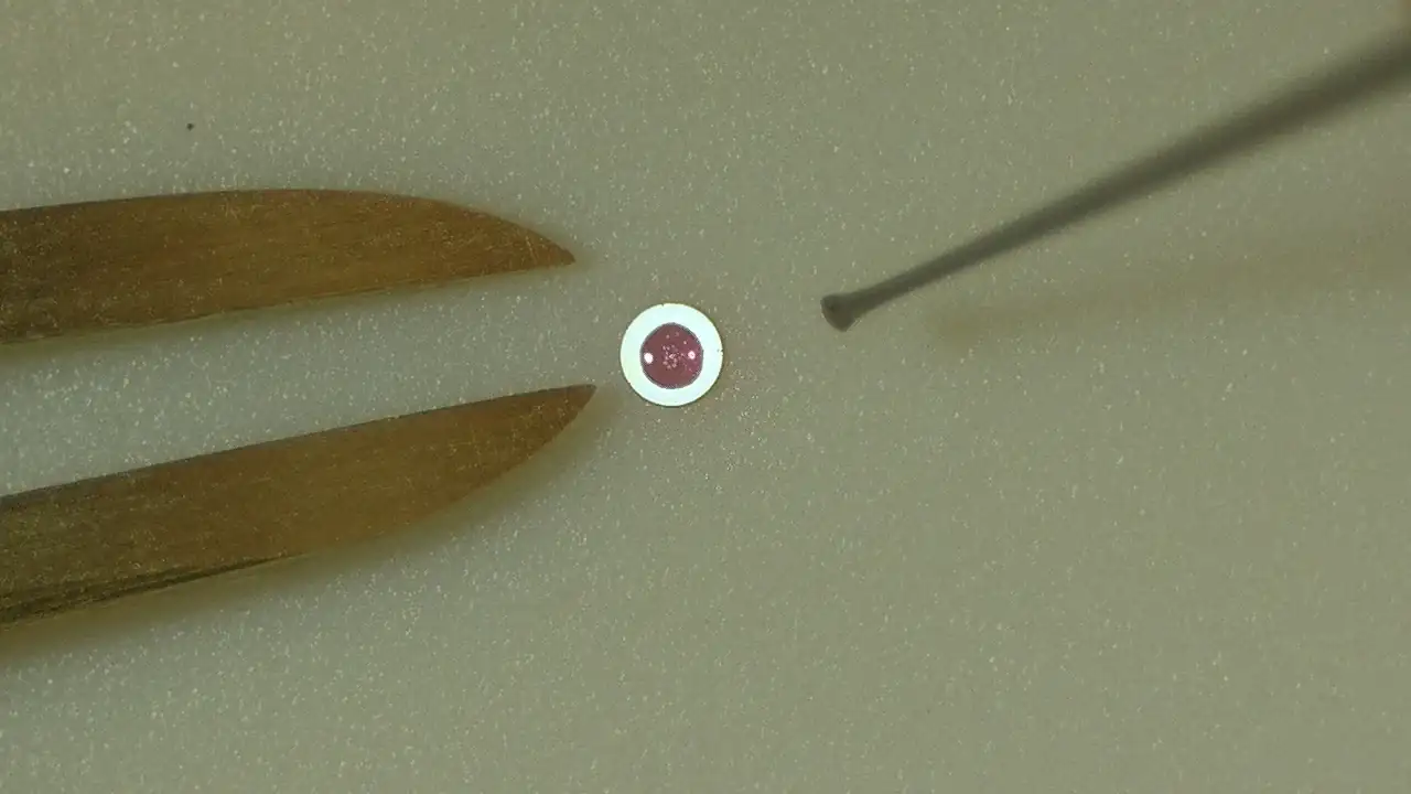

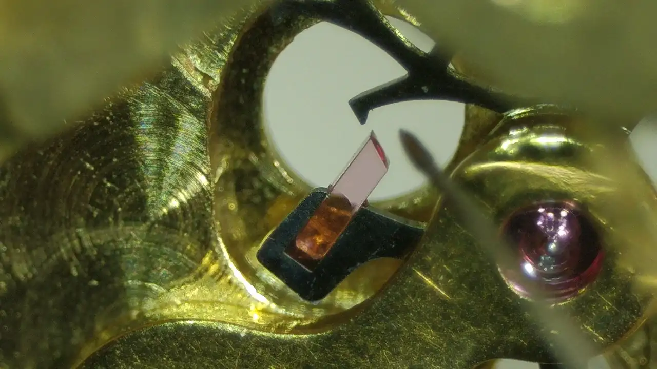

Para tareas puntuales de máxima precisión o inspección, como engrasar las joyas del áncora o epilamarlas, uso un microscopio digital

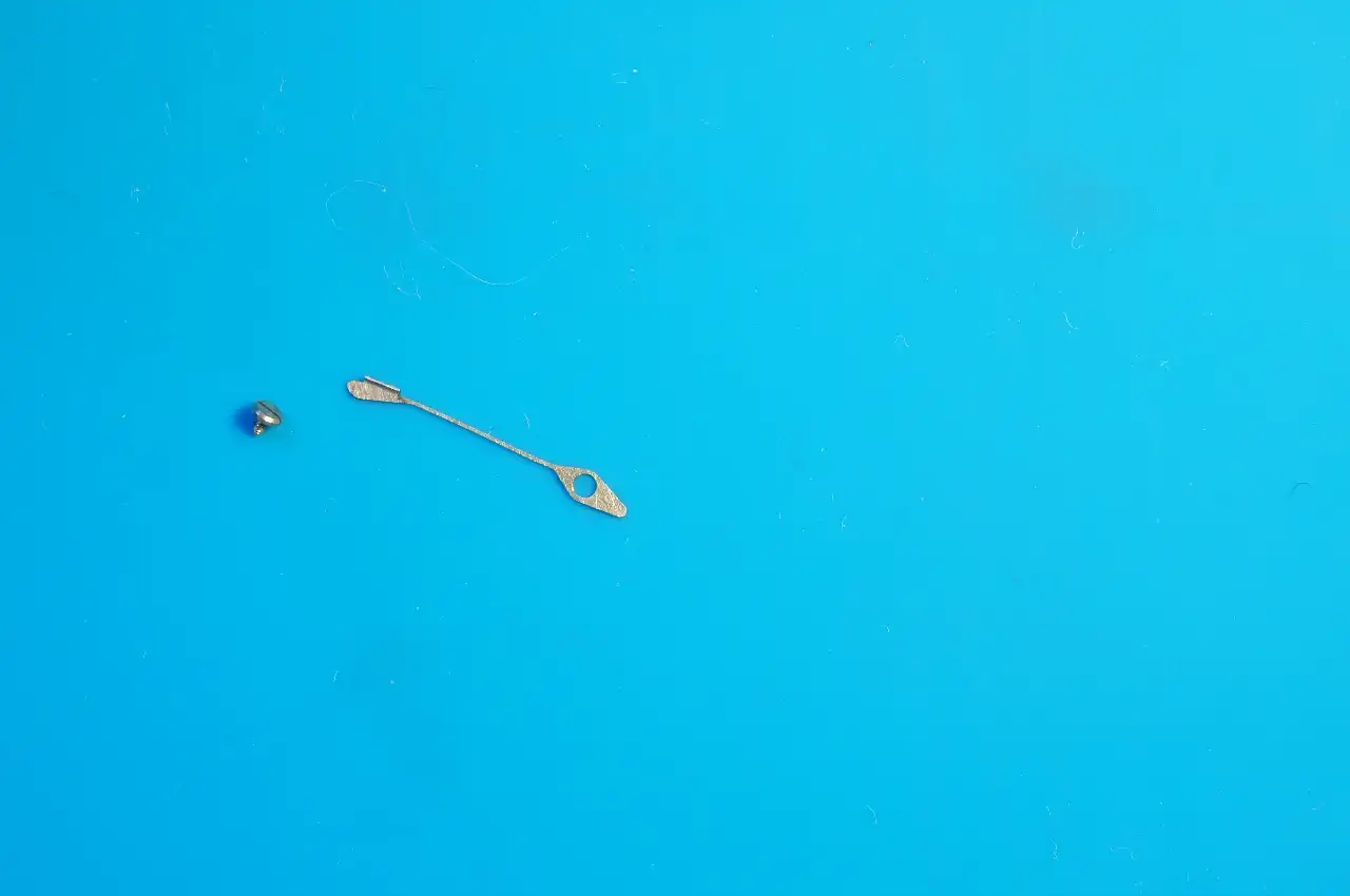

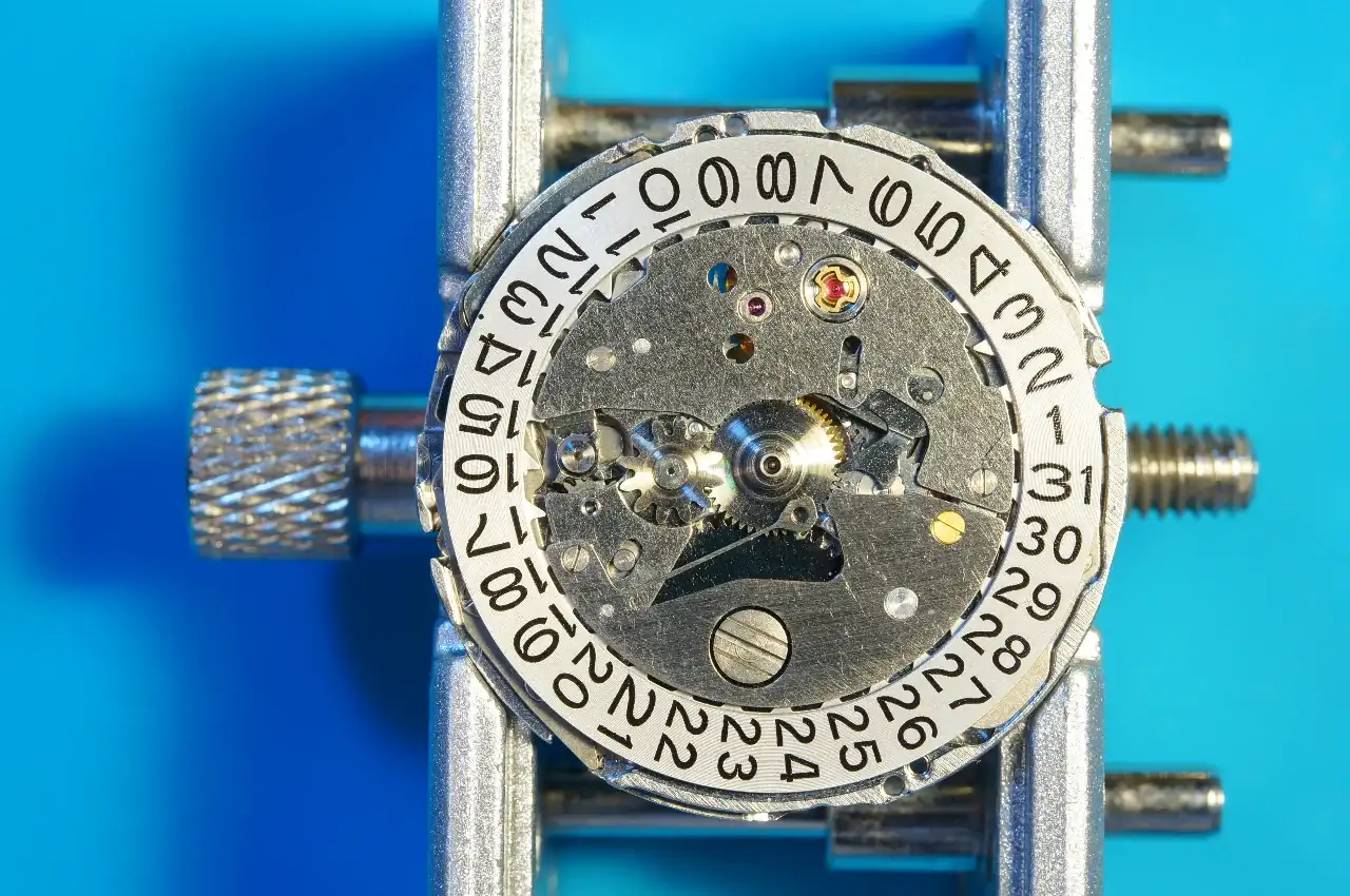

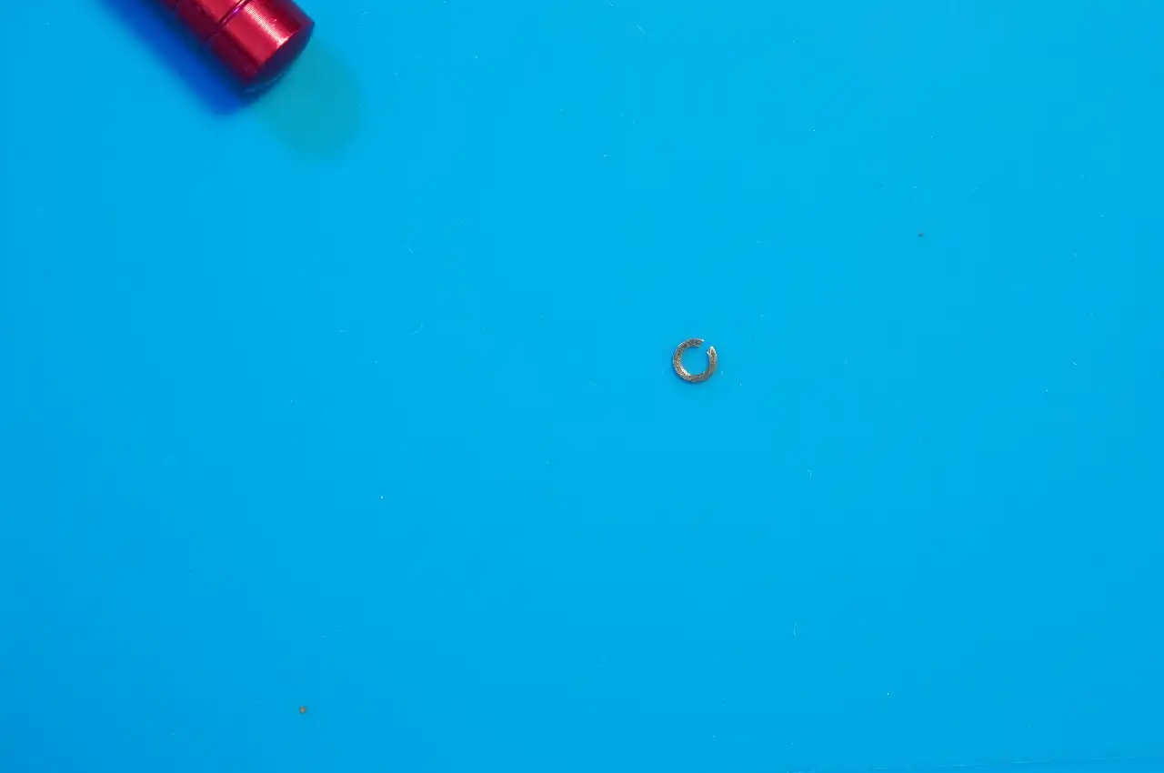

Para quitar el disco de día, primero hay que sacar esta arandela. Pongo un plastiquito encima porque suelen saltar por los aires a veces, y con el destornillador más pequeño, con mucho tacto para no rayar nada, lo subo un poco, lo suficiente para poder introducir la herramienta de extracción de agujas, mucho más segura. La parte superior es plana, abajo tiene relieve. Es importante hacer fotos y ser meticuloso con estos detalles.

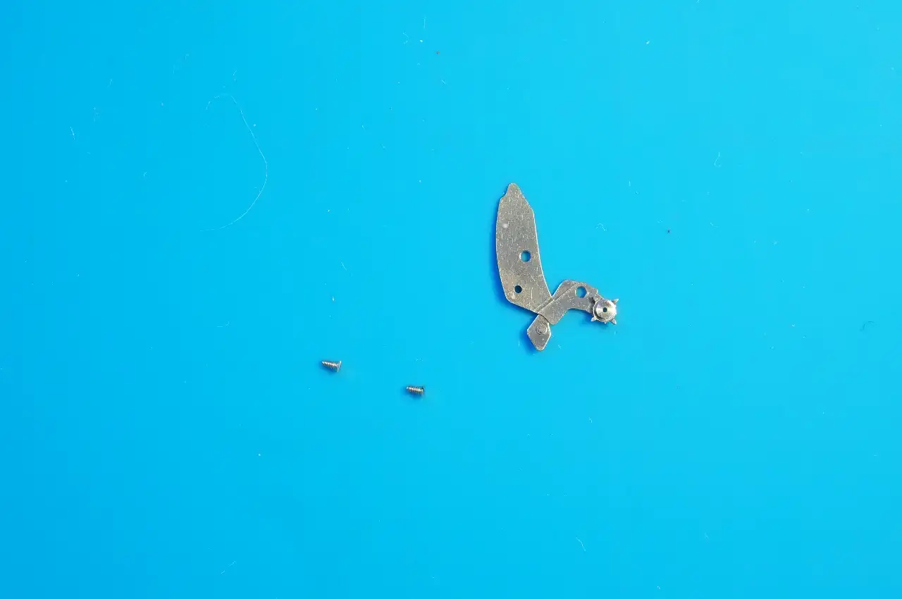

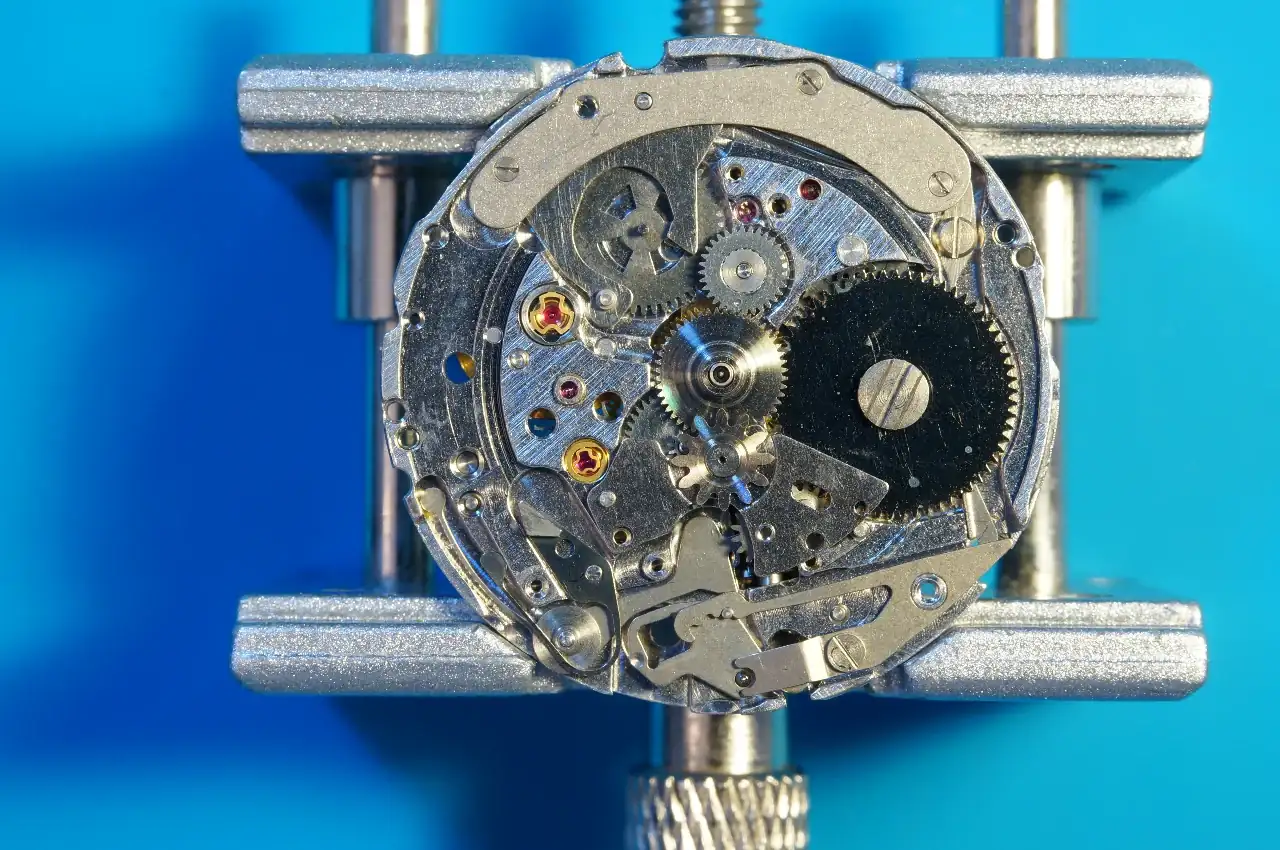

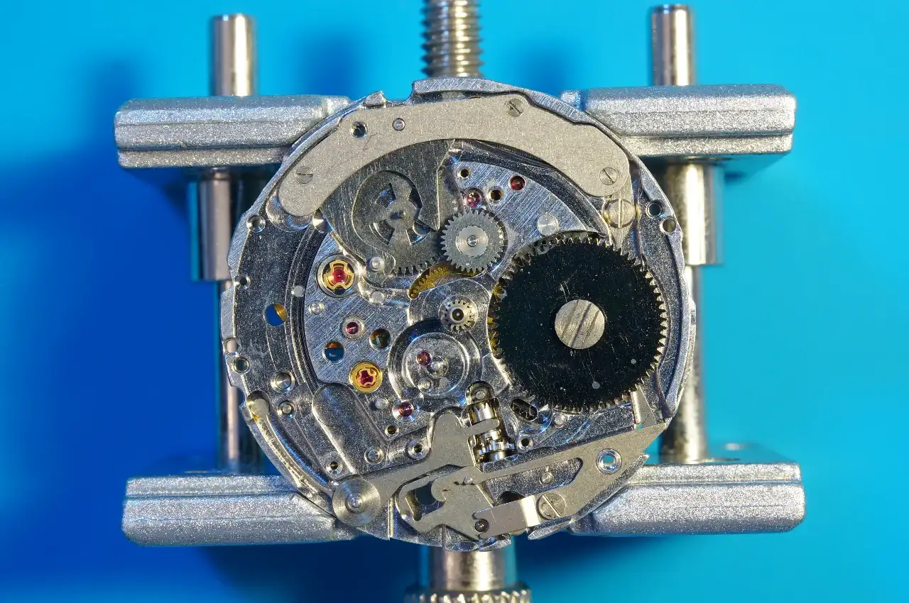

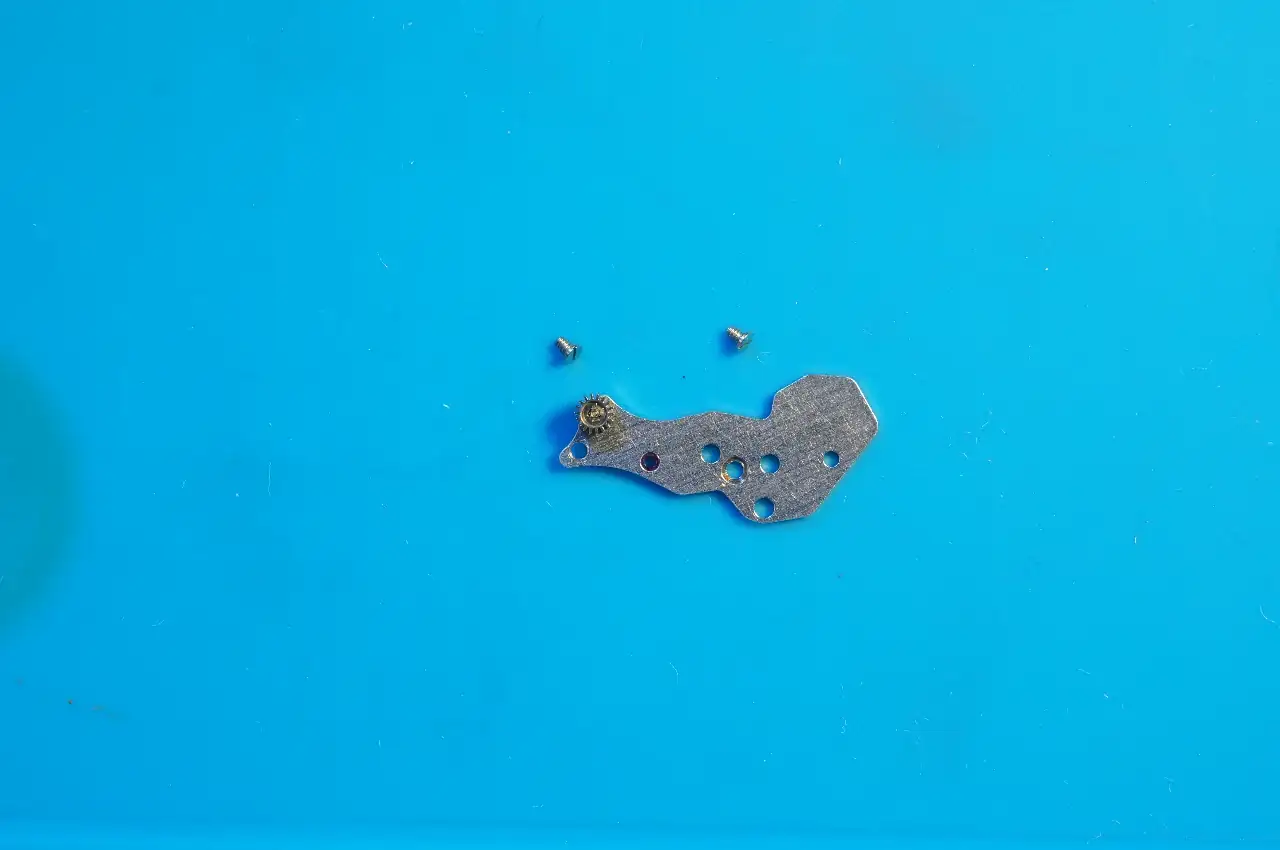

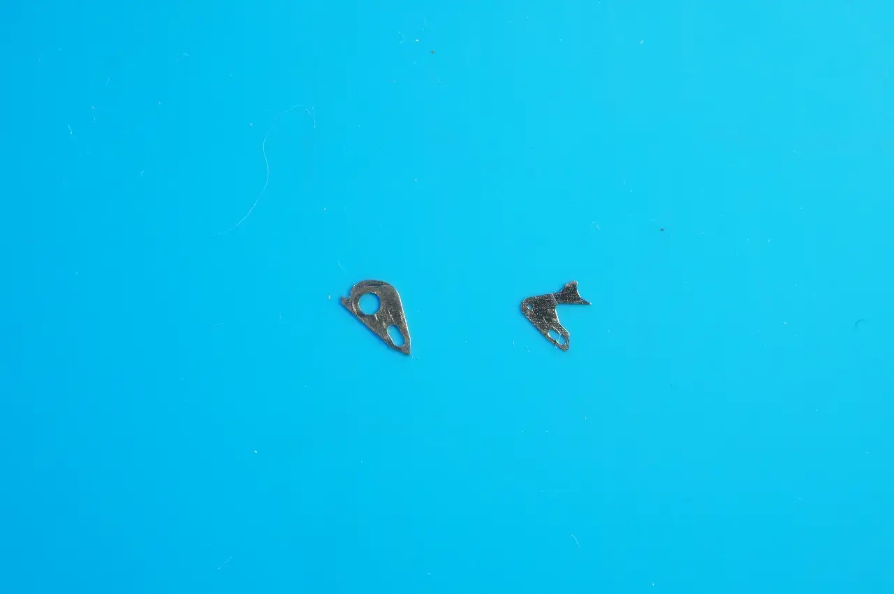

Quitamos la chapa que sujeta el calendario. Ya podemos ver los dos diashock superiores, el grande es del balance y el pequeño de la rueda de escape. Estos nos darán dolores de cabeza más adelante...

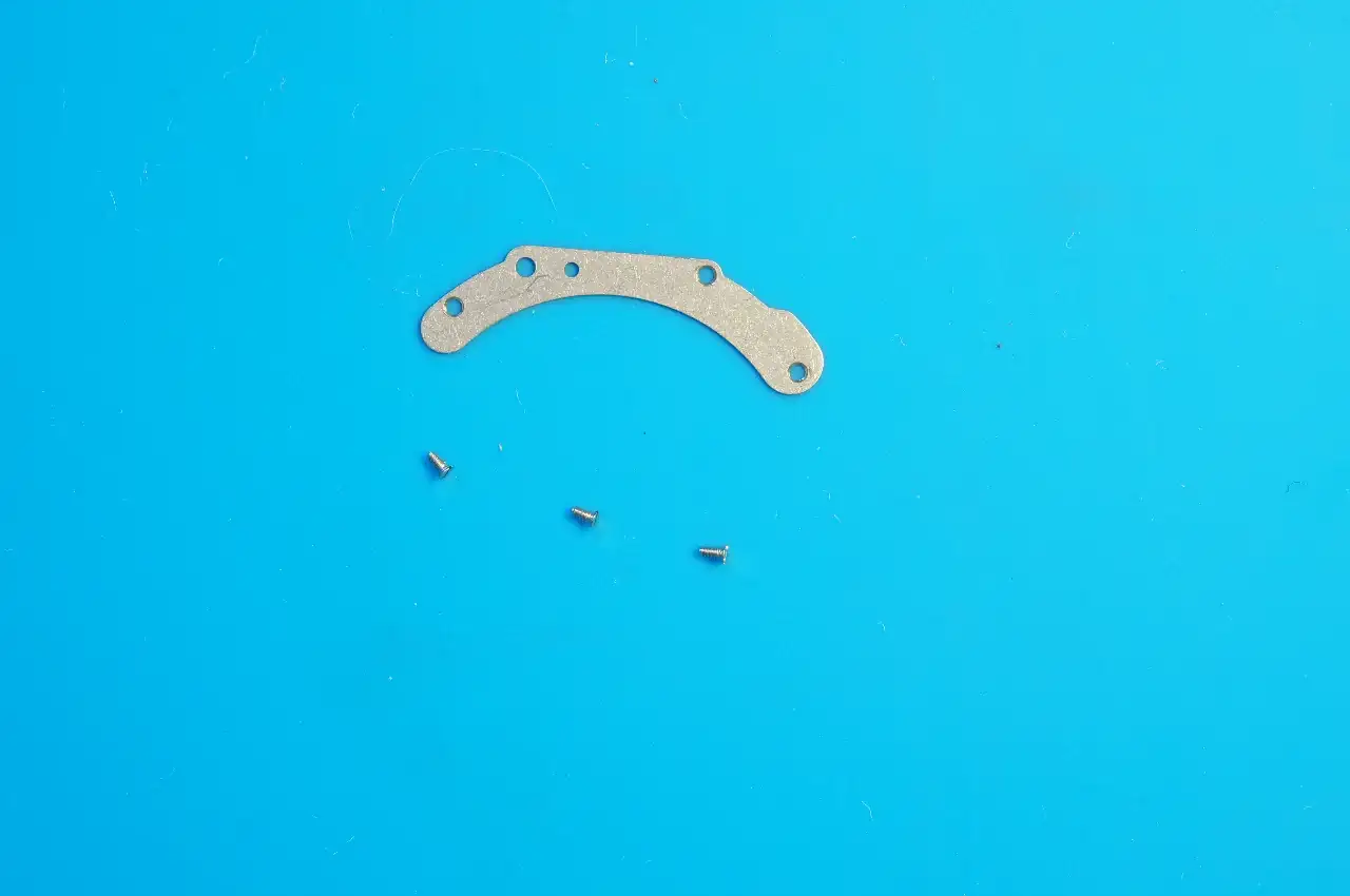

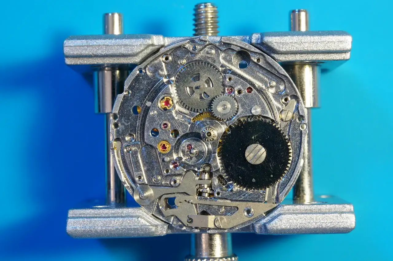

Quitamos la chapa que sujeta los engranajes restantes responsables de dar cuerda, etc.

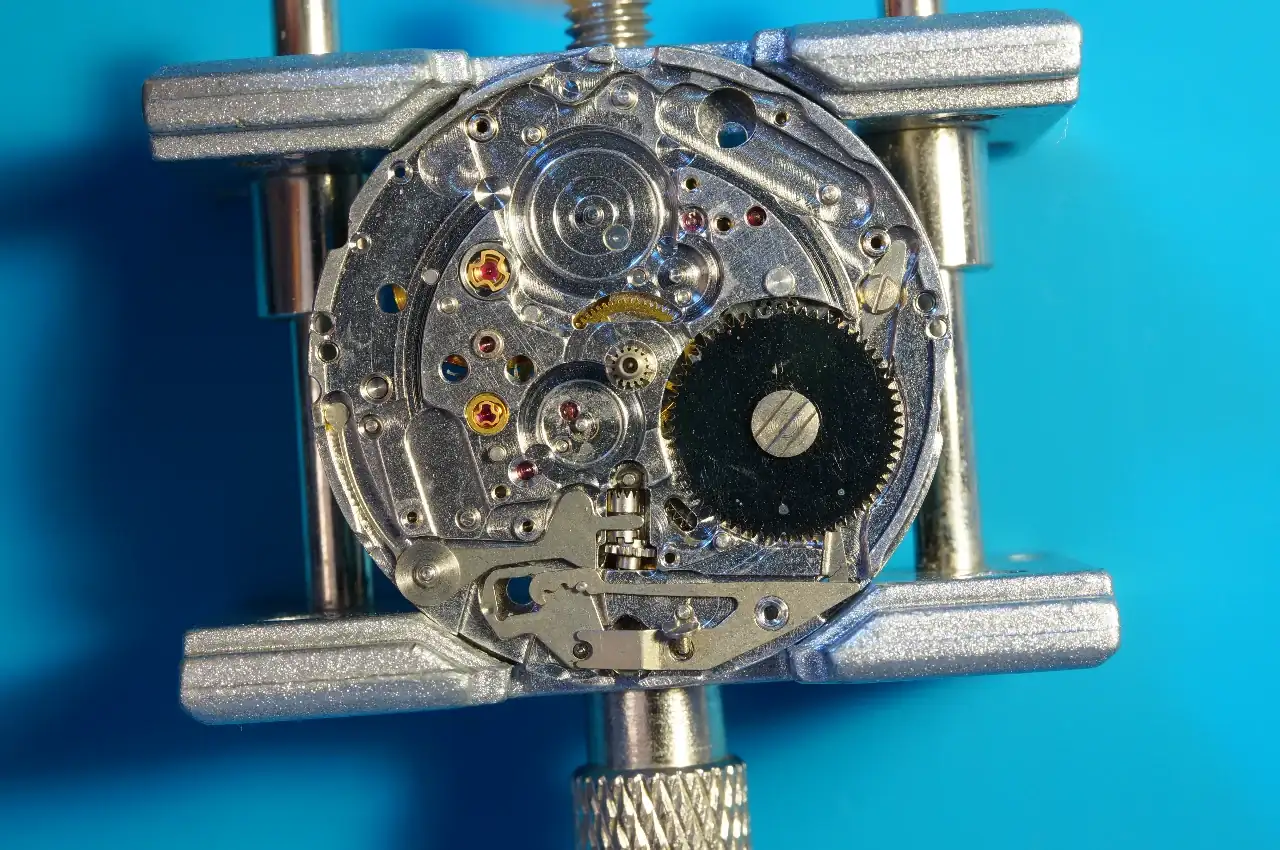

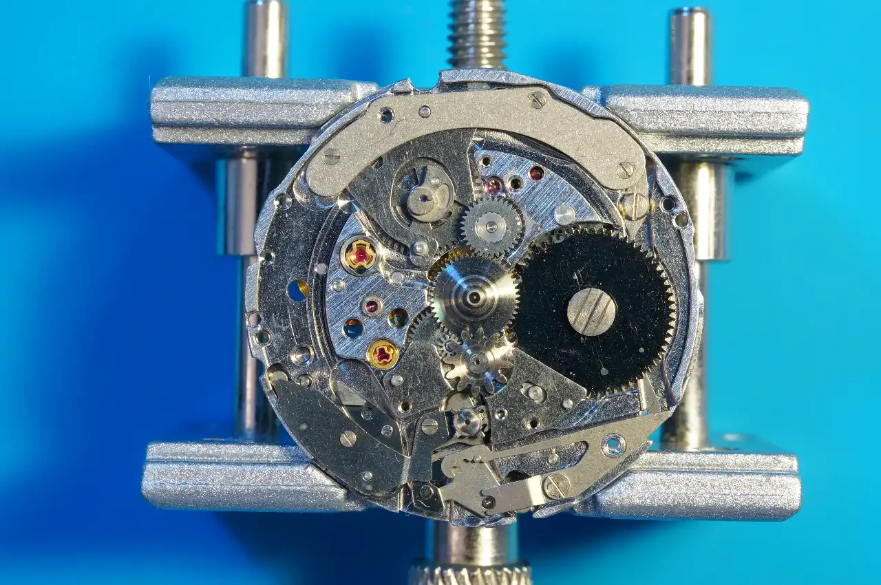

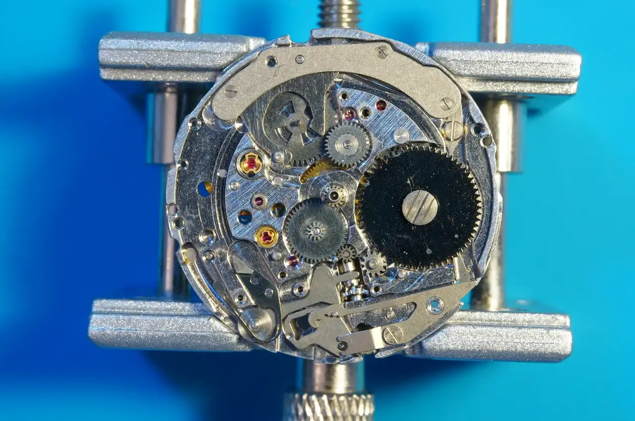

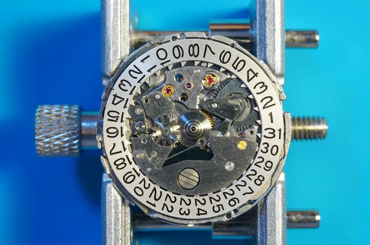

Ya podemos hacernos una idea general, con la alegría de saber que parece no haber sido manipulado. Sucio pero bien. Quitamos las piezas giratorias responsables del cambio instantáneo. Encima la de día y debajo la de la fecha.

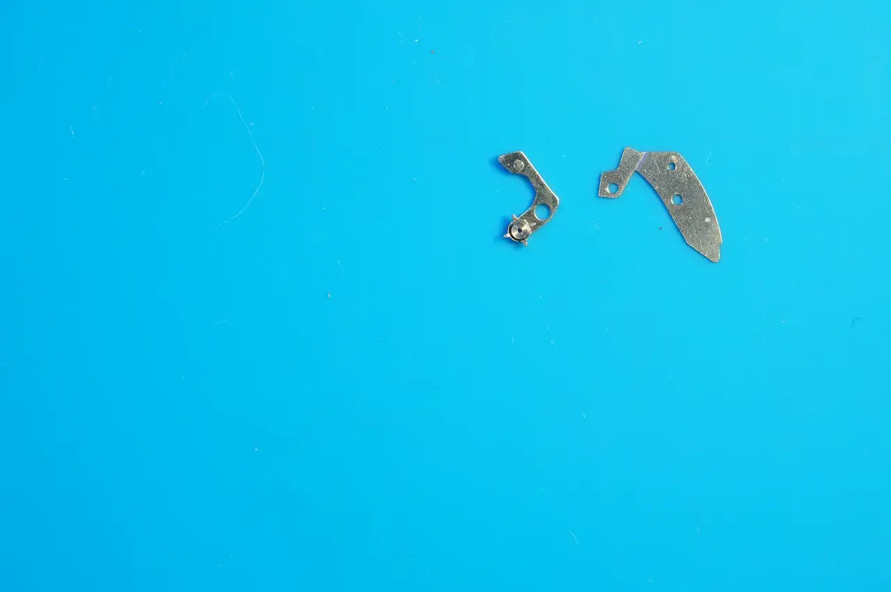

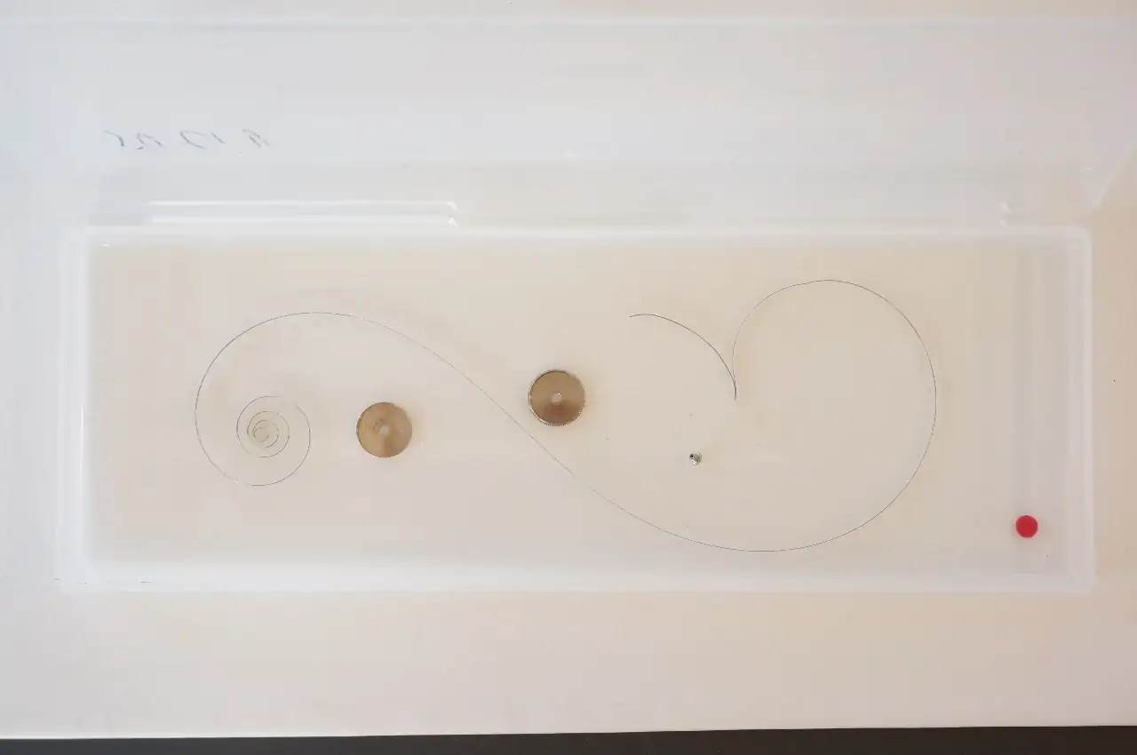

El sistema es ingenioso. La pieza de debajo en forma de nautilus, al girar crea tensión en el muelle inferior y, al llegar al extramo salta y se resetea.
Debajo hay una pieza en forma de horquilla con un muelle grande y fuerte sujetos por una placa alaragada.

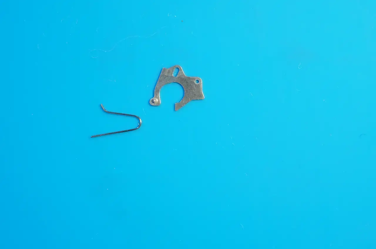

La pieza mostrada ahora es la responsabe de dar cuerda y del cambio manual de fecha y día. Gracias a un pequeño resorte que muestro después, gira dentro o fuera, pero una particularidad notable de este movimiento es que da cuerda también al cambiar de fecha debido a este curioso diseño.

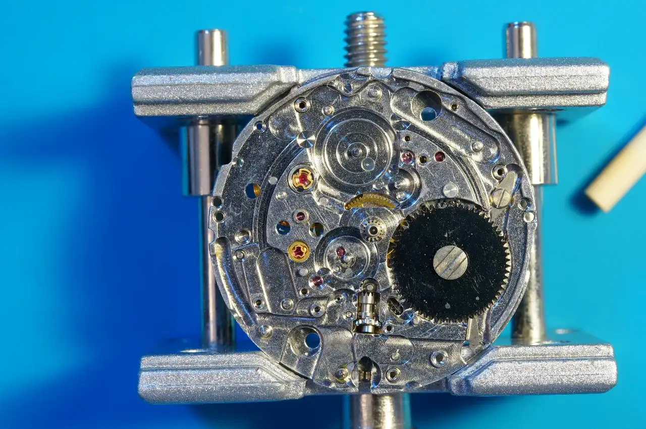

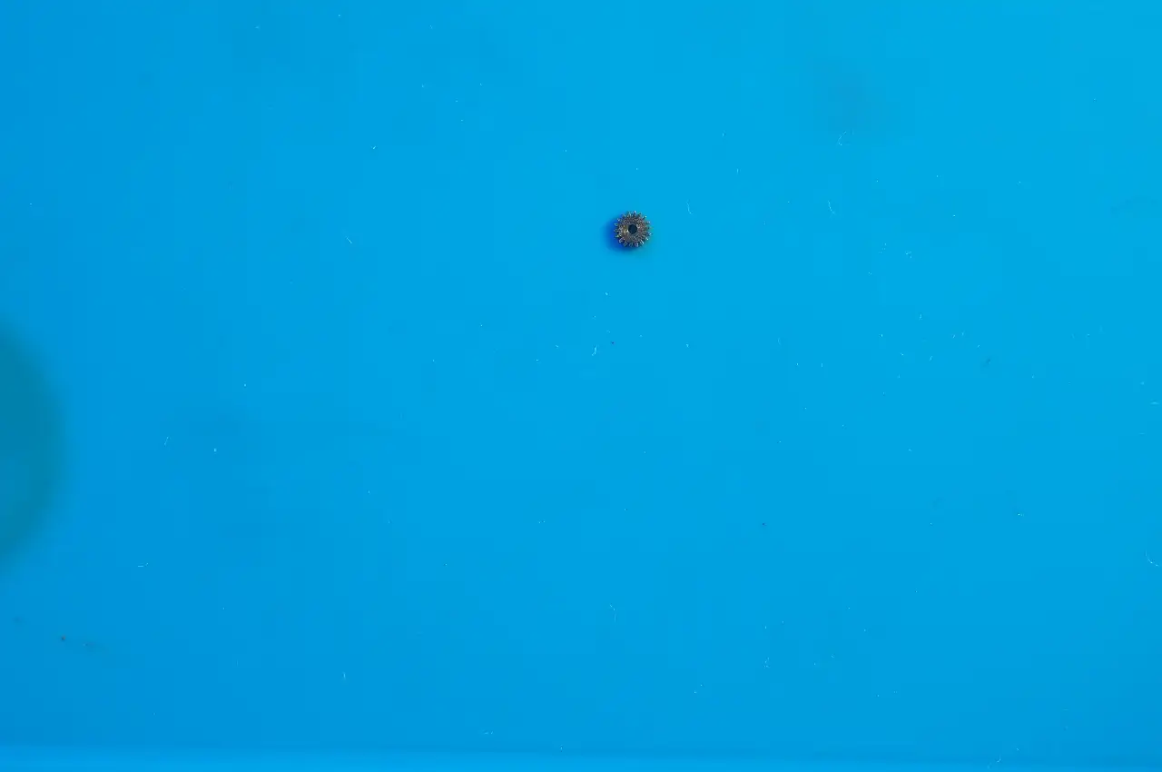

Quitamos el clic

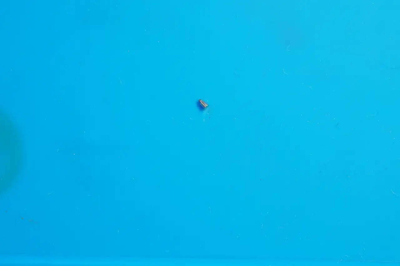

Y todos los componentes de la tija etc

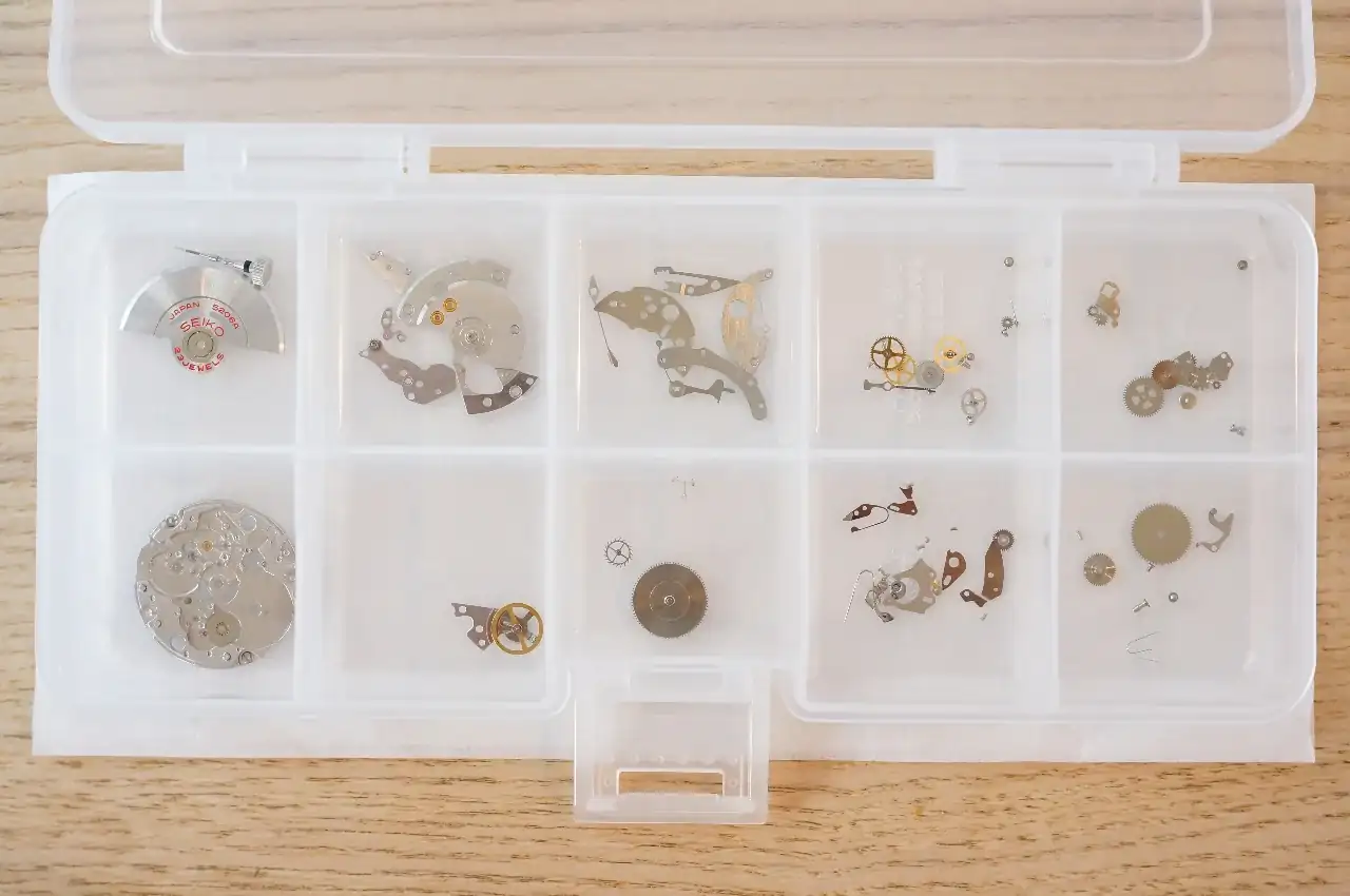

Ahora extraigo el diashock de la rueda de escape, y lo guardo en una cajita que etiqueto. Uso un rotulador permanente donde escribo minuciosamente que es cada joya y dónde va, cada una en su cajita. Tras acabar el reloj, borro las inscripciones con alcohol para el siguiente reloj. No extraigo el grande del balance por un motivo que explico después.

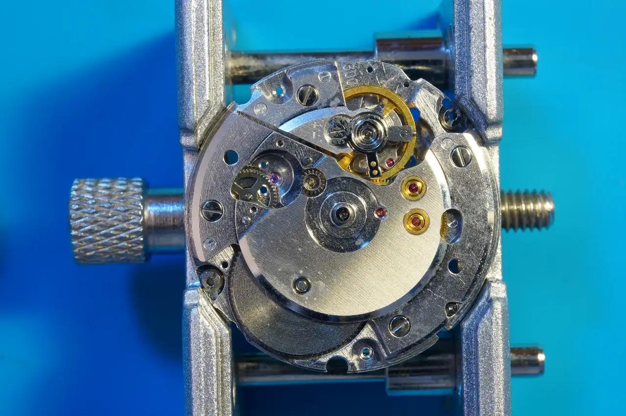

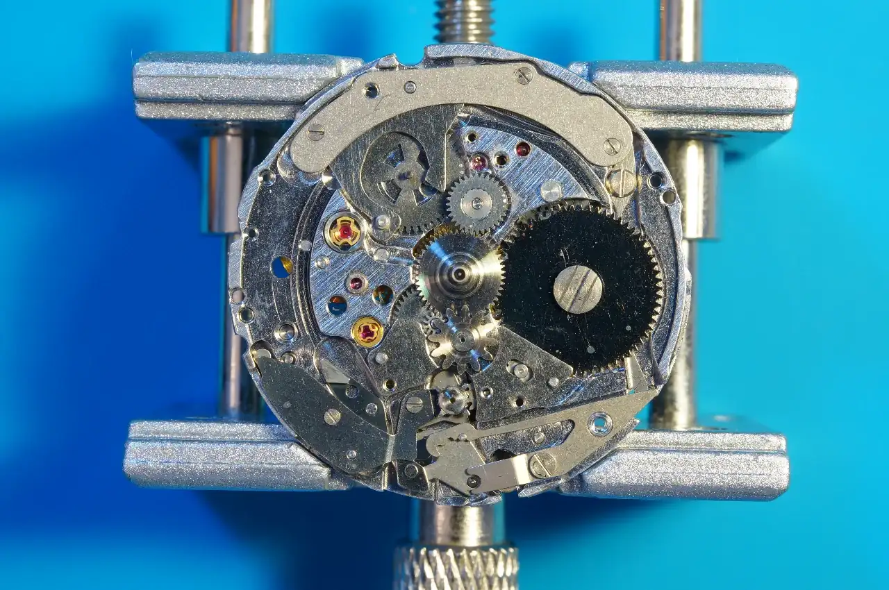

Damos la vuelta. Lógicamente, no procedo sin asegurarme de que el reloj está parado y sin cuerda. Me gusta esperar las horas que haga falta en lugar de descargarlo manualmente. El muelle real es delicado y prefiero esperar con paciencia aunque sean dos días antes que arriesgarme a romper algo.

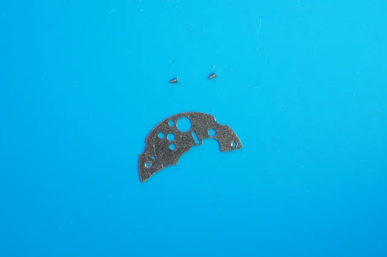

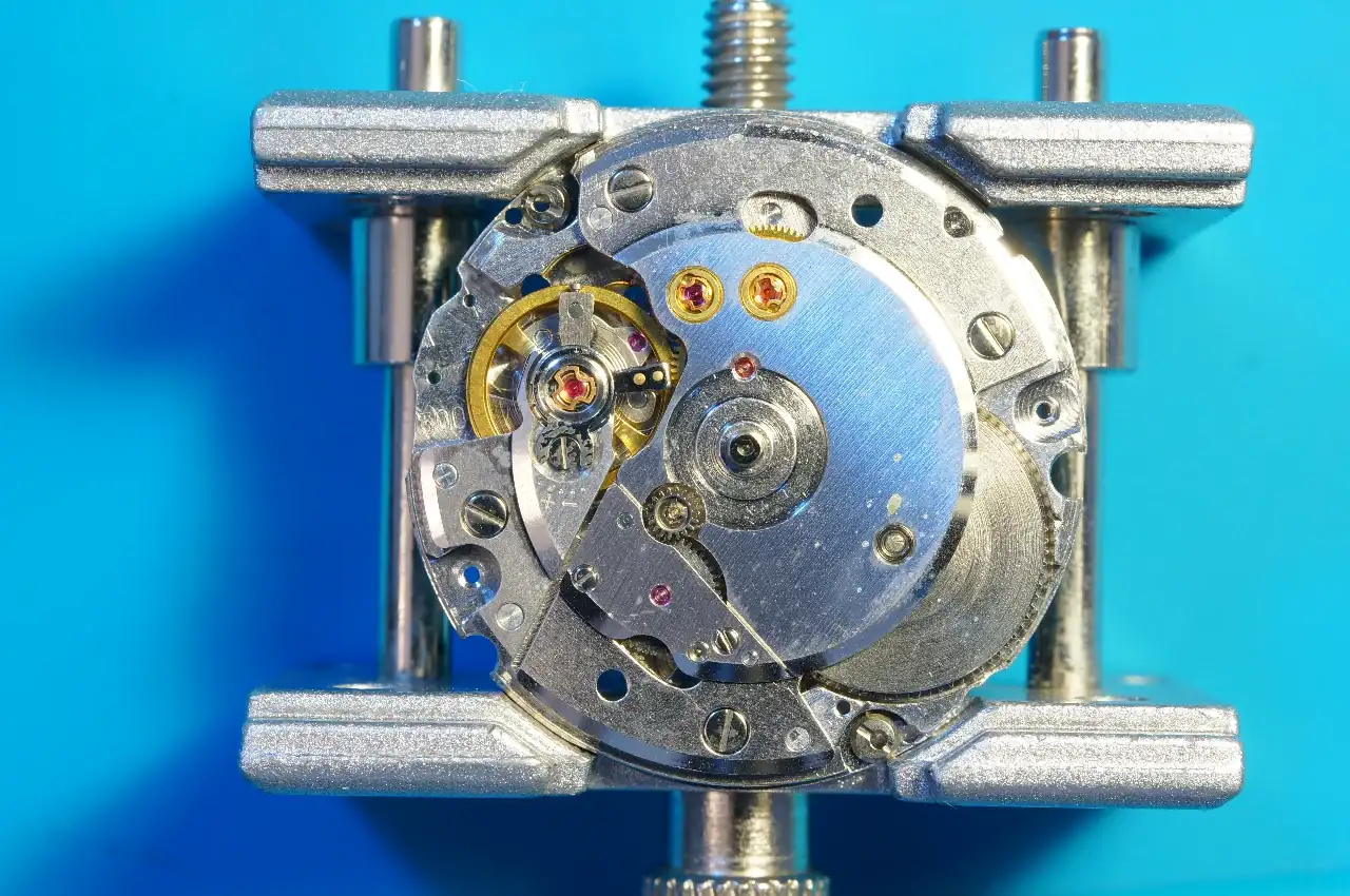

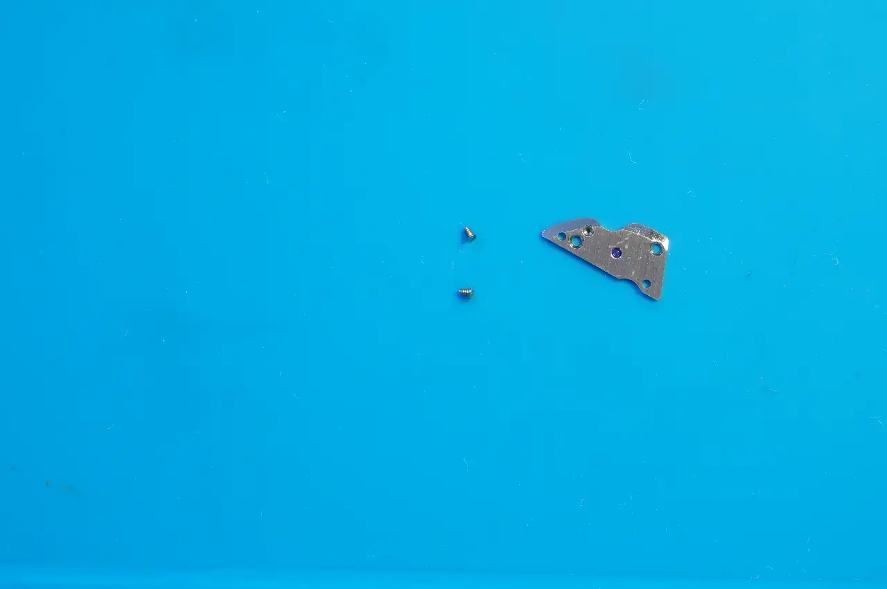

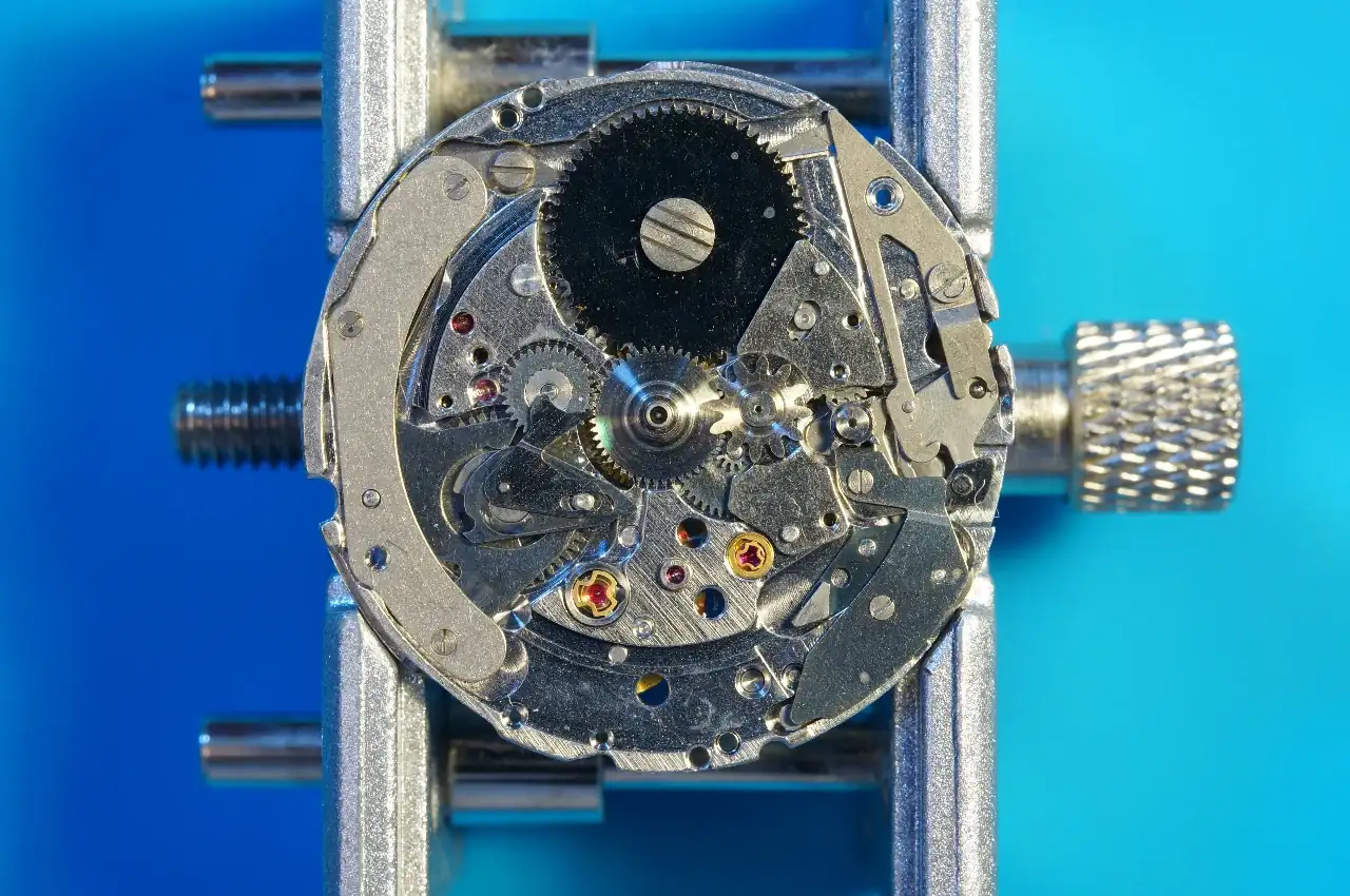

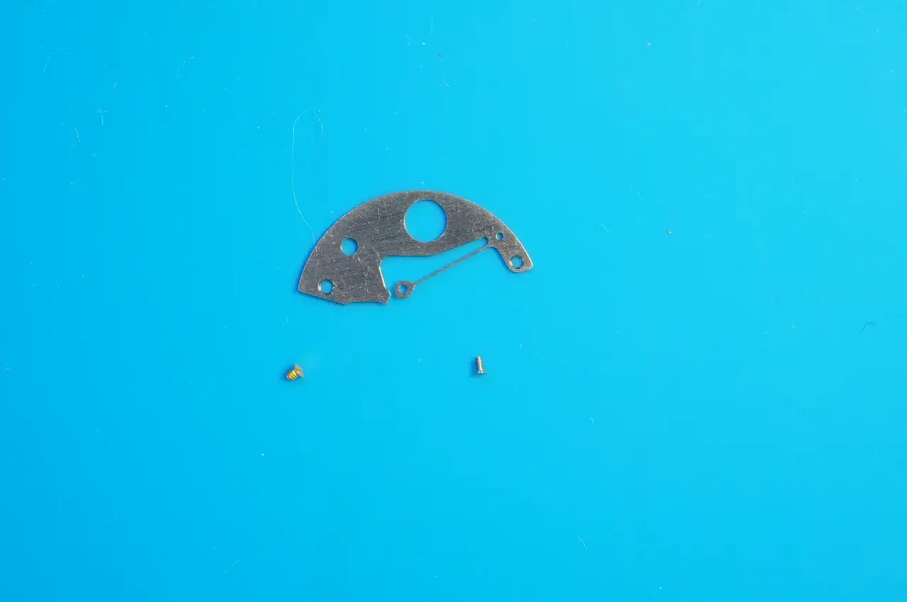

Quitamos el puente del auto
Y sus dos ruedas

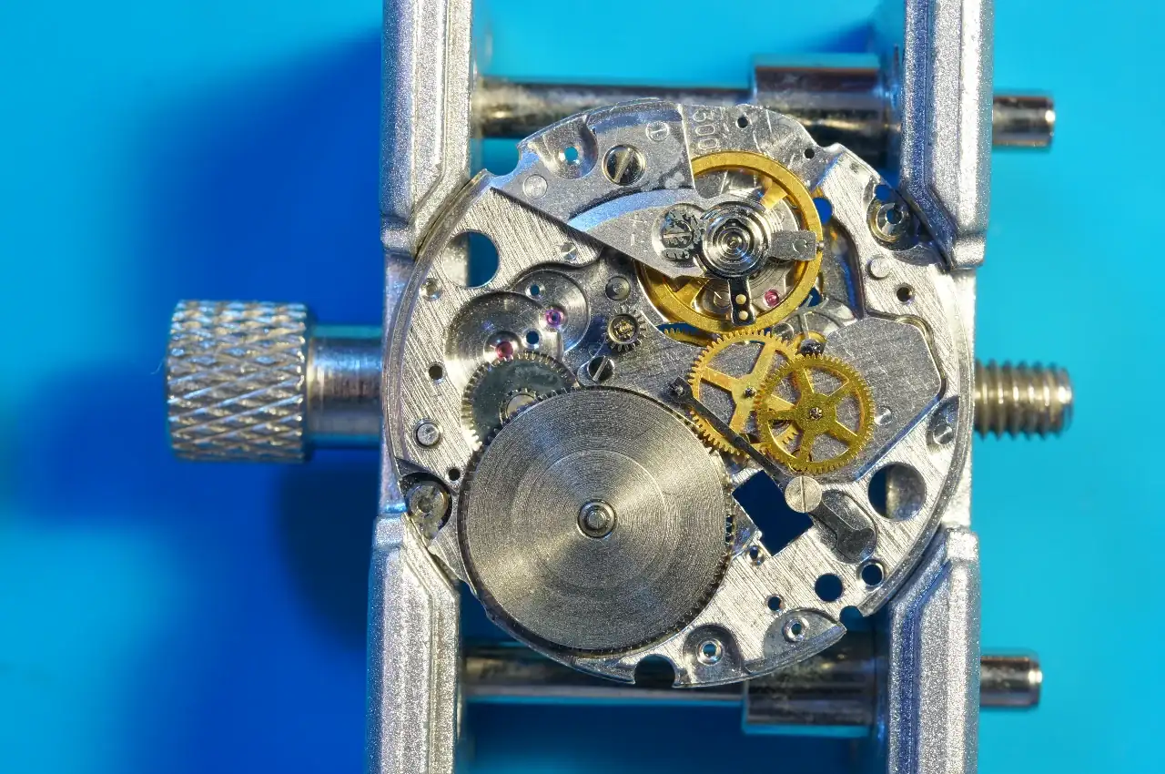

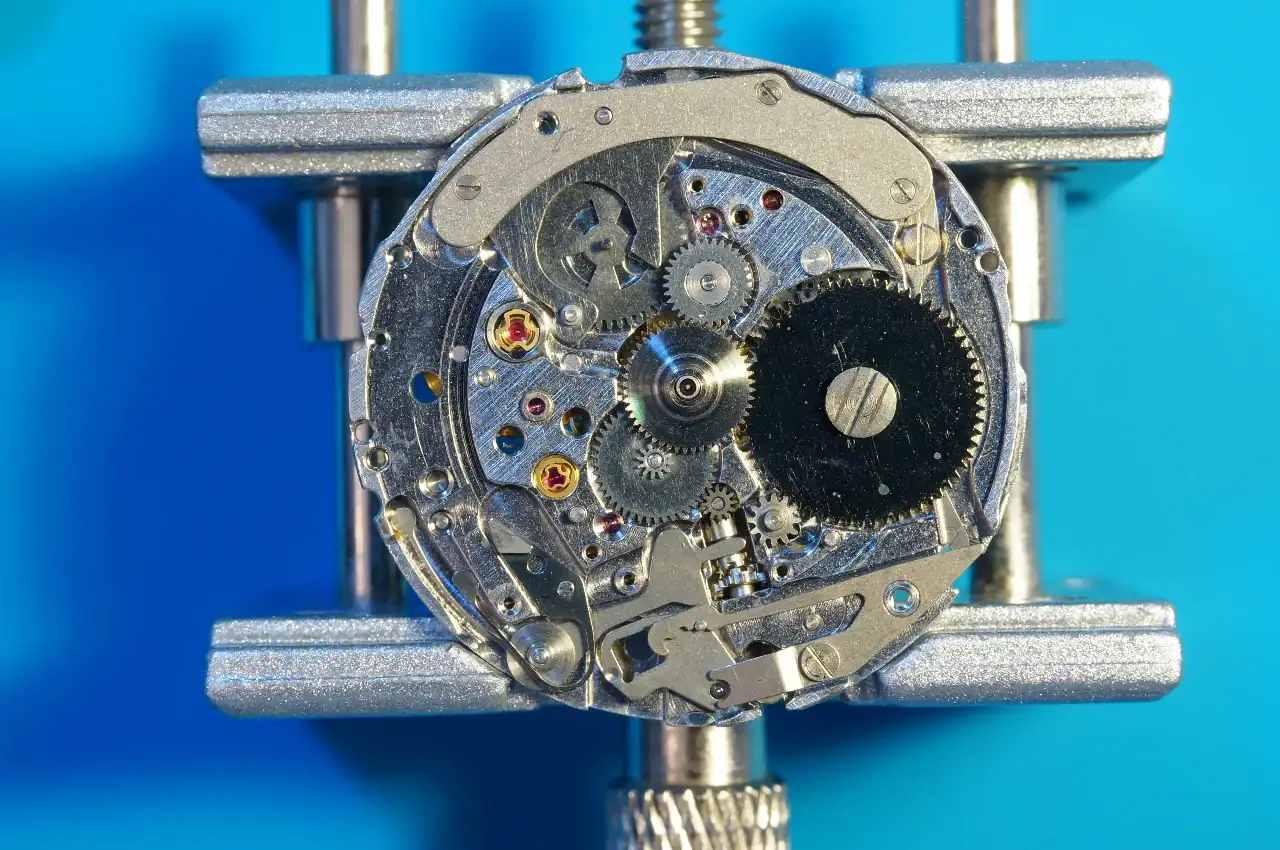

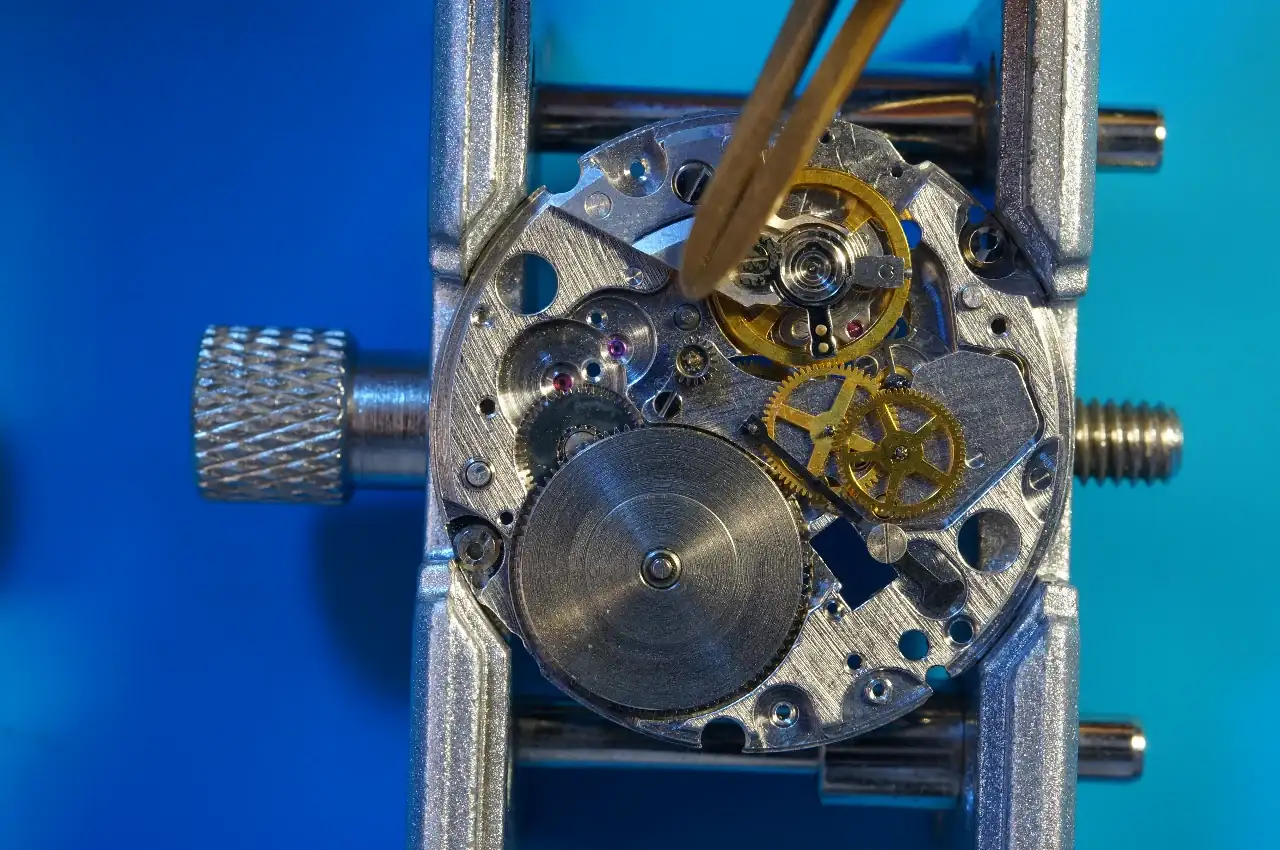

Ahora el puente principal. Se puede apreciar que ya he quitado los diashock, en este caso de la rueda de escape y la cuarta rueda. Ambas llevarán Moebius 9010.

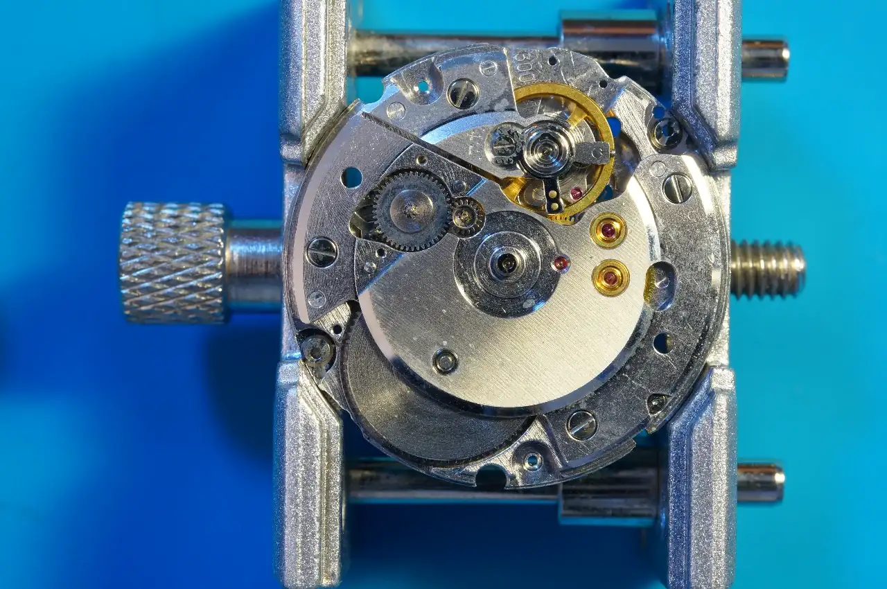

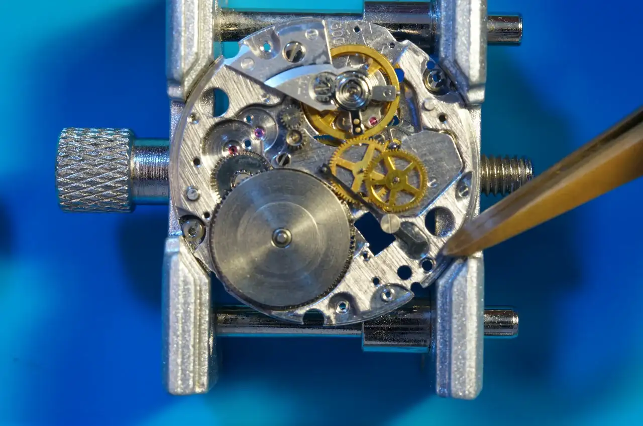

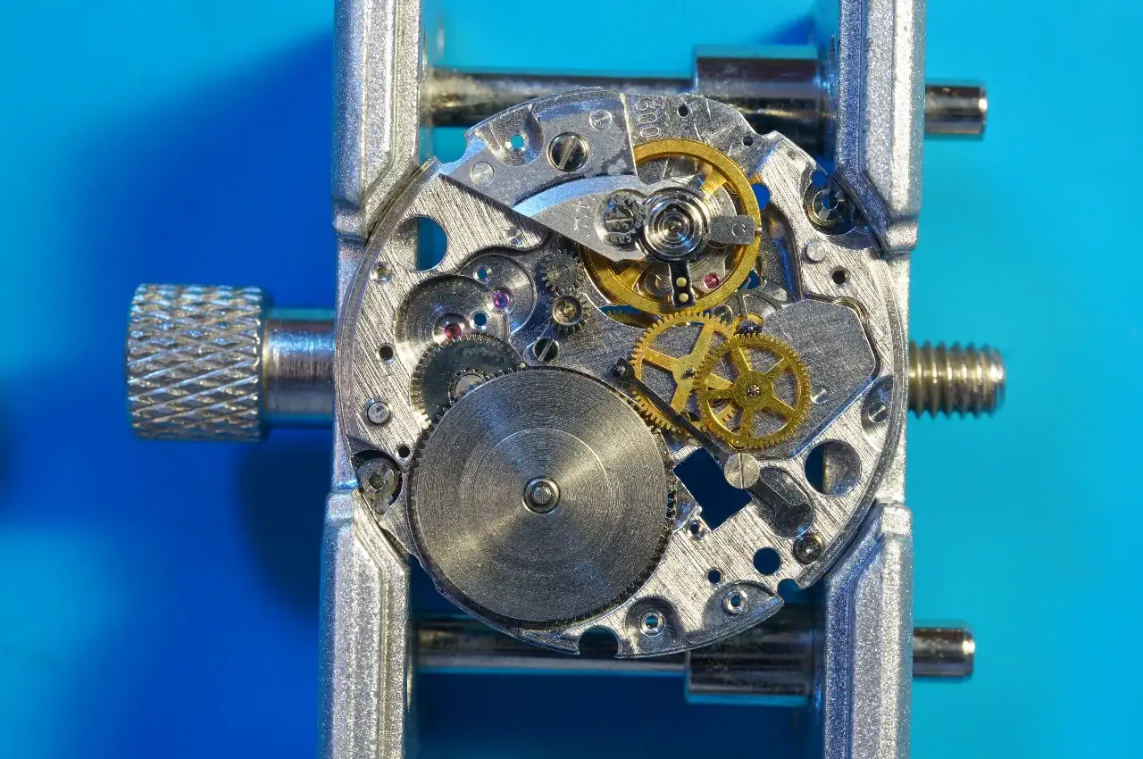

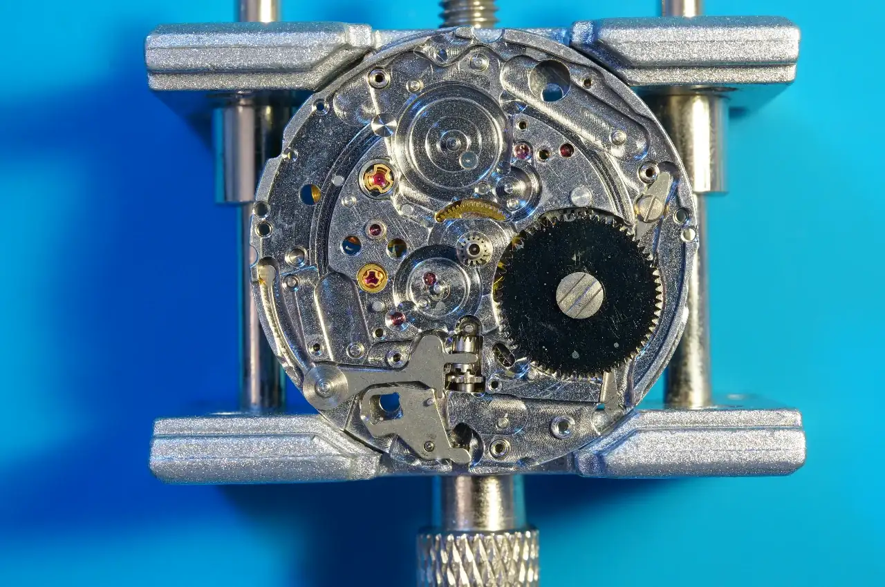

Vemos ya al sistema de ruedas. Os explico: Básicamente hay relojes con aguja de segundos en el centro y otros, más sencillos (eta 6497, etc) con segundos pequeños. La aguja central puede ser de dos tipos: más sencilla en calibres más baratos como Seiko 7009, con la rueda de los segundos o cuarta rueda colocada directamente en el centro de forma coaxial. De esta manera tenemos primera rueda (puesta en el muelle real), segunda rueda o rueda central, tercera rueda, cuarta rueda o de segundos, y rueda de escape. Sin embargo, en el otro tipo, como este, es más complejo y hay una pieza adicional llamada piñón de segundos, que es una barrita muy fina con engranaje colocada en el centro sobre la segunda rueda. En este reloj tenemos las tres primera ruedas clásicas, luego la cuarta rueda colocada fuera del centro, y el piñón de los segundos en el centro. En este reloj, un detalle que indica alta calidad y gama alta, es la pieza en forma de horquilla que lo sujeta para que no baile y sea más preciso y menos propenso a variación posicional. La rueda de escape acciona la cuarta rueda, esta a su vez la tercera, la cual simulatáneamente acciona el piñón de los segundos, dando más precisión que si moviera solo la cuarta rueda en el centro.

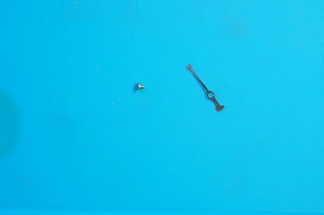

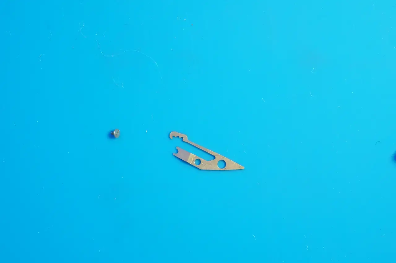

Importante y fácil de olvidar!! Hay que sacar esta pieza que es responsable de extraer la tija al presionarla.

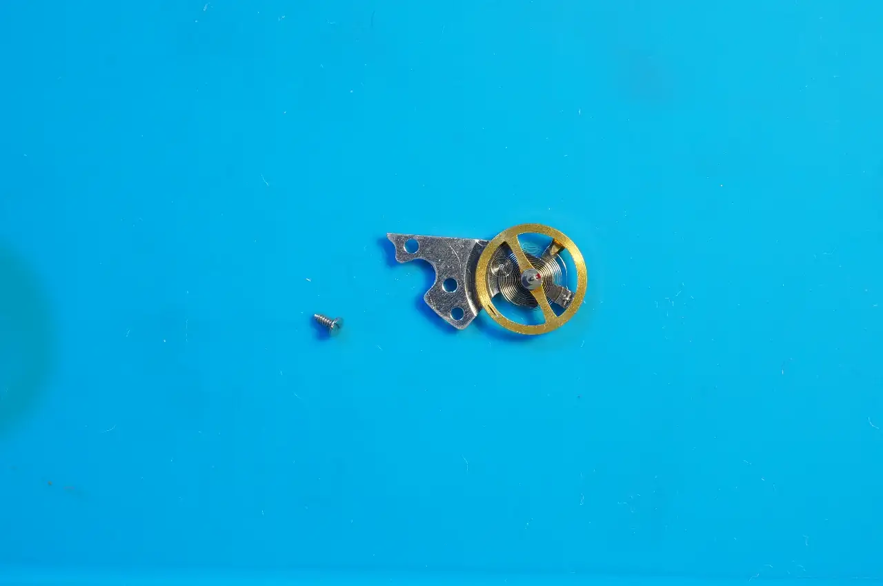

Quito el balance para seguir más fácilmente

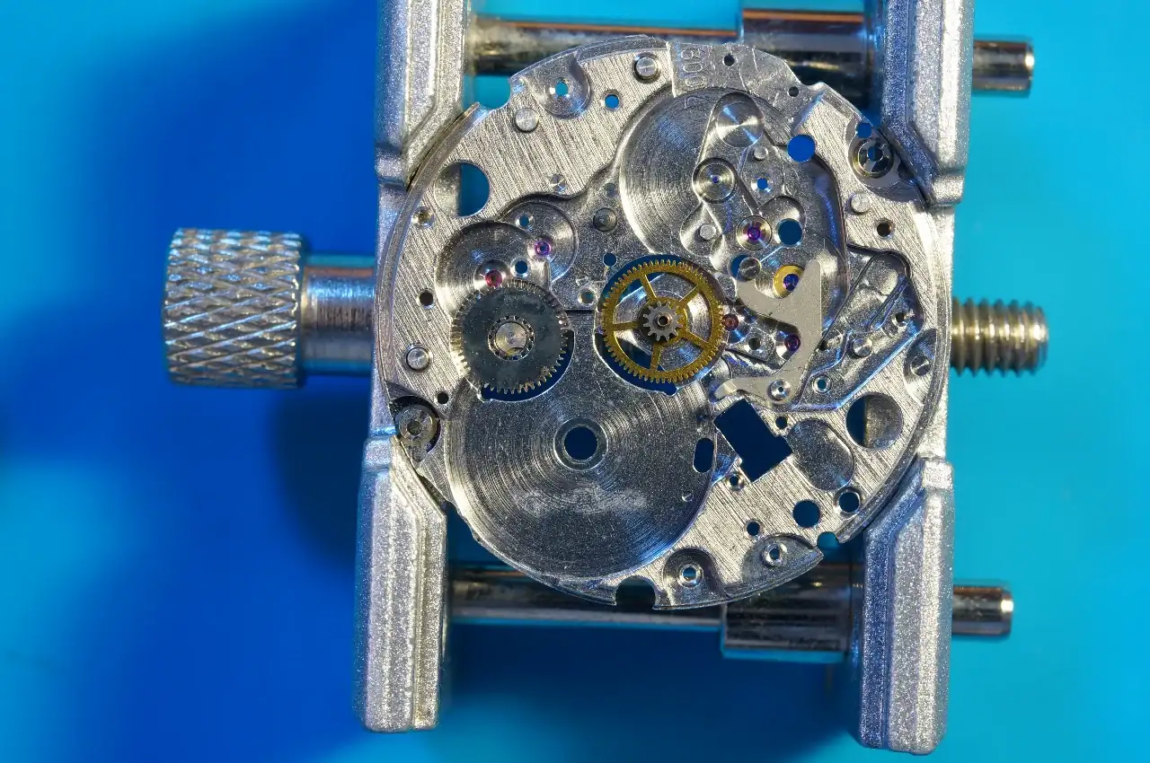

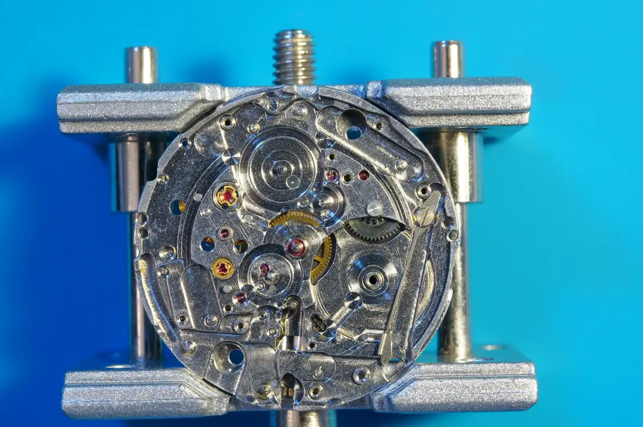

Se ve en excelente estado!! Quito el puente que sujeta la rueda central, que por el otro lado va sujeta al cañón del piñón

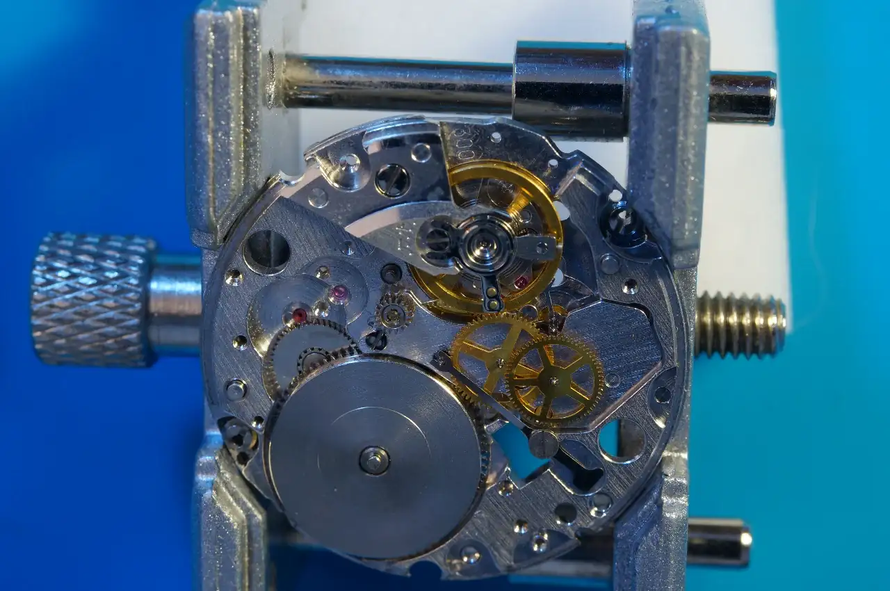

Ahora vemos el áncora, la rueda central y el barril restantes. La pieza central del centro con forma rara es la responsable del hacking, mediante un resorte o muelle accionado por la tija, se mueve y hace contacto con el volante, frenando el movimiento. Al meter la tija hasta el fondo, lo libera. Ingenioso.

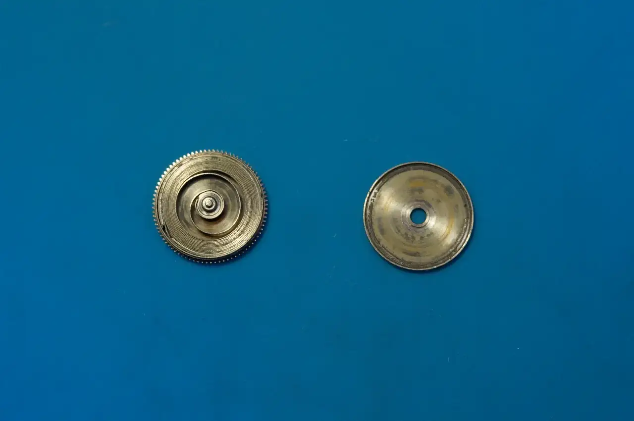

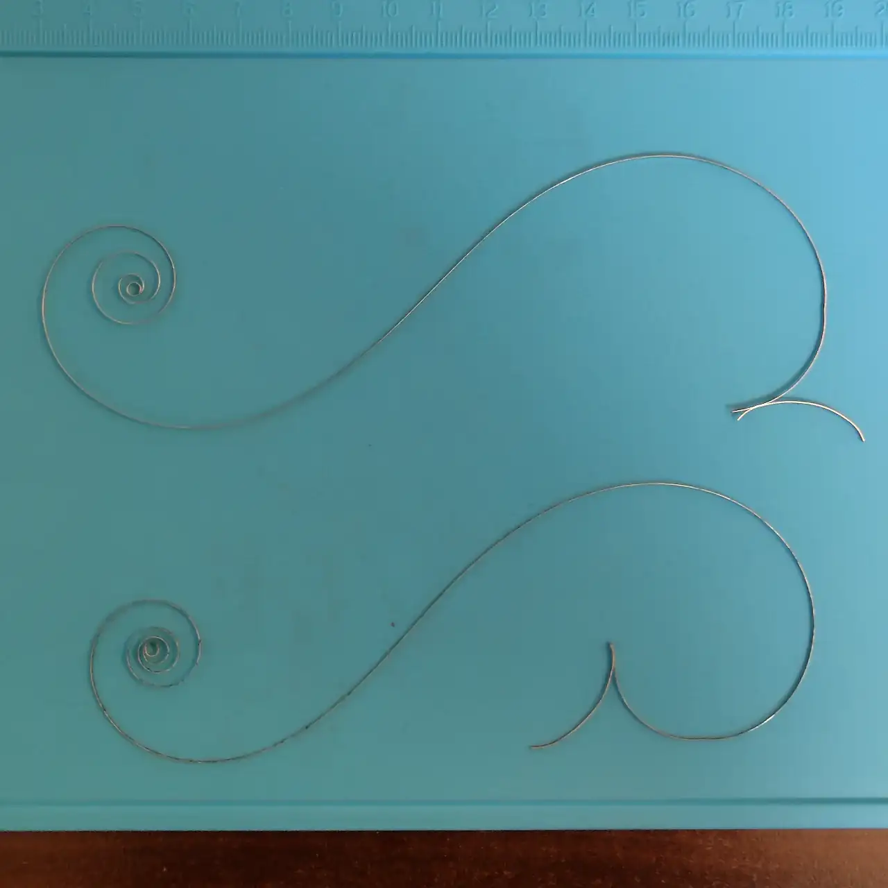

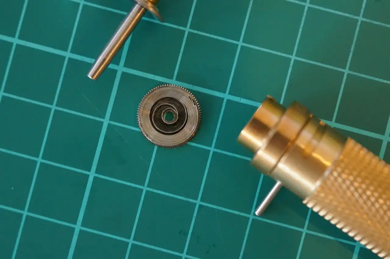

Abrimos el barril y extraemos el muelle real. Notamos que rota hacia la izquierda, algo típico de los relojes japoneses, y memorizamos qué parte del eje va arriba. Es más que recomendable hacer SIEMPRE fotos de esto.

Ahora, tras inspeccionar el muelle, lo comparo con otro que tenía del pasado de un reloj similar donante, y veo que tiene fatiga y que el otro está bastante mejor, el de abajo. Lo sustituyo. Todo lo que haga ganar amplitud es bienvenido!
Hago prelimpieza bajo microscopio e inspecciono minuciosamente cada una de las piezas en busca de defectos. Uso un pincel con gasolina y alcohol y no sigo hasta asegurarme de que hasta el más pequeño tornillo está perfecto y sin roturas ni desgaste. De haber algo, paro y pienso qué hacer. Es un coñazo, lleva tiempo, pero es de extrema importancia. Además, el ultrasonido no limpia bien del todo, sobre todo en japoneses, donde suele haber unos pegotes de grasa negra muy difíciles de limpiar.
Procedo a lavar el muelle real, eje y barril. Tras la prelimpieza, lo lavo en unltrasonidos a 60 grados con fairy, lo remojo en isopropílico para deshidratar lo y eliminar residuos del agua y lo seco a 60 grados en la secadora de alimentos que compré para esto. Es importante para evitar posible óxido debido a la condensación.
Aplico una capa fina y regular de Kluber p125 en la pared del barril, y con un papelito, una capa fina de moebius 8200 en el muelle. Lo bobino con la herramienta y coloco el eje y la tapa. Lubrico el eje una vez cerrado, por las ranuras, con moebius HP1300. Al montarlo en la chapa, usaré también 1300 para los pivotes.
Procedo a lavar todas las piezas menos el áncora y el volante con su puente. Estas las lavo por separado en el limpiador de ultrasonidos de las lentillas en alcohol durante dos minutos. El balance con la joya del diashock ya extraída desde el principio para tener el hueco totalmente liberado.
Una vez todas juntas queda así

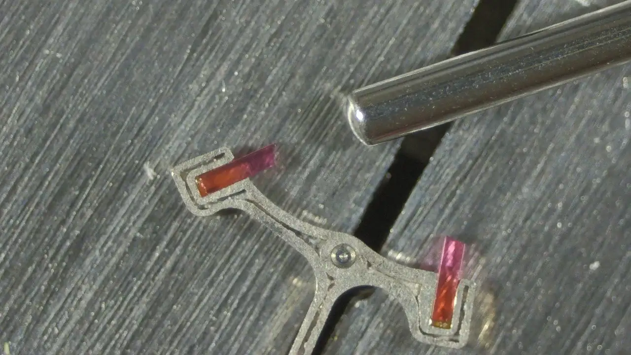

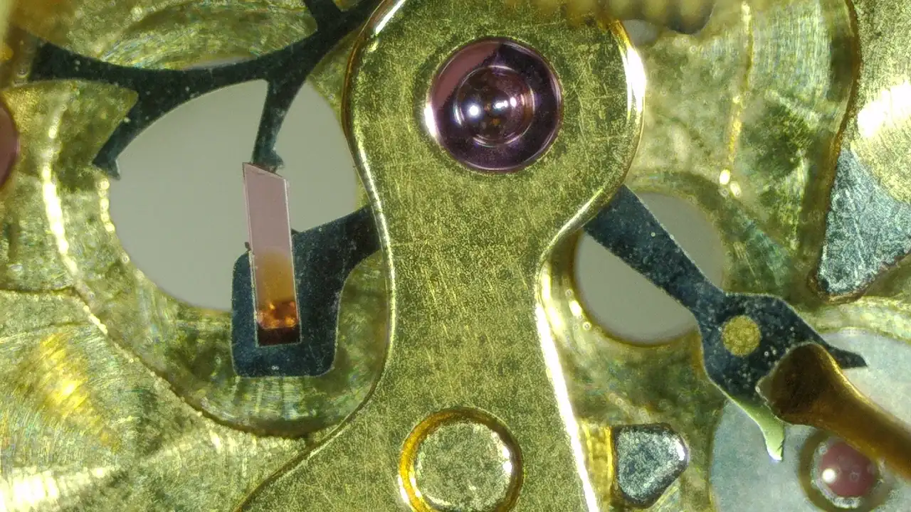

Toca el epilame. Uso fixodrop. Para las joyas del áncora uso un mini torno donde, sujeto por el pivote, y bajo el microscopio, aplico lo justo para remojar cada extremo de cada joya con una jeringuilla de 0.7mm. La rueda de escape la introduzco entera en un frasco especial con una rejilla superior por un minuto, y la seco de nuevo a 60 grados. No hice fotos esta vez, pongo una de otros reloj reciente:
Una vez preparadas todas las piezas, procedo a montarlo todo en orden inverso mirando las fotos que hice al desmontar. Puede usarse un teléfono, pero es mejor una pantalla grande, yo uso el portátil pues no tengo tablet.
Se me olvidaba. También extraigo todos los diashock antes del lavado, menos el del volante superior (del lado del dial). Esto es porque sin joya no se mueve, y necesito que lo haga para que corra seco durante al menos 10 minutos para que se formen los surcos del fixodrop (lo dejo 20, me gusta más). Ya lo sao ma adelante. Engraso las joyas con 9415, comprobando que la grasa cubra un 50-75% de la superficie de cada "pie" de la rueda de escape. Se me olvidó hacer fotos de esto! Pongo una foto de archivo de otro reloj para ilustrarlo.

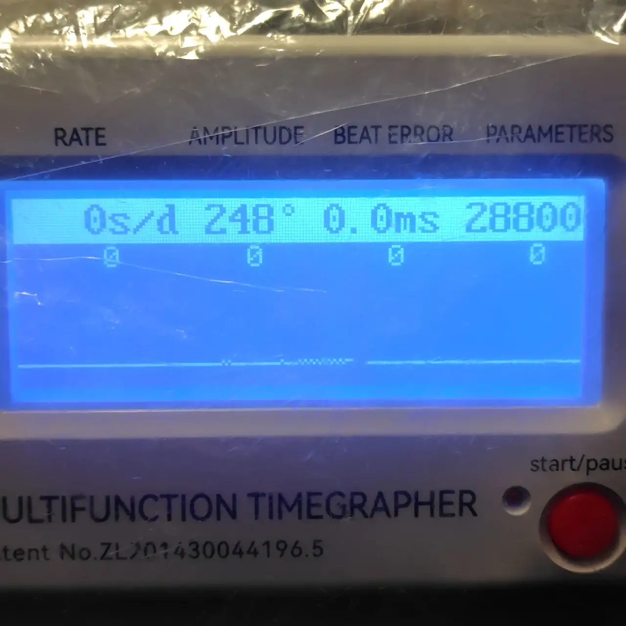

Bueno he hecho una primera aproximación, s ver qué tal estos días. Me hubiera gustado un poquito más de amplitud, al menos 260, pero bueno. Al menos la variación posicional es mínima y la gráfica muy estable. Necesitaría un muelle real NOS para mejorarlo, el talón de Aquiles de estos relojes vintage.

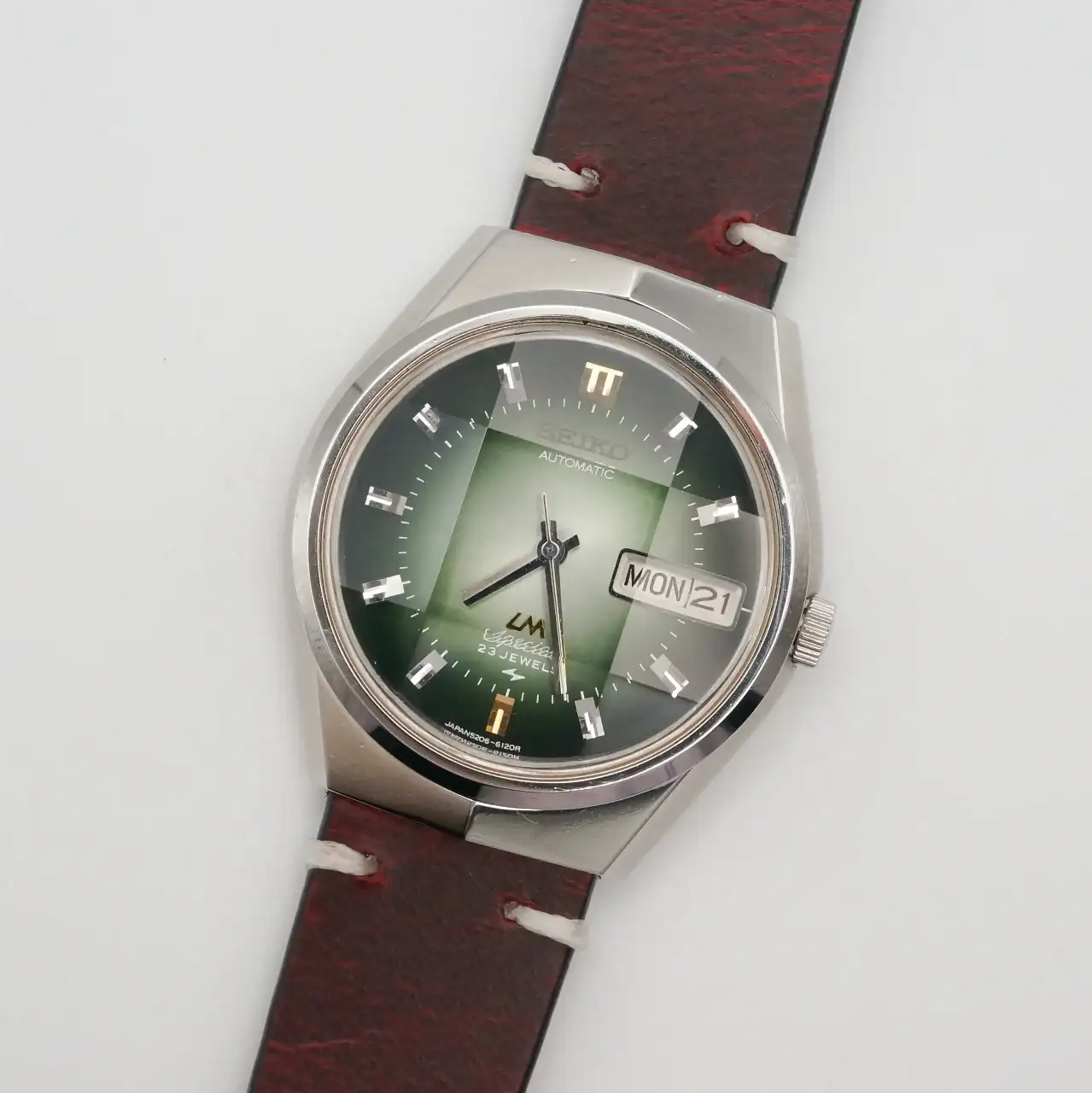

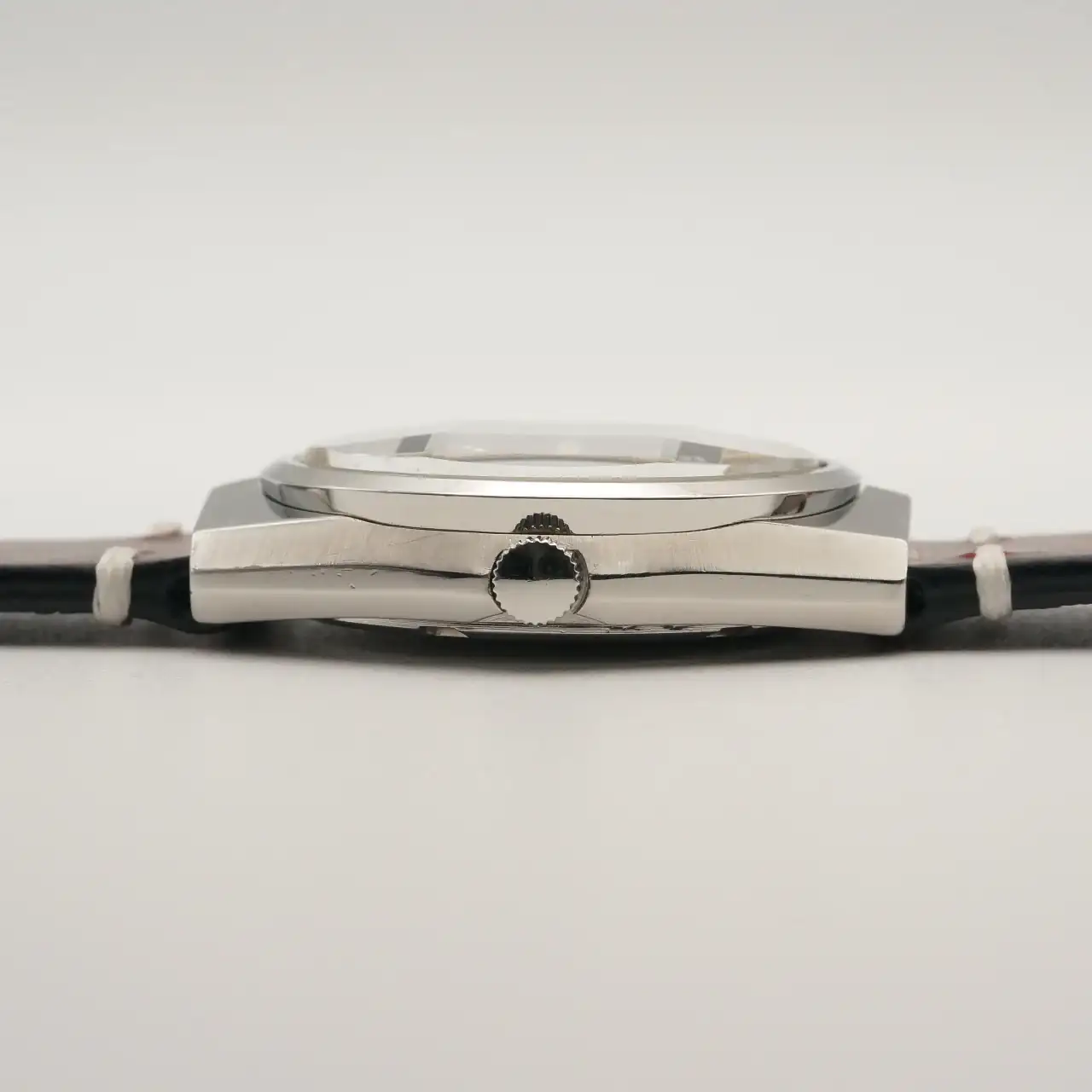

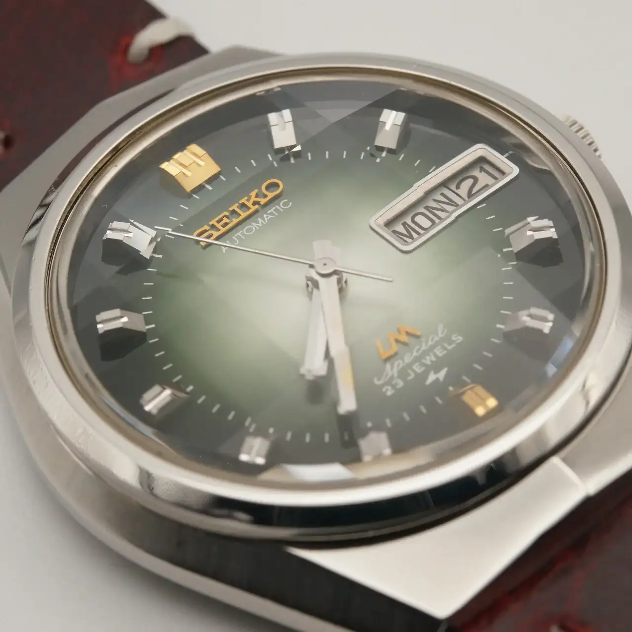

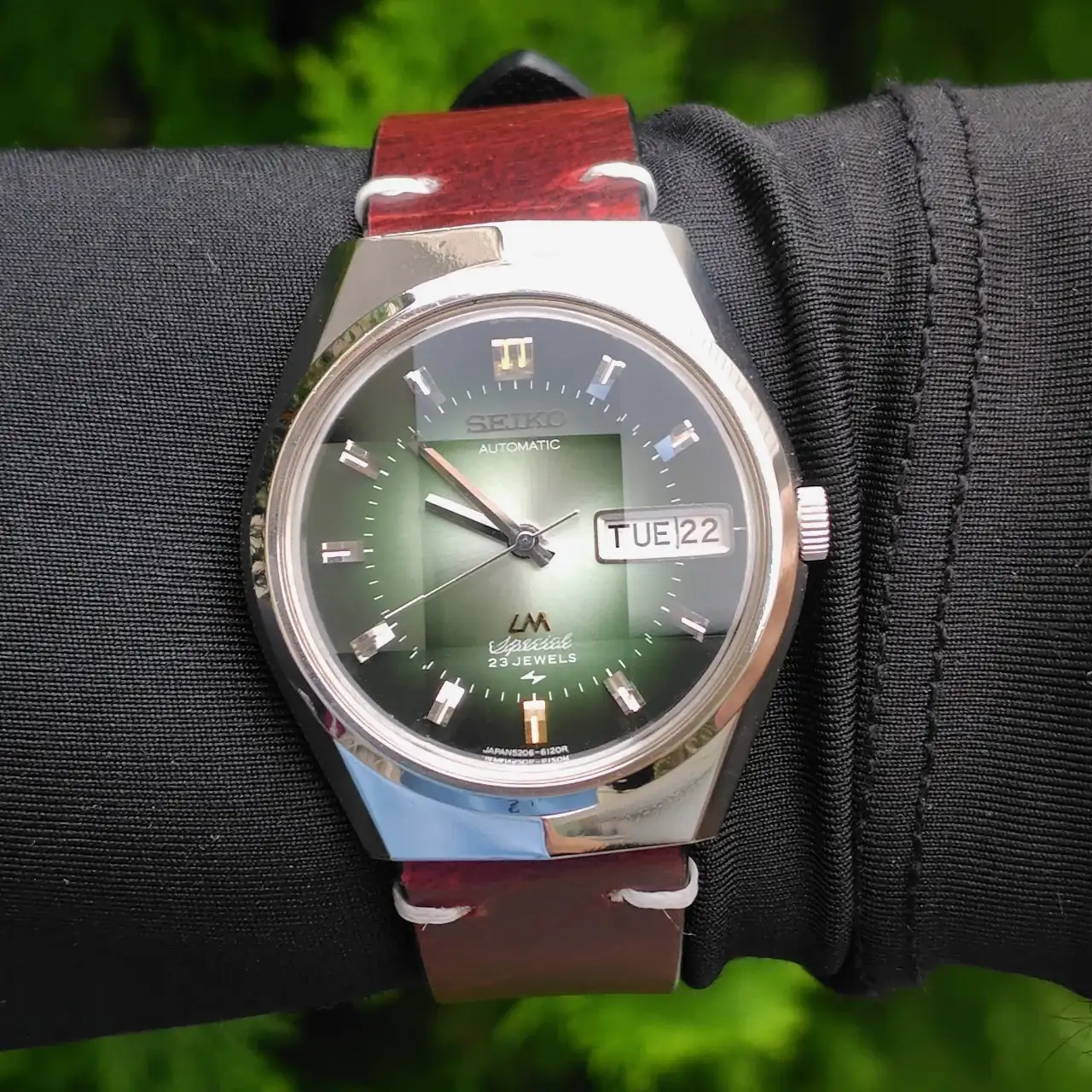

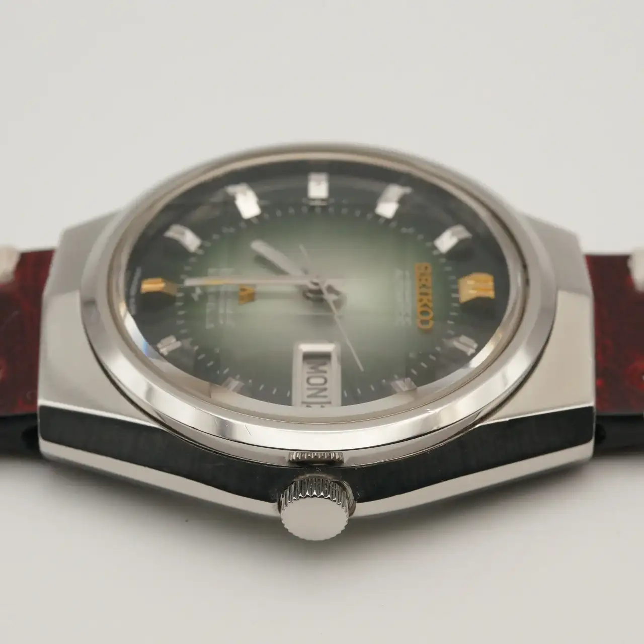

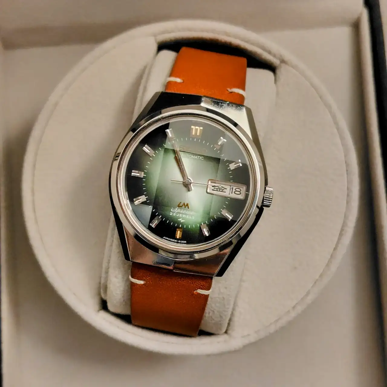

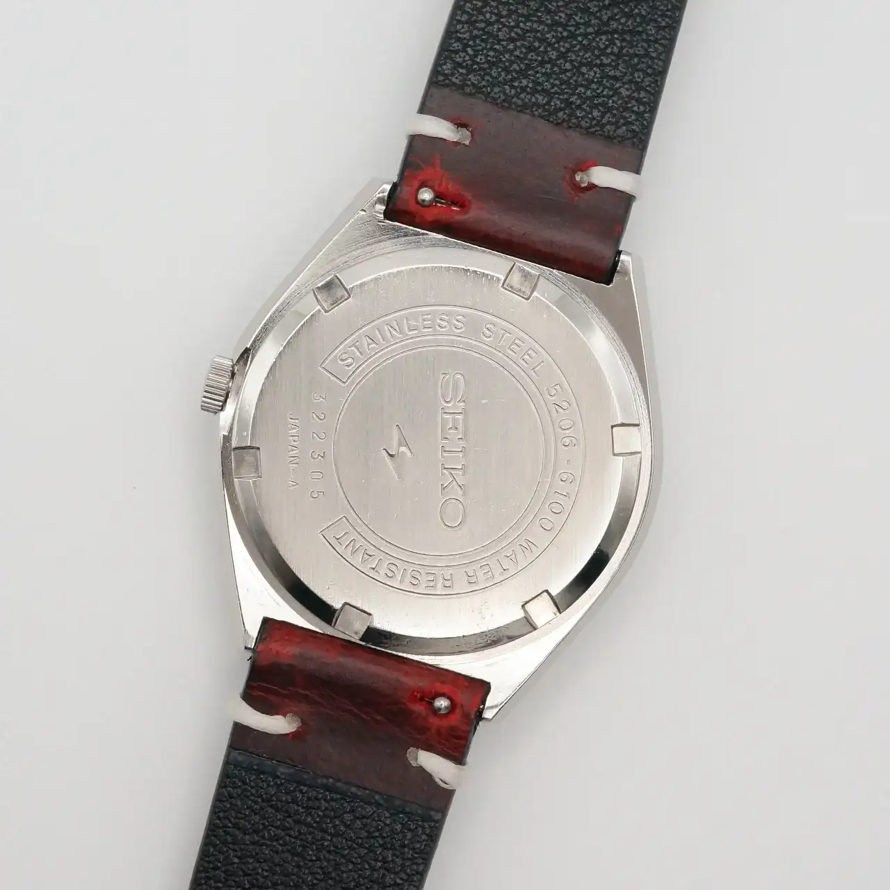

Unas fotos en caja de luz
Y una última foto ya como despedida

Precioso reloj! ¿De que año es?¿finales 60'?
