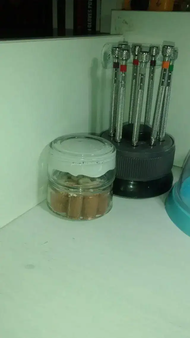

Hola amigos, aquí les comento algunos métodos que uso yo para la limpieza de mis destornilladores y pinzas antes de su uso.
Yo uso unos tarritos de cristal para colocar velas de olor ( se venden en pequeños comercios (chinos) ) en uno pongo mastik ( rodico) y en otro médula de sáuco dependiendo lo agarrado o grasiento que sea la suciedad que tenga la herramienta uso uno u otro siento el rodico mi preferido para las pelucillas y polvo y la médula para restos de grasas que se han adherido a la herramienta.
Nunca soplar pues añades humedad con el vaho y mucho menos los dedos desnudos pues pasar grasa corporal a la herramienta y ésta oxida y mancha.
En la primera foto se ve unas pinzas con un pelillo a eliminar.
En la segunda los dos métodos usados para la limpieza.
En la tercera la manera de guardarlo, siempre boca abajo para evitar que entre polco y contamine.

Completamente de acuerdo contigo, ademas es como dices se hace mecánico y aunque parece algo tedioso, peor aún es tener que desarmar medio mecanismo de un reloj por que se coló un pelillo o mota de polvo.
Hay quien en vez de usar médula de sauco usa filtros de cigarrillos sin usar, su composición es muy similar y vale perfectamente. 😉
