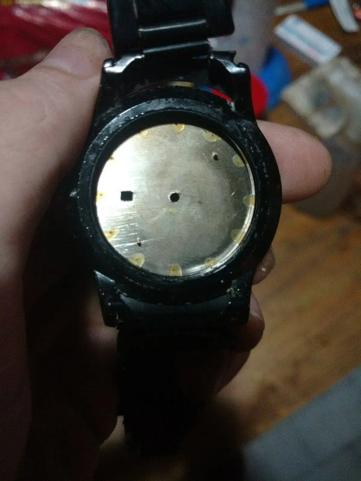

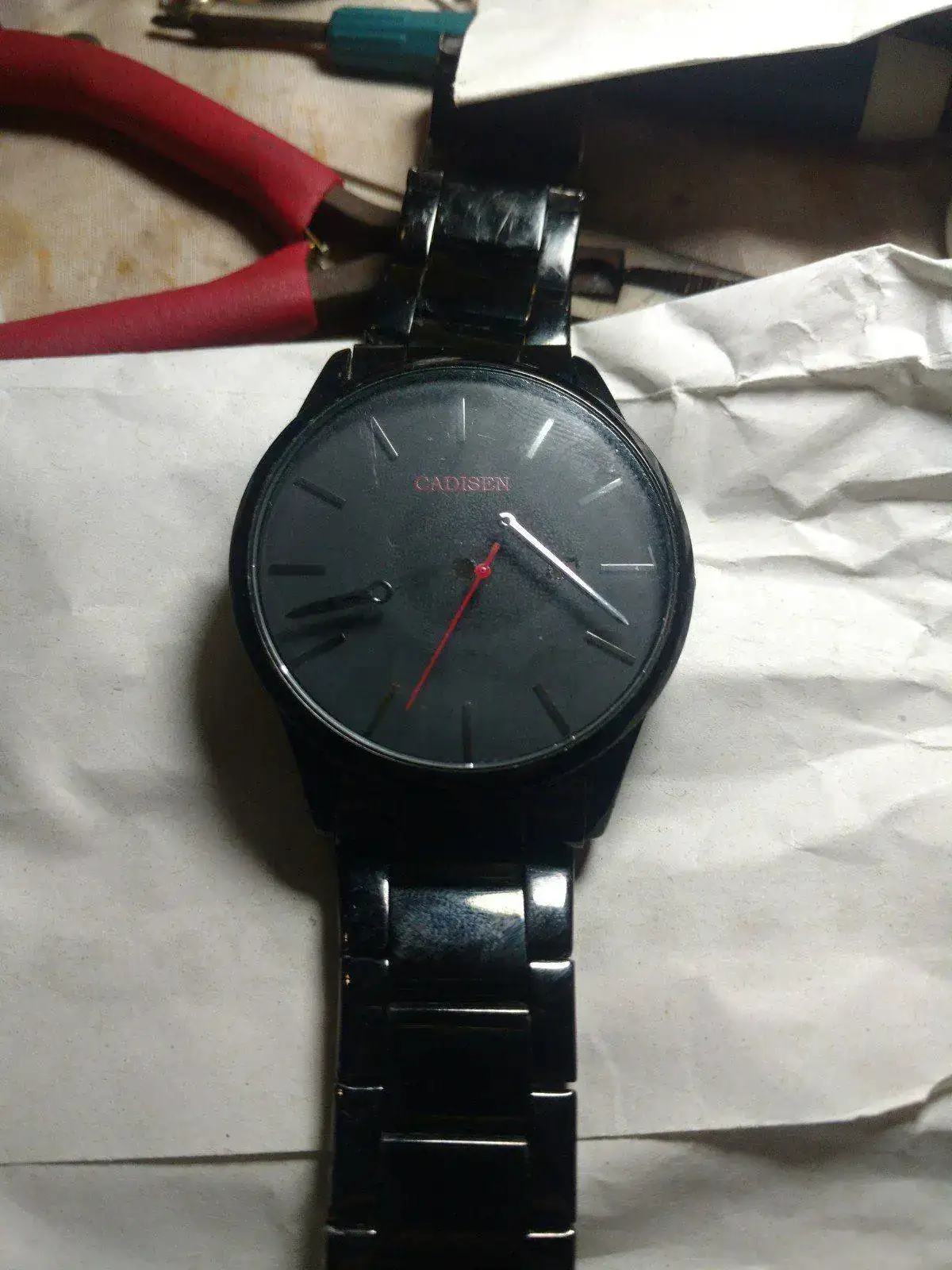

Que tal, me he creado esta cuenta para preguntar esto porque la verdad no he encontrado nada por la interwebz.
Hasta ahora para arreglar agujas sueltas simplemente retiraba la tije y al tirar de la maquina el dial salia facil.
Pero con este reloj con consigo entender como quitar el dial, ¿está pegado? Por las dudas no intente hacer fuerza ni nada.
Gracias!
(Adjunto dos fotos)

Parece ser por las fotos que tendría que salir por la trasera, lo clientas con un secador y seguidamente pruebas ( a ver si han pegado el dial ).
Cram.-
Hombre, es un reloj de medio pelo chino y te puedes esperar cualquier cosa
en relojes decentes los diales van sujetos a la maquinaria con tornillos e incluso en los cuarzos más baratos y mediocres, con pestañas dobladas, sacas la maquinaria con el dial sujeto a el
pero en esos chinos baratos que estén pegados con algun pegamento o algúna resina no lo descartes, o incluso que colocaran todo por delante antes de poner el cristal
Si nos fijamos en el pegamento de los índices, se aprecia bien al apoyarse sobre la caja.
Pon fotos de canto a ver si se aprecia, un bisel de encaje, el cual habría que desencajar para retirar la esfera.
estos relojes 100por100 chinos hay que sacarles o romperles el cristal y así se sacan de la caja

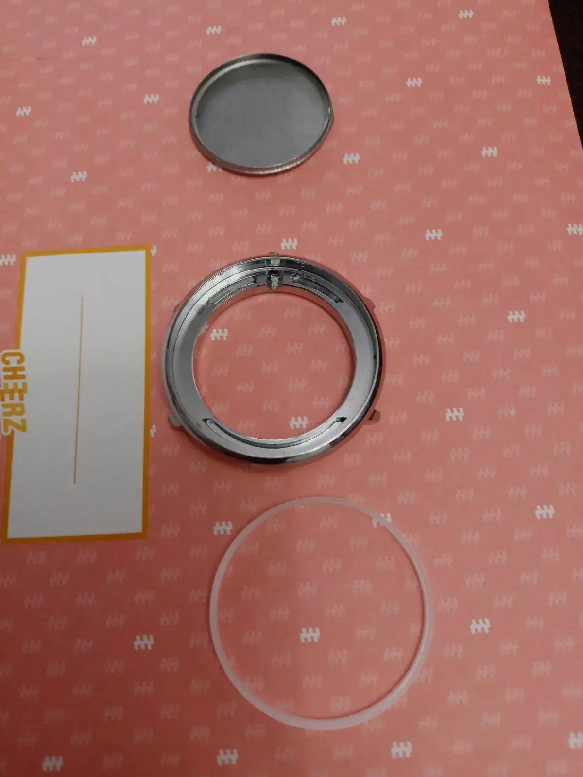

Me ha pasado recientemente con un reloj que compré para "trasteo". Hay algunos fabricantes "desconsiderados" que quizá por motivos económicos los montan de esa forma.
Yo llegué al punto donde te encuentras y empujé con cuidado y de la parte más cercana a la caja para empujar el cristal hacia afuera, el dial empujó el sello de plástico y este el cristal hacía afuera. No tuve demasiado problema.
Sin embargo... volver a poner el cristal me fue más complicado, pues era grande y fino y lo rompí. Afortunadamente tenía por casa otro mejor
que el que me cargué.
Ese reloj se parece mucho en su estructura al mio. Suerte con ello. Ya nos contarás si has tenido éxito.
