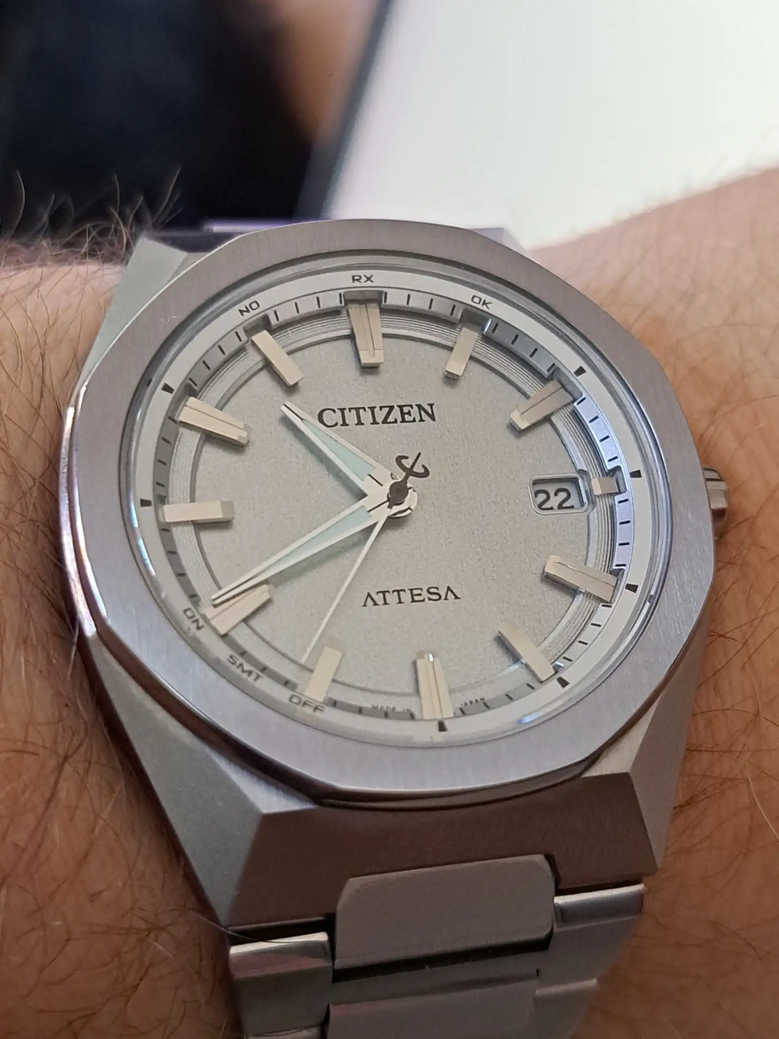

El Citizen Attesa CB3040-56H no es uno de esos relojes que hay que mirar dos veces, y luego una tercera, porque algo no cuadra. Parece una lámina de metal sólido. No lo es del todo. Pero la razón por la que puede parecerlo es más interesante de lo que se ve en un primer contacto., y tiene que ver con una decisión de arquitectura interna que Citizen tomó hace años y que en este modelo se hace visible si sabes dónde mirar.

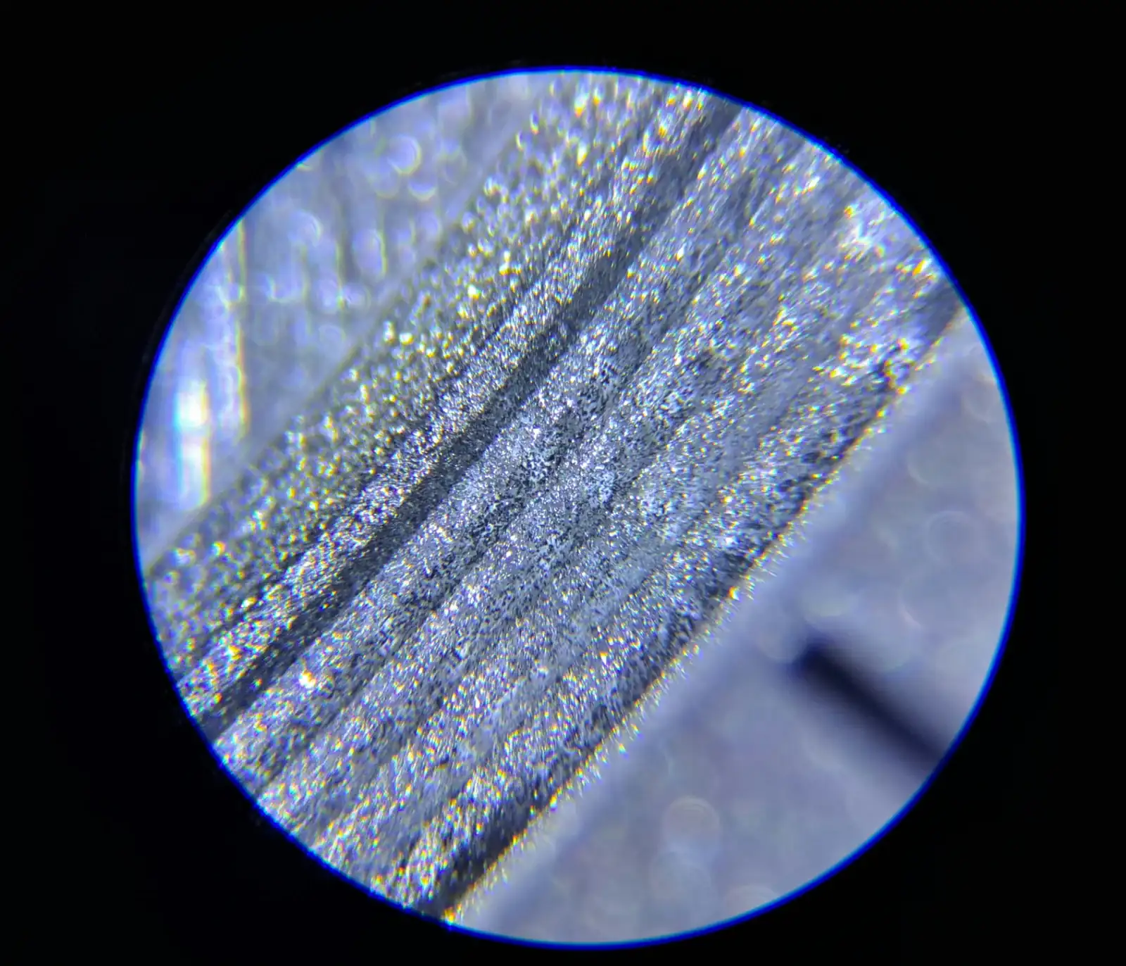

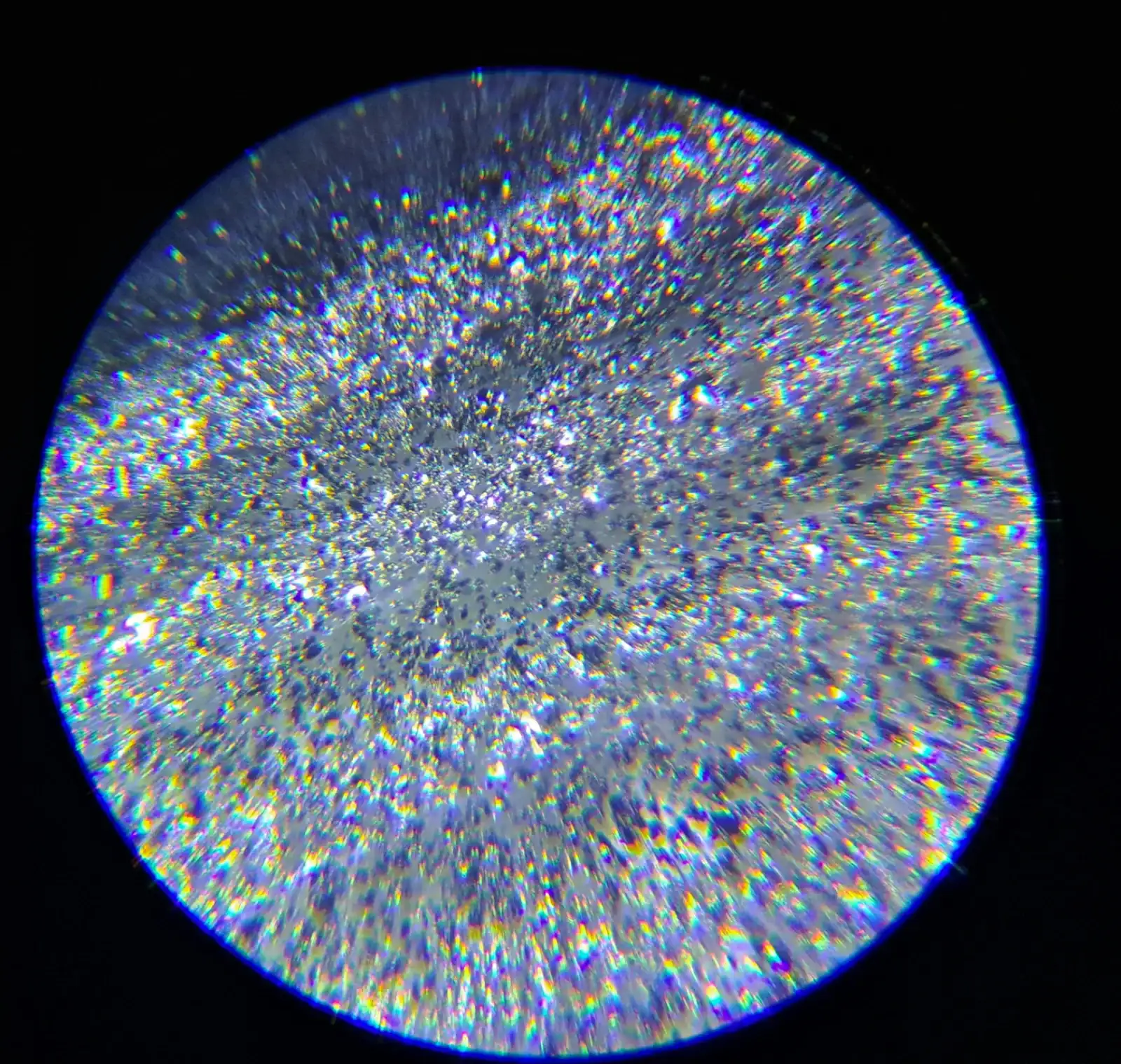

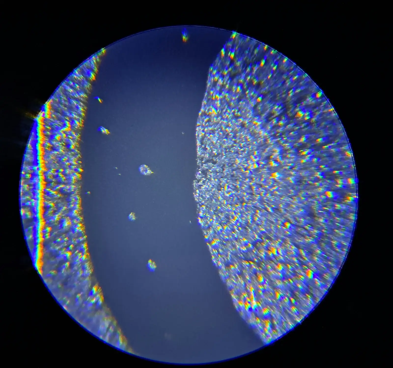

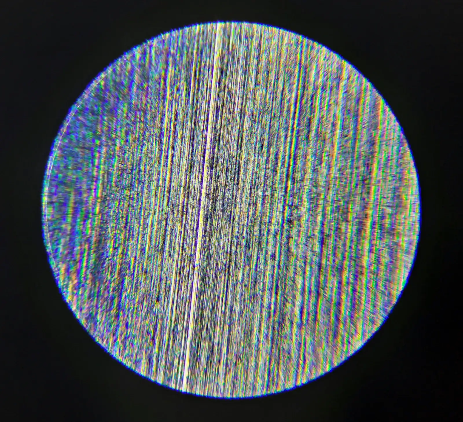

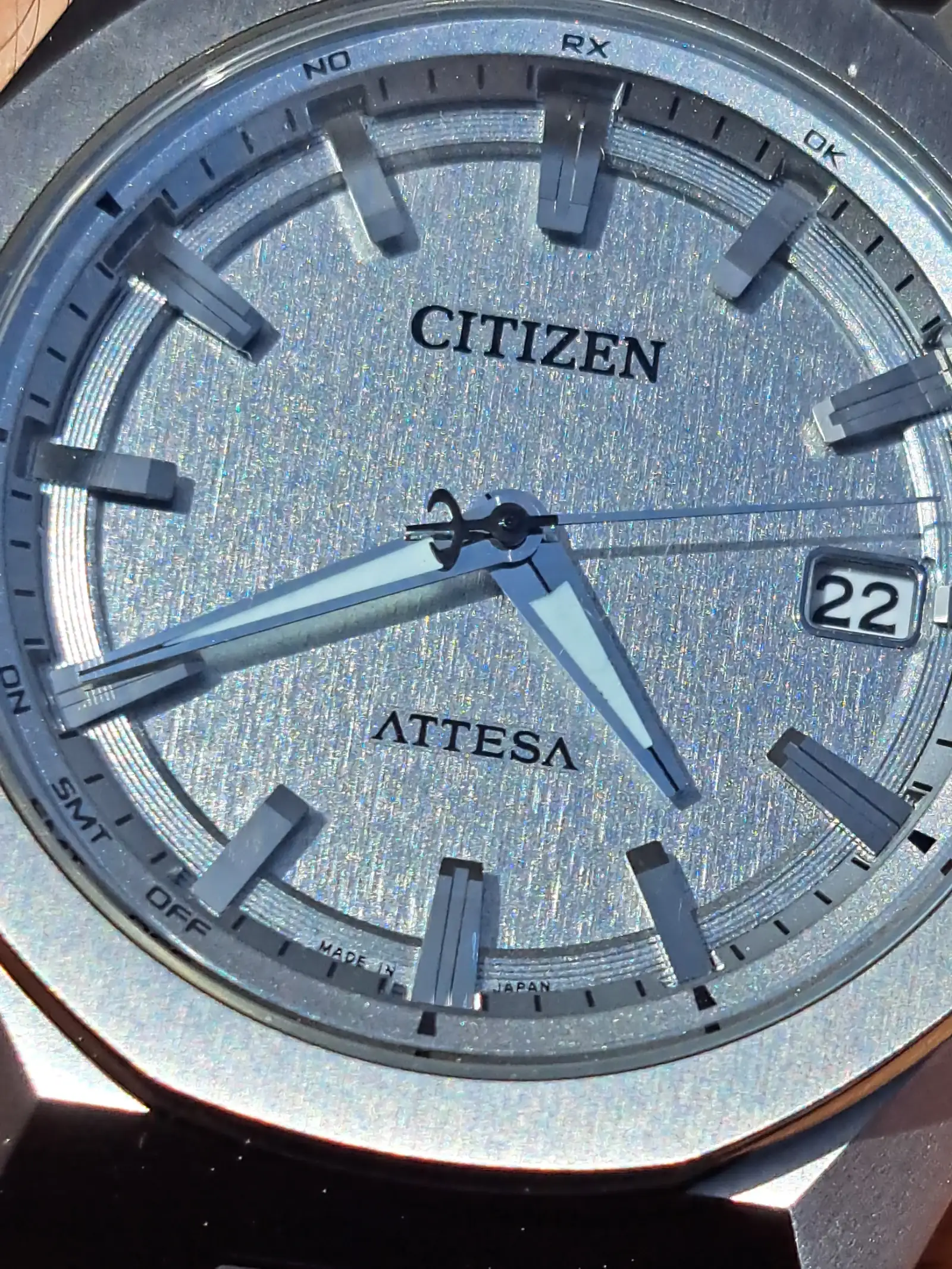

Si os fijáis bien en el anillo, este parece también metálico. Para salir de dudas he sacado unas fotografías bajo un microscopio.
Este es el metal del dial con su cepillado vertical.
En estas imágenes se ven los círculos del anillo, si os fijáis bien se aprecia que se trata de un material no metálico sobre el que se ha esparcido parcialmente metal para que visualmente de continuidad al dial al mismo tiempo que deja pasar la luz.
El dial y la primera del anillo están a 160 aumentos, esta última al doble para ver bien el detalle del anillo y que no es todo metálico.
El H128 del CB3040-56H ofrece una reserva de marcha de aproximadamente seis meses en uso normal y hasta dos años en modo ahorro de energía, con una precisión de +/-15 segundos mensuales sin recepción de señal.
También tenemos el anillo exterior más funcional: marcas de minutos, indicadores de estado de recepción de señal (RX, OK, NO), ajuste de horario de verano (SMT, ON/OFF), y el «Made in Japan» en la zona de las seis. También nacen ahí los índices que están flotando sobre el dial.
El resultado es un dial que desde lejos parece un único plano metálico.

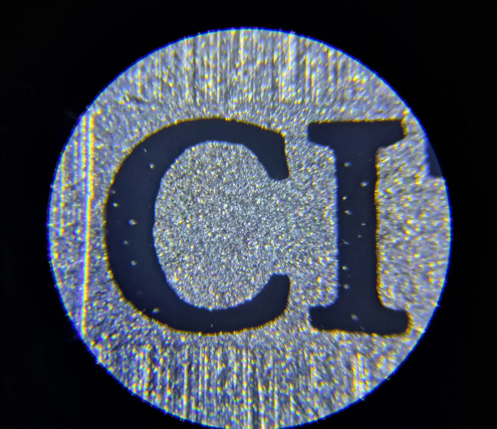

Ya que lo tenía bajo el microscopio, aquí están las letras CI de CITIZEN y luego solo la curva de la C con más aumentos.
