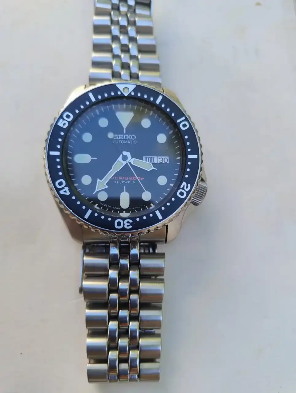

Muy buenos días compañeros, les quería consultar si alguien me puede guiar a que mercado pretense este reloj teniendo el calendario en ingles/números romanos.
Gracias.
Es para el mercado japonés. En realidad no son números romanos como tales, si no una manera que tienen los japoneses de denominar los días de la semana de una manera más visual. Si te fijas, en teoría el sábado debería estar representado con un VI y el domingo con un VII, pero no es así. De hecho, en la imagen aparece IIII, pero si fuera el día 4 en números romanos debería ser IV. Si no recuerdo mal en este caso el domingo lo ponen con un circulito rojo y el sábado con un rectángulo azul.
Por otro lado, el hecho de llevar la inscripción Made in Japan también indica que es una unidad destinada al mercado japonés.

Otro detalle compañero, la leyenda "21 jewels" en el dial, que solo tienen las unidades destinadas al mercado japones. En el resto no la lleva.
El SKX007J no es para el mercado japonés.
Sí un Seiko tiene día/fecha en el dial, y es para mercado Japonés (JDM), tiene que tener el día en Kanji.
Tener Made in Japan no es suficiente para que sea JDM. El Kanji es obligatorio (en caso de que el dial tenga día). Qué sepa nunca hemos tenido un SKX con día en Kanji (sí hay, es un mod).

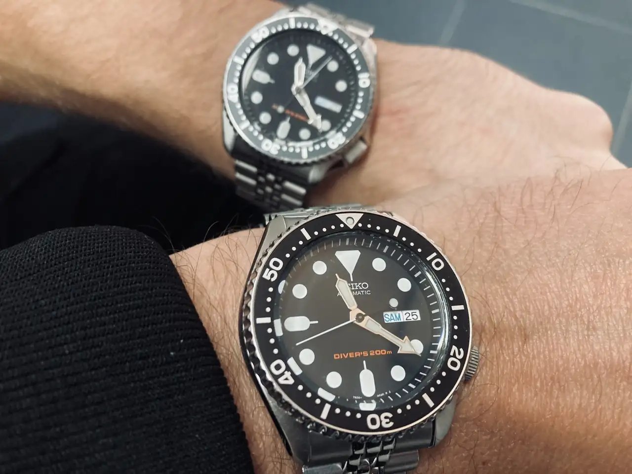

Quizás ahora eso no pasa tanto, pero hasta hace unos años los Seiko con el Made in Japan (referencias J) sí eran exclusivos para el mercado japonés. Hay muchos ejemplos, como el SBDX001J/017J, los SARBXXXJ, los SBDC001J/003J, y más referencias con la J y el Made in Japan. Ahora, con la globalización de Seiko un Made in Japan no significa que sea JDM.
A parte de la referencia J, algo que distinguía a los SKX007 para el mercado japonés de los que eran para fuera de Japón era también la leyenda "21 jewels" en la esfera y el calendario en "números romanos", que es otra manera que tienen los japoneses de denominar a los días de la semana. En ese calendario el sábado está indicado con un cuadrado azul y el domingo con un círculo rojo.
Reacciones: tachi1979

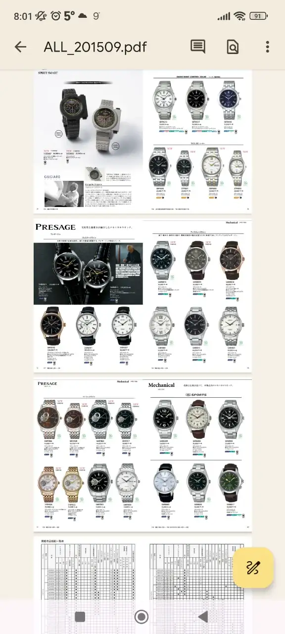

Los SKX007 sí salían en los catálogos, al menos en los del distribuidor español, que es GERESA (lo digo porque yo los he visto). Es más, ¿cómo podrían las tiendas pedir a los distribuidores ese reloj si no estaba en catálogo? Y más en esos años, cuando no existía la digitalización de hoy en día y los comerciales de las marcas trabajaban con catálogos físicos, e incluso con maletines de "muestras" físicas de los relojes.
Lo de que ese SKX007 sea para el mercado tailandés en vez del japonés puede ser, en ese sentido a veces la marca era poco clara. En cualquier caso está claro que es para el mercado asiático en general, ya que la versión para Europa era ligeramente diferente, como ya se ha comentado.
Por cierto, los SARB también salían en los catálogos. Echa un vistazo a este de 2015 que adjunto al post. Es una captura de pantalla, porque el archivo es demasiado grande para subirlo, pero se ven los SARB, el antiguo Alpinist, etc.
Ver el archivos adjunto 3006381
Creo que no fui claro, culpa mía. El SKX007J nunca salió en catálogo japonés/doméstico. Salió en catálogos para otros países.
Efectivamente la línea SARB salió en catálogos, eso fue lo que escribí (revisa el comentario #8 de arriba). La línea SARB apreció en catálogos japonés. Por eso mencioné esa línea.
Pero bueno, creo que ya te convencí de que el SKX007J no fue un modelo para mercado doméstico japonés. Las matices son importantes. Efectivamente fue para ciertos países asiáticos y del medio oriente. Hay una gran diferencia entre ser un Seiko destinado para países asiáticos, a ser doméstico japonés (JDM).
