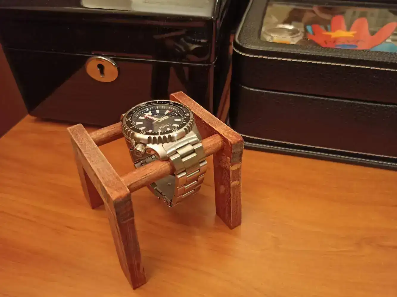

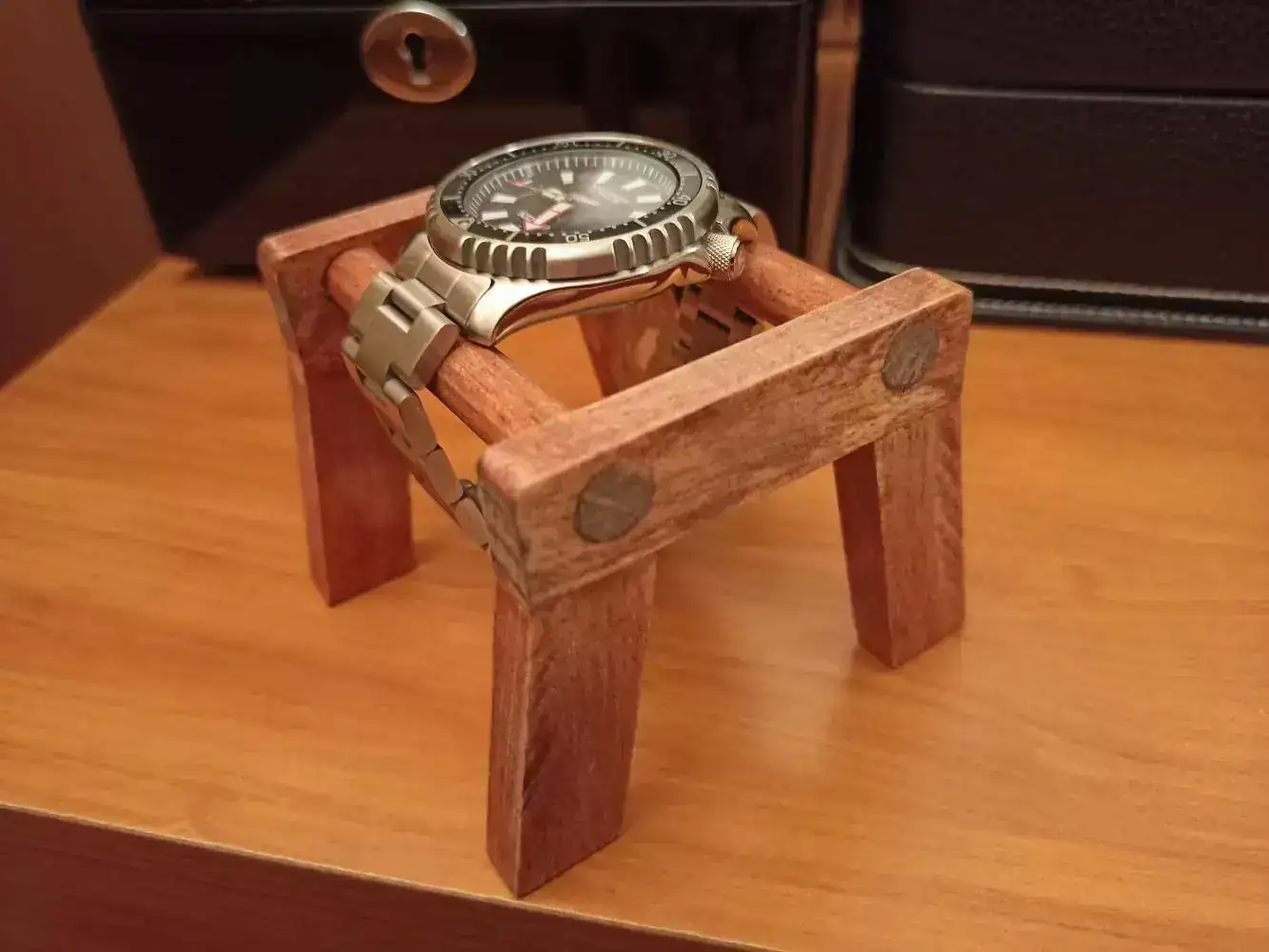

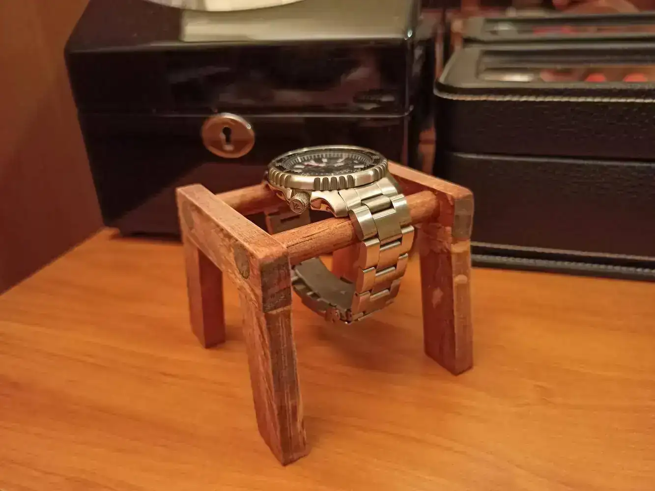

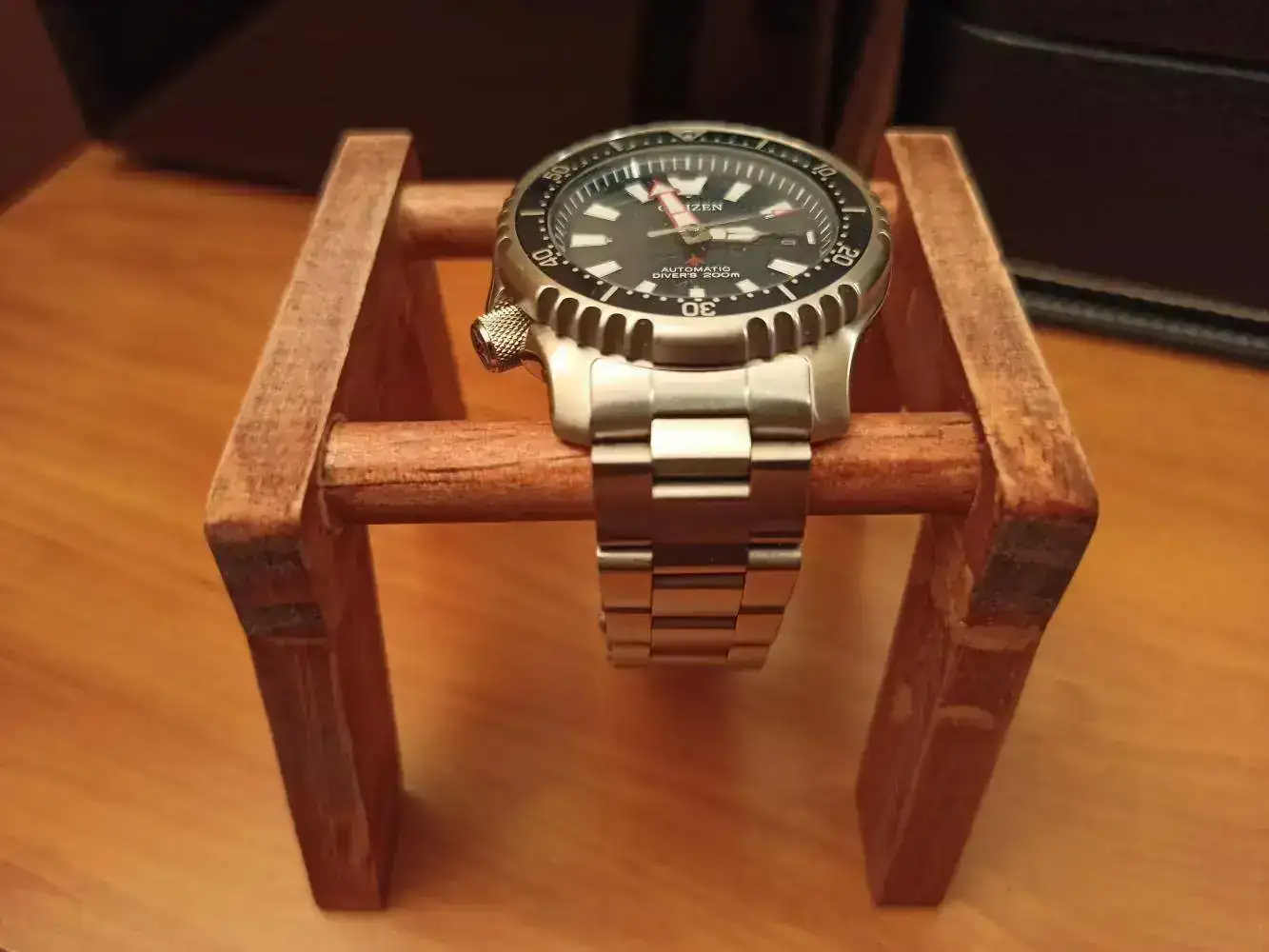

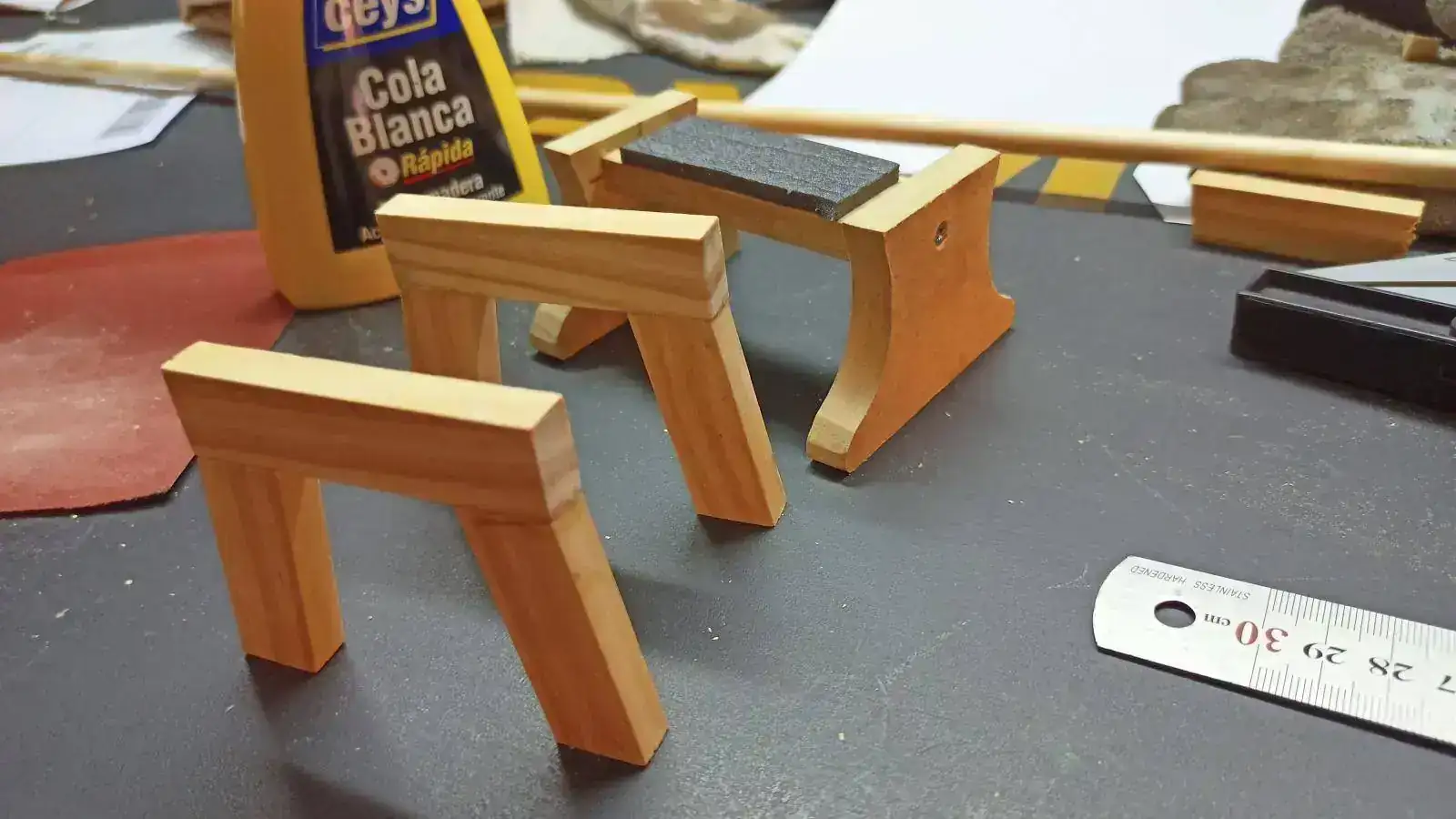

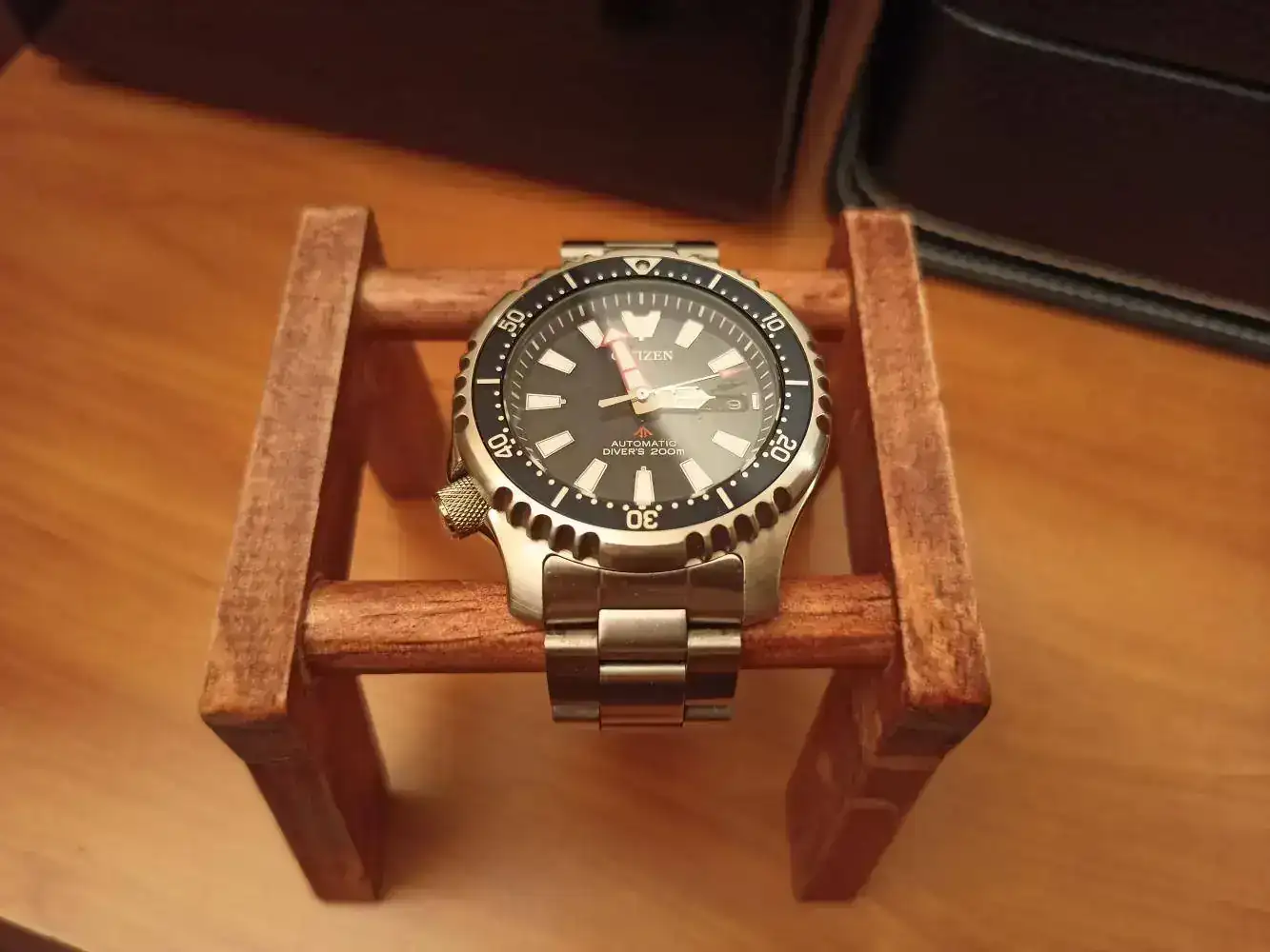

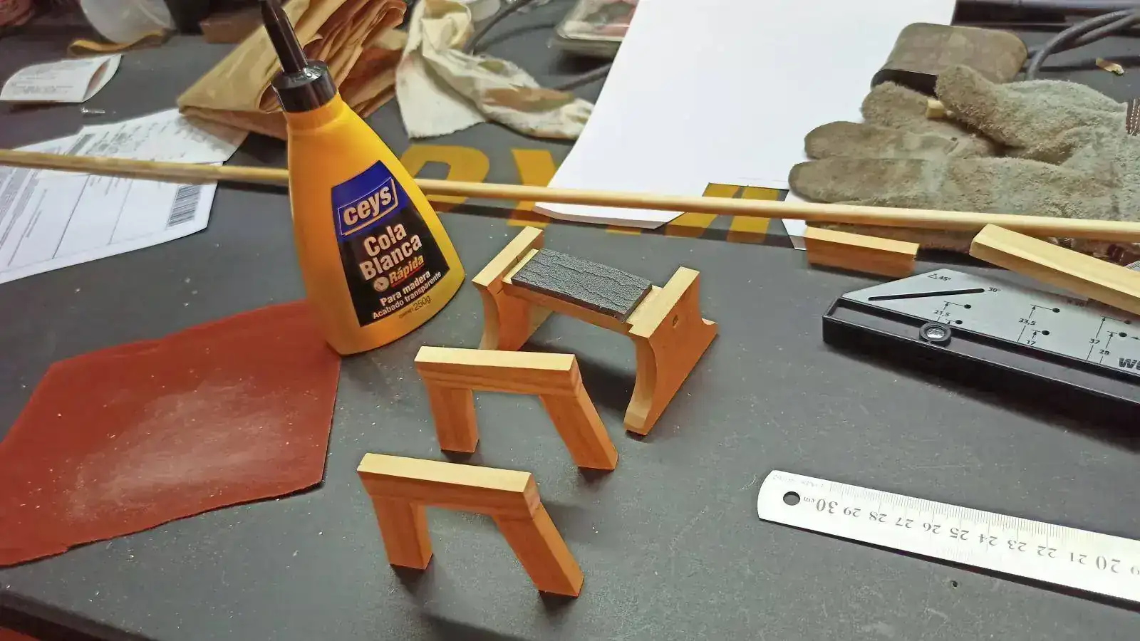

Hola compañeros, he aprovechado unos dias de vacaciones y he realizado varios "inventos" para tal fin, pero me quedo con este ultimo.
Estaba un poco arto de dejar en reloj sobre una mesa de lado ( rozando laterales de caja ) o sobre el cierre del armis ( rozando las traseras ) otra opcion era sacar una almohadilla de la caja y dejar el reloj en ella, pero al no tener buena base al final el reloj volcaba hacia un lado, con relojes como ese FUGU que lleva un grabado por laser en la trasera y no se puede pulir ya que te llevarias el grabado del laser tengo que tener un cuidado con la tresera de coj....es
No me ha convencido mucho como ha quedado el tinte de la madera en algunos sitios y como ha sobrado madera hare alguno mas para barnizarlo o darlo con betun de judea y cosas asi.

Está bien como soporte , es una idea, es bonito.

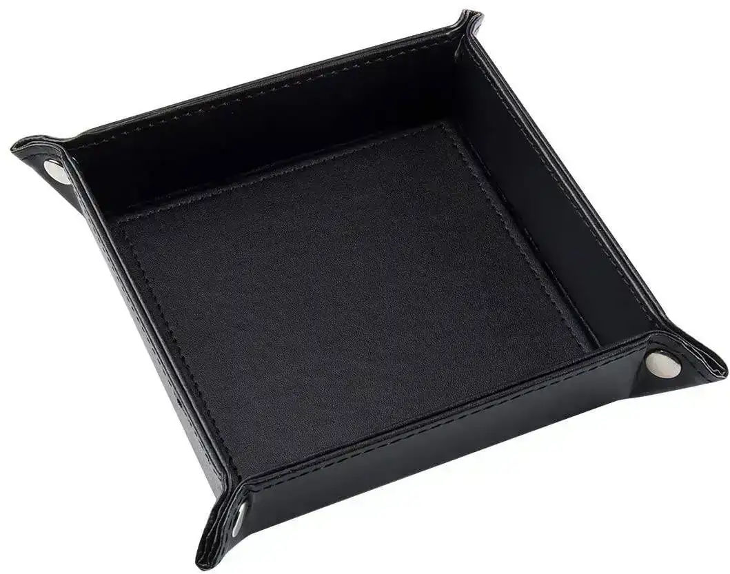

Pero tal y como reza el titulo del hilo lo primero que se me vino a la cabeza es esta bandeja de piel , practico rápido y seguro, yo llenaría la casa de estos :-P
Lo que tu has hecho mas que un soporte de emergencia, es algo para mas tiempo.
Te felicito por la idea.

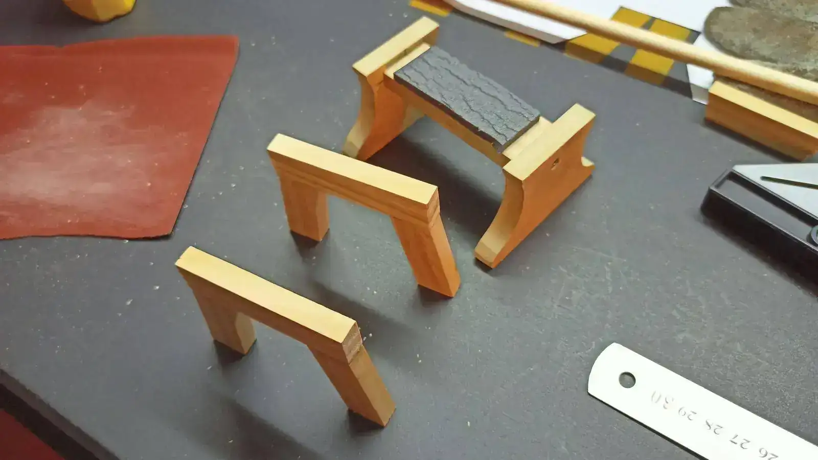

Te invito a ver estos soportes que me hice hace unos años https://relojes-especiales.com/threads/almohadillas-de-piel-y-madera.434206/
Y si quieres ver el resultado final de todo te dejo esto https://relojes-especiales.com/threads/caja-de-roble.444764/
Y mas..:D https://relojes-especiales.com/threads/donde-los-relojes-duermen.516698/
P.D. sobre lo que dices del acabado de los que has hecho, la lija es fundamental , lijar todos los restos de cola y que pueda tener la madera y dejarlo limpio, proceder a teñir y dejar secar bien sin poner ni un dedo cuando esté bien seco ya puedes volver a lijar suavemente y dar tapaporos , barniz y cera o las tres cosas en ese orden . Y si la madera que utilizas es noble, como un castaño o un nogal ,el acabado puede ser de escándalo.

Yo lo dejo en mi mesa de trabajo, sobre una funda de cuero que era de unas gafas, para evitar rayar la trasera, pero tu idea es mucho mejor, ademas de que se ve chulo colocado en ese exhibidor, porque soporte no es, es un exhibidor en toda regla, muy buena manufactura, si señor.

La idea es buena y el trabajo excelente.

Tu idea... la encuentro un poco complicada a la hora de manejar el reloj para colocarlo en su sitio.
Pues te ha quedado muy bien!
Yo la verdad es que lo dejo "tirado" (entre comillas) por cualquier parte, ya que si lo voy a usar al día siguiente, no lo meto en la caja de los relojes, sino que queda en la mesa del despacho que tengo en casa habitualmente, o en una estantería que tengo, o incluso en la mesa de la cocina, o en otros sitios variopintos.... Tendría que tener "soportes" como el tuyo por toda la casa :D.
Enhorabuena por el chisme, aunque pienso lo mismo que el compañero, la maniobra de meterlo en ese soporte me parece aún más compleja que para meterlo en la caja.

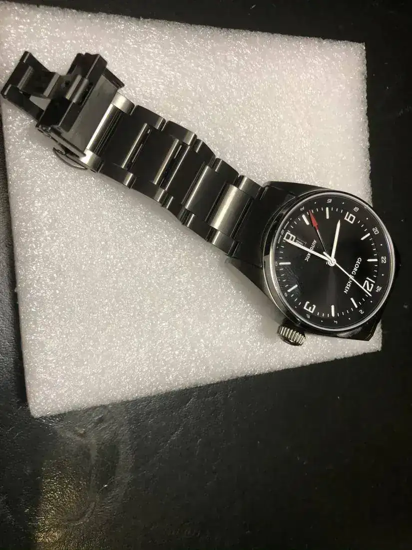

Yo lo dejo en este trocito de esponja semidura de embalaje, y no roza en absoluto. Saludos.

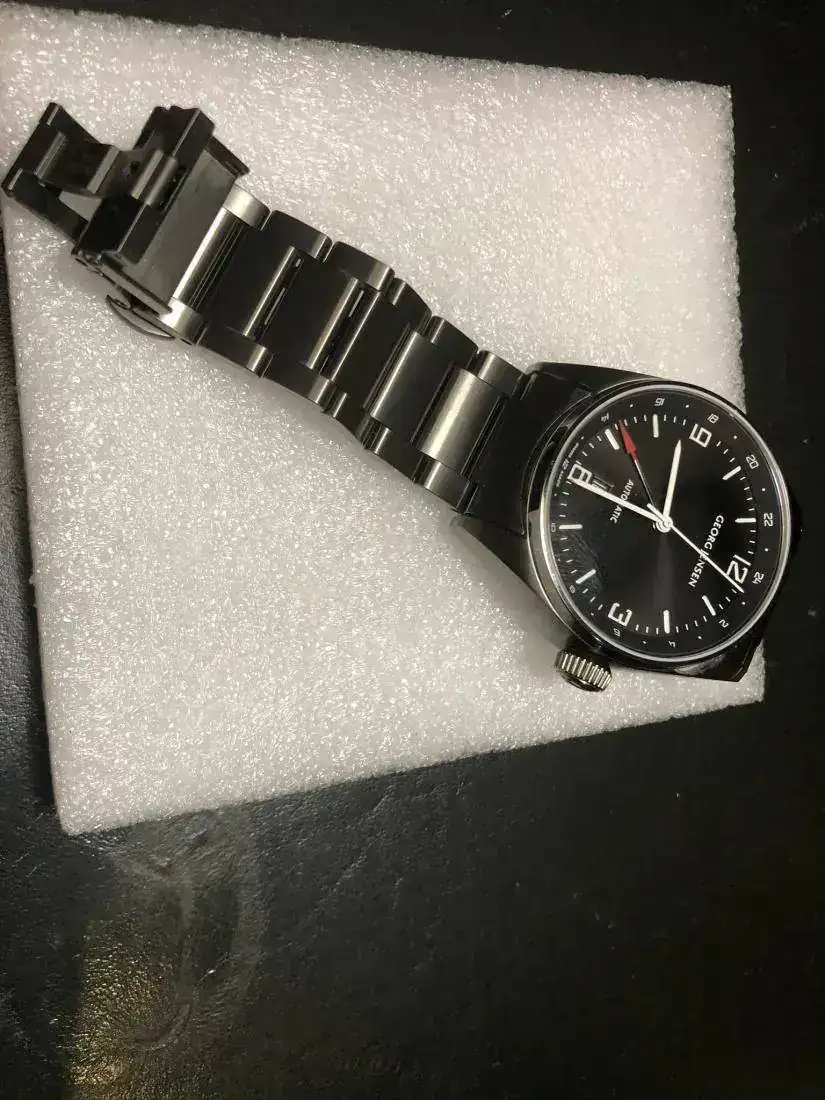

Ver el archivos adjunto 865812
Si rozas la trasera con el armix.
En mi caso, el citizen lleva un grabado por láser de un pez globo en la trasera y no se puede pulir para restaurarlo ya que me llevaría el grabado con el pulido.

Mi reacción ante el artefacto que te has montado para dejarlo cuando te lo quitas tú: "buen trabajo, me gusta y estás hecho un manitas" :ok::
