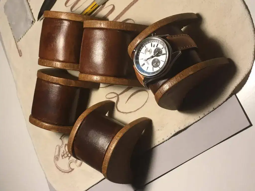

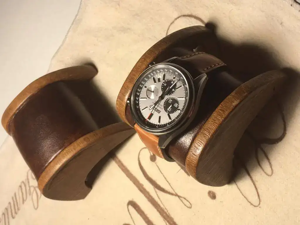

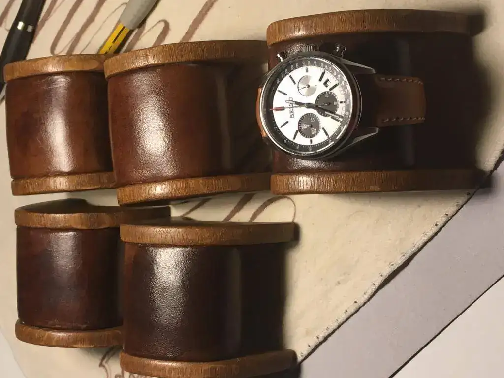

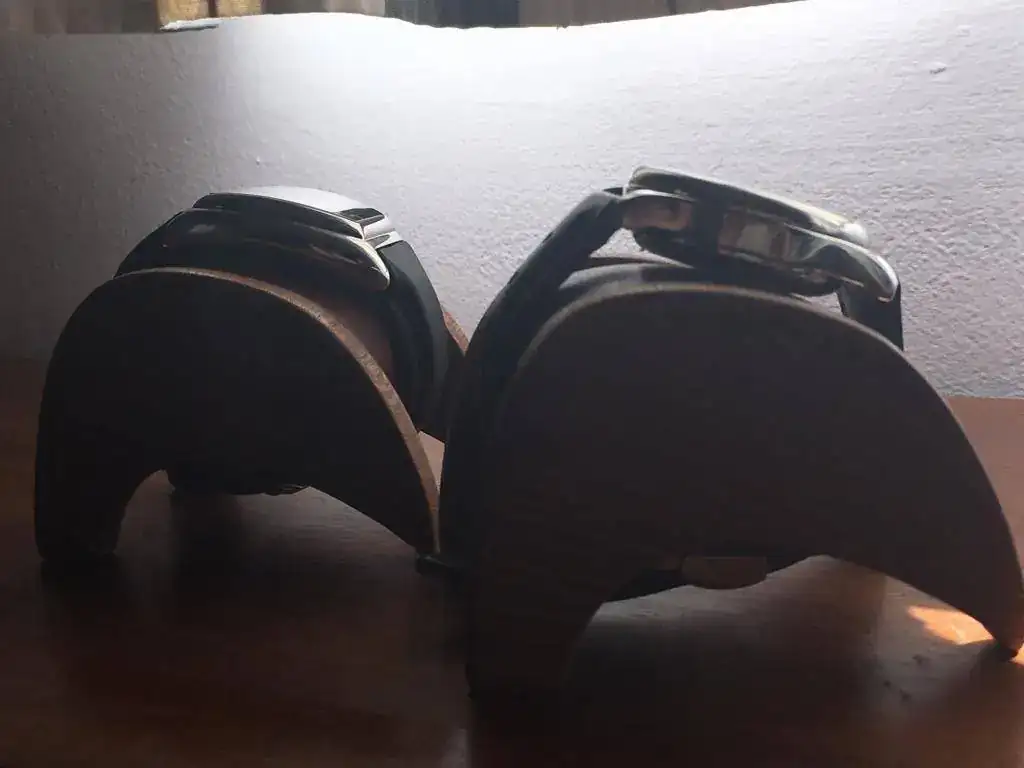

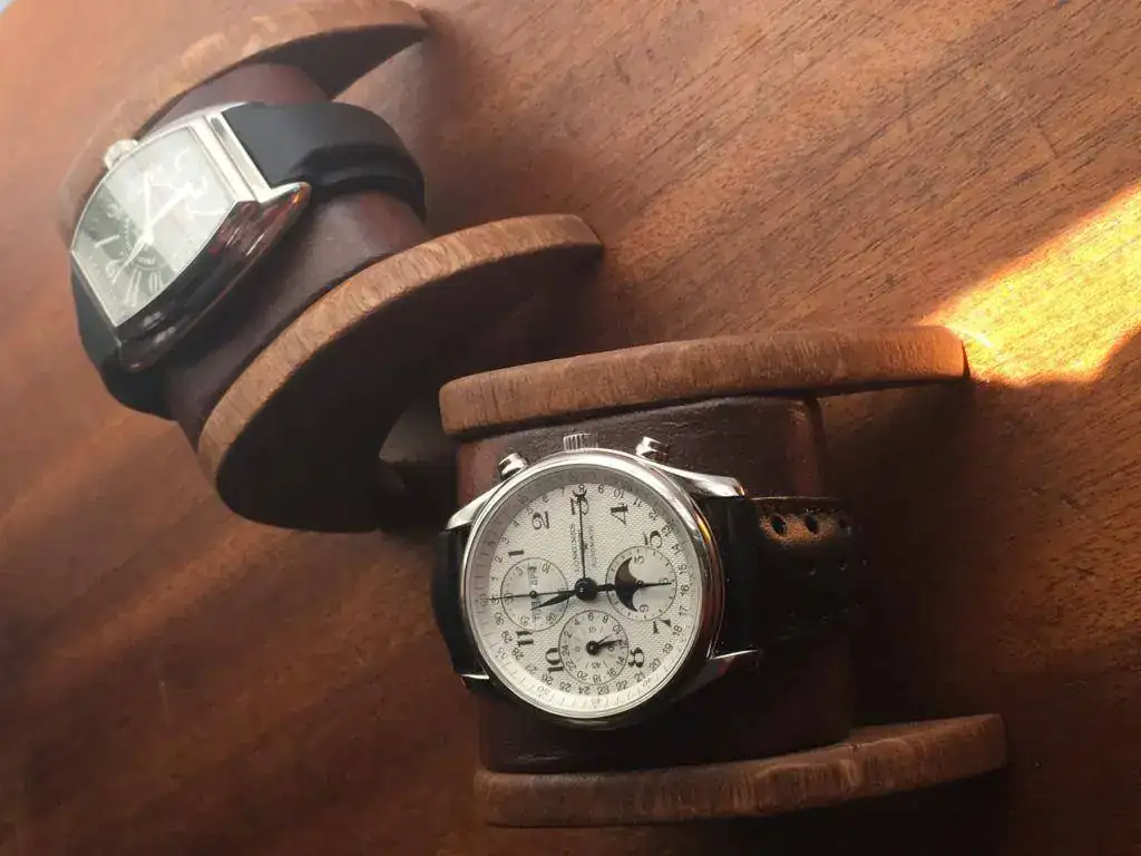

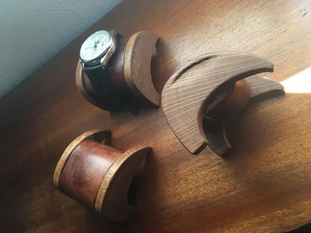

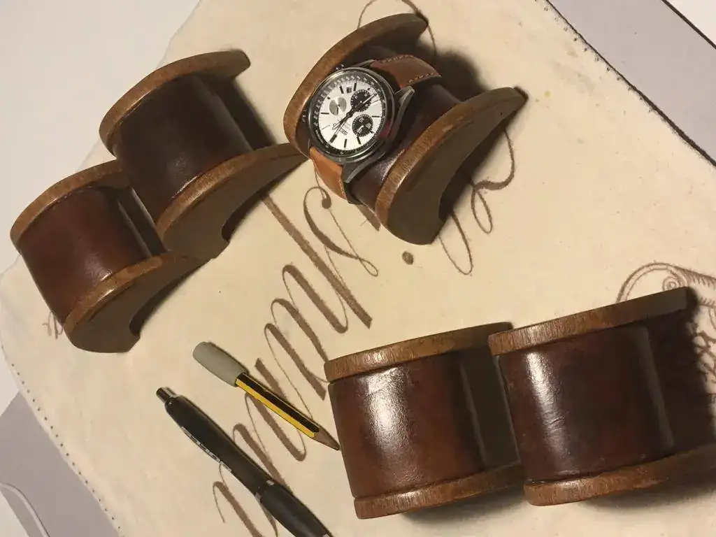

Os enseño como han quedado las almohadillas que he fabricado a partir de un diseño propio:
Las fotos no las sé colocar en orden pero creo que se puede ver bien.
Las almohadillas están hechas de rollo de goma EVA a la medida de mi muñeca (esta medida es importante hacerla lo mas ajustada posible) ya que la almohadilla no tiene tanta flexibilidad como las de espuma ) y luego van forradas en piel de cazadora de ante que había por casa, ( hice 28 piezas ) Las maderas de los laterales ( a modo de patas de la almohadilla) hechas de un trozo de roble macizo de 8X7 cm y 80 cm de largo aproximadamente y hecho en rodajas ( si, como el lomo ) de un grosor de 7 mm. total salieron unas 70 piezas Incluyo una foto del trozo de roble cuando le estaba dando forma.
Después de lijar la madera y hacer una hendidura a especie de pestaña decorativa para que no se escurra al cogerla ( que me salió un poco regular ) , pasé al tinte y tapaporos, mano de lija y cera. Luego se juntan las piezas con pegamento ( el de pegar piezas de madera con almohadillas de piel para relojes :) ) Et voila. He de decir que no estoy satisfecho del todo, pero no las pienso repetir por que seria mucho trabajo perdido, es lo que pasa cuando las cosas las haces por primera vez, que te das cuenta de errores que se podían no haber cometido, en fin...Sigo por que ahora me toca meterme con la caja, ese es otro tema...​

Están geniales. Te felicito.
Me parecen preciosas estéticamente

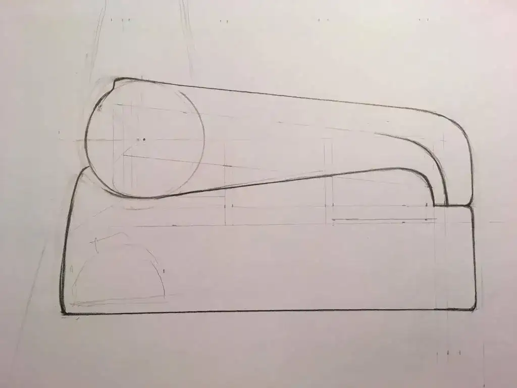

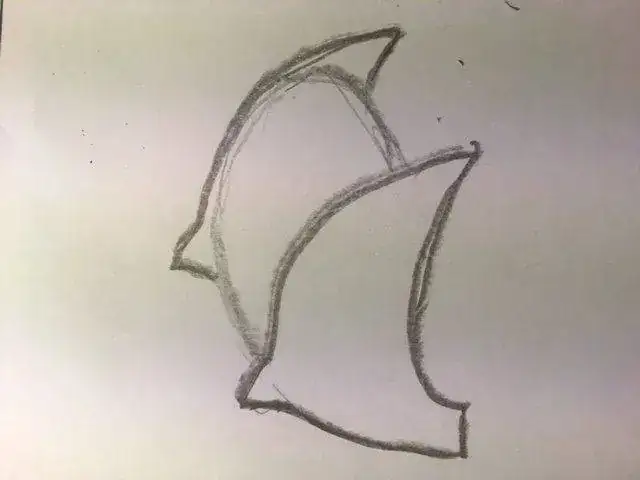

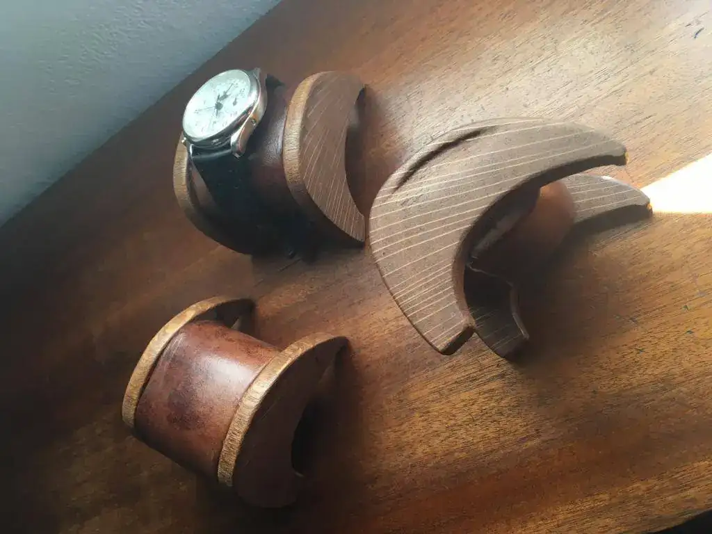

Gracias, tenia otro diseño que en un principio descarté por este , en realidad eran muy similares en cuanto tamaño lo que el otro tenia un cuerno, cuando ya tenia cortada la madera me di cuenta que habia descartado un diseño bueno , pero este es sencillo y me gusta bastante, por eso lo elegí.
Envió dibujo de la otra opción

Le dan mucha categoría a los relojes [emoji122] [emoji122] [emoji122]
Para mi gusto, has hecho un trabajo impresionante. Ya puedes hacer una buena caja, porque las almohadillas se lo merecen.

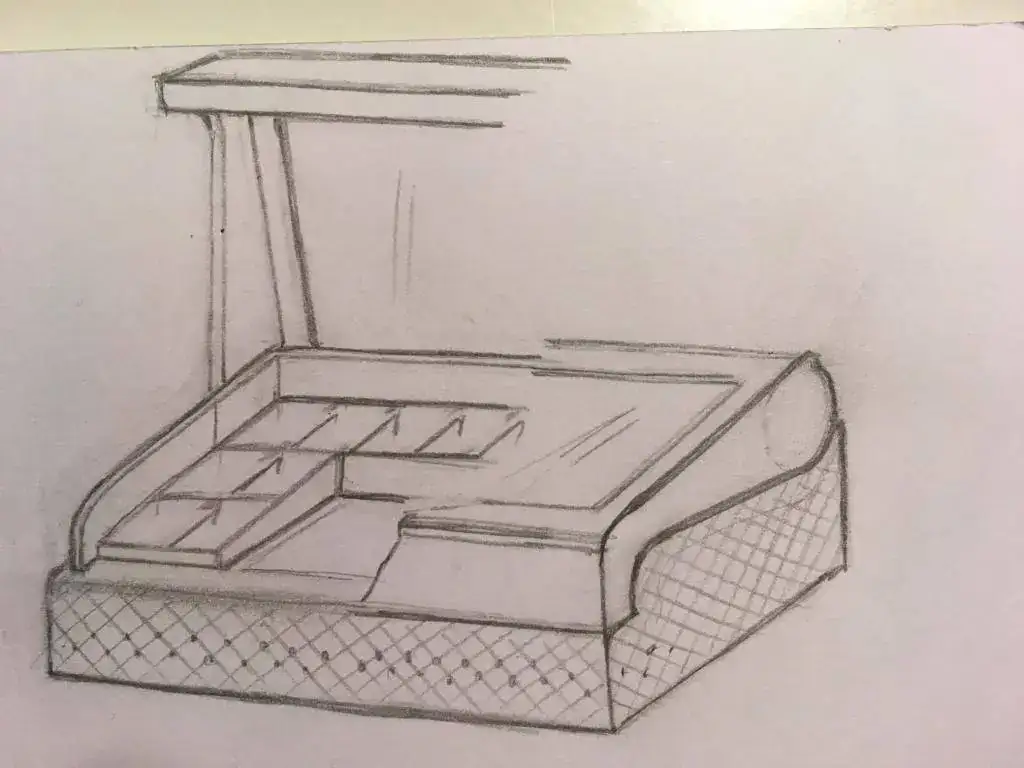

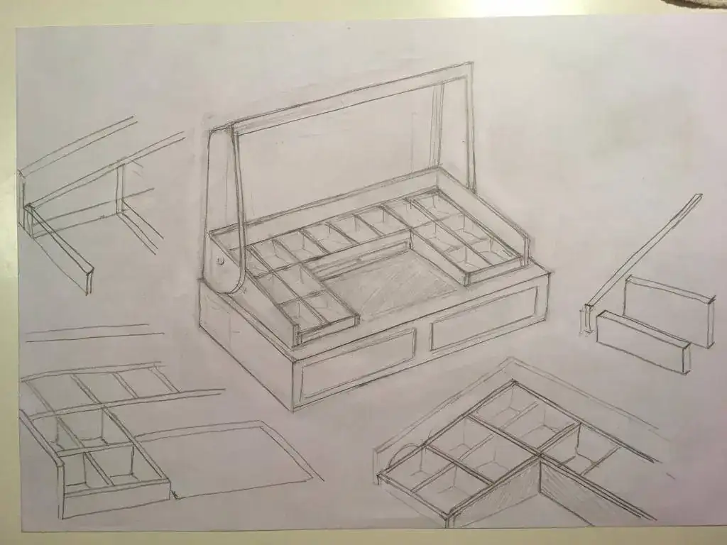

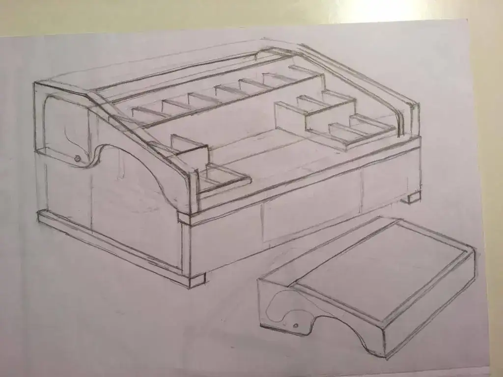

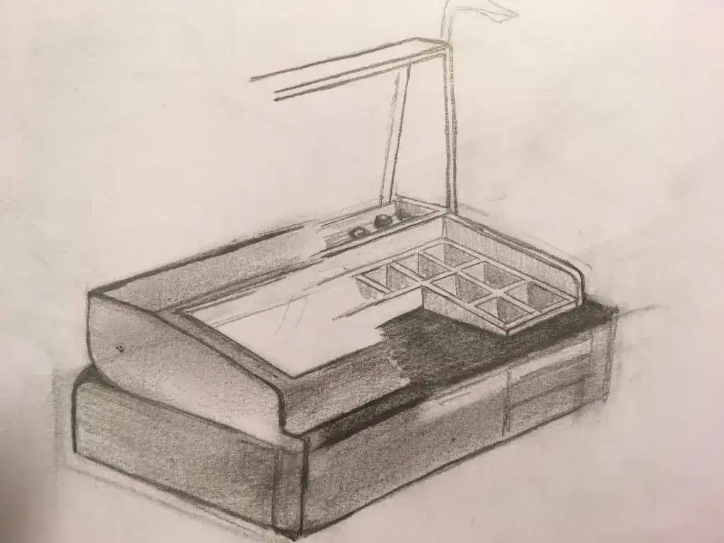

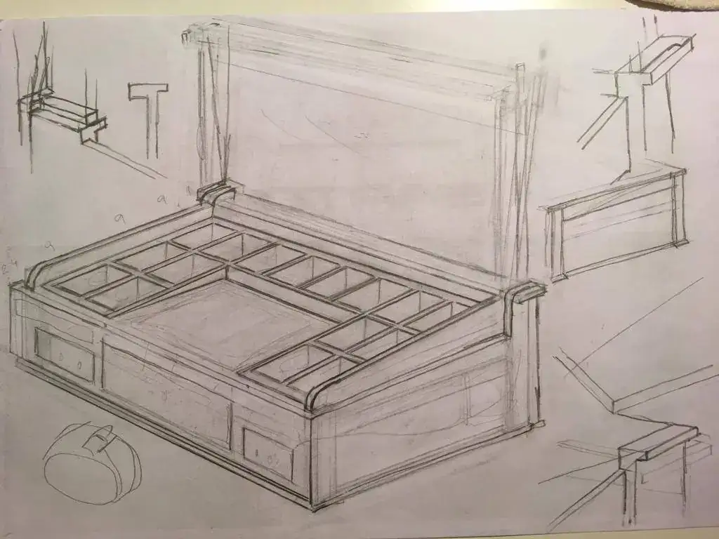

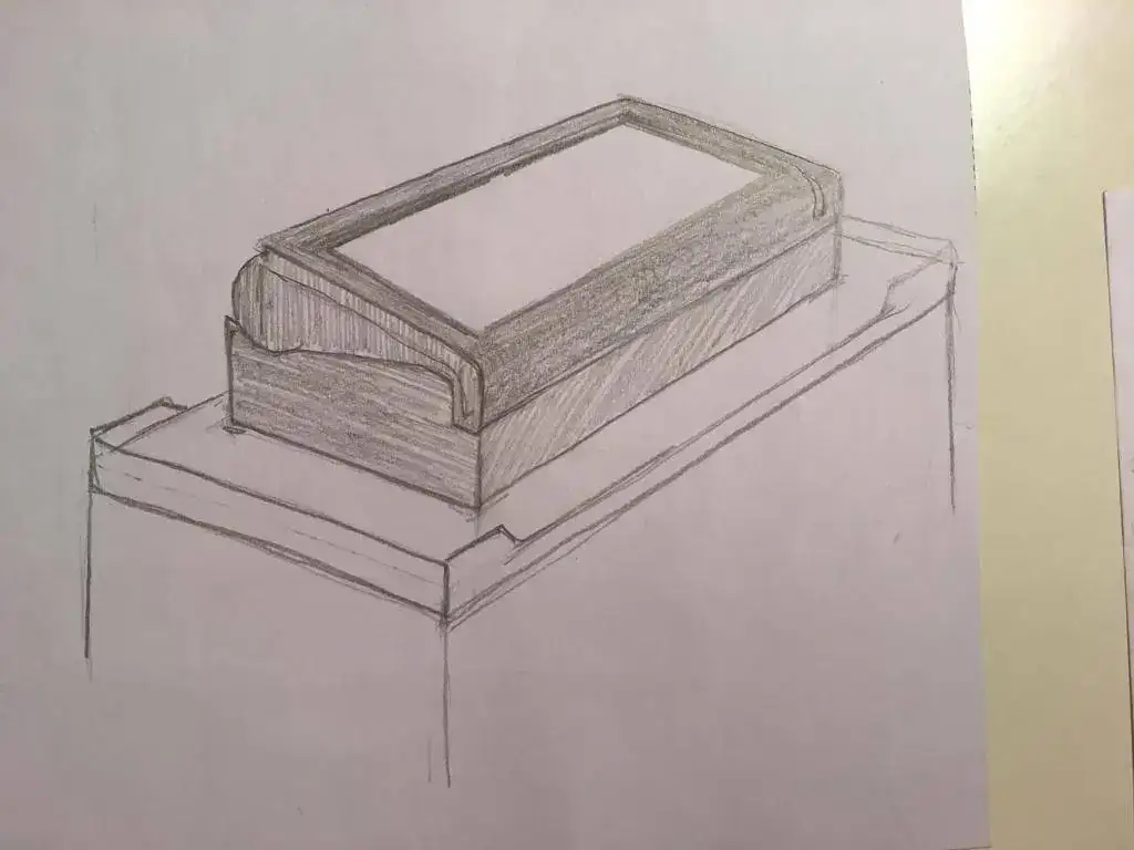

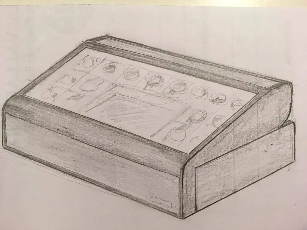

La caja será para 24 relojes en madera de castaño, a modo de caja / expositor , intentare que no quede excesivamente grande y pesada Tendrá detalles en piel a juego con las almohadillas ( una zona de trabajo pequeña )
Abajo habrá unos cajones para correas y otro para pequeña herramienta.
Lo más importante es el material a emplear y he conseguido una madera excelente con muchos años , no se puede desperdiciar un material tan bueno .
El diseño preferiría en estilo moderno ( tirando a líneas redondeadas y suaves ) , mejor que clásico, envió unos cuantos apuntes de cómo será
La tapadera al levantarse llevará una lámpara incorporada.
Por ahí van los tiros y se admiten propuestas
Un saludo y gracias

Me parecen muy originales y además bonitas y prácticas la verdad.
Menudas manos tenéis algunos por aquí ,deseando ver la caja que se intuye con muy buena pinta.

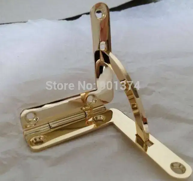

Yo tengo a medio hacer una caja de relojes de madera maciza de pino y he de decir que el peso de la caja es bastante considerable cuando se hace de madera maciza de cierto grosor, pero el resultado merece la pena. Con lo que más he tenido problemas, ha sido con las bisagras de la misma, en un principio escogí unas de este tipo:
Pero al no ser la caja 100x100 perfecta y al no haber utilizado una sierra de corte profesional, el resultado dejó bastante que desear, así que ahora me tocará utilizar otro tipo de bisagras y reparar de algún modo los agujeros realizados.
Con esto solo quiero indicarte que según que tipo de bisagras utilices, hagas alguna prueba previa, ya que el tipo de madera noble que estas utilizando no será fácil de reponer en caso de que tengas que repetirla.
Ya nos iras contando miguelfr como va quedando, un saludo

Efectivamente, la perfección en el corte de la madera y la milimetrica igualdad de los componentes hará que sea un éxito o un fracaso, de nada sirve utilizar los mejores materiales si el trabajo no es perfecto.
La bisagra que envias con la foto es bastante buena, pero te limita el tipo de tapa a poner, a mi no me valdría , yo he pensado eje central y la tapadera rodará en sus laterales, no deja de ser también muy complicado ya que esa bisagra no la conozco así que habrá que fabricarla ( en madera o en metal ...)
Tengo dos o tres modelos de bisagras pero al final no sé si las utilizaré ( quizás si, para otra parte que no sea la tapa...algun cajón secreto o algo)

El archivo que te mando es que para que te hagas idea de donde iría la bisagra de la caja , en el centro del redondel ( veras un punto hecho a lápiz) esa sería la ubicación de la bisagra, un eje que la permitiera girar, ya sea en madera o metálico, sencillo y a la vez complicado...

Respecto al tipo de bisagra que llevas idea de utilizar, las he visto antes en algunas cajas de plástico y quedan muy bien, pero nunca las he visto en una de madera, así que si consigues fijarla de alguna manera, te quedará muy bien. Viendo tus bocetos, veo que también has tenido en cuenta la sujeción de la tapa a 90º una vez abierta, otra cosa muy a tener en cuenta. Ya nos irás mostrando tus progresos :ok::

En este mismo hilo mas adelante expliqué que voy a fabricar yo mismo la caja en madera de castaño a medida para estas almohadillas y con capacidad para 24 relojes, no sé si lo has leído.

Veo que estás haciendo un gran trabajo de diseño antes de la construcción. Me parecen unos diseños fuera de serie. Te felicito nuevamente y espero ansioso ver los resultados. Un trabajo así merece muchas fotos de todo el proceso.
