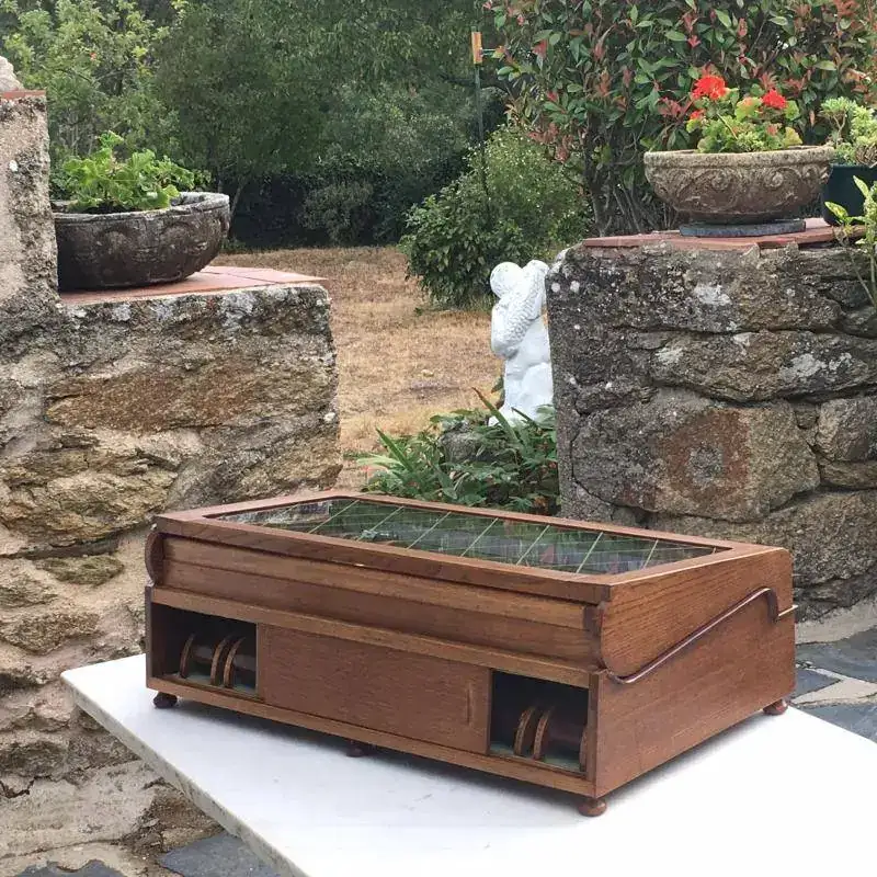

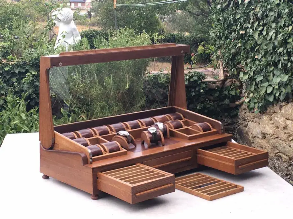

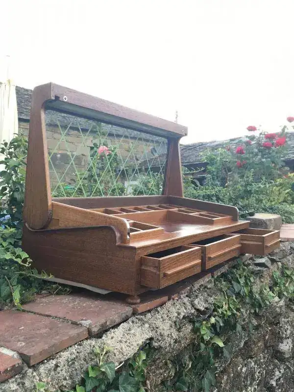

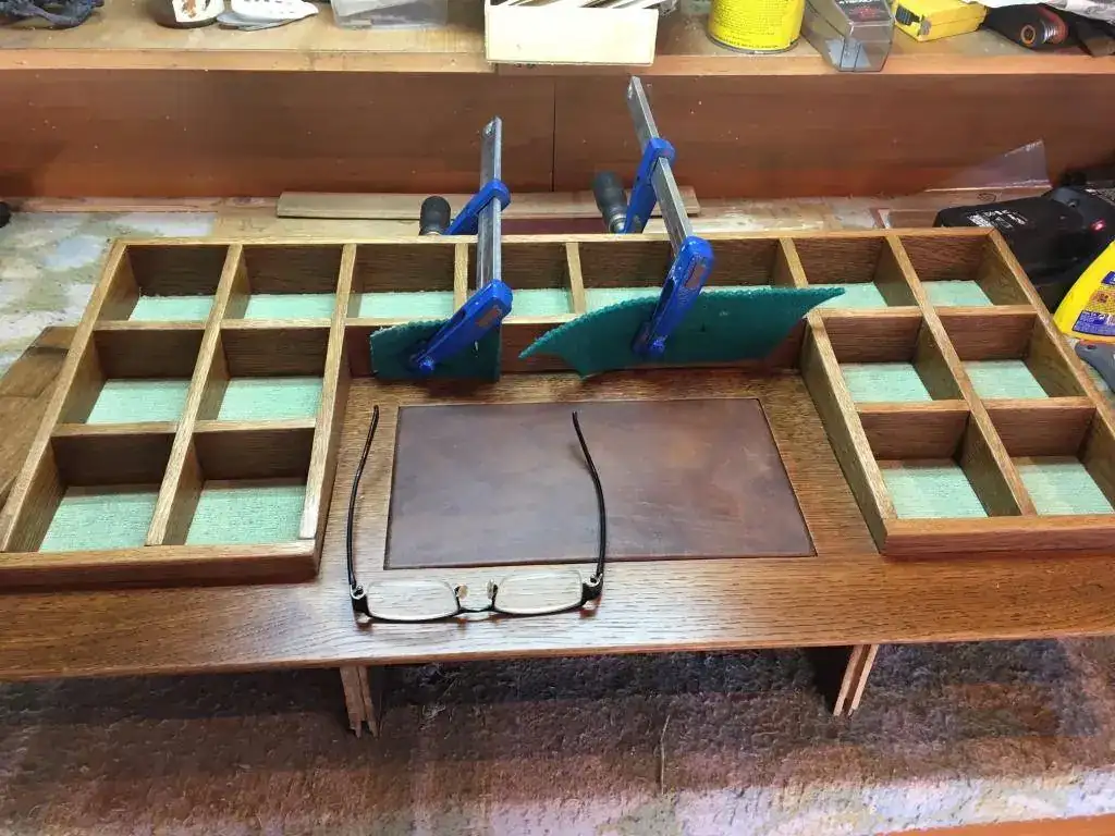

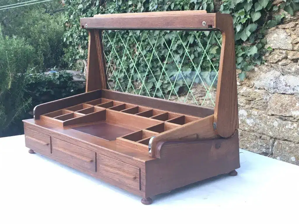

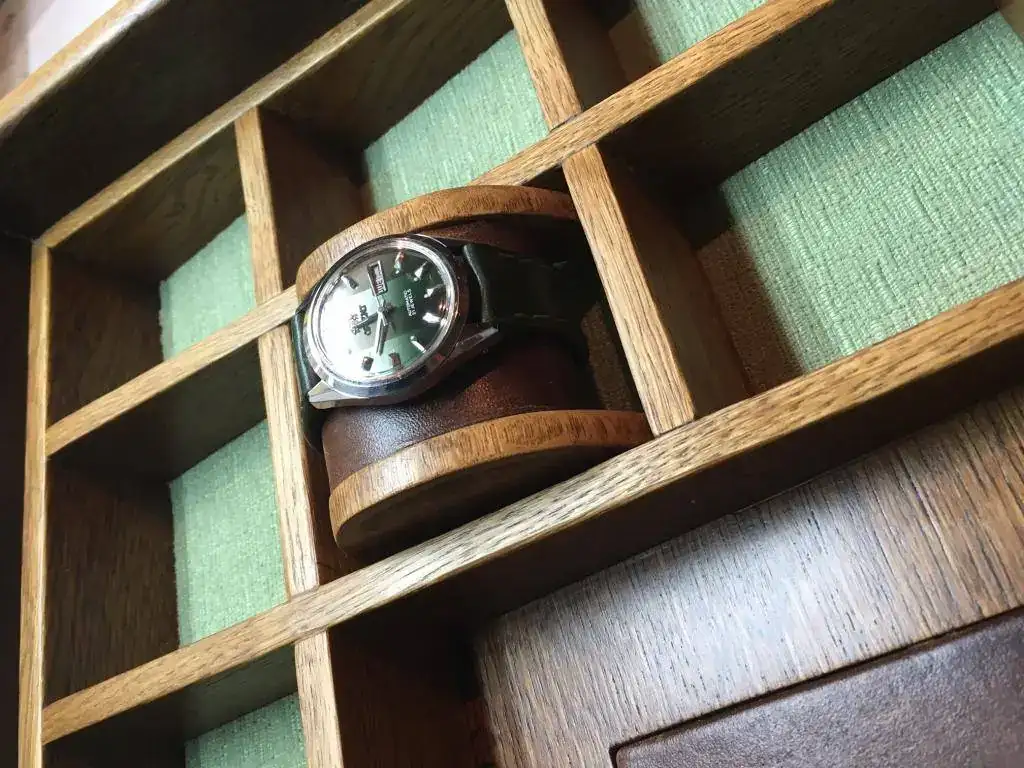

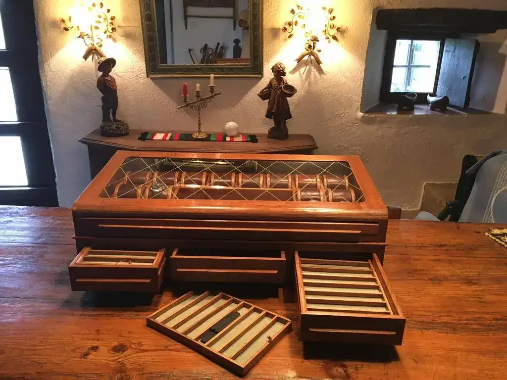

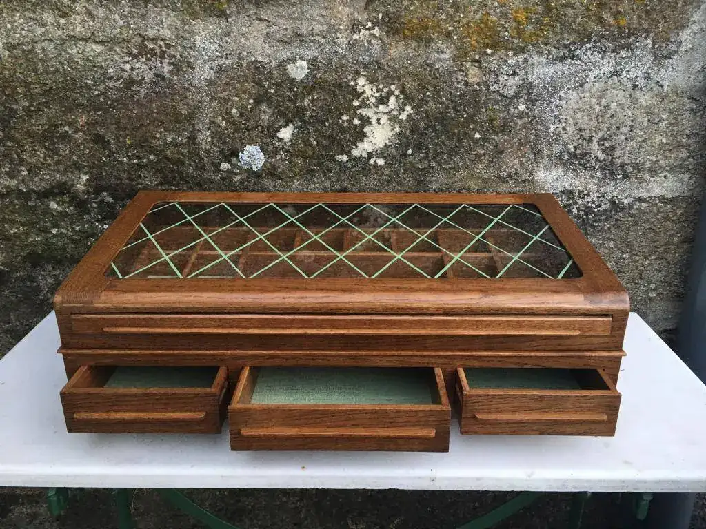

Hola:
Después de presentar las almohadillas que hice hace algunos meses ..
https://relojes-especiales.com/threads/almohadillas-de-piel-y-madera.434206/
..ahora os quiero presentar la caja ya terminada.

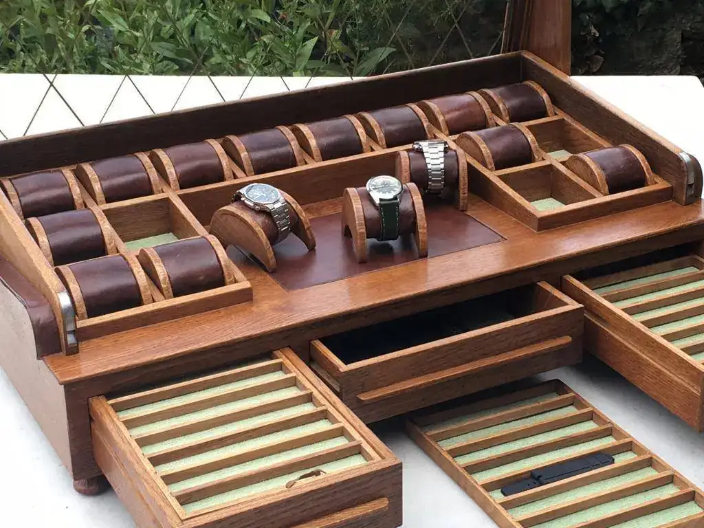

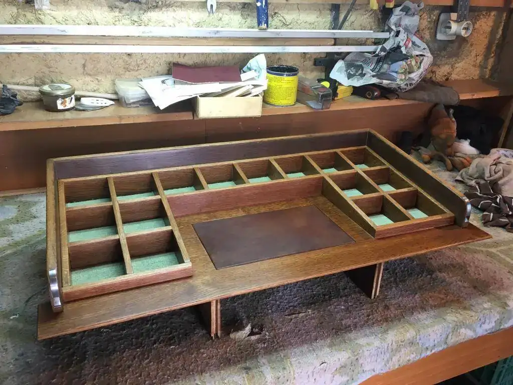

Tiene capacidad para 24 relojes , y en los cajones laterales lleva departamentos para 47 correas, el cajón central esta destinado para pequeña herramienta, lupas, pinzas....
El proceso ha sido laborioso, no soy profesional y sinceramente me ha resultado difícil, pero lo he disfrutado mucho.

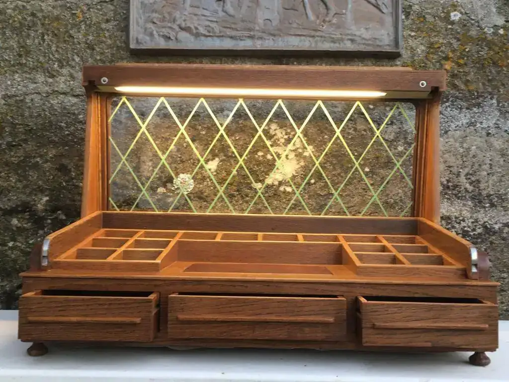

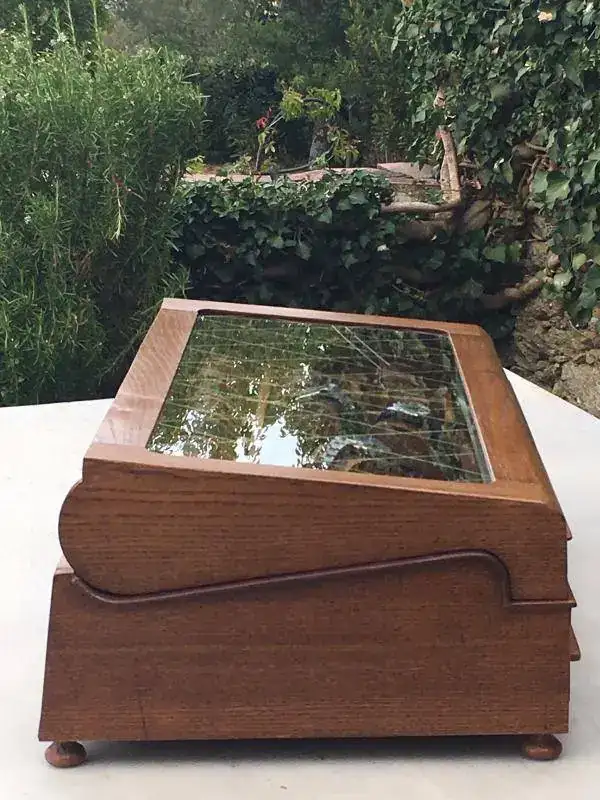

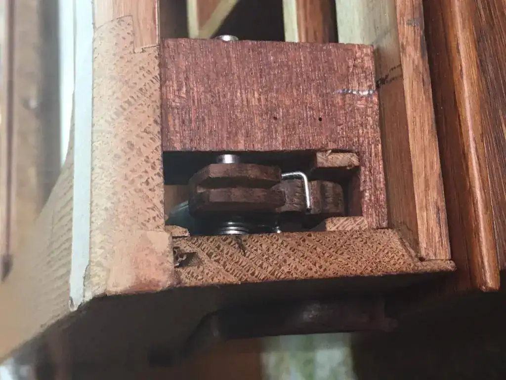

Lleva una luz incorporada en la tapa, el sistema de cierre ( diseñado por mi ) ha sido de lo mas complicado, hasta estuve a punto de renunciar a ponerlo.. al final lo conseguí.

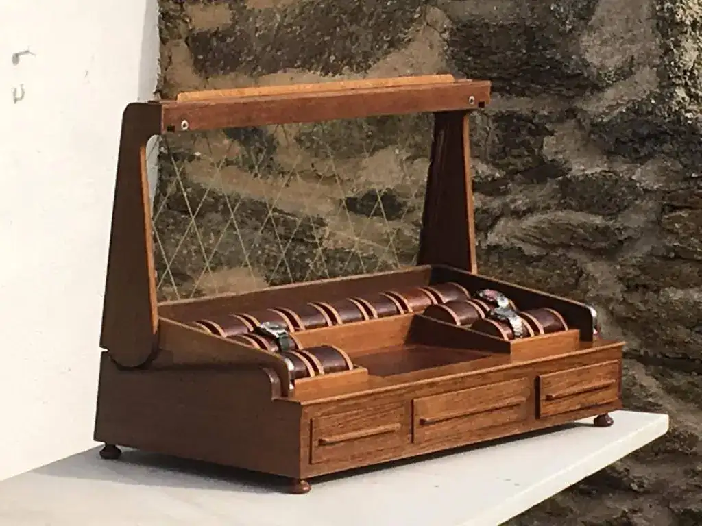

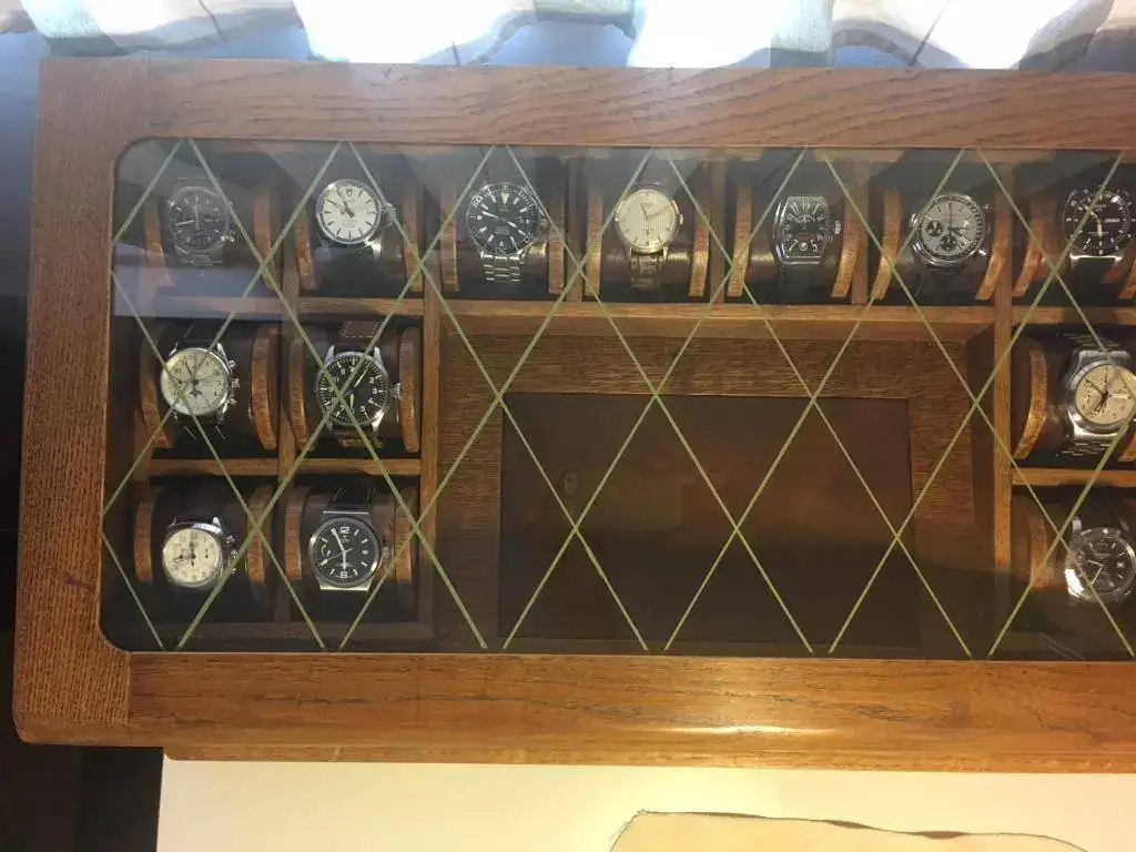

El cristal está decorado en motivos de rombos, notareis ( si os fijáis en las fotos que envío) me tocó repetirlo, se me partió y el segundo me quedó mejor que el primero ( dicen que "no hay mal que por bien no venga" )
Bueno os dejo con las fotos y espero que os guste..
Edito: lo mio no es la informática, tengo decenas de fotos y las únicas que me salen de pie son estas que os mando, el resto no soy capaz de enderezarlas , lo siento.

Lo veo espectacular.
Podrías patentar el modelo y te la quitarían de las manos.
Se ve preciosa , y las fotos también se ven perfectas, el entorno no podía ser mejor ... dices que no eres profesional ?...ya quisieran (quisiéramos) muchos llegar a ese nivel que tienes !!!
Me quito el sombrero .
Me pareció muy buen diseño y con excelente criterio,
de una practicidad notable, bien terminada, y todo con buen gusto.
Si tengo que opinar personalmente en algo,
sería dejar fuera los rombos del vidrio,
y a lo mejor mandar a hacerle un ligero biselado en los bordes.
Coincido con que ya varios estarían muy interesados
en estas hermosas cajas.
Saludos y felicitaciones
Álvaro
Las prisas por acabarla fueron por lo que me decidí a hacer ese dibujo en el cristal, ya que la idea inicial era la que me propones, también que inicialmente el espacio del cristal era rectangular al que luego le dí esa forma redondeada a las esquinas con lo que ya pensé que quizá el bisel fuera dificil.
En las fotos que he publicado se ven dos cristales , el primero que hice con un verde muy similar al color de la tela que tapiza partes de la caja. este cristal iba muy cargado de color y con la linea bastante gruesa para mi gusto, desgraciadamente ( o afortunadamente) se me partió sin querer y lo tuve que repetir y le dí un color mas oscuro a las lineas y las hice mas finas , quedando bastante mas discreto el dibujo.

He recibido algunas criticas, que agradezco.. sobre los rombos del vidrio.
En un principio la idea era poner un cristal con bisel. Cuando hice la tapa y vi la posibilidad de hacer las esquinas en redondo la aproveché, así que la idea del bisel se complicó.
Me explico; al ser las esquinas redondas, si pongo el bisel recto tendría que ser de 3 o 4 cm para que en las esquinas no convergiera fuera del cristal, y si el bisel fuera curvo los cuatro relojes que están situados en las esquinas los taparía el bisel.
Y otro problemilla ( y digo problemilla por que todo tendría solución ) sería el grosor del cristal, ahora lleva un cristal de 3mm y para un bisel habría que poner un cristal de 6 mm. ( doble de peso )
La opción fue decorarlo , cosa que me permitía hacer la caja sin acudir a ayuda externa, yo el bisel no sé hacerlo , y cortar un cristal y decorarlo si.
Entre las decoraciones que barajé te puedo decir: arenado con las fases lunares ( la luna con sus cráteres.). o arenado con alguna constelación ( la Osa Mayor.. u alguna otra) , algún otro dibujo geométrico mas moderno , con firma ..o sin firma.
Elegí los rombos por que era lo mas sencillo.
Se me rompió una vez y la siguiente lo volví a repetir con el mismo diseño, pero con un trazo mas fino y un color mas oscuro.
Te mando fotos con los dos cristales para que observes la diferencia.
Así se queda de momento, y si tuviera tiempo y ganas igual lo cambiaba por otro dibujo.
Edito: por la segunda foto observo que el bisel apenas se metería encima de los relojes. Un problema menos:):)
