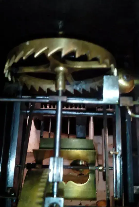

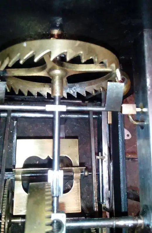

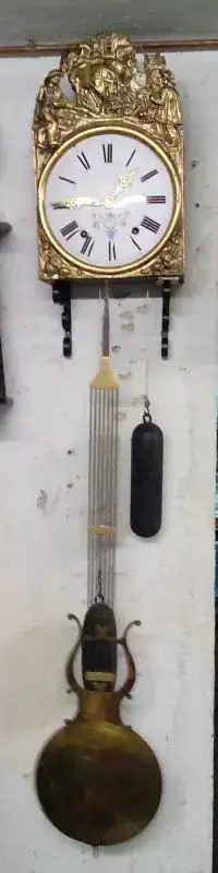

Aunque ambas piezas parecían gemelas, no lo son en absoluto, un eje es mas ancho que otro, los pivotes son mas largos en la pieza estropeada, los anclajes están horizontalmente a diferente medida.... en fin, las piezas del conjunto no son intercambiables.
Al asunto, como bien decía elmonje con un poquito de calor sale la coroma sola, ya que está sujeta con estaño, utilicé para elllo un pequeño soplete-soldador de gas, con apenas 2 segundos de calor sale, la ajusté a la altura idónea tras varios intentos (prueba-fallo) y surge el problema de los pivotes (demasidao cortos), abajo no llegaba al tornillo y arriba quedaba justo. Solución, cambiar el tornillo de la base original por uno mas largo de acero, (lo que suele ser complicado con estas piezas antiguas francesas, por la métrica, respecto a la tornillería de hoy). Bueno, buscando entre la tornillería encontré uno (solo uno) muy antiguo, que encajaba perfectamente, las cosas empiezan a salir bien. monté la pieza ya mas alta en la base que encaja mejor en la superior.
Todo oK, pero tengo el mismo problema que al principio de la historia hay dientes mas largos que otros , no todos tocan las paletas por igual y el reloj se para al poco.
Ahora viene la solución de "tonito". La pieza en la Dremel sujeta a su soporte a bajas revoluciones y lija en una posición fija, bajando la Dremel hasta que los dientes de la corona rocen la lija, unas cuantas pasadas muy suaves y nuevo montaje (si hubiera sabido esto en su día, la de complicaciones que hubiera ahorrado).
Hecho esto, ¡¡¡¡¡¡el reloj funciona de continuo!!!, leva un par de horas funcionando sin péndulo (aún no me atrevo a ponerlo) y no se para. Mañana fijaré el nuevo tornillo con una gota de cyanocrilato y montaré el péndulo, tapas, dial y agujas y comprobar el funcionamiento. Lo difícil está hecho.
