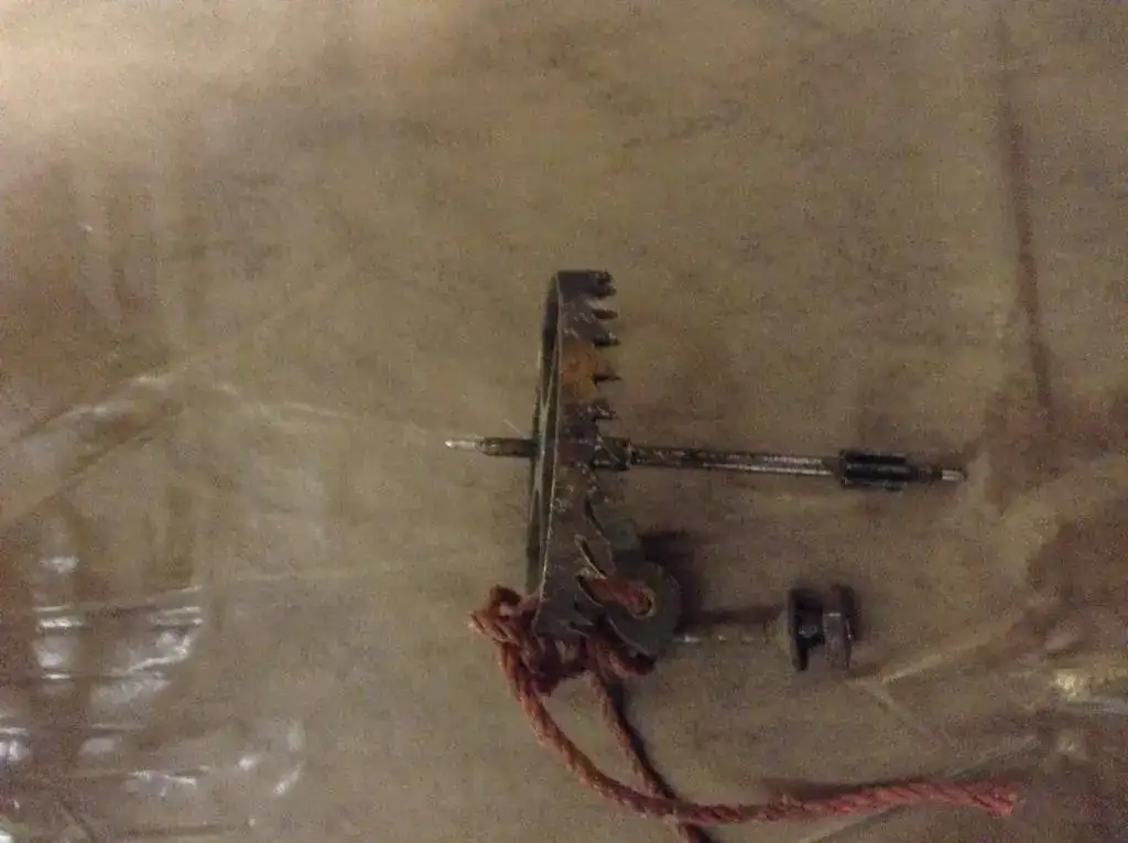

He intentado estirar unos dientes de la rueda catalina de un Morez, que estaban romos por lo que se paraba contnuamente, y el resultado ha sido catastrófico ( tres dientes partidos):ops:, Me he venido abajo, Alguien conoce quien puede vender estas piezas
La foto está sacada de internet y parece que tien roto un pivote, pero sirve para ilustrar lo que necesito
Si quieres...mándame las medidas y te miro esta semana a ver si tengo una, mándame por privado.
Hola vamos a ver estos relojes son muy artesanos y todo tiene solucion, claro se necesita paciencia y habilidad; de momento debes insertar soldando una pieza para hacer de nuevo eso tres dientes (hay hilos aqui que ya han explicado como se hace el injerto) vale, pues depues no estires nada solamente debes limar los dientes para que vuelvan a tener la forma primigenia comprobando ademas que no pierden la alineacion.
si luego las paletas del escape te quedasen cortas hay soluciones para acercar la catalina al escape pues se trataria de decimas de milimetro
La otra solucion la has dado tu, que es encontrar una catalina para sustituirla, pero debes dar todas las medidas para buscar coincidencias como dice jabito4
Suerte en la decision que tomes

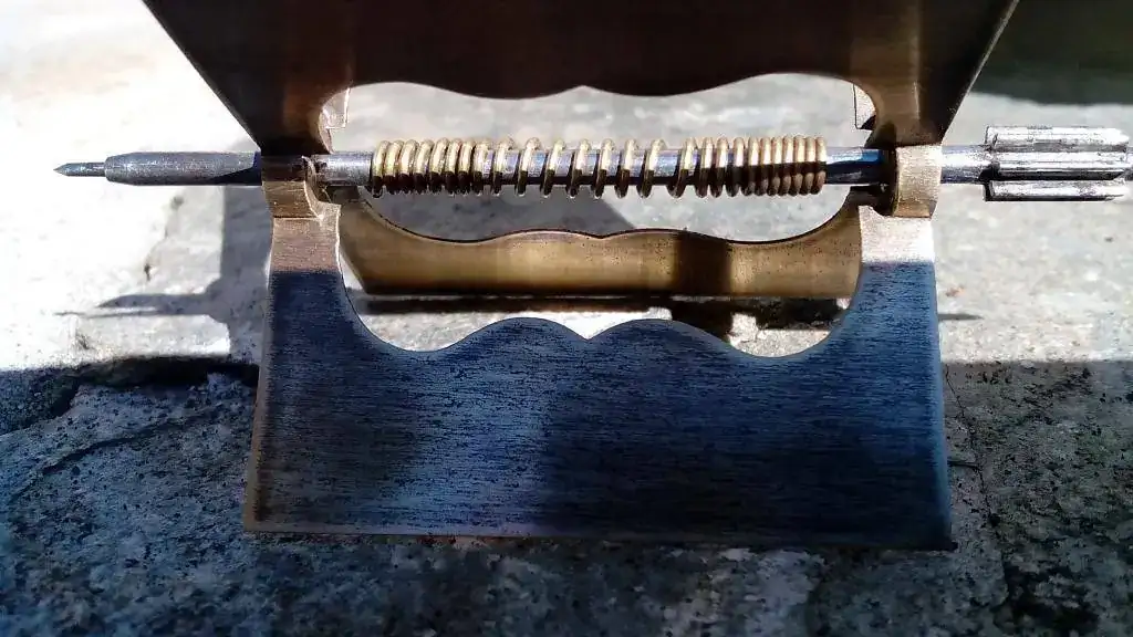

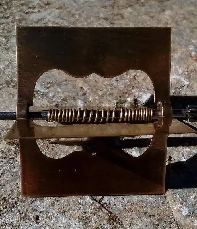

Pongo unas fotos,
El muelle tiene que tocar los dos extremos de las paletas y a su vez estar cerrado sobre el eje, el lado derecho está completo, el izquierdo parece que le falta un trozo.
Puedes estirar el muelle y apretar el extremo izquierdo
Es decir que el muelle no se engancha a nada, simplemente estirar y apretar en el eje. Esta tarde pruebo
Gracias por los consejos
cuando lo estires ha de hacer presion en la parte redonda, laterales de la parte de bronce y al mismo tiempo una pequeña presion en el eje, por fuerza centrifuga al girar aumentara la presión en el eje de esta manera controla su velocidad, pero no olvides que tambien tiene que presionar en los costados de bronce para poder arrastrar el venterol...

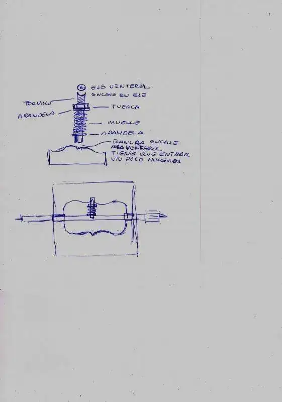

Hola altarf, bueno para que no sea una chapuza y ademas quede con la presion debida el embrague del venterol, tienes este diseño facil , efectivo y profesionalmente correcto, creo que merece la pena (si quieres equilibrarlo puedes hacerlo tambien en el ala opuesta, pero creo que seria suficiente en una sola parte)venterol.webp
Muchas gracias a elmonje. desde luego es un diseño original (nunca había visto algo similar) y fácil aparentemente. de realizar. No obstante, siguiendo las indicaciones jabito4, he estirado el muelle para que toque los bordes interiores del eje de las aspas, lo he montado y ¡¡¡¡¡¡FUNCIONA!!!!!.

se puede hacer de mas maneras, pero este es de lujo si se hace todo en metal (yo he hecho varios hasta con varilla roscada de 1 m/m)
