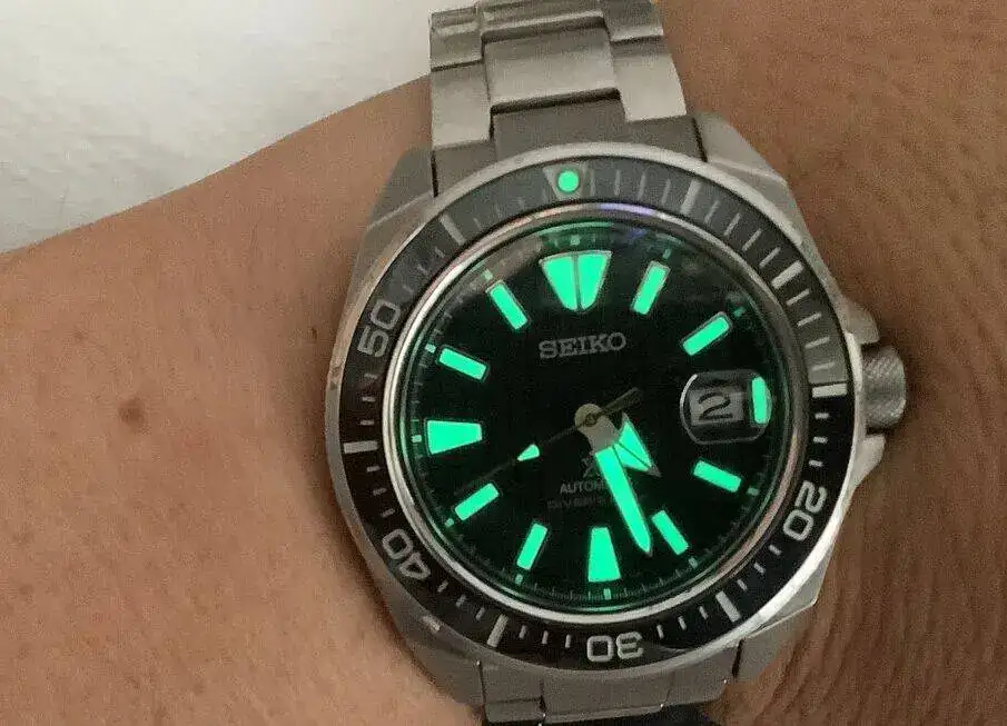

Foto de un Seiko King Samurai con el lumen con fechador a las tres.

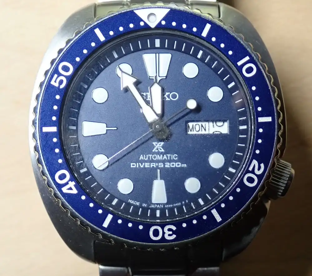

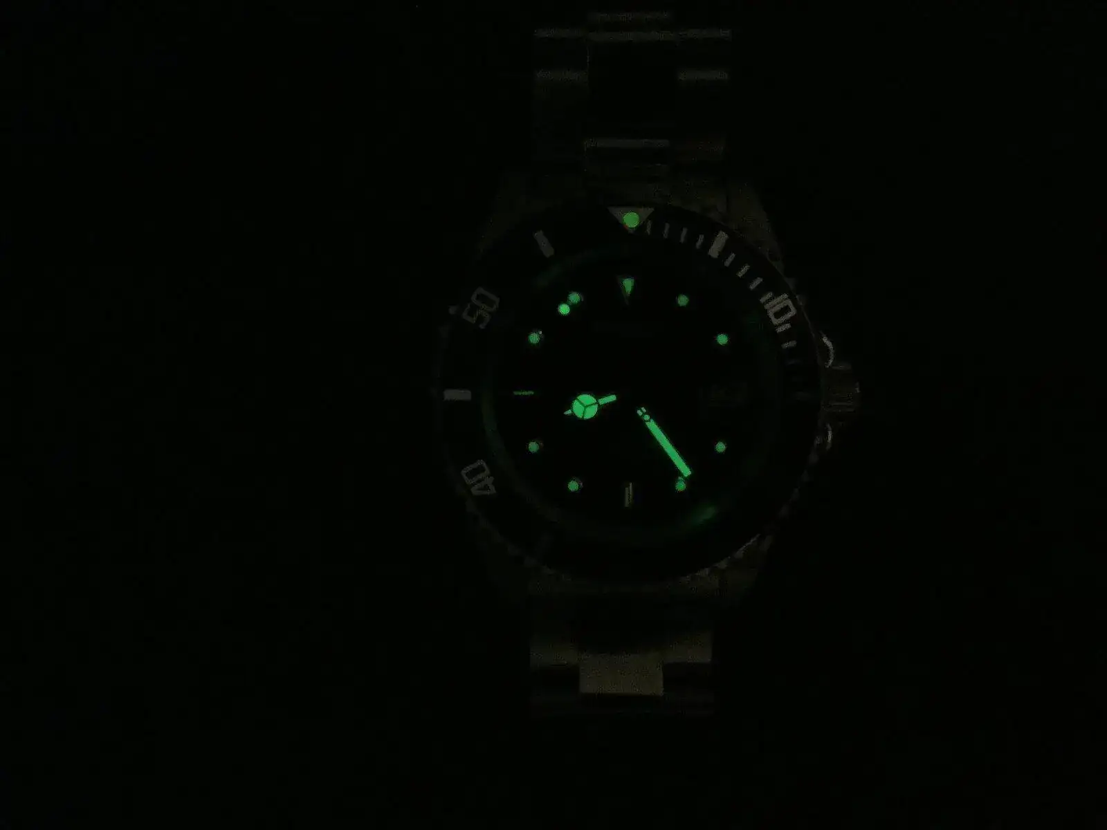

Foto del lumen de un Invicta pro diver sin lumen en el fechador a las tres.

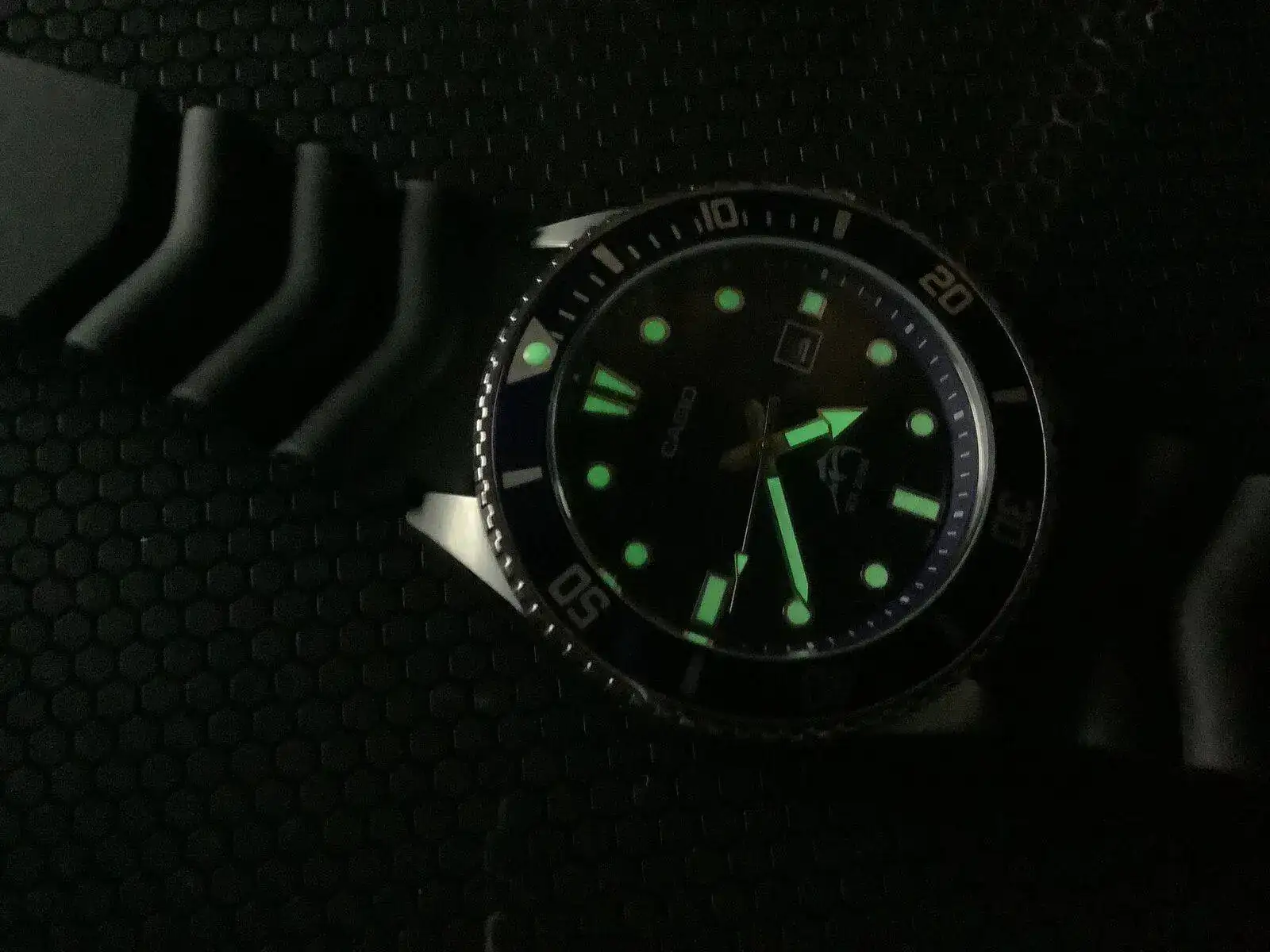

Como curiosidad el Casio Marlin si que lleva ese lumen a las tres(aunque se que no está certificado)

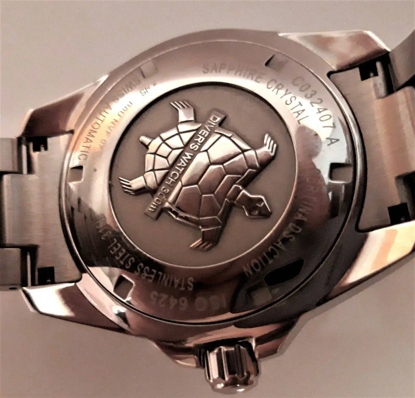

Aparte de este punto, es probable que el Invicta no cumpla con otros requisitos de certificación para diver. Porque son muy amplios: resistencia a la corrosión, golpes, cambios térmicos, condensación, químicos, etc.
Me parece que sigue siendo un reloj bastante adecuado para ir a la playa.... pero no creo que sea un diver certificado. Aunque no por lo del índice de las 3, porque el Tortuga tampoco tiene índice a las 3 y sí es un diver certificado:

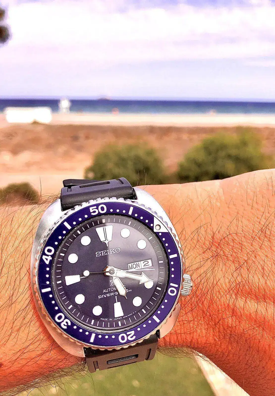

Mi Promaster si lo lleva:
Reacciones: unicoru, detracia y Motortrek

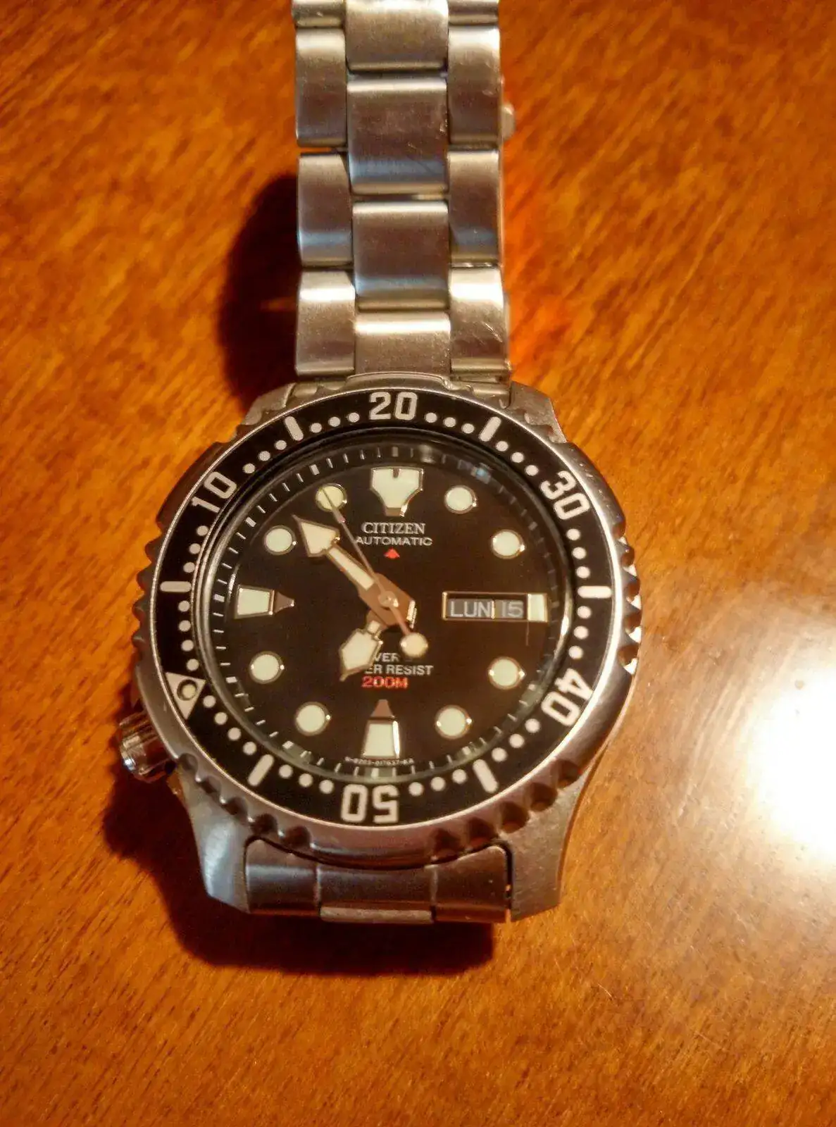

Pues creo que esto ha cambiado en la nueva normativa ( lo del índice a las 3) creo recordar haber leído hace poco, que para cumplir con la nueva norma ISO, al nuevo mini tortuga , le han puesto un mini índice a las 3 junto a la fecha , para poder certificarlo como Diver , creo que en los próximos modelos , iremos viendo cambios en relación a esto.
Reacciones: Ancebl, JavierMSR, detracia y 2 más
Pues me parece que, igual que el Citizen que muestra @Bito. Así que a lo mejor tiene razón el padre de @Jalite y ha cambiado la norma......
Pero sería una novedad; hasta ahora había muchos diver certificados sin índice a las 3.

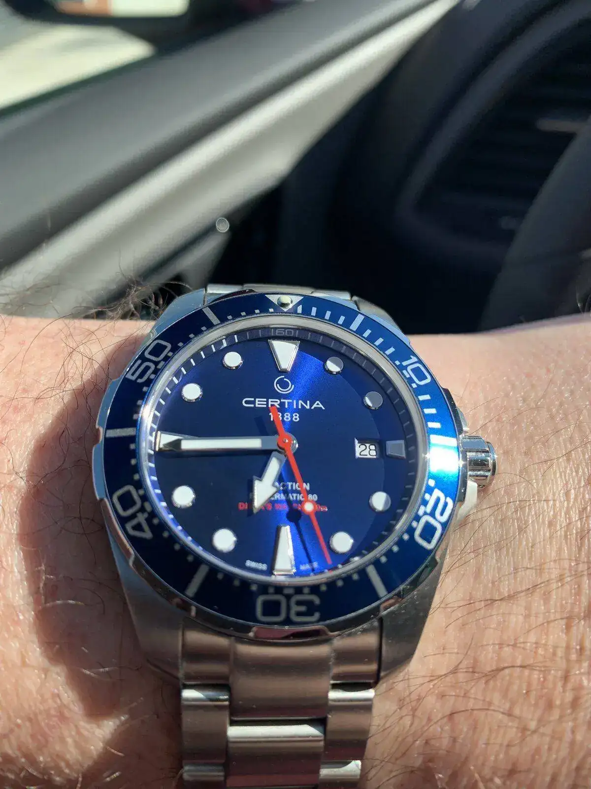

El Certina sí lleva el índice a la 3.
Reacciones: unicoru y galunco

Si lo tienes, y la certificación te ha costado un dinerillo lo mejor es marcarlo y ahí se acaban las dudas, como Certina DS Action, lo que da de si la tortuguita, este reloj lo mismo lo tenían que doblar en precio para lo que ofrece. espero que no me oigan los de Certina :whist::

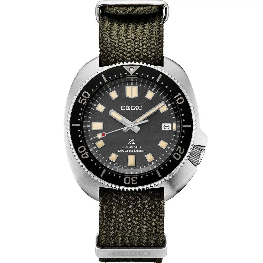

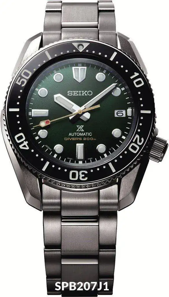

Un ejemplo de lo que decía: los "nuevos" Seiko 14x, aparecidos apenas hace unos meses:
original:
...pero poco tiempo tras el lanzamiento original (otra combinación de color, no he perdido tiempo en buscar la misma)...
Reacciones: unicoru, detracia y galunco

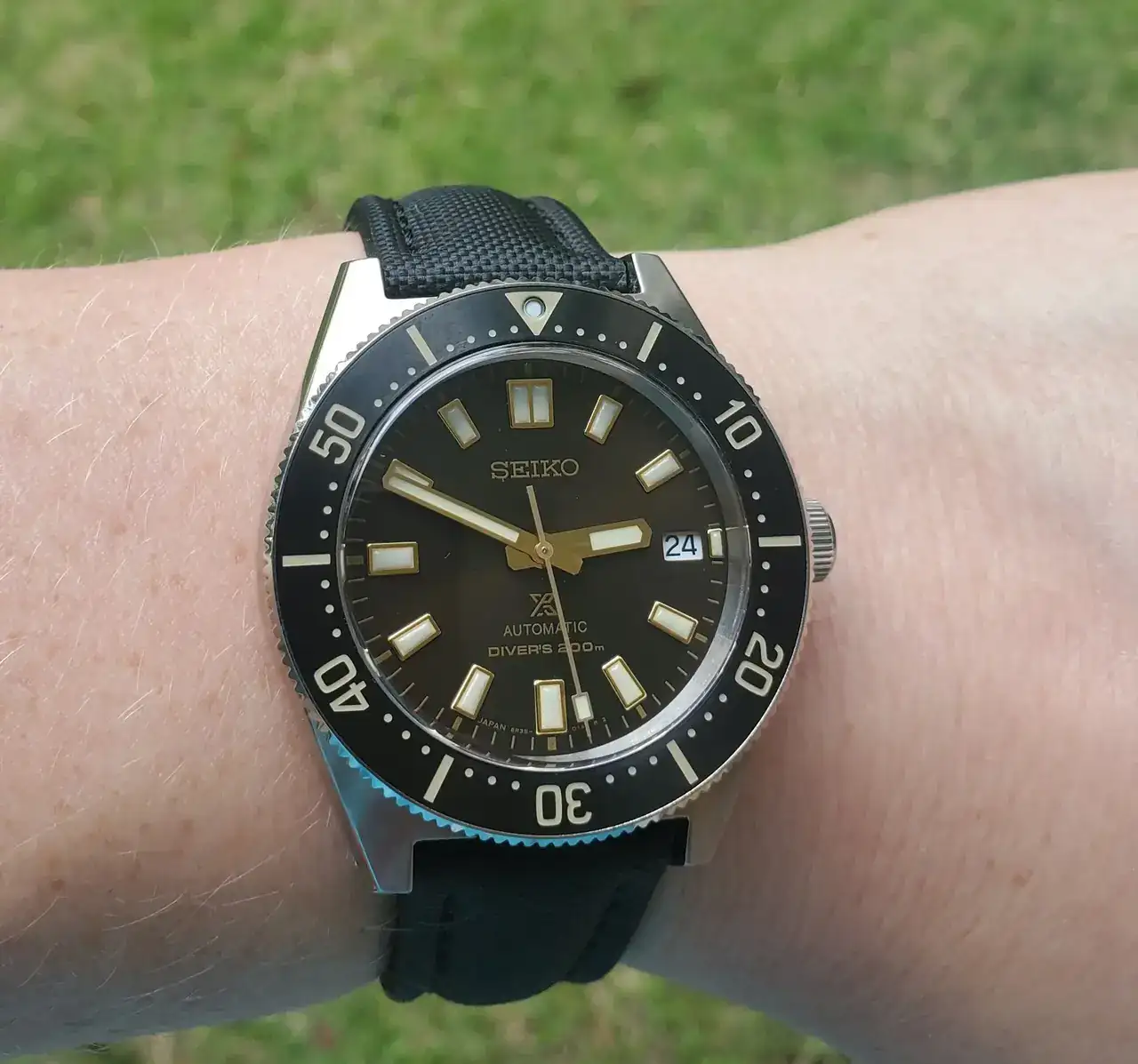

original:

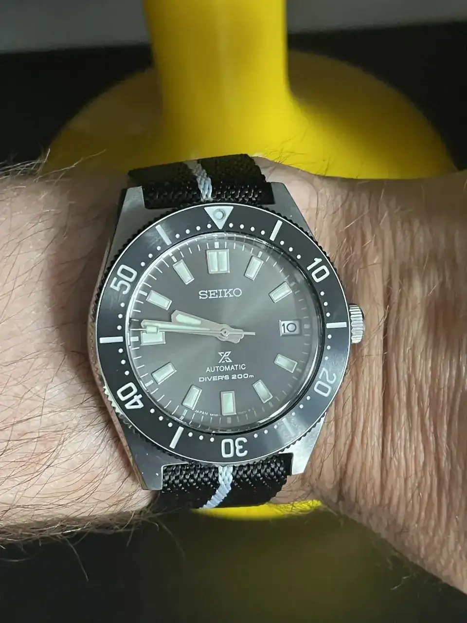

Tb me había fijado en q a vsrios modelos de Seiko les han añadido el índice con lumen a las 3, y esto parece q lo han hecho sin motivo apartente aunq, según lo q se comenta en este hilo, puede q tenga q ver con cambio de normativa ISO
Yo lo he visto al menos en los 62+, como bien dices, en los Willard, y en los MM200, a demás es un añadido extraño, lo han puesto como forzado encima de los minutos sin guardar simetría con el resto de índices
    88,2 KB · Visitas: 447
Reacciones: galunco y unicoru
