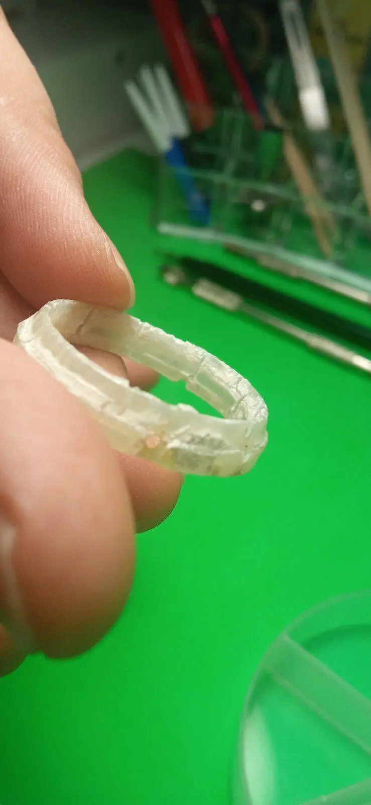

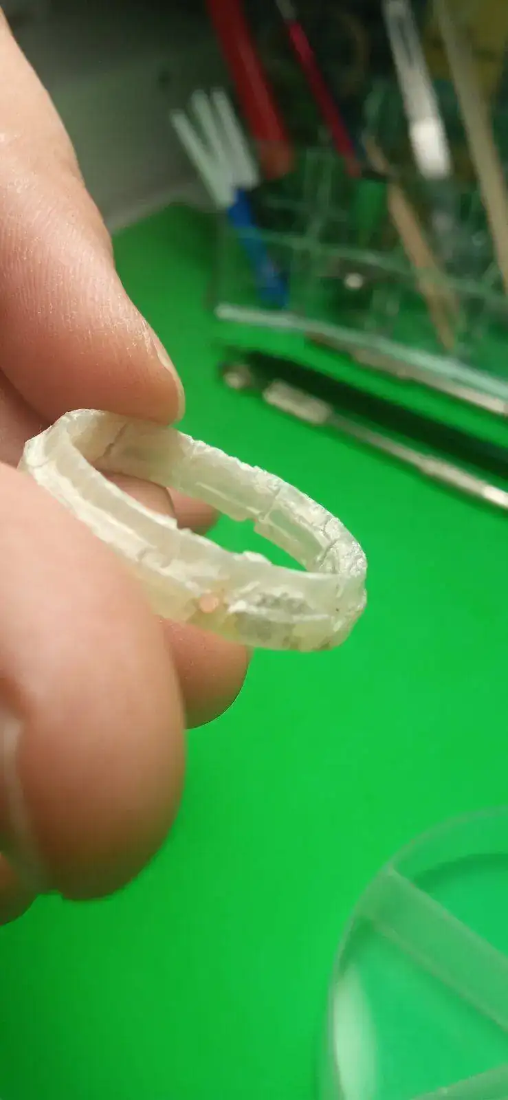

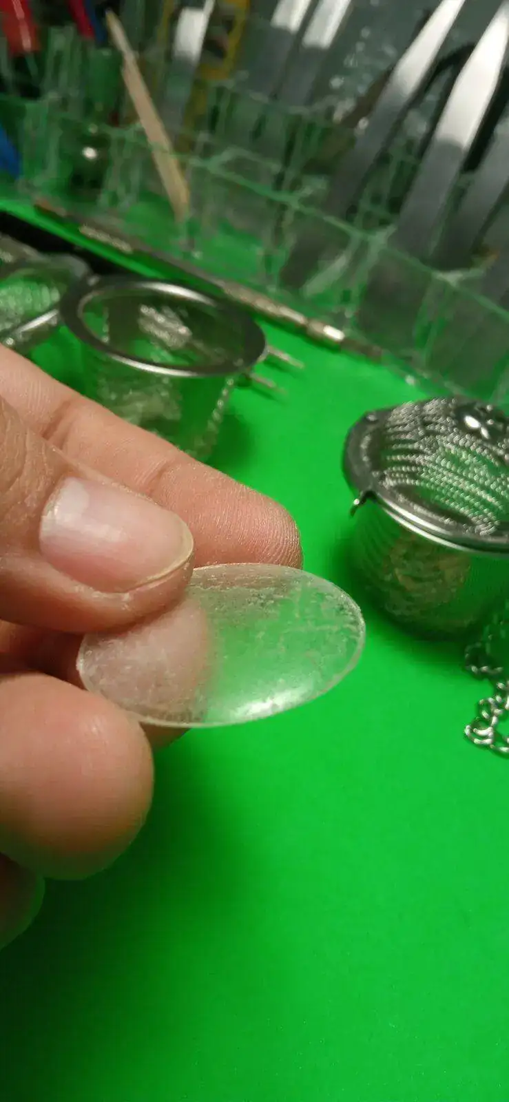

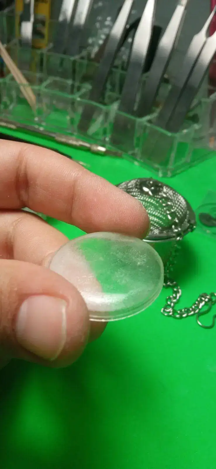

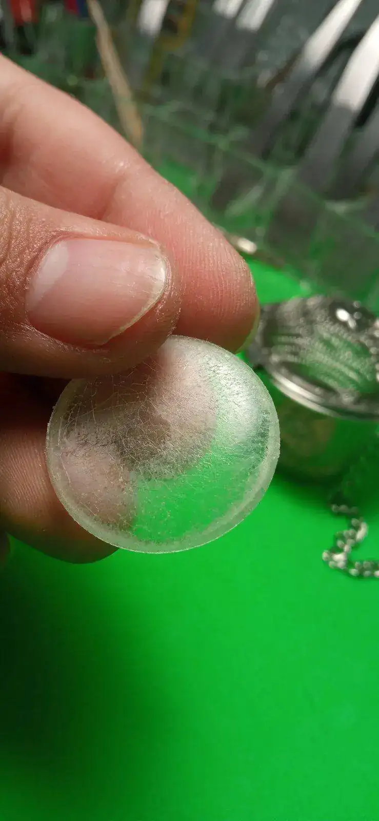

hola a todos compañeros, hoy vengo para comunicar una advertencia/pregunta, si vieron algún hilo anterior mio, sabrán que me mude de argentina a españa y pregunte por como se llama aqui(españa) el solvente, por lo que me dijieron se llama disolvente úniversal, hoy luego de comprarlo y estar limpiando un reloj con el disolvente, por cierto con muy buenos resultados, me doy cuenta que al meter en el disolvente una arandela de plástico sale como toda rasgada y fea, a lo que para probar si era el disolvente lo que lo estaba provocando la corrosion en el plastico, procedo a meter en el disolvente un par de plexis en perfecto estado y luego de dejarlo unos minutos, al sacarlos efectivamente se quedan todo rasgados, esto en argentina con el solvente de alli no me pasaba en los plásticos, ustedes les paso alguna vez?, dejo fotos de como quedaron los plexis y la arandela luego de meterla en el disolvente, y de paso dejo una foto del disolvente universal que utilize, como siempre gracias desde ya.

Primero siento lo que te ha pasado.
A mi la verdad no se me ocurriría ni loco meter un plexi en disolvente. Yo mis plexis, creo que los habré pulido una o dos veces y lo he hecho con el famoso Polywatch. Los deja como nuevos.
Este incidente era muy habitual en la transición del mecánico al cuarzo, por lo que tuvimos que buscar otros productos de limpieza, para lavar los mecanismos de cuarzo como mecánicos.
Por tal motivo descartamos en el taller detergente y gasolina y otros disolventes, pasándonos a detergente casero de toda la vida, al Hexano, y al alcohol isopropilato, ojo no alcohol de 96 que oxida.
anteriormente nunca me habia pasado antes, menos mal que lo descubri ahora y pude evitar un desastre mayor, entonces por lo que entendí todo las partes plasticas es mejor lavarlas con detergente y agua en ultrasonido, ¿no?

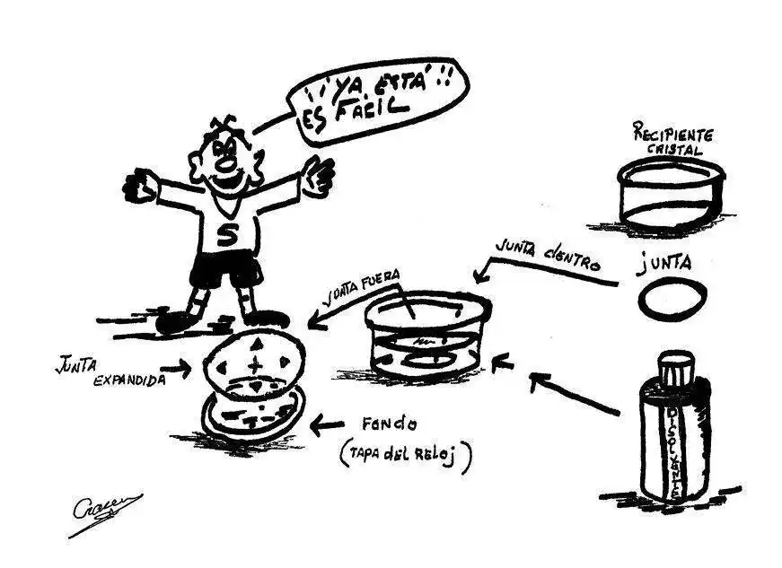

El disolvente universal, en el taller, lo suelo utilizar para dilatar las juntas tóricas.
Apuntes de relojero, 1967-2021. Galy​
Actualizado abril 2022.​
Agrandar diámetro de juntas tóricas​
De juntas tóricas: hay infinidad de grosores y tamaños. El no disponer de junta adecuada nos crea un contratiempo, para ello, es de gran ayuda el disolvente universal.
Herramientas y material
  • Disolvente universal.
  • Pinzas.
  • Recipiente de cristal.
Elaboración
En un recipiente de cristal, colocamos un poco de disolvente universal y la junta más adecuada a nuestras necesidades, Esperaremos unos minutos y observaremos que la junta se ha expandido. Cuando apreciemos que el diámetro es el adecuado, la retiramos del botecito con la ayuda de unas pinzas. La secamos y colocamos en la canal de la carrura, la cual, anteriormente, habrá silicona do. Ya tan solo nos queda esperar y observar cómo va y cuando quede del diámetro que precisamos lo cerramos.
  • Pinzas.
Elaboración

justamente eso mismo me lo comentaste en otra ocasión y me salvo de muchos aprietos, hoy intente repetirlo con el disolvente este embrujado que me arruino el plexi, y básicamente lo mismo, lo dejo todo rígido y cuarteado, empiezo a dudar que sea disolvente y no sea acido.
Pues quien sabe que tipo de disolvente sea en Argentina, pero el disolvente en España y en México, es el mismo, destilado de petróleo ( no será que le llamen allá disolvente a la gasolina blanca?? y te come las manos y los plásticos que ni veas. Y puesto en una estopa, droga a los indigentes.
He visto a los relojeros limpiar plexis con bencina, esa si no se los come. aun el alcohol isopropílico, tiende a ponerlos blancos( me ha pasado con plexis viejos)
Manuel
Manuel
si, seguramente alli en argentina sea bencina, alguna vez has utilizado el disolvente para limpiar el ancora?, ¿podria llegar a aflojar la laca de las levas?
El olor del disolvente y el tacto de la gasolina blanca, o también llamada gasolina de avión o Hexano, son completamente diferentes, una característica a destacar del Hexano es que es muy volátil, si nos toca la piel notaremos como en unos segundos se seca, dejando un olor muy característico y sin dejar rastro.
Lo mas parecido en españa es el liquido de recargar mecheros zippo. Que se vende bajo ese mismo nombre en estancos, a unos tres euros y medio un triste bote de 125ml. Aunque para los relojes que limpio al año con un par de botes voy bien.
Pero claro visto el éxito de mi anterior recomendación no se que decirte.
yo vi tambien el bote de 125ml de zippo, me parecio muy pequeño, ¿donde lo venden por litro?
