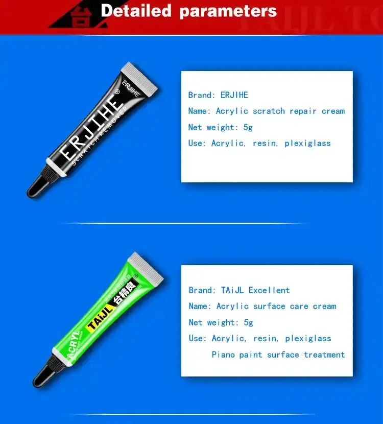

muchas gracias a todos.
he de decir que es muy posible que sea un plexi malísimo y más blando de lo normal.
siempre he usado el agodón mágico para plexis de casio, vostok y swatch y funcionaba fetén. y no se pasmaban por pasarles un trapito, pero éste hasta trapo seco lo raya.
pero, el poly watch combinado con los paños para gafas, (buen truco, gracias, que pasa al acerbo cultural común) han sido sumamente efectivos :ok::ok::ok:
la clave ha sido la microfibra de los pañitos éstos. y la pasada final con el producto verde:
he comprado, por si a alguien le interesa, el negro, polywatch pirata chino, y el tubito verde, para la pasada final que lo deja bien jugoso 😅
la composición del negro y hasta el tubo son identicos al polywatch, no me extrañaría que provengan ambos de la misma factoría.

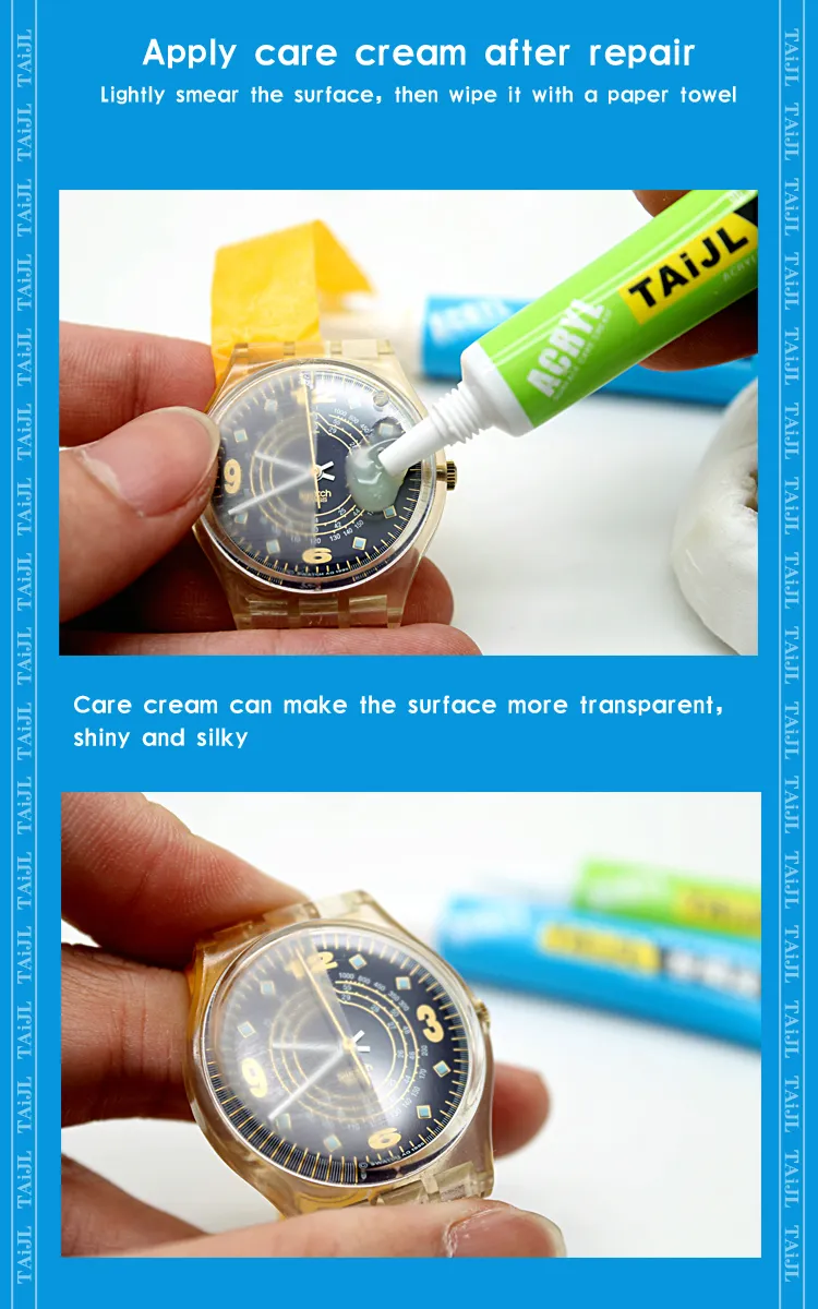

Mmm una vez pulido con el Polywatch, o la supuesta copia, con eso debería ser suficiente no? Al menos el par de Vostoks a los que se lo he hecho. No acabo de entender la función del tubo verde. Es para que quede más brillante? Porque en mi caso, con el Polywatch ya me quedan bien 🤔
Reacciones: Doménico
así es.
se nota un poco la diferencia, al menos en éste plexi.
ésto dice, el fabricante
Reacciones: Alex14SR
Ah bueno, pues es interesante entonces. Lo buscaré por Aliexpress. Has notado si los rayones aparecen con más facilidad? No creo... pero por preguntar jaja
