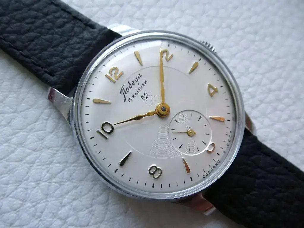

Resulta que me ha picado un poco el tema de pillar un reloj ruso de cuerda vintage, y tras ver muchos en internet, veo que normalmente las esferas suelen estar algo envejecidas o sucias, pero tras buscar, he visto varias unidades que están genial dichas esferas, y dudo si son originales o restauradas.
¿Podéis echarme un cable los profesionales??
Gracias.
Aquí os dejo las fotos:

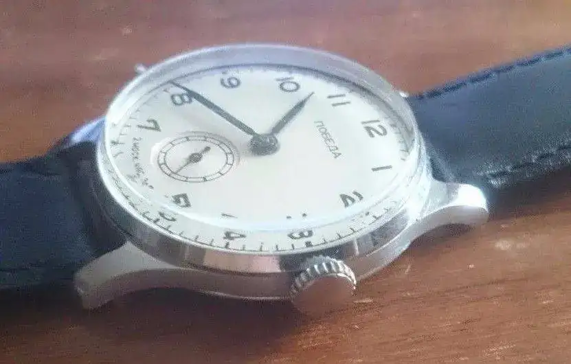

Sin ser en absoluto experta, y menos en rusos (hay especial infinidad de variantes), te diría que el segundo no me da mala impresión, pero el primero me parece claro que está repintado; de hecho, repintado sin siquiera retirar los índices :)
creo a mi entender que el primer reloj, tiene la esfera preciosa y restaurada.
El primero claramente repintado.
El segundo es difícil de determinar por la calidad de la foto pero el dial lo veo demasiado plano, como si fuera impreso en papel.

Mira el nº 8 y el índice de las 7 en el primer reloj. Creo que han pegado papel.
El segundo es muy difícil de ver por la mala calidad de las fotos.
Como te ha dicho joler, no es difícil encontrar tovarichs vintages sin retocar; son relojes que pocos coleccionan y de precio muy asequible por lo que no merece la pena perder el tiempo con restauraciones.

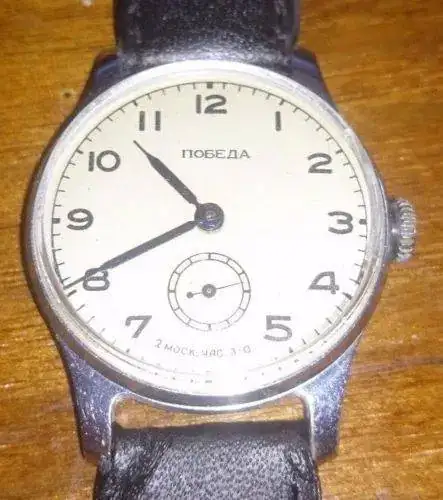

Ambas me parecen restauradas, incluso me atrevería a decir que la segunda ni restaurada, si no creada 'ad hoc' para esa caja.

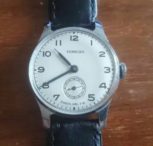

Esto que me comentais de la segunda unidad es lo que yo pienso tambien, que parece que el dial es muy plano, como si fuese de papel o algo asi.

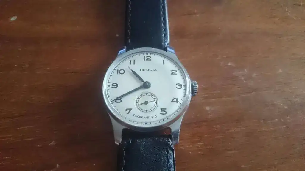

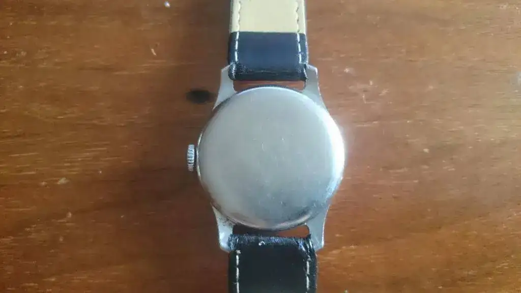

Os adjunto alguna foto mas, aunque el vendedor me ha comentado que es totalmente original.
El resto del reloj, no parece estar mal tampoco, pero como os digo, el dial...... no se yo.
A ver si asi podemos sacar algo más en claro. Gracias a todos por vuestras respuestas.
En el eje de los segundos hay suficiente relieve y si el vendedor tiene buena reputación yo no me lo pensaría.

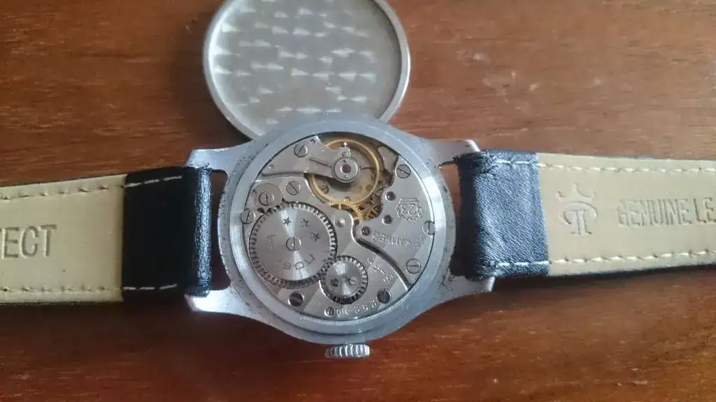

Hola , para mi la primera claramente repintada , la segunda yo pediria fotos mas claras y de cerca . La máquina parece estar bien , que calibre es ?
Segun he leido..... un 2602 de cuerda
