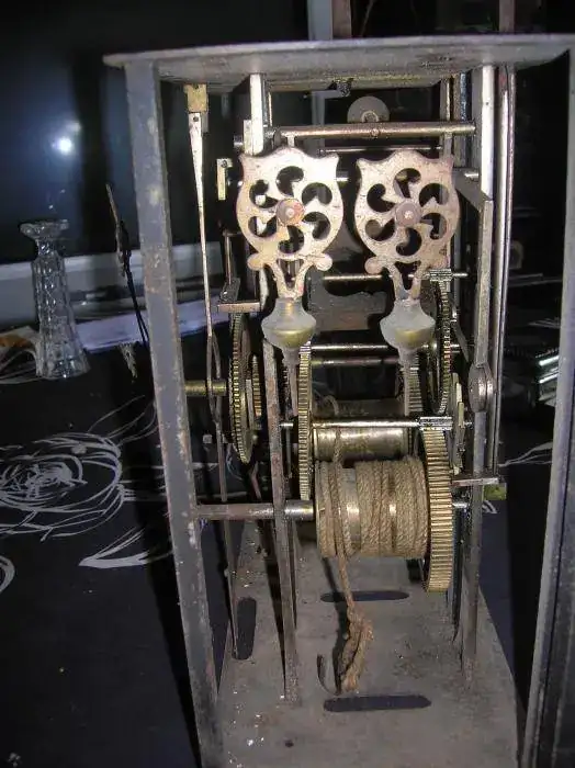

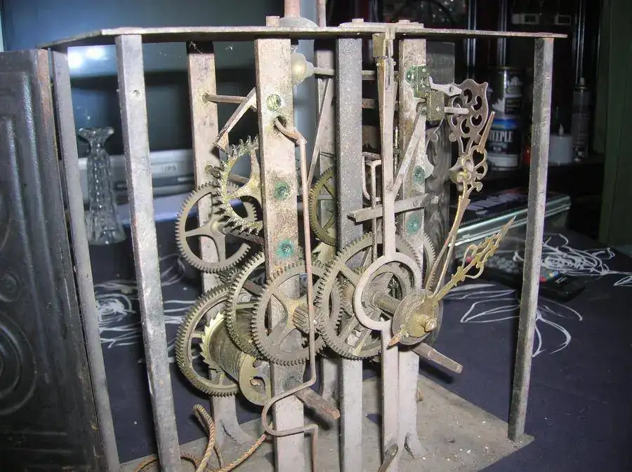

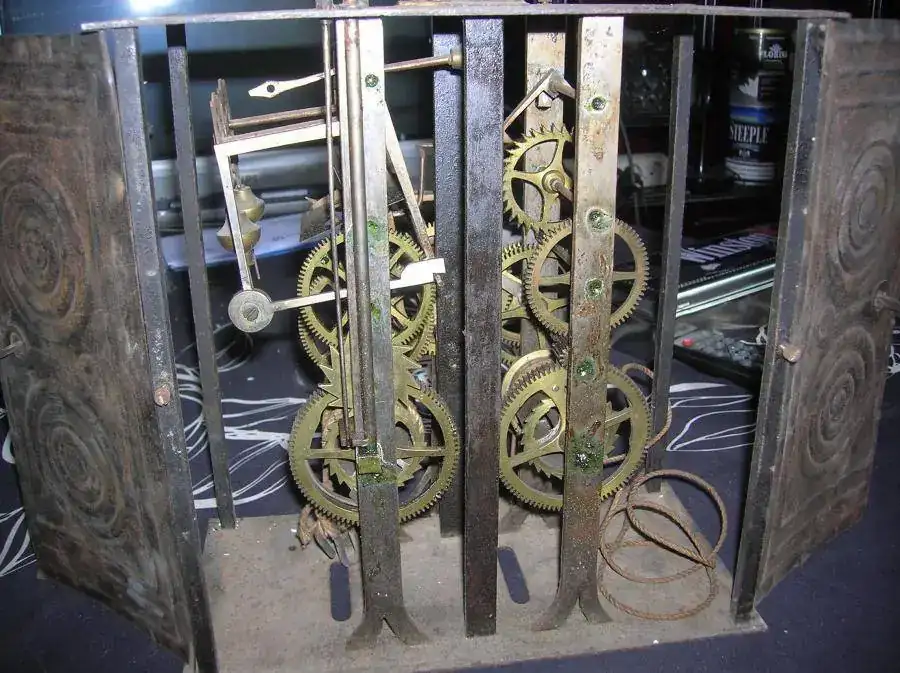

Después de mi último experimento que lo sufrío un "ojo de buey" con máquina París, me decidí a involucrarme en otro tipo de máquina que es la de las fotos.

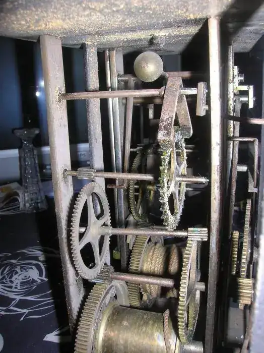

He leido varios hilos al respecto de este tipo de maquinas denominadas "rateras" o "selva negra", no sé bien si es acertado el nombre o yo me confundo (perdonad mi torpeza), y leido el hilo de Sirious, comparé mi maquina con la suya y es practicamente la misma pero difiere en la rueda de escape, no sé si es un morez la mia o no y agradecería que orientarais:
Epoca?
Mejor forma de meterle mano....
La esfera está muy dañada, es fácil encontrar una de repuesto? o hay alguien que sepais las repara a un precio módico?
No tenían ni el péndulo ni las pesas.... hay alguna indicación para saber qué longitud de péndulo necesita?... qué pesos son los adecuados para este tipo de máquina?.

Sergio, ármate de paciencia para componerlo.
Es una máquina Morez de reloj de pié, en un estado .......malo.

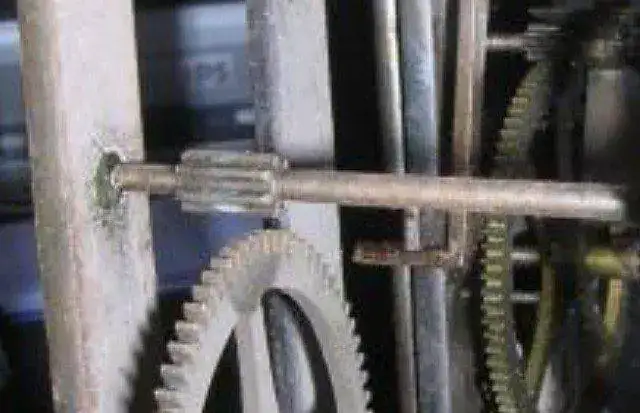

Ya no solo te faltan de las pesas, el péndulo y la esfera con sus agujas...sinó que algo gordo que se ve en tus fotos :
- Desplazamiento de la segunda rueda de marcha hacia abajo por : Pivote roto o por desgaste.

Parece que la rueda de escape tampoco engrana con la ruede inmediantemante inferior.

Hola Sergio:Yo no lo veo tan mal, sera porque por mis manos han pasados muchos en peores condiciones.
El amigo Ibantxu tiene un paso a paso de este reloj que le hice hace poco y que no creo que tenga inconveniente en pasartelo si te interesa, si el no puede dimelo que te lo paso.

si, ese eje estaba fuera de sitio, a la pletina que soporta los ejes le faltaba el tornillo de fijación de arriba y se movia.
Lo que si he observado que los ejes de los engranajes tienen mucha holgura lateral, es decir tiene mucho movimiento entre pletinas, puede ser que alguna esté doblada o esa tolerencia es admisible, se mueve 1 o 2 mm la del escape.
Bueno empezaré por desmontarlo, limpiarlo y paciencia.
No sé si le falta alguna pieza, la parte de la sonería parece funcionar bien.

Esta rueda tampoco parece que engrane demasiado bien

si ya vi el problema, la pletina no tenia el tornillo de arriba y se salieron los engranajes.
