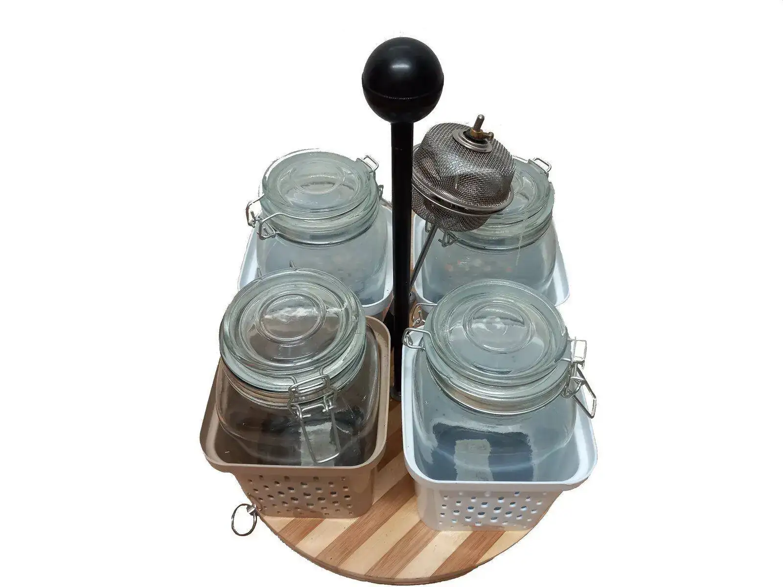

Los inventores de siempre hemos sido unos incomprendidos, recordar al inventor de la fregona, esta fue rechazada, una y otra vez.
Total por ponerle un palito a una bayeta.
Como podréis comprobar, el cargador de automáticos surgió a raíz de la lavadora manual, y a diferencia del cargador de automáticos, hasta llegar a conseguir mi objetivo, destroce varios relojes, una vez logrado y tras hacer comparaciones sobre la velocidad con la profesional, comprobé que es igual de efectiva que la Elma, las diferencia entre ellasla Elma es eléctrica y su precio oscila los 1500 € y la de Galy, es manual, la que nos podremos fabricar con unos pocos accesorios de cocina, y su coste oscila entre 60 € y los 100 € según la queramos con plataforma o, con mas o menos potes
