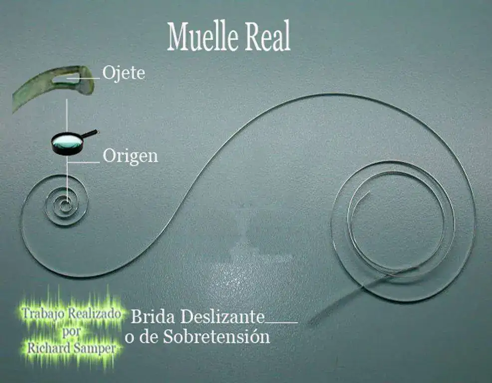

Fuente
Relojeristas.com
Reacciones: Kaboom y Toth
Ahí está. El mecanismo de protección no esta separado, ni es un embrague que se desacople, sino que cuando el muelle está cargado a tope simplemente patina sobre la superficie interior del cubo. Ese mecanismo está para que el rotor no cargue de más y acabe partiendo algo y también actúa cuando cargas con la corona. El cambio de tacto que se nota en algunos automáticos al darle cuerda manual ocurre cuando la acción pasa de retorcer el muelle a hacerlo patinar.
Exactamente, y a eso es a lo que me refería cuando noto un cambio de tacto (patina el extremo del muelle, o más bien esa "brida deslizante").
Pero, tengo que hacerte un matiz: éste es un tipo de sistema para los automáticos, pero según tengo entendido, existen otros sistemas de embrague.
Por otro lado, este sistema bien podría emplearse también en los relojes puramente de remonte manual, para evitar romper el muelle por pasarte del tope (avería muy común).
Creo que ha quedado claro, pero también matizo que la avería de la que hablamos en el SW200 no tiene nada que ver con este "embrague", sino que se rompe el rochete por exceso de fuerza y/o insuficiente calidad de la pieza.
