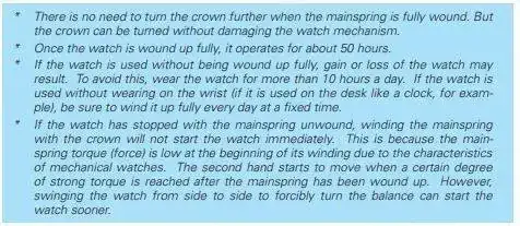

Seiko 6r15
Se le puede dar cuerda sin problema alguno. Si el reloj se usa como reloj de mesa darle cuerda todos los días a tope a la misma hora.
Eso dice el manual, vamos.
Reacciones: Kaboom y Silmegil

Seiko 6r15
Ver el archivos adjunto 2303172
Peeeerfect! Pues a los Seiko caña sin piedad. A esos ya no se les va la hora. El Sellita ya veré. De momento esta mañana le he dado otras 40 vueltas porque no tengo pensado ponérmelo hoy...
