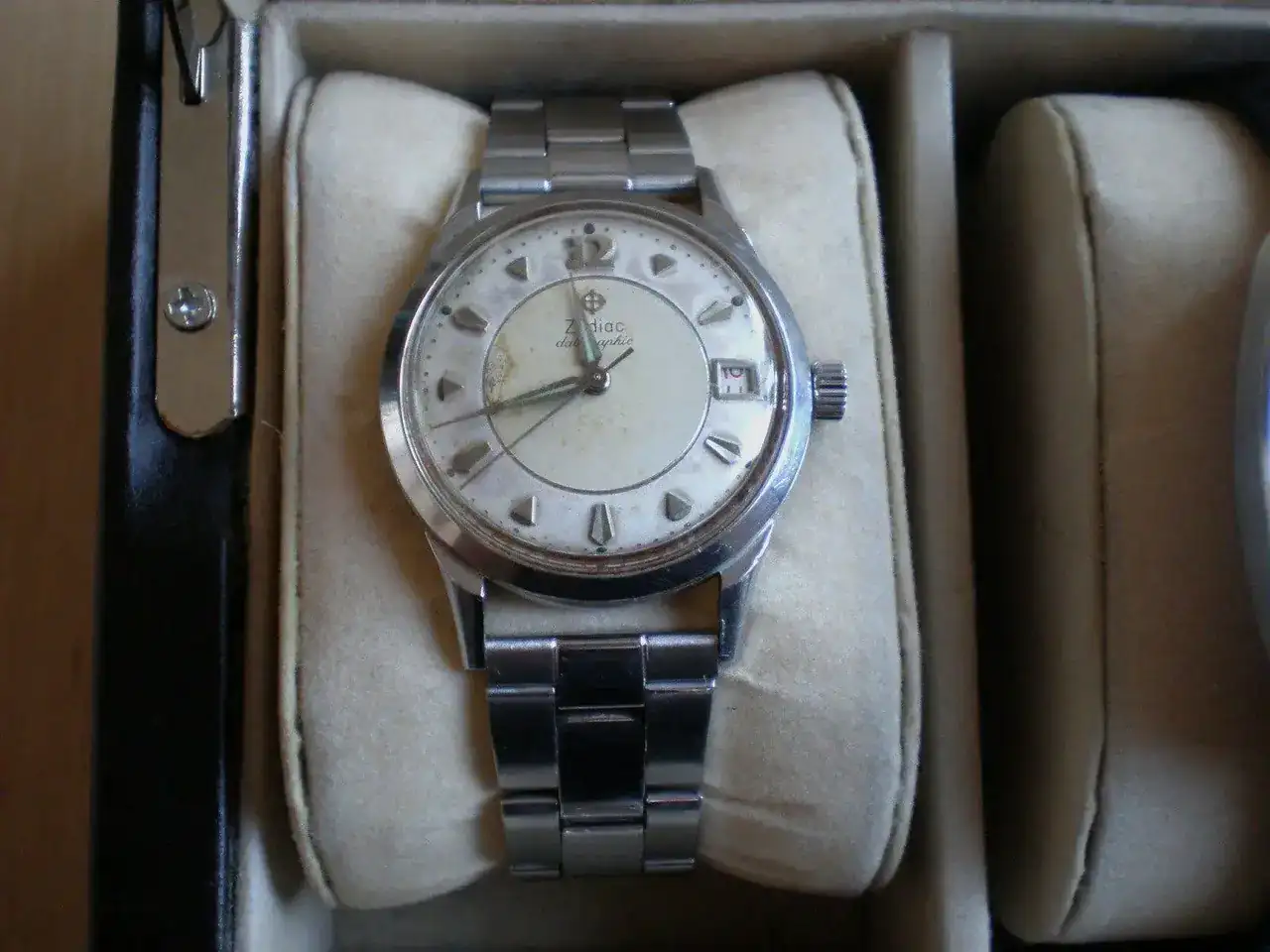

Mi relojero me recomendó con un viejo Zodiac que tengo, supuestamente con este problema (supongo que se da en relojes que no son diseñados desde cero, sino con modificaciones y módulos añadidos), que le diera cuerda con delicadeza, despacio y mejor solo lo suficiente para arrancar. 10 años desde aquella y el reloj está perfectamente y eso que tengo que echarlo a andar cada vez que lo uso porque con las rotaciones siempre está parado.
p1250096-jpg.1389972
Reacciones: chamarilero, galunco y Kaboom
