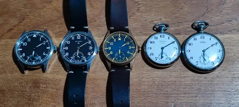

Estos son mis relojes con mecanismos ETA 6497/6498 y clones chinos (Seagull.... supongo)

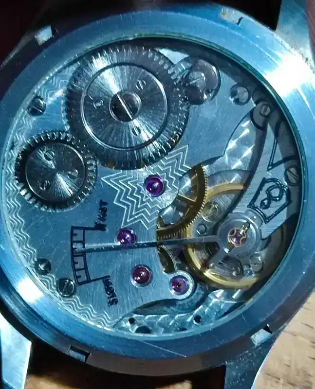

DE izquierda a derecha.. el primer reloj que monté por piezas, una caja corgeut y el archiconocido calibre ST3621, mas feo que un pie:

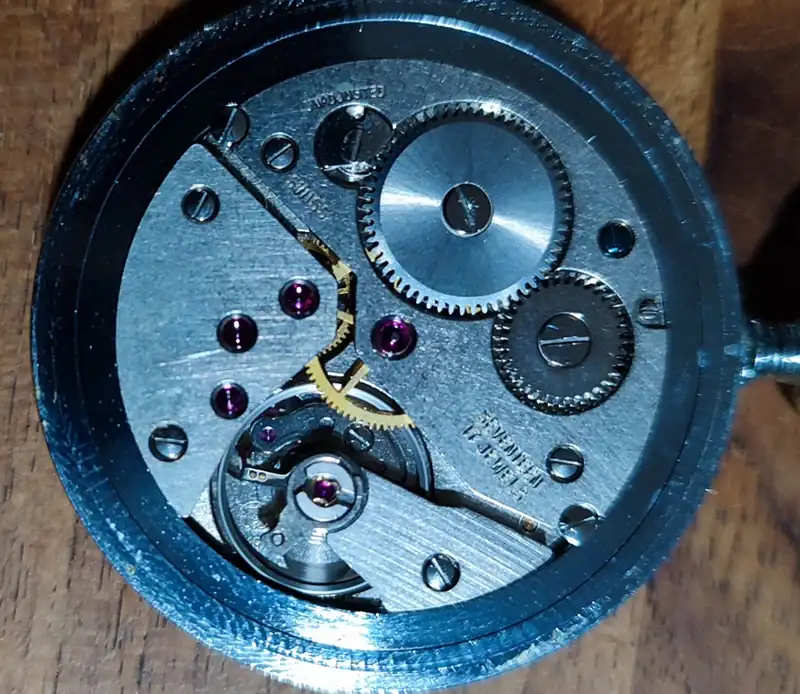

Un clon del eta 6498, aun que un poco sui generis, con solo dos puentes, uno para el volante y otro que pilla todo el sistema de ruedas.

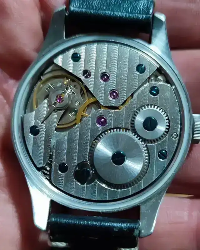

El siguiente un Baltany con un ST3620, también un clon del eta 6498 pero esta vez mucho mas fiel al original.
Ya no es tan feo aunque las "cotes de geneve" o como se llamen, parecen hechas por mi vecino con la motosierra, como la trasera es ciega.... sin problema!
Seguimos con un San Martin de cobre, con otro ST3621 embutido en una caja de a penas 41mm. de diámetro y poco menos de 10mm. de grosor..... todo un alarde de intenciones desde San Martin, si no buscad una caja con esas medidas para un 6498/6497 y ya me contareis!! como la trasera también es ciega..... sin problema!
El siguiente un Blatina con un ETA 6497.1 original "suiss made" (para quien no lo sepa el .1 quiere decir que es la versión normal que corre a 18000 BPH
Y el siguiente un Perseo con otro ETA 6497.1 también original, ambos recién hecho el servício (por mi mismo)
Tampoco es que sea lo mas bello del mundo, un calibre industrial y sin ningun adorno.

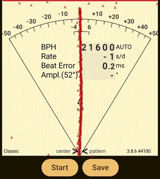

En fin, lo que os quería comentar es que los chinos... los tres funcionan a uno o dos segundos al día de desfase, el Baltany lo llevo desde hace 2 dias y lleva 2 segundos de retraso, el San Martin suele ir mas o menos igual pero adelantando y el chino sin correa, hace años que no lo uso porque la caja es muy tocha y basta.... he de decir que al año de tenerlo se paró, ya había visto por ahí que venian con poca o ningun aceite, así que compre un kit de relojero de esos super cutres de aliexpress y aceites Moebius 8000 y 8200 siguiendo un tutorial y sudando la gota gorda le dí servício y eso es lo que da al darle cuerda después de sacarlo del cajon:
Para quién no lo sepa, los chinos clonan a la versión 2 de Eta , es decir... funcionan a 21600

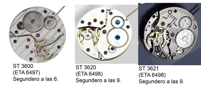

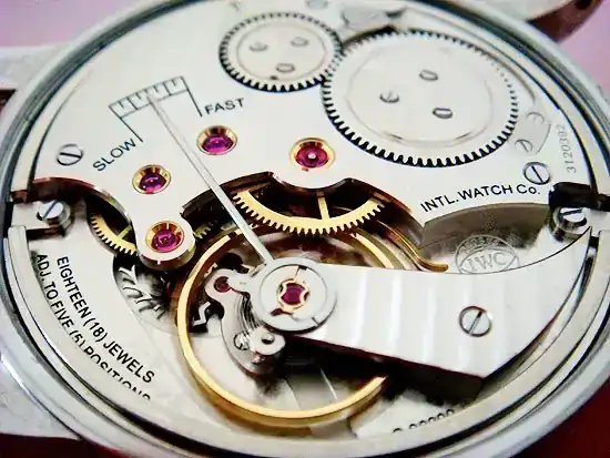

Añadir una cosa, donde el ST3600 y el ST3620 son muy buenos calibres, que con un servicio bien hecho son muy fiables y van bien, el 3621 no es nada nada recomendable, al tratar de imitar un calibre de IWC, pero sin tener las tolerancias de IWC. En realidad no clona a ETA sino ql calibre in house de IWC Cal 98300
Es un problema que no tienen los otros dos, solo ese. Esto me lo contó un amigo que compró un montón de esos movimientos para su micromarca y en las pruebas se dio cuenta de este fallo y además de que ya estaba documentado. Al parecer es un fallo de diseño que sea gull solucionó pero el tuyo por ejemplo lo tiene y la mayoria de los que veo en venta
Lo explica bien este video
Lo que me comentó mi amigo es que a la larga por cómo está diseñado, está condenado a romperse al darle cuerda en algún momento no muy lejano (1 año de uso continuo o así).
Si es un movimiento que os gusta, como al final rotamos mucho los relojes, no se va a llegar a romper, pero vaya que es muchísimo mejor el st3600

Agradezco mucho esta información!! es algo que desconocía totalmente! la verdad es que he usado mucho ese San Martin y es de los relojes que mas he llevado de todos los que tengo, no me ha dado problemas... pero ya había pensado en cambiar el calibre por uno mas chulo... de hecho incluso había pensado en cambiarlo por un ETA 6497 original, pero visto el rendimiento que me dan esos dos lo descarté! como dices esos ETA deben de tener sus años, pero al menos uno de ellos al darle servicio se veía claramente que nunca había sido desmontado, estaba todo en perfectas condiciones, lo que creo que pasa es que los suizos tienen bastante gama de calidades en sus calibres, que creo que no se reduce solo a version 1 y versión 2, algún 6498 he visto por ahí con sólo 15 rubies, es algo que no me gusta de la filosofía suiza, tengo también un Rado con un eta 2836 con 17 rubies y sin parada de segundero, todo el sistema de carga bidireccional está montado sin rubies sin embargo esta marcado como ETA 2836, un NH35 es siempre igual, no hay variaciones de calidad.
A lo que iba.... creo que empezaré a buscar un clon de 6497 que me dé buen rollo o un 3620 para darle servício nada mas llegar y cambiarselo al San Martin.

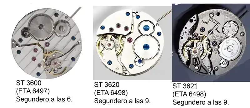

Esto es lo que he encontrado con diseño 6498, arriba a la izquierda tenemos uno muy sencillo, el que mas se parece a un eta básico, cuesta unos 25 euros y en las fotos con mas detalle se aprecian unos acabados bastante malos, siguiendo en orden de lectura está uno con "cotes de geneve" que tiene mucha mejor pinta.... no por los adornos si no por los acabados, sale por 40€ y aparece la marca tianjin, de los dos eskeletor, el que tiene el puente de rodaje con dos "dedos" me parece que tiene mejor pinta e igual que con el tianjin el sistema antichoc es de tipo incabloc, los otros dos ne se muy bien a que cópian. Siempre me choca ver el estilo recargado asiático (japoneses a parte) porque me imagino el eskeleto de la izquierda sin adornos, solo con un cepillado bien hecho con los bordes de los puentes algo biselados y pulidos a espejo...... no se, pero creo que ganaría muchos puntos. Bueno!! por cual os decantariais? y si sabeis otras opciones que no pasen de 50/60€ las espero con ganas!!
Ver el archivos adjunto 3466226
