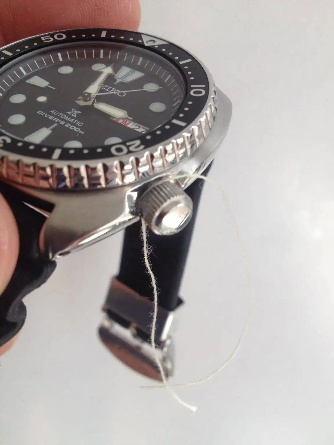

Igual es una chorrada, pero en mi caso me ha ido bien y lo quiero compartir con todos vosotros
Hay relojes que al enroscar la corona van un poco tirantes, por ser nuevos, por tener polvo, por estar resecas.. Etc
Se me ocurrió lubricar la rosca de la siguiente manera:
Mojáis un trozo de hilo de coser con un buen aceite
Y a continuación el hilo lo enrolláis en la rosca. Hacéis correr el hilo lubricado por la misma
Lo retiráis y enroscáis la corona... Los resultados son notables
Saludos cordiales

Cuando pasas el hilo arriba y abajo el polvo se limpia y a la vez la dejas aceitada
Dejando caer la gota no se queda la rosca igual..

Interesante aporte. De todas maneras no se queda nada sobrante de la forma que lo he hecho yo
