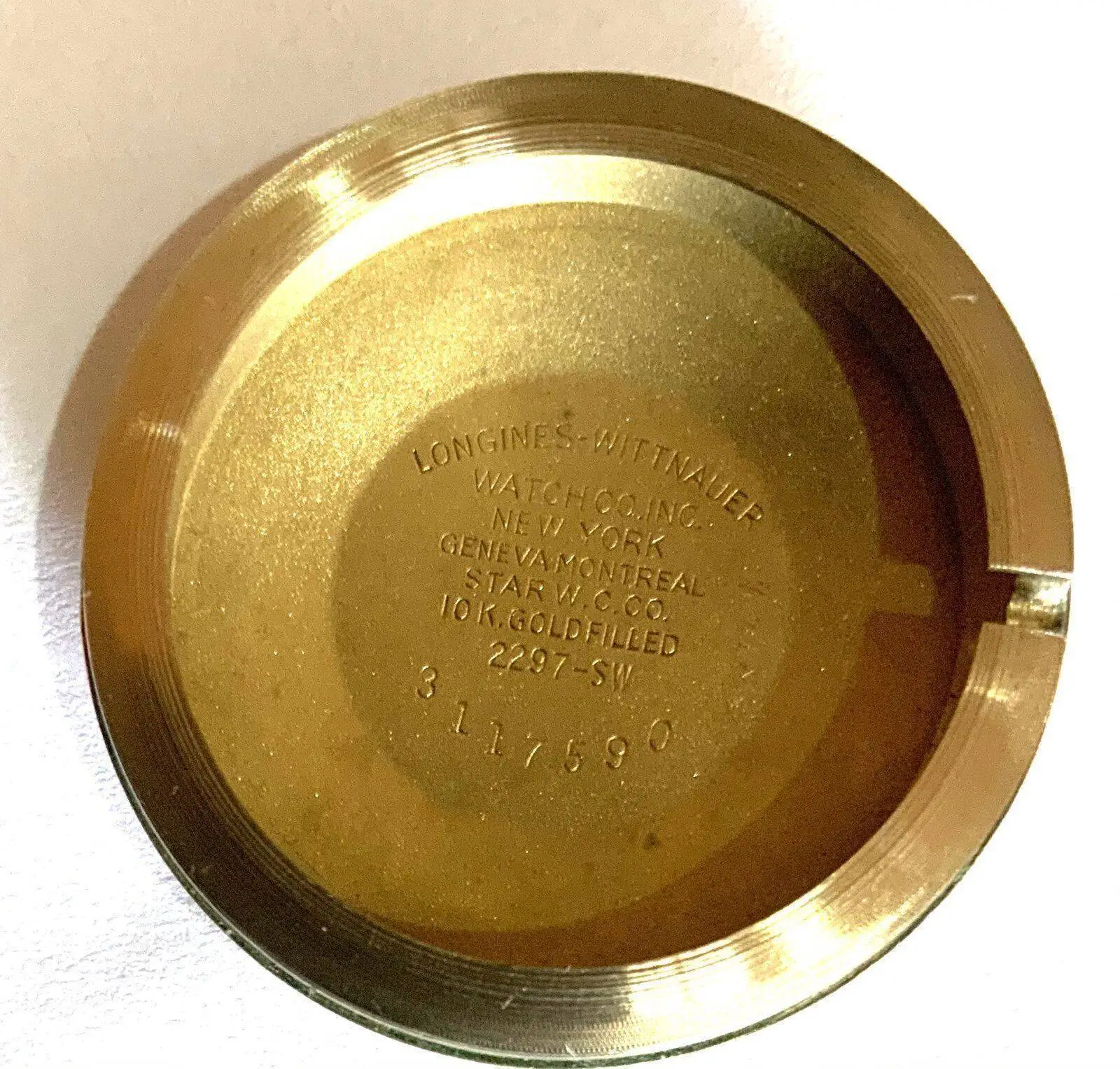

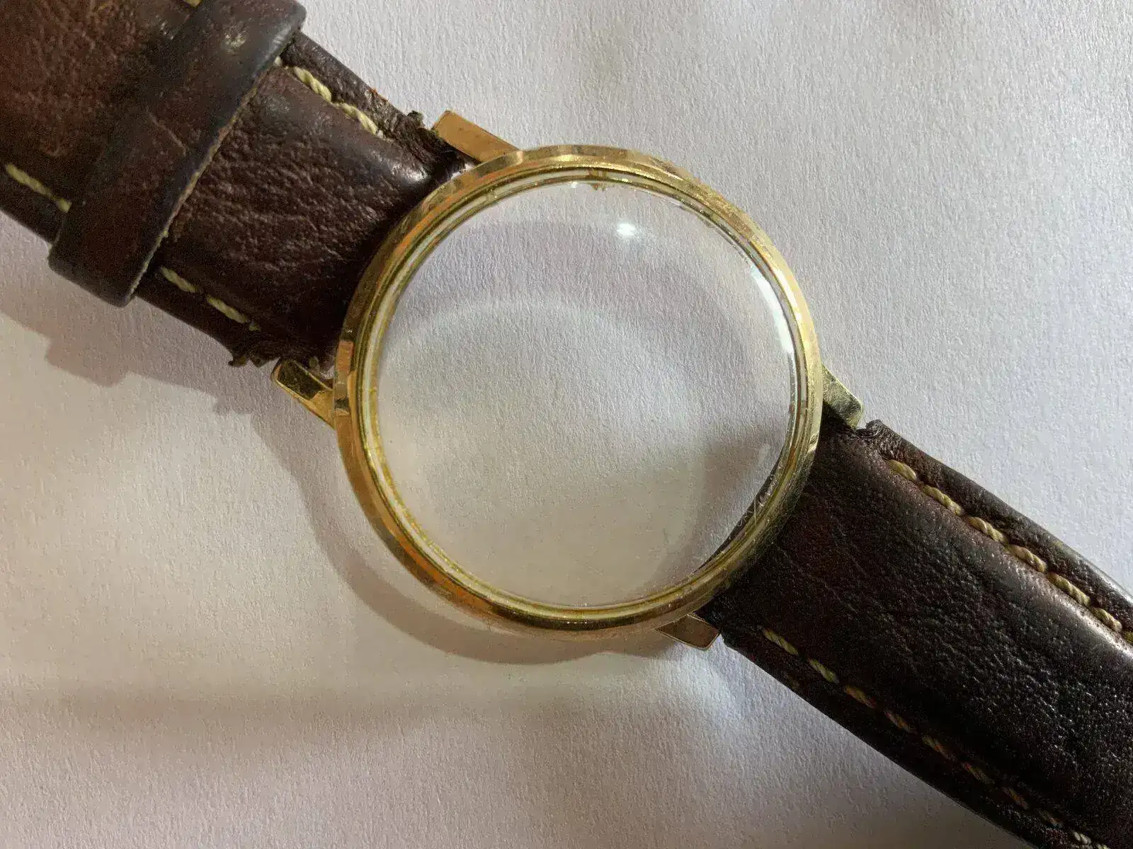

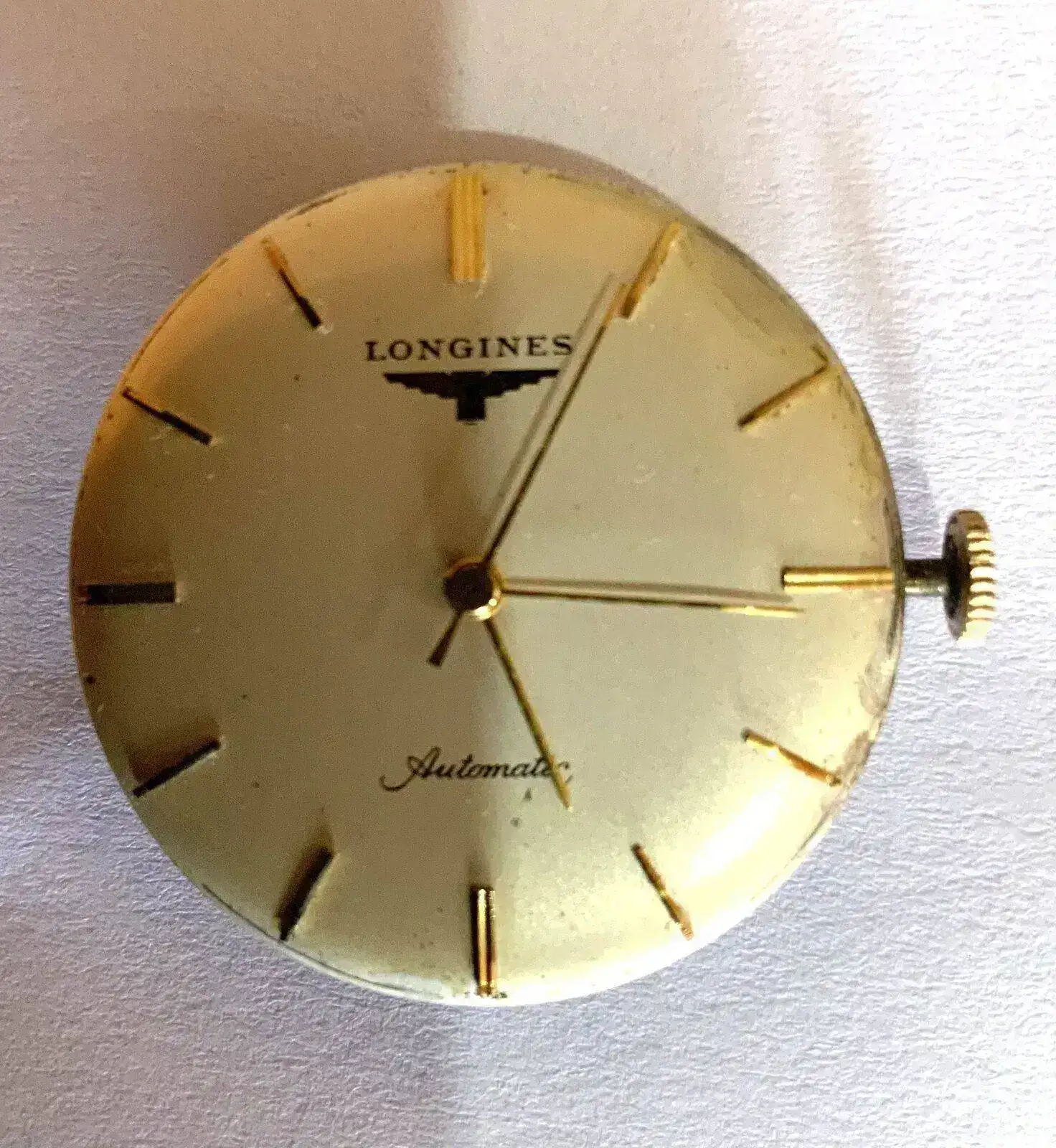

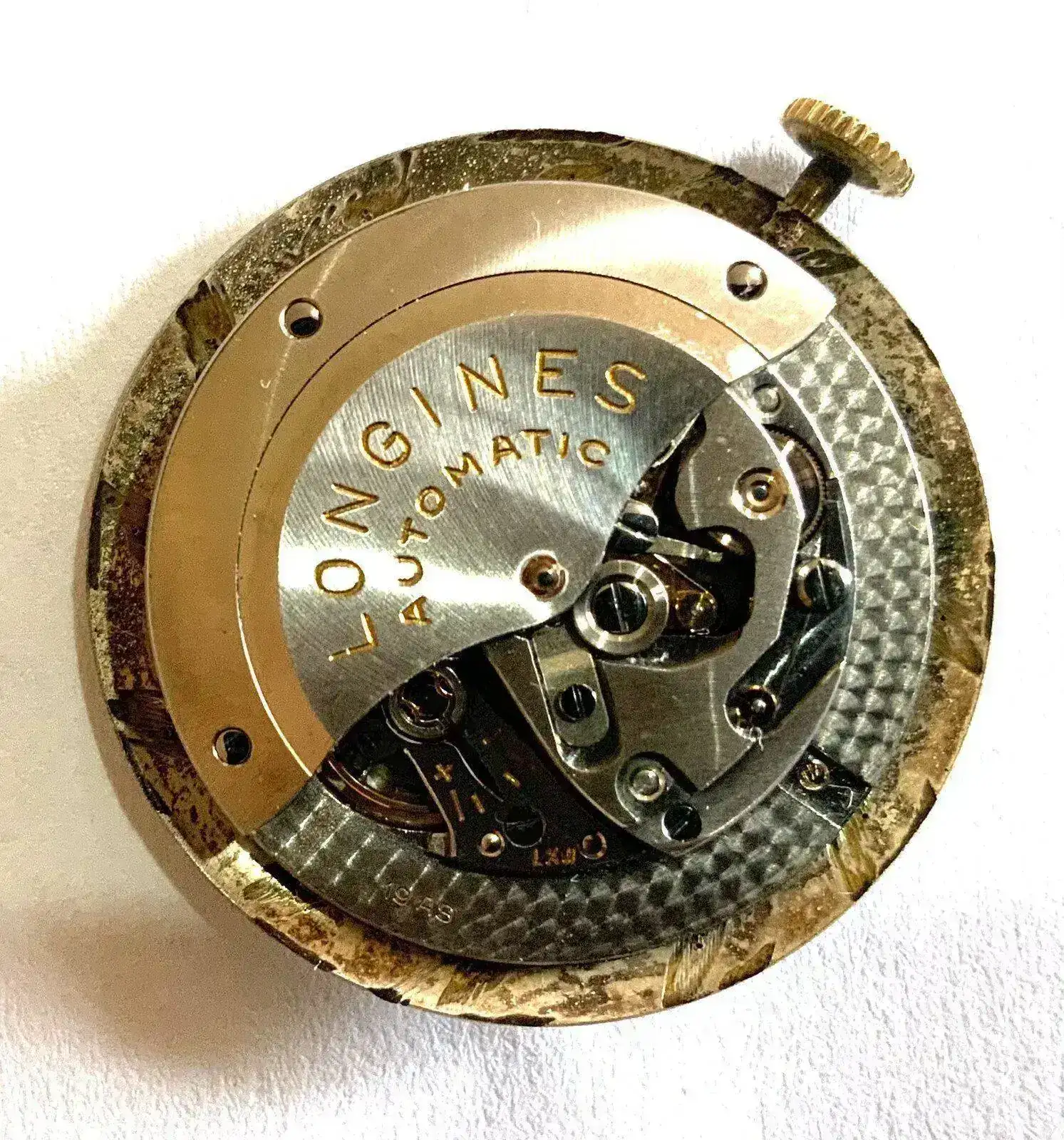

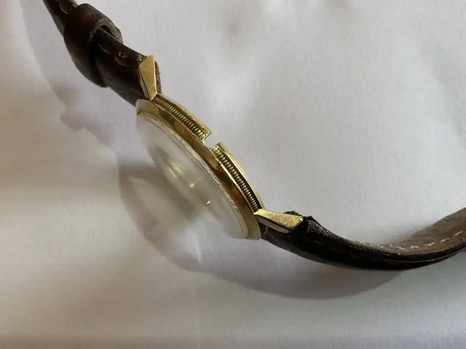

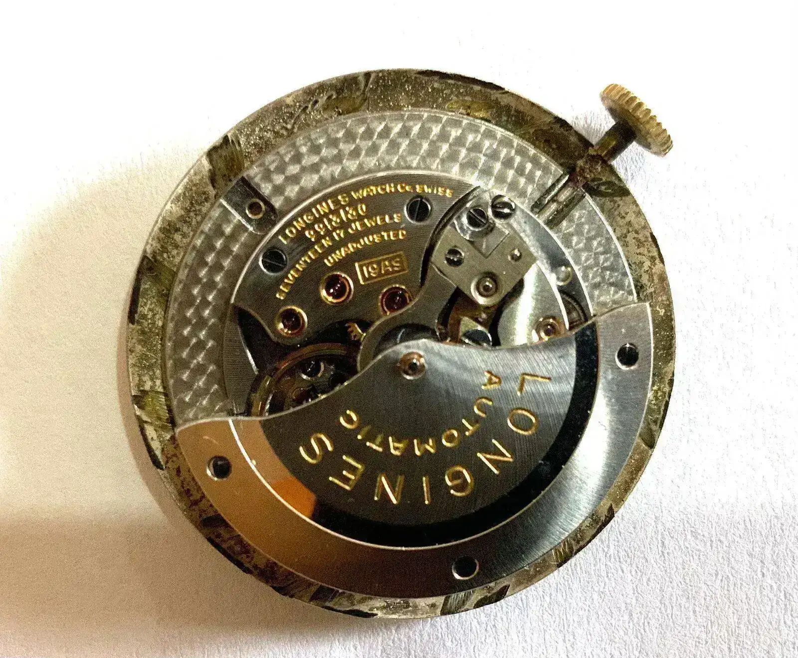

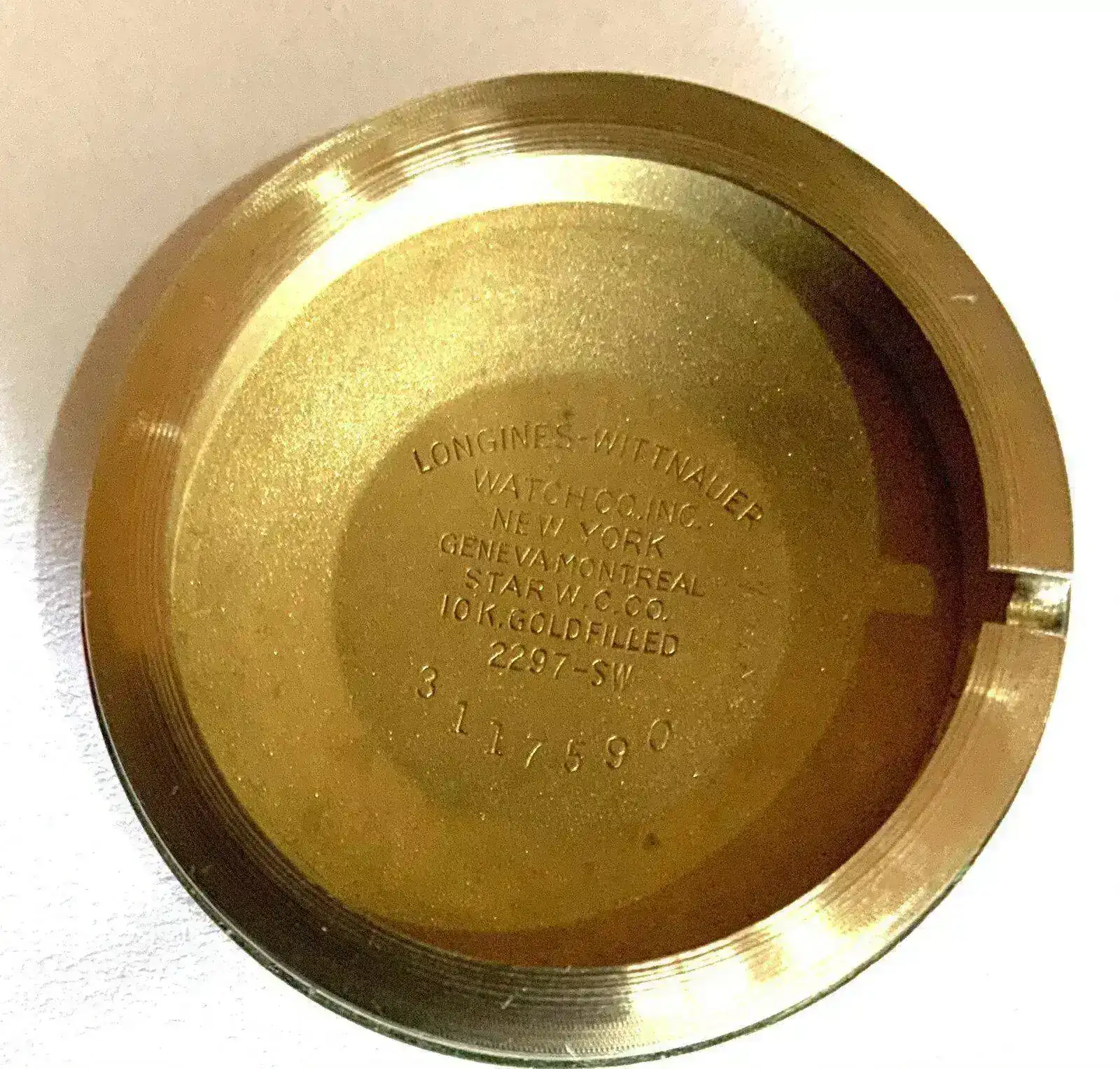

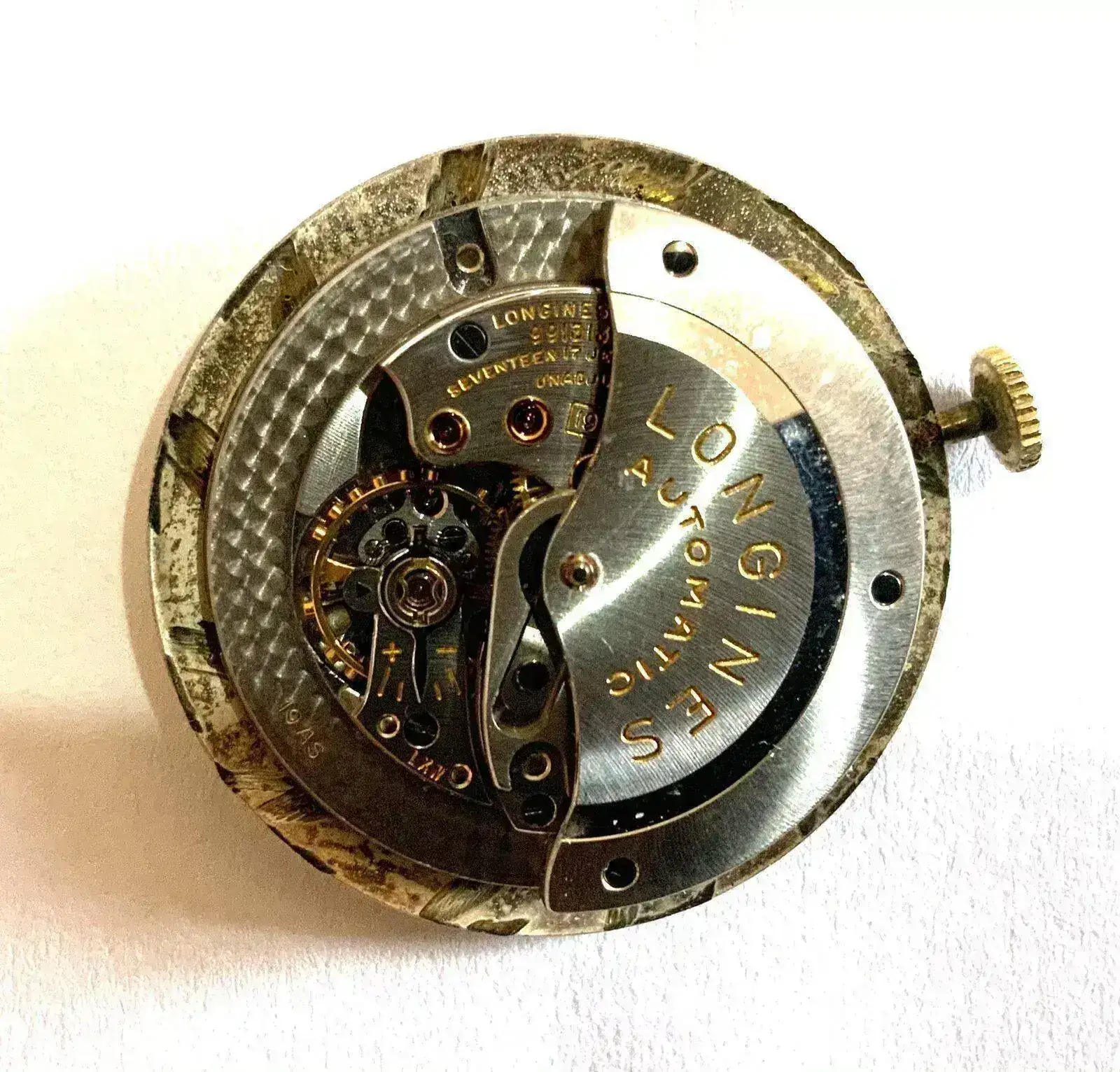

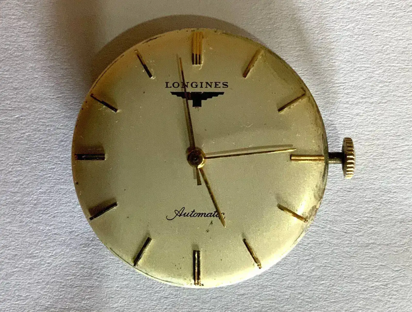

Hola, un gusto saludar. Espero que este sea el lugar adecuado para mi comentario. Un familiar que ya no esta conmigo me obsequio este reloj Longines hace unos años atrás. De estar guardado en un cajón desde entonces, le di poca cuerda y despertó con alegría. Al leer por internet veo que el calibre es de los años 50-59 (agradezco me corrijan si es necesario). Lo abrí solo por la curiosidad de conocer su interior. La foto de la tapa interior contiene algunos datos grabados. Adjunto fotos ya destapado. La pregunta es si creen los conocedores que se le pueda hacer algo más para revivirlo estéticamente?, (quizás algun consejo para limpiar el dial, o el cristal, creo es acrilico) o solo ponerle una correa adecuada y darle vida de diario?. La correa de la foto solo se la puse porque la original estaba ya rota. Acepto cualquier consejo o corrección al respecto. Gracias de antemano.

Muy buenos días amigo Proton.
Tienes un reloj Longines muy bonito y muy bien mantenido, yo ni loco tocaría la esfera está en muy buenas condiciones para los años que tiene y mandarla a restaurar sería un pecado. Según el número de series que puedo alcanzar a divisar “9.913.130” tu reloj es de finales de 1956, ya los más expertos dirán si estoy en lo correcto. En cuanto al calibre se ve inmaculado y seguro que le sentaría de maravilla un mantenimiento de rutina. El plexi lo puedes pulir si no está agrietado, o si es de tu preferencia cambiarlo, aunque repito que si no está agrietado se puede pulir fácilmente. Si lo deseas puedes pulir la caja, o en caso de que tenga partes satinadas satinarlas, siempre respetando los filos, pero yo que tú simplemente la limpiaría y la dejara original.

hola. Este reloj merece un buen servicio de limpieza y aceitado hecho por un relojero digamos de los de antes en el sentido que sea de confianza y no un simple cambia pilas. No lo hagas funcionar sin este adecuado mantenimiento. Su aceite esta seco. Imaginate un carro parado durante muchos años, no lo llevarias al mecánico ?
He leido que es muy buen calibre. No es de oro.
Cuando se coloca una capa de oro en todas las superficies por cualquier medio mecánico y el peso del oro es un mínimo de 1/20 del peso total del metal en el artículo, se puede marcar Gold-Filled (GF). La calidad del oro utilizado suele ser oro de 10, 12 o 14 quilates, siendo el mínimo de 10 quilates.

Longines 19AS
Features
automatic
sweep second
Data
11.25''', Dm= 25.3mm
H= 6mm
17/19 jewels
f = 18000 A/h
power reserve 39h
Balance staff U2405
Stem W2521
Hands
1.35 x 0.76 x 0.19mm
Comments about the data
Remarks
1952-
excenter winding mechanism
early samples with Breguet hairspring
family:
19A: sub second
19AD: sub second, date
19AS: sweep second
19AS: sweep second, date
Example, year: signature; shock device
1-3) 1953: 8891381, Longines Automatic, Longines Watch Co Swiss, 17 Jewels - Longines; Incabloc
(Breguet hairspring)
4-6) 1956: 9923999, LXW, Longines Automatic, Longines, 19 Jewels - Longines; Incabloc
(flat hairspring)
Reacciones: yakokornecki, proton y waltham
Como te dicen ya, es necesario hacerle una revisión completa de limpiado y aceitado, pulir el plexi, bañar la caja en agua con jabón corriente y a tirar millas.
Nada más. Y nada menos. Luego a disfrutar de él.

Es un Longines estadounidense; por una cuestión de impuestos, Longines de Suiza mandaba a Estados Unidos los calibres sin caja y la Longines Wittnauer de Estados Unidos los encajaba en cajas compradas a cajistas americanos, con diales propios también de Estados Unidos.
Otra peculiaridad de los movimientos 19A que se encajaban en Estados Unidos es que tenían la platina perlada, mientras que los europeos la tenían lisa.
Es un gran reloj.
