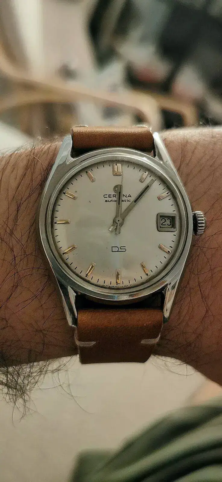

Buenas!!!! , acudo de nuevo al grupo en busca de la sabiduría relojil que me falta. El título del hilo puede parecer de perogrullo pues que un Vintage sea cuanto menos un poco errático es hasta normal y esperable.
He notado en una de mis últimas adquisiciones, un ds automático, que cuando lo llevo puesto atrasa, nada preocupante (20-30 seg día), pero cuando lo dejo en su cajita por la noche y me lo pongo por la mañana ha recuperado parte de la pérdida que ha tenido por el día, es decir adelanta, nada preocupante tampoco pero me parece cuanto menos extraño. ¿Qué opináis, es normal?. Gracias de antemano por las posibles respuestas. Adjunto foto del susodicho, la esfera repintada y reguleramente, lo sé, pero calibre, corona y correa metálica que le he cambiado si parecen originales.

Por lo que dices y sin saber si tiene algo fastidiado, parece que simplemente no esté bien ajustada su marcha.
Puede que tenga suciedad? Hace cuánto no se revisa?
La posición también puede influir, cuando lo llevas en la muñeca y cuando lo dejas en reposo, además del movimiento al que se somente cuando se lleva en la muñeca.
Reacciones: Narses84

Tampoco soy controlador aéreo, un desfase de 20 segundos día en una máquina que tiene 60 años pues la verdad es que no me preocupa en exceso, ( lo que me extraña, y por eso el hilo, es que en muñeca atrasa y en caja adelanta).

Lo que al compañero le preocupa es que no sea constante en la desviación, no el hecho de que desfase 20-30 segundos diarios, que son normales.

Que pase por limpieza y revisión y todo debería de volver a funcionar a la perfección

No sé cuando fue su última revisión, el calibre por otra parte se ve limpio.

Lo que falta es una revision, esta mas seco que el deserto.
Tienes un error en los positciones, cuando lo llevas tienes mucho corona arriba y no llegas ni a 200 grados de amplitud. En la posicion esfera arriba va algo mejor, es normal, pero tambien mal. Con un simple ajuste con la raqueta no ganas nada. Revision de todo, la caja tambien falta un bano ultrasonido, falta cambiar el cristal, las juntas, la tija?, y del movimiento pueden venir otras cosas.
Hay que hacerlo unavez bien, lo de mas es chapuza. Si quieres disfrutar, tiene que ser perfecto.
