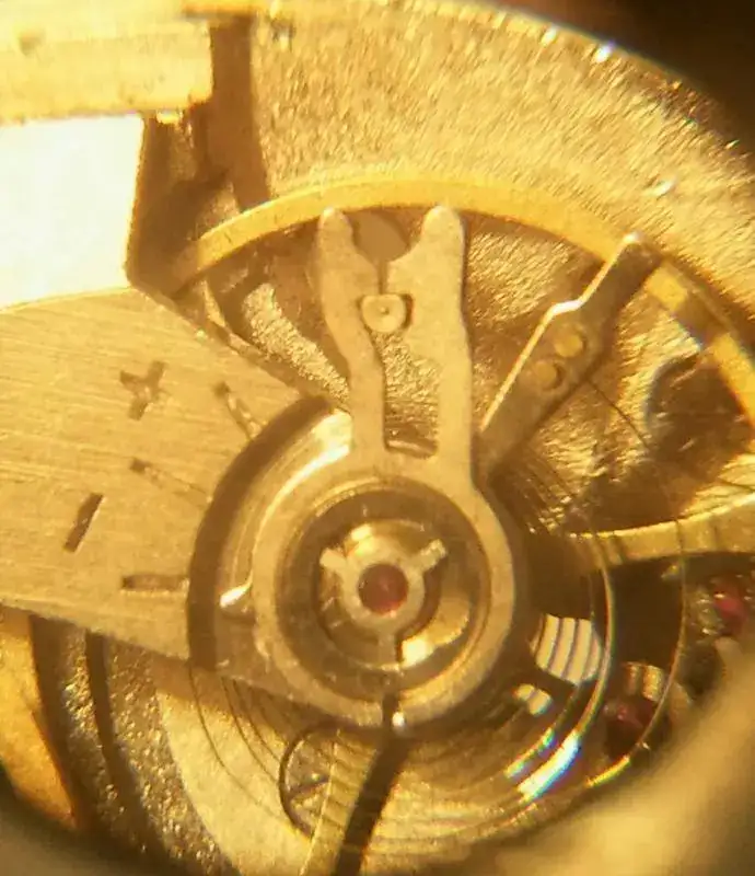

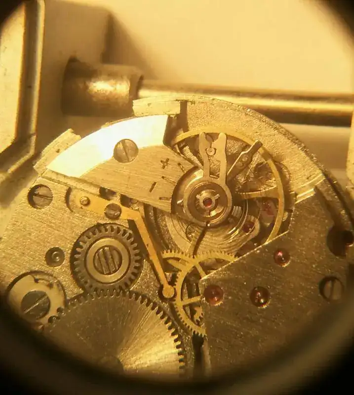

Hola a todos, estoy intentando quitar esta espiral para enderazarla un poco pero veo que si que podria quitarla, pero ¿y ponerla?. No creo que con dos manos pudiera hacerlo porque una sujeta el puente, otra el destornillador y me falta la tercera para encajar el piton en su sitio.
Y otra cosa: como se sacaria el muelle de la llave? Se gira como en los seikos?.
Como lo haceis. Se trata de un movimiento de Vostok 2409.
Os pongo las fotos para que lo veais.
Muchas gracias y recibid un saludo

Hola, si, me refiero a la que va en la raqueta y que sirve para que el reloj adelante o atrase.
El caso es que en los rusos no gira y si lo fuerzas para que gire se rompe. No he visto que haya ninguna ranura para sacar el muelle del espiral.

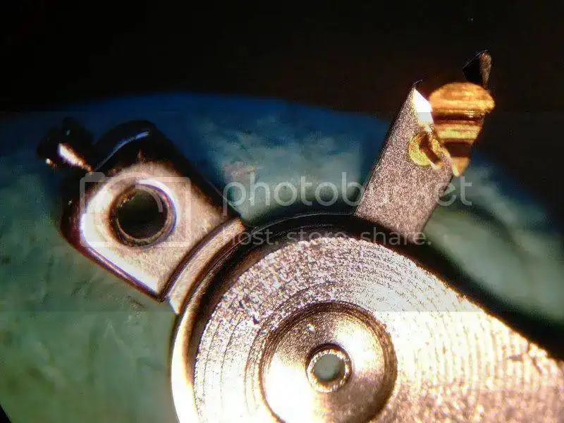

La llave girada y abierta , el volante fuera:
Otro caso en un Poljot, ruso,
la llave girada y abierta :
