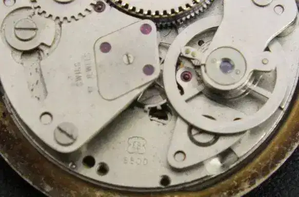

Hola a todos. Estoy intentando reparar un movimiento eb 8800 que tiene un pivot del volante roto. Quiero pornerle un eje nuevo pero no se como se quita el piton de la espiral del puente. Tampoco se como se quita el platillo. Es un sistema que nunca he visto.
Puedo suponer que sea dandole con un punzon en el piton. Hay como un pequeño eje que parece un punto y luego se gira la llave, pero no estoy muy seguro porque no veo la forma de hacerlo sin estropear la espiral.
Teneis alguna idea?
Muchas gracias y saludo.

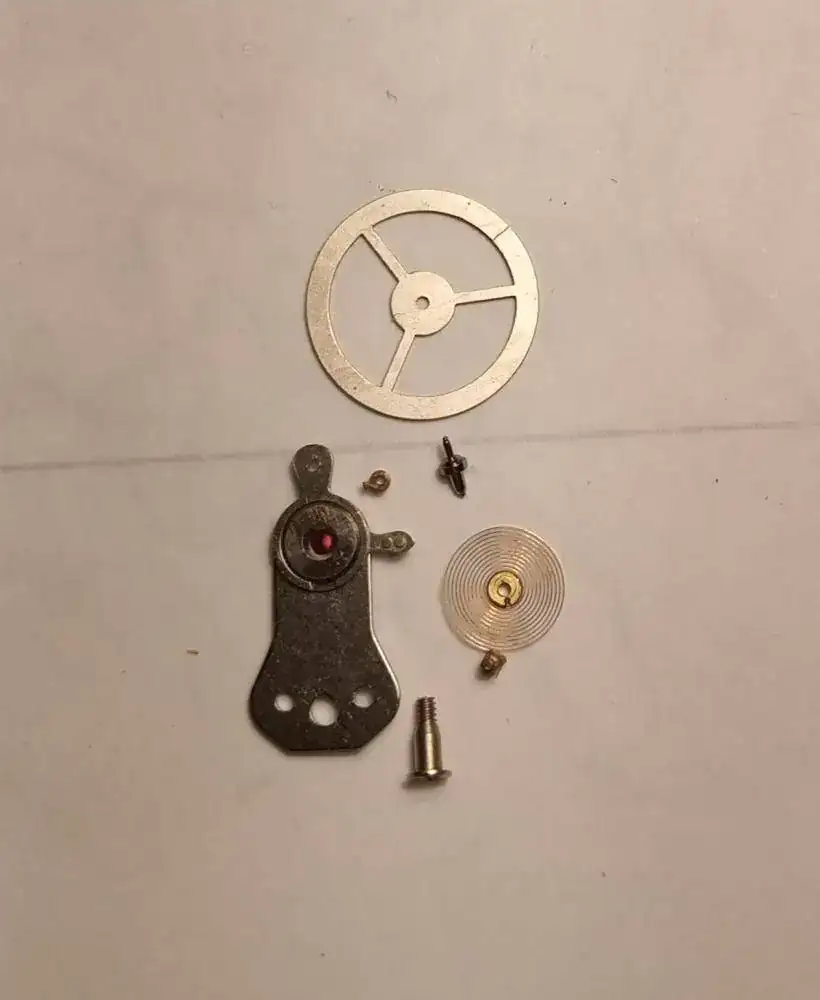

Ese pitón se saca apoyando la raqueta en un banquillo presionándolo hasta que salga.
Cram.-
Hola. Entiendo que hay que sacar el piton de la raqueta y este esta apresion. Bueno. Lo intentare.
Muchas gracias y un saludo.
Bueno. No ha sido facil pero ya esta. Ahora a esperar el repuesto.
