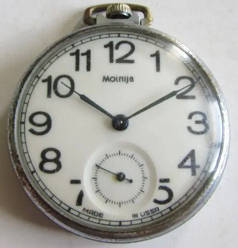

Bueno como os dije voy a volver a intentar un proyecto dentro de mi escasa experiencia. Necesito que me digais si es posible modificar un reloj de bolsillo a pulsera. Imagino que es posible, mejor dicho, seguro, que por aquí ya se ha hecho.
He repasado los foros y no encuentro la forma de hacerlo, seguramente por mi torpeza.

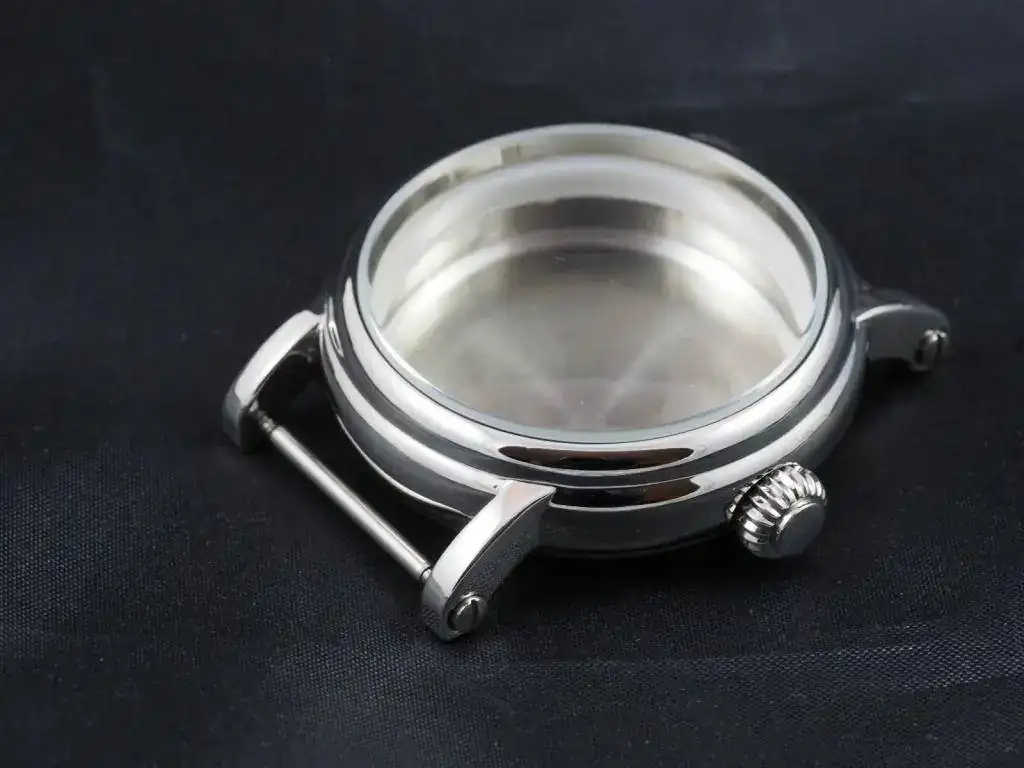

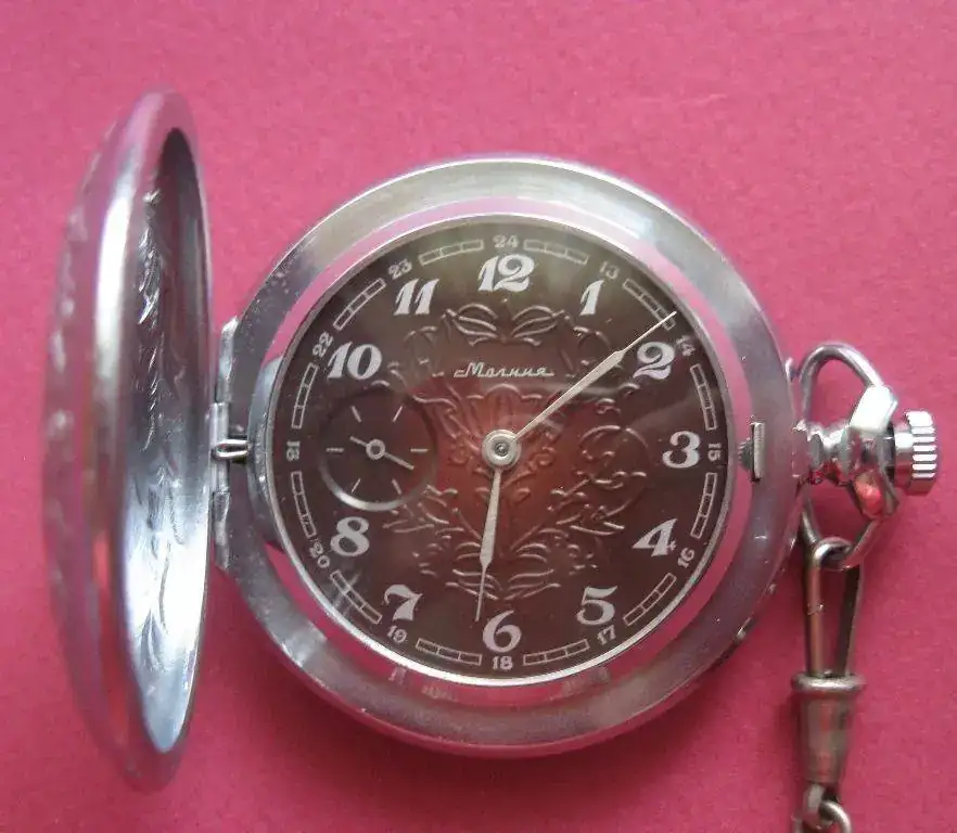

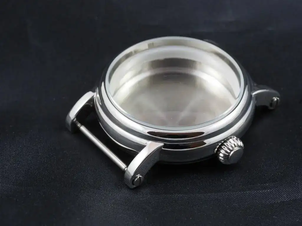

La idea es modificar el mecanismo de este molnija 3602 e insertarlo en la caja VINTAGE.
[h=3]diametro del reloj de bolsillo - 43mm[/h]
...a ésta caja
Water resistance:5 ATM
Diameter: 46 mm including a crown, excluding a crown 42mm 50mm lugs to lugs.
Case thickness: 15 mm including a crystal
Width between lugs: 22mm
Bezel diameter: 39,5mm
Case internal diameter: 33,2 mm
Diameter of internal shoulder (visible dial): 32 mm
Case internal height from internal shoulder to the edge: 6 mm
Height between internal shoulder to crystal: 3 mm
Height between internal shoulder and stem hole center : 4,5 mm
Case back cover height : 4 mm
Crown diameter: 7 mm
Crystal diameter: 35 mm
Agradecería vuestros consejos...

A modo de propuesta, ¿pq no buscas un buen relojero que suelde dos asas y elimine la anilla?
Así tendrás un reloj muy particular para emplear una nato de piel fina o una correa con cierres de grapa.

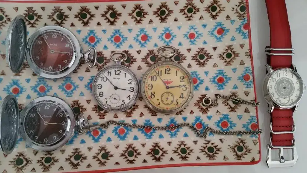

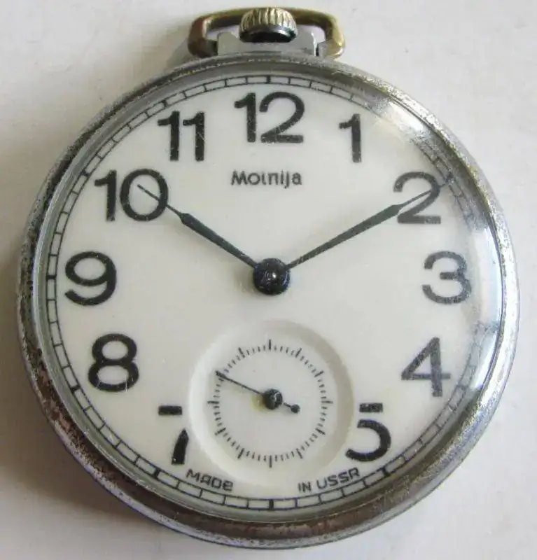

Bueno...ya he hecho los pedidos correspondientes(dice ebay que entre el 13 y el 22 del corriente). Además, por si acaso, veo que no puedo hacerlo(un 99% casi seguro de que no) he pedido también estas dos cosas
Un precioso molinja 3602 sabonet haciendo caso a Fildi...;-)
Y esta leather strap de 22mm
Como siempre espero vuestros consejos...no obstante si sale, es posible que quede bien y todo...el tiempo lo dirá....

Hola Solodoe:
Lo que intentas puede ser desde muy fácil, si todas las medidas casan, hasta casi imposible, si alguna de esas medidas se empeña en que no.
El diámetro del movimiento debe ser igual o menor que el de la caja. Si es menor, se coloca una "bata" que es una especie de arandela, de relleno, que aumenta el diámetro del movimiento hasta hacerlo igual que el interior de la caja que has comprado.
Esa bata, en los relojes modernos, suele ser de plástico, por facilidad y economía de fabricación. Tu puedes fabricarla en plástico fácilmente, con una sierra de marquetería o en metal, cortando una tira y curbandola después. También puedes buscar cualquier tipo de tubo, que de bien los tamaños y cortar una rodaja. Esto es cuestión de suerte.
La tija del reloj de bolsillo será demasiado larga. Eso es poco problema ya que se puede cortar. Claro que al cortarla, debe quedar un extremo con la rosca para la corona. A veces las tijas de los relojes de bolsillo son tan largas que al cortarla queda el extremo sin rosca (la rosca no ocupa normalmente toda la longitud libre de la tija). En este caso hay que arreglarlo, o bien fabricando la rosca que falta o encastrando la tija "a presión" en la corona. Esto ultimo es mas delicado pues la longitud exacta normalmente se hace con la rosca. El primero de los relojes Maruna que muestras, tiene la tija mas corta y es mas fácil que no te de este problema. Por cierto, el diámetro de la tija y su rosca también cuenta.
El siguiente paso crucial es la situación (la altura) de la tija en el grosor del movimiento.
Dentro del grosor del movimiento, la tija debe estar colocada a la misma altura que su orificio en el grosor de la caja.
Si estos casan, es decir, coinciden, todo resuelto, pero si no casan, será muy difícil adaptarlos. Parece que el grosor del reloj es tan pequeño (en comparación con el resto de sus medidas) que sería muy difícil que no casen bien estas medidas. Pero no es así. Tu caja tiene 15 milímetros de grosor, dentro de esos 15 milímetro, el orificio para la tija debe estar en el lugar exacto. Solo con que la tija este 3 o 4 décimas de milímetro descolocada, mas alta o mas baja, te dará muchos y difíciles problemas.
La forma de arreglar esto sería agrandar el agujero para la tija, mediante una lima de cola de ratón o un nuevo taladrado (difíciles ambos), pero esto deja un agujero demasiado grande para la tija que quedaría muy feo. Como poco habría que colocarle un casquillo, para cerrarlo al diámetro correcto otra vez, y aun así, no quedaría muy bonito.
Adaptar el cuadrante es el ultimo problema. Si es demasiado grande, empequeñecerlo no es demasiado difícil. Si es pequeño, se le puede colocar un anillo que lo disimule.
A mucha gente que se prepara su reloj personal le gusta hacerse su propio cuadrante, personalizado. En este caso, conseguir el cuadrante con sus pies para sujetarlo, es una dificultad. La otra es conseguir una impresión con la calidad propia de un reloj.
Por ultimo, hay que dar algún tipo de sujeción elástica el movimiento dentro de la caja.
Sería muy poco practico que cuando agites el reloj, dentro suene un "clon-clon" del movimiento chocando contra la tapa del reloj. Esto normalmente se hace con la bata, se fabrica de manera que , al cerrar la caja, la propia tapa presione sobre la bata. Como sacar la altura exacta de la bata es difícil, normalmente se hace de forma que sea un poquito gruesa y que una parte del grosor sera elástico (que se pueda hacer mas pequeño al oprimirlo), para que absorba la diferencia del tamaño.
Todo esto es, mas o menos, lo que tendrás que hacer.
Ya ves que si las medidas mas o menos van casando, es muy fácil, así que , buena suerte con el proyecto y ya nos contaras.

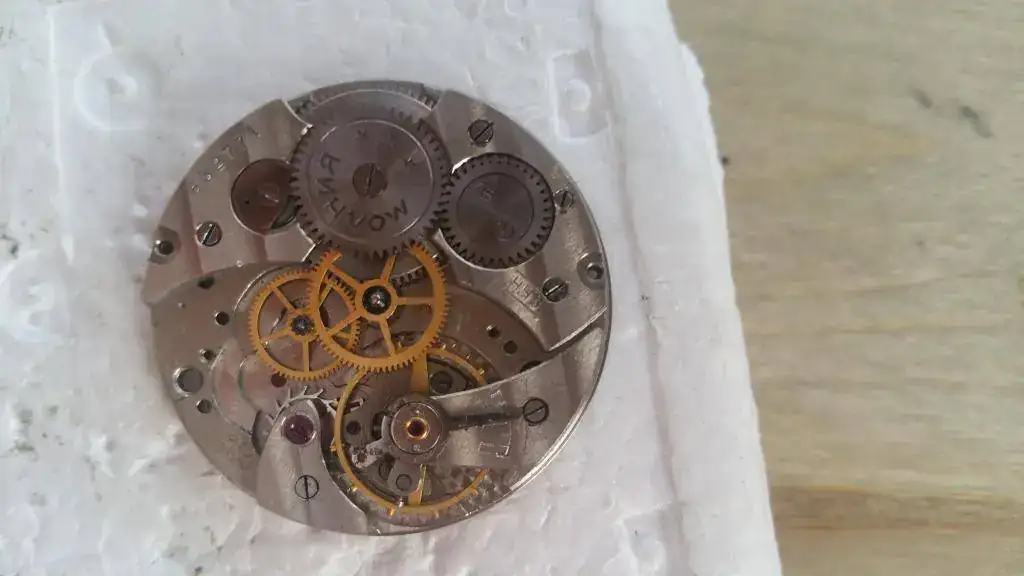

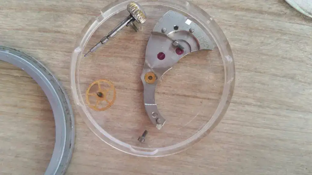

Deciros que, obviamente, los movimientos molnija 3602 de segunda mano son una loteria. Y de momento no he sido "premiado". Menudo via crucis. Entre otras cosas porque no caben.
Tengo una duda:

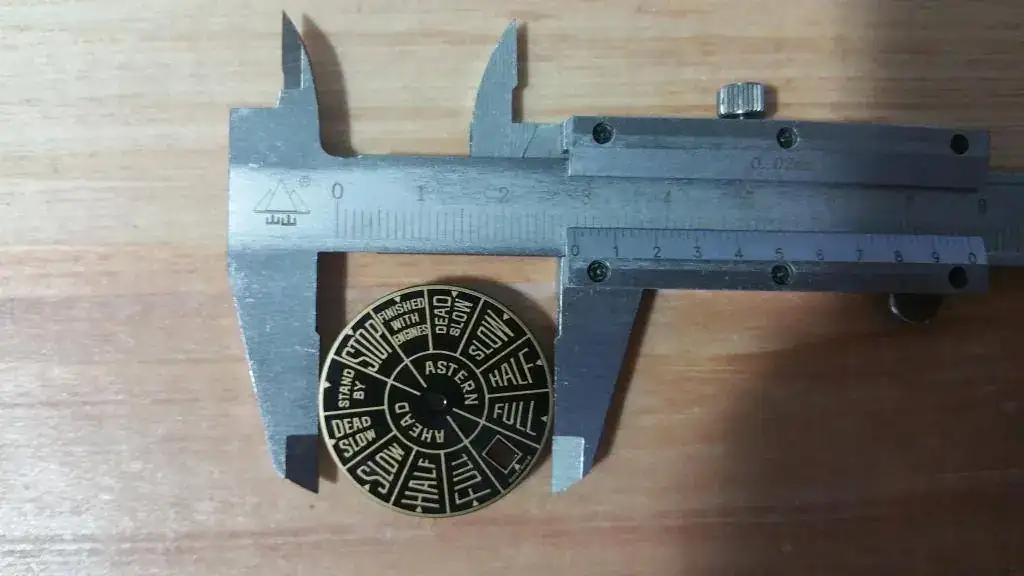

Añado, la esfera que he buscado era originalmente de un molnija y la he recortado para que quepa en la caja del reloj. Quiero decir con esto, que lleva el subdial a las 6 horas. Que movimiento podría ser el adecuado para la caja en cuestión?

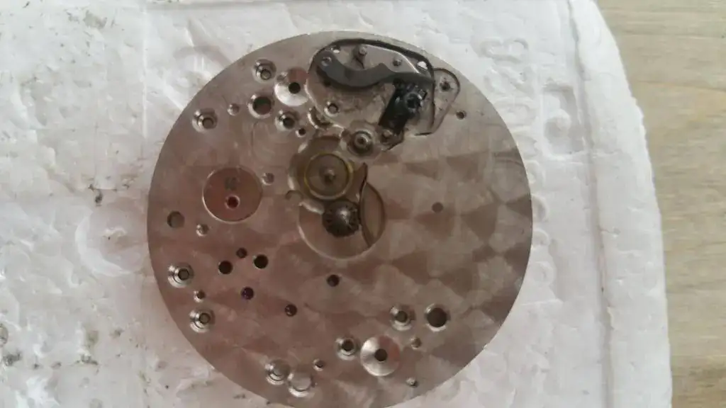

Estos son los molnija que he ido pidiendo y a la derecha de la foto esta el proyecto con su correa y la esfera encajada en el mismo.
....como veis la esfera que pretendia poner en el proyecto, al final la he dejado en su reloj. No sin antes repasarlo y aceitarlo. Ahora funciona bien. Aunque las agujas no estan bien alineadas(no es problema). Decir que las agujas de estos relojes una vez se sacan....debe ser por el tiempo son todo un poema.

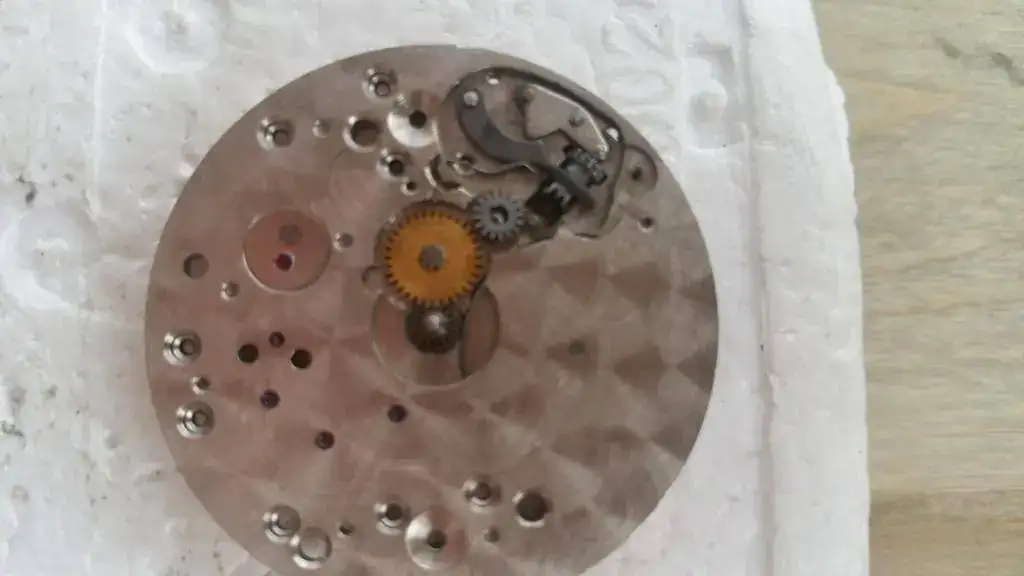

Tome buena nota de lo que me dijo Fidi, en cuanto a la savoneta. El primero más oscuro fue el que pretendia modificar, pero me dio tanta pena metele la "zarpa" que lo deje tal cual. Pedí otro más mucho más economico para realizar el proyecto, pero....cuando lo recibi estaba perfecto(La verdad es que es duro manipularlos, y más con mi escasa experiencia). El Railroad es que tenía al principio.
Después tuve la mala fortuna de que éste último se cayó. Menos mal que había pedido más movimientos(me había venido arriba...) Al final lo recupere cambiando el volante y su puente de un donante.

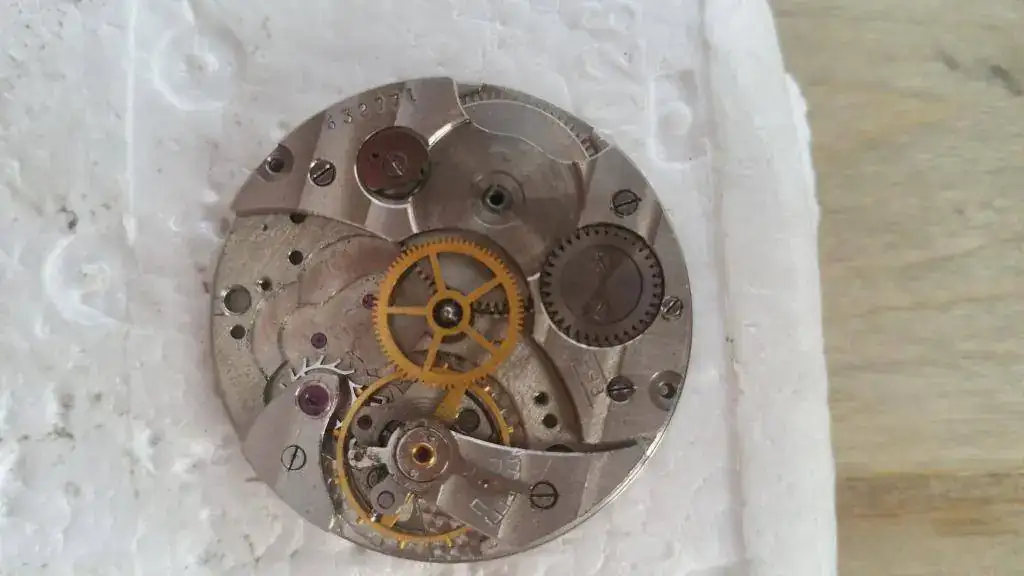

Más tarde entre los pedidos me encontre con un molnija 3601, que destripe y limpie. Por cierto creia que eran iguales al 3602, pero nada más lejos de la realidad es ligeramente más pequeño el 3601, aunque más bonito. Estas son las fotos del desmontaje y posterior montaje.
Y sorpresa, el ojete del muelle real se había salido del arbol(debo decir que ya fallaba al darle cuerda). Al intentar colocar de los otros mecanismos el barrilete, me di cuenta de que no es igual. El 3601 es más pequeño. Por tanto me encuentro a la espera de recibir repuesto del mismo, ya que mis conocimientos para realizar esta operación son limitadisimos. Aunque he colocado el muelle otra vez, pero no consigo que se sujete.
En el proyecto original(titulo del post), antes había pedido esta esfera y curioso el vendedor se había confundido en las medidas. Por tanto tuve que desacartarla.
Lo cierto es que comprar movimientos de este tipo, conlleva sorpresas. En fin pase a intentarlo con otro movimiento el

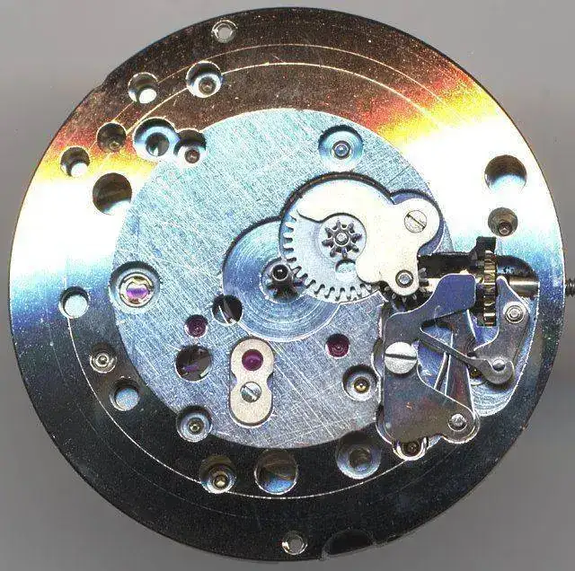

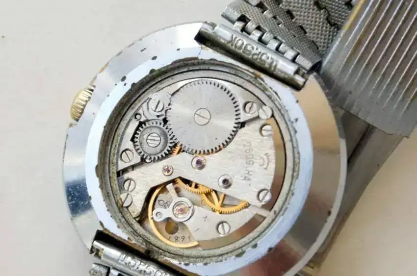

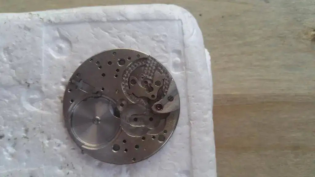

Poljot 2609HA, este...
y lo mismo que los anteriores al principio funcionaba, más tarde dejo de hacerlo(el volante). Me aventuré a pedir un FHF96,este
que me pareció junto con alguna bata adecuada, perfecto para el proyecto. Este vez un ligera presión donde no debia dio al traste con la opción. En fin de momento a parte de tener stock de piezas de molnija(que nunca viene mal), estoy a la espera de algún consejo con respecto al movimiento.
Por cierto me aventuré a tocar alguna espiral y....que puedo decir, me he dado cuenta de que es otro mundo. No obstante estoy en ello, pues de camino viene una espiral sin su puente...que ya ha llegado.

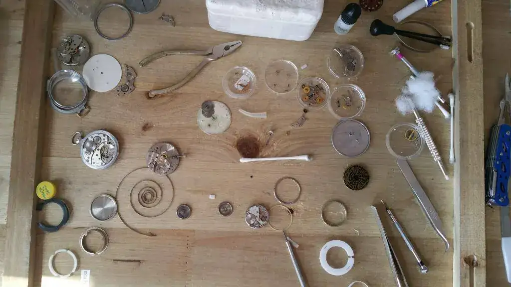

Esta es mi mesa de trabajo(lo se...no tengo perdón)

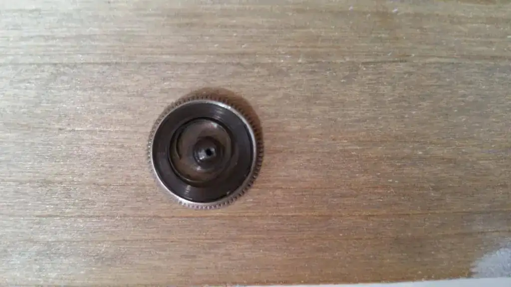

Una cosita: Ese muelle que enseñas en su barrilete no está suelto, está roto.
Veo que también tienes la caja, ya con su correica y todo, que maja. Pero donde la compraste.... no se indicaban las compatibilidades??. Normalmente si lo dicen: ejemp. para 2824, para 6497/8, etc.
Otra cosa que supongo te reconfortará algo: yo ya hace tiempo que dejé de tocar espirales, es cierto, es otro mundo. Si toqué media docena, media docena de churros que tiré.
Bueno, ánimo con la faena y a seguir cavilando.
Estimado solodoe, no se si llegarás a completar tu proyecto. Aunque, si tuviera que apostar, apostaría que si.
Lo que veo es que la cosa va derivando de las 3602 a las 2609 para acabar en una FHF. Bueno, de momento te estás haciendo un fondo de armario de tres pares.
Como ya te dijo Rgil en su día, la cosa no suele estar en llegar y besar el santo. Normalmente siempre hay un pero y, hasta que los eliminamos todos, se suele sudar a chorros.
Gracias por el apoyo
No, donde compre la caja del reloj, no decía nada sobre el movimiento compatible.
Fue aquí: http://www.watch-alpha.eu/en/Watch-parts/Watch-cases/Vintage-watch-case.html

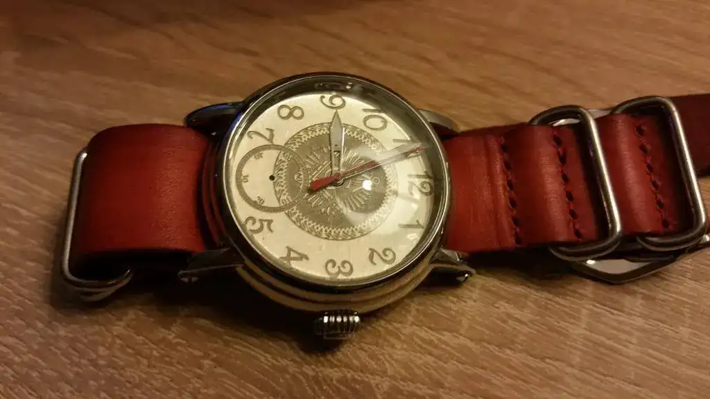

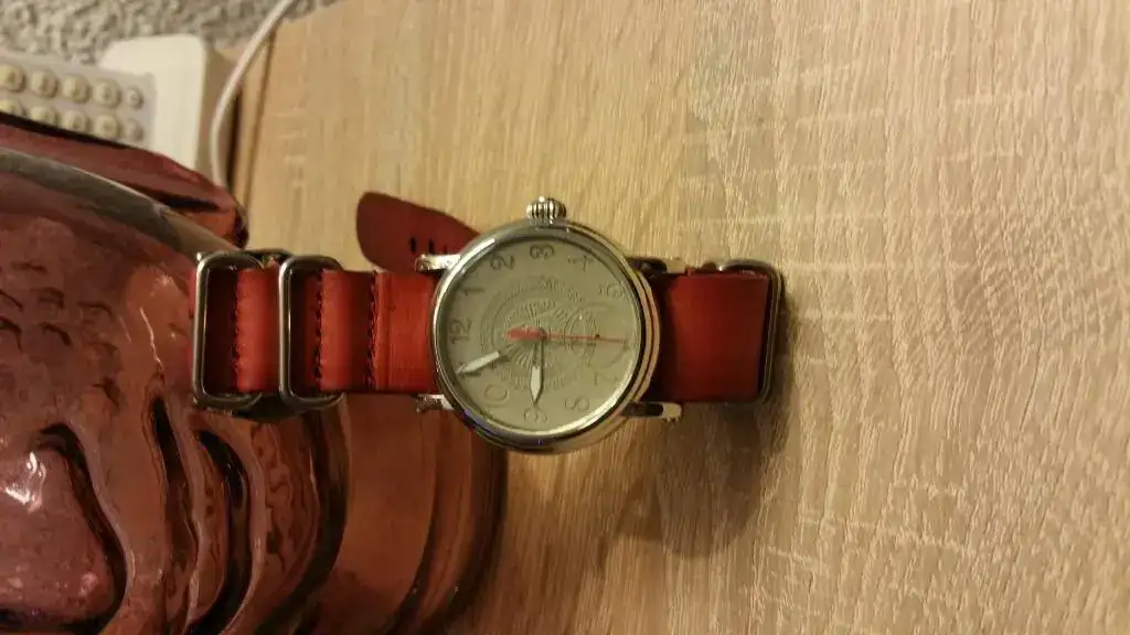

Bueno el proyecto ha sido casi completado. Aunque no me acaba de convencer.
He tenido que ponerle provisionalmente el mecanismo y las agujas del DIESEL, con lo que me ha quedado una especie de digital…por decir algo(me falta la aguja del segundero…la he perdido)
Nada mas pueda os enseño las fotos. Es curioso que ahora en la pagina, si hacen referencia al mecanismo que se puede acoplar en la caja…!VAYA!

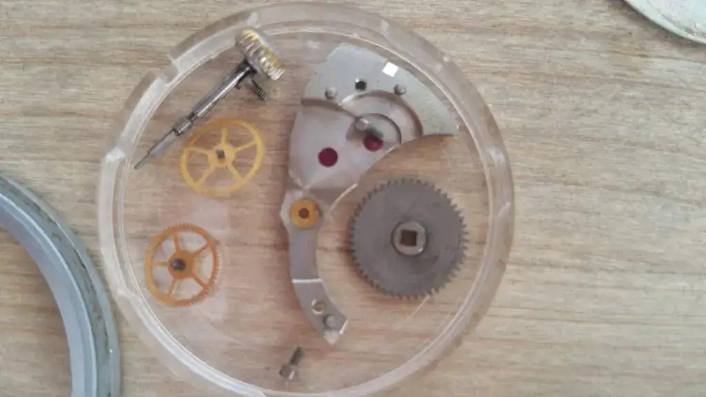

Quiero preguntaros unas cosas...
¿Es posible que los mecanismos del MOLNIJA 3601 sean diferentes entre si?
Me explico
Tengo tres MOLNIJA 3601 y al intercambiar piezas no encajaban unas con otras. Por ejemplo el balance en la espiral. En algunos parece que le falta algo. En uno de ellos el aro de la espiral es mas grande que en otro.
Las ruedas de escape tambien. Y por supuesto el ancora y el puente que la sujeta. Ni que decir tiene que solo se parece al 3602, pero tiene unas décimas menos, y se nota bastante...
Espero haberme explicado
¿Significa que están las piezas intercambiadas?
P.D: Aquí están las fotos.
DIARIO DE LA DESESPERACION, DE UN DÍA CUALQUIER(POR EJEMPLO ÉSTE) en los avatares de los MOLNIJA

Si, lo había visto. Es lo que decia en el hilo. Todas las cajas son las típicas PAM o RADIOMIR. Perdón por la estupidez que voy a decir, pero me parecía demasiado facil.
Verás Joler, cuando solicite el pedido a alpha watch, especifique las medidas contando con la reducción que le iba a hacer al mecanismo. Esto lo vi en una pagina de vintage. Concretamente en ésta http://www.vintagewatchparts.co.uk/shop/index.php donde incluso en la propia caja hacian una reducción. En este caso no me atreví después de lo de los tornillos, que explico más adelante.
Contando con reducir la pequeña rebaba que tiene el MOLNIJA, me daba la medida exacta para colocar el mecanismo(Son 34). Además la altura de la tija con respecto al orificio era perfectamente salvable. Lo que ocurrió es que enviaron lo que quisieron(dice 33.5 y es menor). El ejemplo, es que más tarde añadieron en la pagina el mecanismo que se podía adaptar(como podeis comprobar) y un modelo ya construido. Son bastante rapidos estos lituanos.
Debí haberlo devuelto, pero estaba tan ilusionado que me lo trague. La tapa posterior y sus tornillos fue otra historia. Dos de ellos no había forma de sacarlos. Imagino que mala calidad. Cuando conseguí abrirlos ya estaban mal. Y por eso no lo devolví.
La idea era meterle el 3601, que es más vistoso y más preciso que el 3602. Pero me encontré con el problema del pivote del balance(se soltaban en unos y en otros estaban aplastados). Supongo que por la antiguedad.
Además de algunas meteduras de pata con la espiral y el puente, que al final logré corregir. Comentado con Bito(Por supuesto, dandole toda la razón)
Lo siguiente, ya lo sabeis. Varios mecanismos, varias batas, etc, etc....
Ojo, no he tirado la toalla todavía. Estoy en stand by, hasta que me venga la inspiración. En cuanto al otro proyecto sigo en ello. Pero como digo me falta maquinaria pesada(risas)
