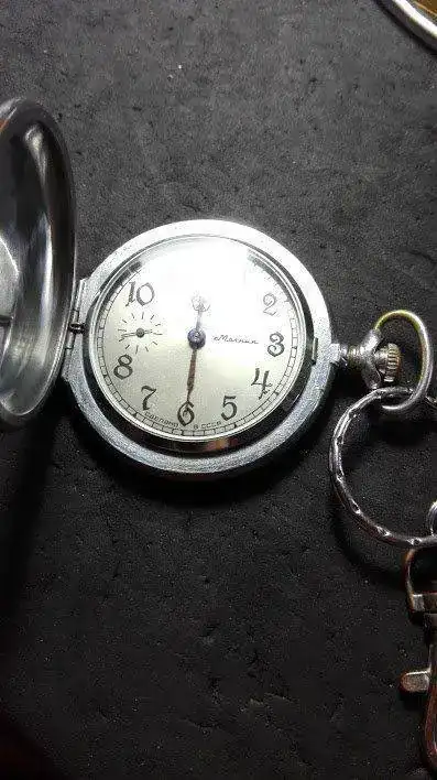

El reloj de bolsillo que he comprado es este:

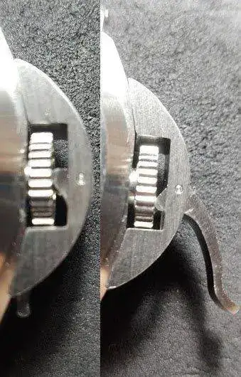

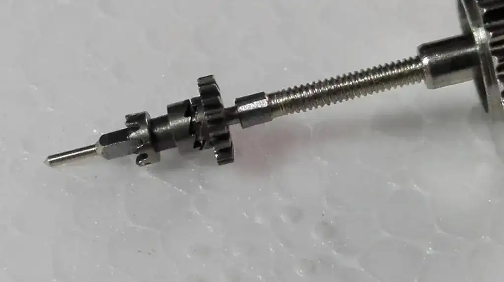

MODIFICACIÓN DE LA TIJA

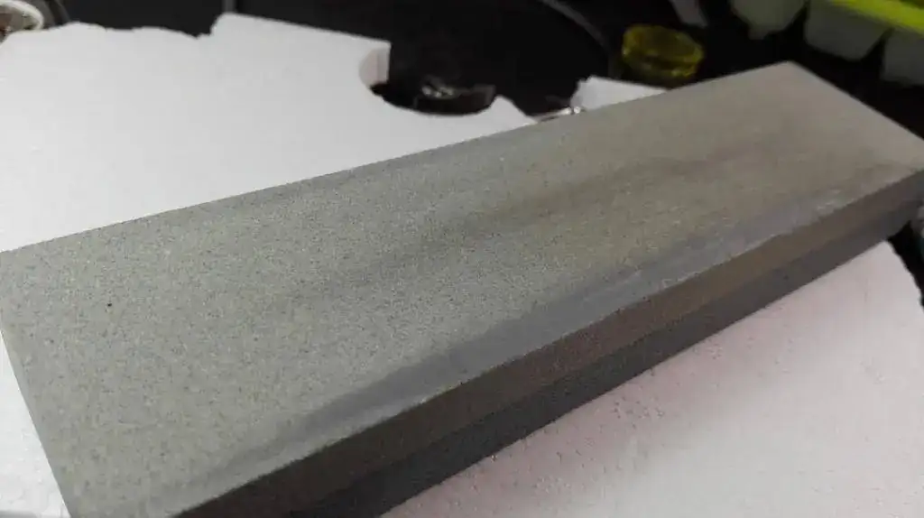

Para este apartado utilizo una piedra de afilar de esas que venden los chinos (unas limas, lija, también valen supongo)
También es de mucha ayuda tener desmontado el piñón de carga y el piñón corredizo para probar las modificaciones que vayamos haciendo. Las dos piezas señaladas en rojo (piñón de carga) y verde (piñón corredizo) de la imagen siguiente:

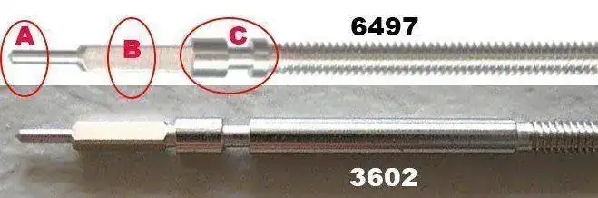

La tija de un 6497 es muy parecida a la de un 3602, las diferencias están en los 3 sitios señalados en la siguiente imagen:
PARTE A (La guía) - Dependiendo de donde hayáis comprado la tija del 6497 puede tener el trozo final más o menos largo (ya he comprado varias, algunas las he tenido que recortar, y otras no) Lo que hago es comparar la nueva con la original del reloj del bolsillo y limar/lijar lo que sobre hasta que quede del mismo tamaño.
PARTE B (El cuadrante) - A pesar de lo que pueda parecer en la imagen anterior la parte B de la tija de un 6497 es más gorda que la de un 3602. Lo que hay que hacer es lijar por igual las cuatro caras de esa parte. Para ello lo que hago es pintar con un rotulador dos caras opuestas y limar las otras dos (es fácil darle vueltas sin darse cuenta a la tija, marcar las caras con rotulador ayuda a no perderse) para limar doy exactamente las mismas pasadas en una cara y en otra, y luego repito el proceso con las caras que quedan pintando antes con otro color las caras recién limadas.
Esto lo hago muy poco a poco, con paciencia. Para saber si el tamaño es el correcto voy probando metiendo la tija por el piñón corredizo: si entra bien paro.
PARTE C (Entalladura) - Al igual que antes, los dos cilindros que forman la entalladura en el 6497 tienen un diámetro demasiado grande. Hay que limarlos hasta que puedan entrar en el piñón de carga del 3602. Aquí hay que tener mucho cuidado de no pasarse: limar demasiado podría hacer que el tiret patine con lo que no podríamos cambiar la hora. Para esta operación suelo enroscar la corona y voy limando girando la tija sobre la piedra de afilar.
Al final tenemos que conseguir esto:
En la imagen anterior puede verse como la tija entra perfectamente en el piñón de carga y el piñón corredizo.
El trabajo con la tija no termina aquí, más adelante tendremos que recortarla para que encaje perfectamente en el cierre de seguridad típico de las cajas Panerai.

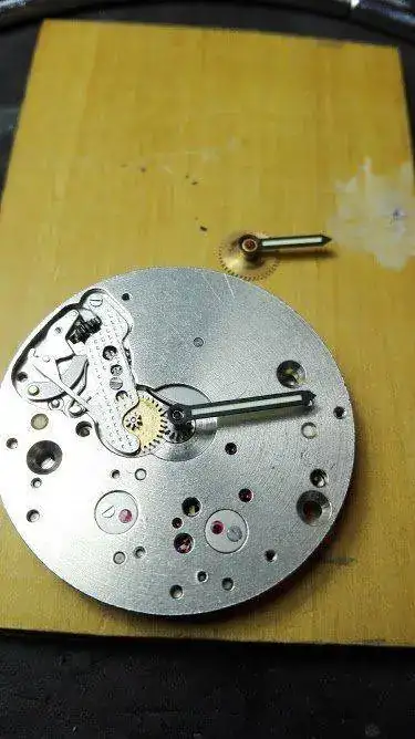

AGUJAS

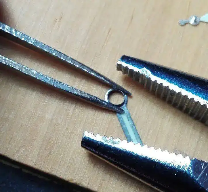

Las agujas que tengo son de un 6497 y el diámetro de su agujero es ligeramente superior al que se necesita para un 3602. Lo que hago es estrechar ese agujero utilizando unas pinzas y unos alicates tal y como se ve en la siguiente imagen:
Con las pinzas rodeo el "tubo" que sobresale de las agujas y con los alicates presiono las pinzas para estrecharlo. La idea es que quede ovalado.
Un consejo, lo suyo es que las pinzas estén perpendiculares a la aguja (no como en la imagen, lo siento pero sólo tengo dos manos y colocar bien pinzas y alicates se me hizo algo complicado 😛) así, la parte estrecha del agujero, la que hará contacto con el cañón de minutos o el de las horas, impedirá que la aguja cabecee. Es decir, que la aguja se mantendrá paralela al dial.
¿Cuánto hay que apretar? pues... depende del material de las agujas, de las herramientas, etc... lo que hago es hacerlo poco a poco: aprieto un poco, coloco la aguja sobre el cañón correspondiente, compruebo si queda bien y repito el proceso si no es suficiente.
Al final las agujas deben quedar bien sujetas:
Fijaos que las pruebas las hago sin el dial. Parece una tontería pero es importante para que éste no sufra.
En el caso de la aguja del segundero, tiene un cañón muy fino, pero aún así hay que apretarlo un poquito. Cuanto más cerrado esté más trabajo costará colocarlo una vez montado el dial... no hay que pasarse.

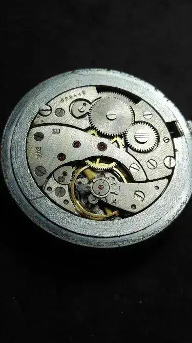

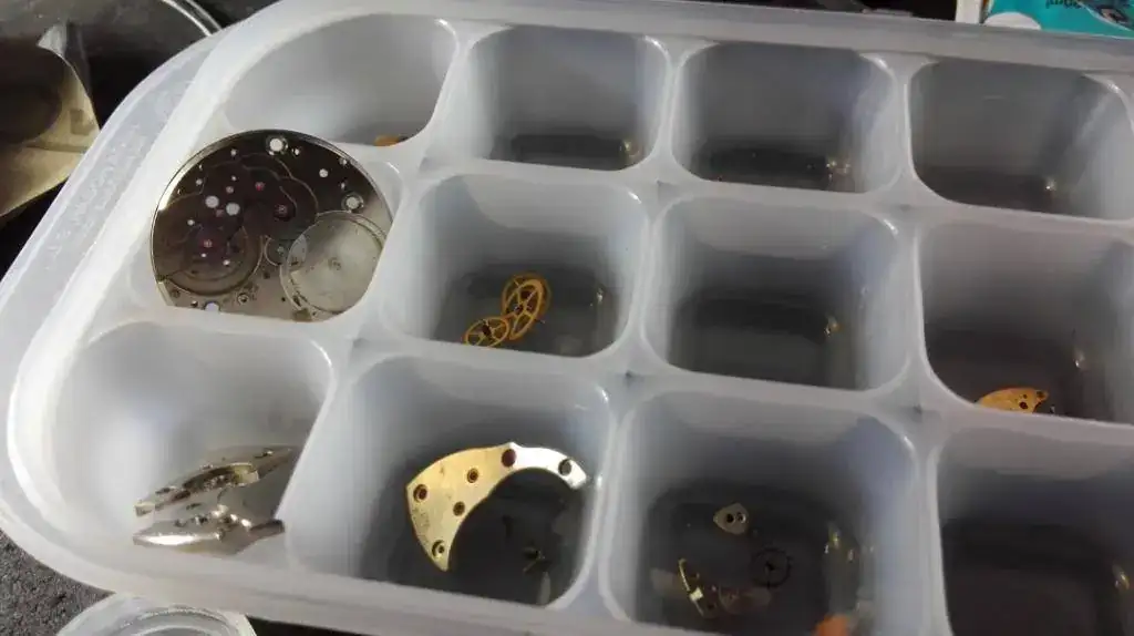

Limpieza del movimiento, montaje y aceitado
El reloj que he comprado es bueno, bonito y barato, pero es antiguo. Hay que limpiarlo y aceitarlo o no conseguiremos las prestaciones propias del calibre 3602.
Procedimiento (hay muchos hilos en el foro de cómo hacerlo así que resumiré):
1- Desmontar
2- Limpiar con bencina
3- Limpiar con alcohol isopropílico
4- Montar y aceitar
Ahora es cuando me van a llover las collejas pero os voy a contar lo que yo hago xD:
- La bencina que uso es la de los mecheros Zippo. Es más cara pero no deja residuos por lo que suelo pasar del paso 3.
- Para aceitar uso un genérico. Moebius 8000. (Lo sé, lo sé...)

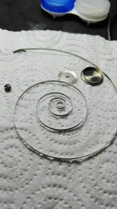

Un detalle importante, es imprescindible limpiar el muelle real o la reserva de carga no llegará a las 24horas.
Para limpiarlo es tan simple como abrir el barril, sacar el muelle con cuidado y quitarle la porquería mediante un trozo de papel de cocina (fijaos en el sentido en el que se enrolla el muelle para después montarlo igual, normalmente en un 3602 el muelle sigue, desde el centro, el sentido de las agujas del reloj, al revés de como se ve en la siguiente imagen). Yo le paso el papel hasta que ya no suelta más suciedad.
Por otra parte limpio el barril con bencina para quitarle cualquier resto de grasa.

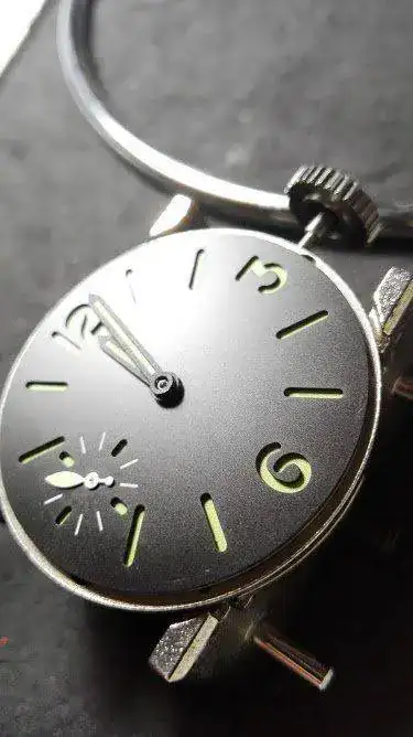

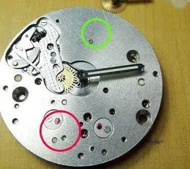

FIJAR Y MONTAR DIAL, COLOCAR AGUJAS
Una vez que he comprobado que el calibre funciona dentro de los parámetros habituales del 3602 paso a poner el dial y las agujas.
RECOMENDACIÓN: utilizad guantes cuando trabajéis con el dial, tenedlo siempre protegida la parte visible con algo (un papel por ejemplo) nunca jamás lo toquéis con los dedos o dejaréis unas hermosas huellas dactilares en el mismo. Esto no sería un problema si se pudieran limpiar, pero por experiencia propia sé que a los diales chinos no les gusta demasiado que los froten con un paño...
Para fijar el dial utilizo cinta adhesiva de doble cara pero también un poco de Loctite. Esto último no es necesario pero a mi personalmente me da más seguridad y con este reloj hay una zona donde poner fácilmente una gotita sin fastidiar la maquinaria:
En la parte señalada con un círculo verde pongo la gotita de Loctite y en la del círculo rojo pongo un trozo de cinta adhesiva de doble cara. No es que con eso vaya a quedar soldado (de hecho si hacéis un poquito de fuerza tirando del dial este se suelta sin problemas) pero se supone que el reloj va a estar dentro de una caja cerrada sin que ningún manazas toquetee el dial!!!
Para poner las agujas poned un protector sobre el dial, algo como esto que podéis recortar de un papel o plástico:
Aún así, es inevitable que algunas partículas de polvo caigan sobre el dial. Para quitarlas: un pincel y una pera de esas de goma que soplan aire (yo uso el cepillo que traía una máquina de afeitar para limpiar las cuchillas y un muñeco de goma con forma de Pocoyo de mi hijo xD)
No os voy a engañar, poner la aguja del segundero puede resultar un suplicio. Para poner y quitar la aguja con facilidad uso un palillo de dientes con cinta adhesiva de doble cara en la punta (los profesionales usan rodico, que no tengo. O mejor aún, los profesionales la meten a la primera 😛)
Y así es cómo queda:
Como se ve un poco el color gris del cañón de los minutos (en la foto anterior aún se aprecia), he usado un poco de rotulador indeleble negro para disimularlo.

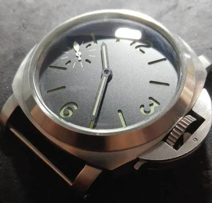

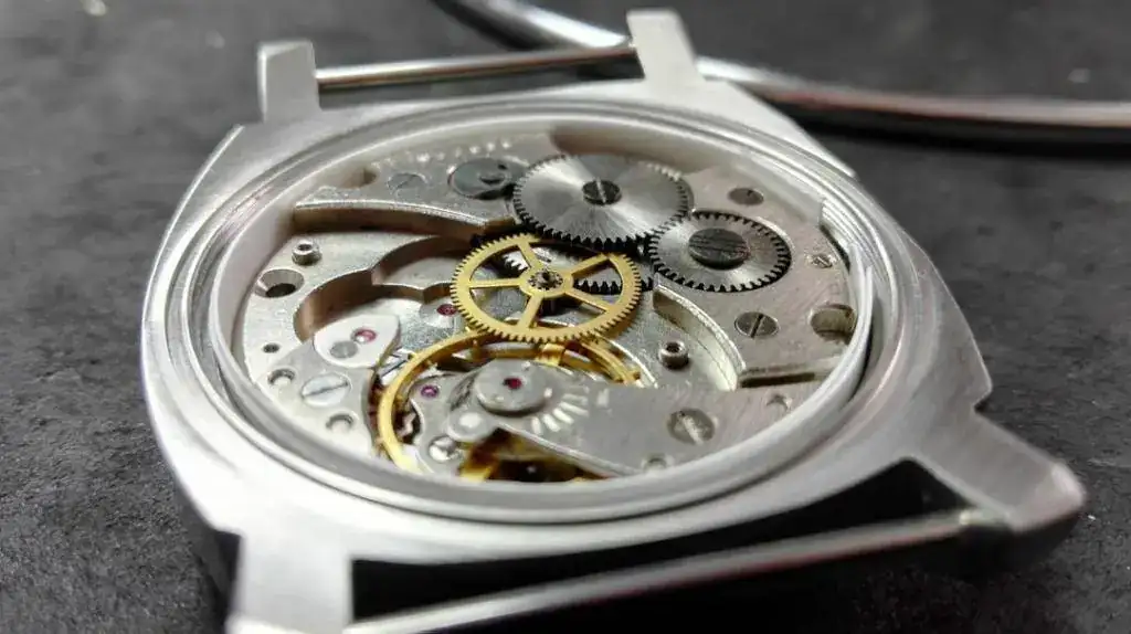

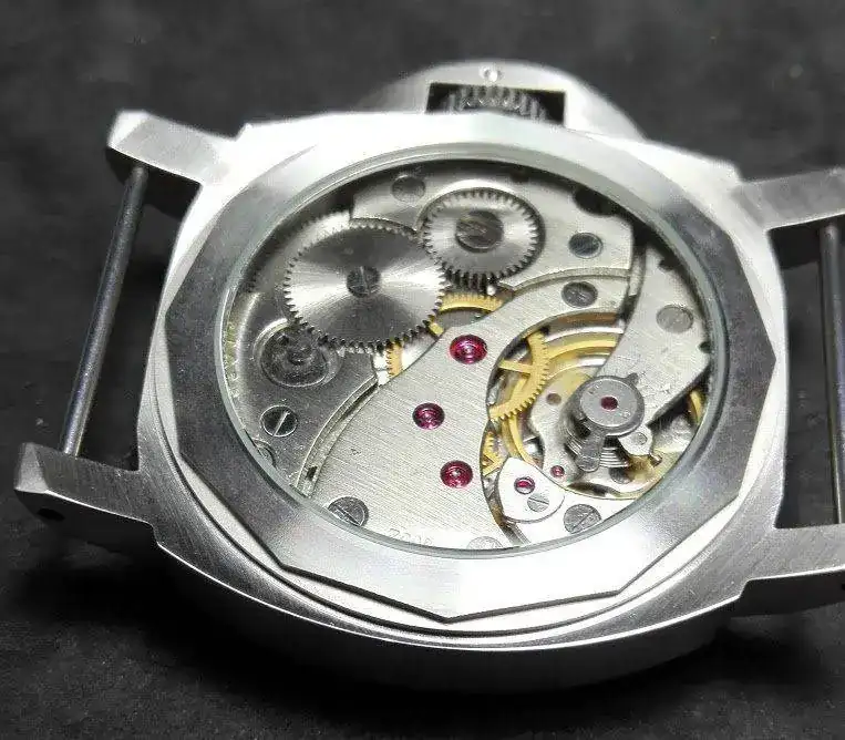

RESULTADO FINAL
Problema: me acabo de dar cuenta que no tengo correa de ese tamaño!!! ::bash:: ¿Alguna recomendación? xD
En fin, ahí van las fotos:
Por ahora de precisión va como sus hermanos :) aunque sin correa sólo lo he podido probar sobre la mesa.
EDITO: Ahora que me fijo, podría haberle limpiado el cristal para la foto... vaya chapuza...
